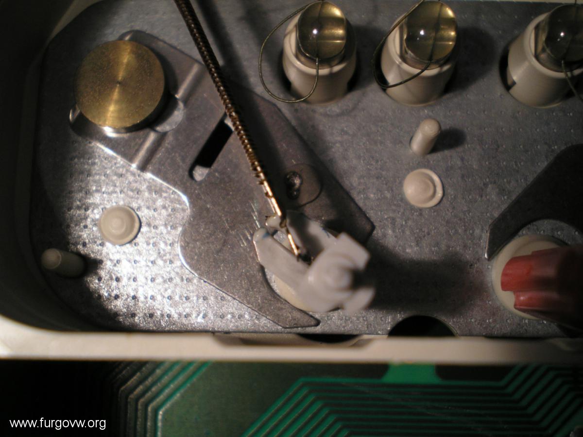

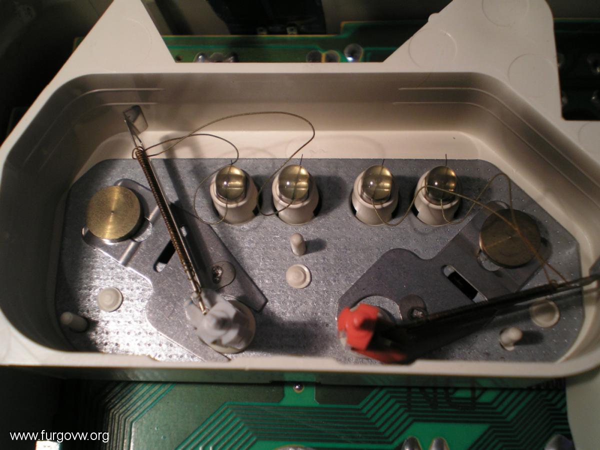

Quizá si no te marca la aguja de la temperatura,nada de nada, sea porque algun dia
hubo un contacto y la aguja subió tanto tanto que se salió de su guia,una ranura que va metida
a la resistencia que hace subir esta aguja.
Y si pasas del máximo maximisimo se sale y no marca nada,cero patatero,
pero solo hay que meterla en la guia.

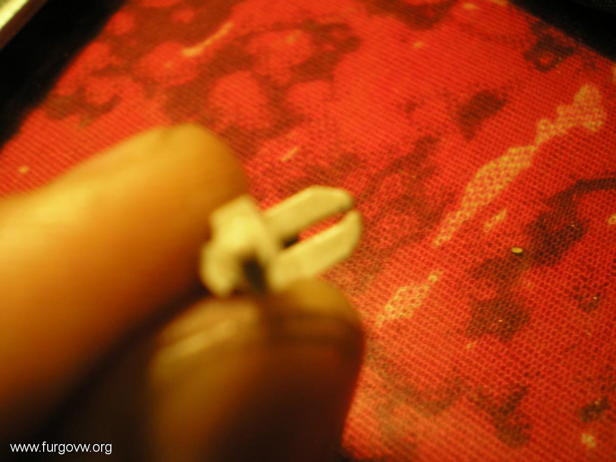

Yo, para que no me pase mas,quemé un poquito las puntas de plastico y las uní,
para no dejar salir el eje de la aguja de su guia, cada uno como vea, tal que así
Venga,animo por ahí

Pues me pasó que la aguja no funcionaba, y empecé por revolver los cables
que van al sensor,(termosensor), el que va metido en el agua que sale del motor,vaya.
Y tiene cuatro pin y solo dos cables.
Fui haciendo contactos tanteando, metí positivo directo de la bateria al sensor y fué
cuando la aguja se desmadró y se salió de su sitio.
Después de eso descubri que el termosensor funciona con negativos, o sea, masa.
Y fui metiendo masa probando en los cuatro pin, hasta que...BINGO, la aguja de la temperatura se levantó.
Esto después de muuuuuchas horas desquiciado,porque claro, tambien se habia salido la aguja de la guia en el cuadro.

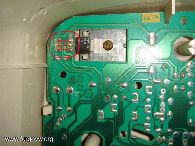

Hola,yo por fin me decidí a reparar el cuadro por que vendí la furgo y no quería dársela con  el indicador de gasoil y de temperatura sin funcionar,lo que mas me costo quizás es desmontarlo pero lo de la soldadura me fue bastante fácil, soy de vigo y si alguien tiene este problema que desmonte el cuadro y me lo traiga que se lo sueldo yo sin problema,gracias por el brico, funciona a la perfección.

En el cuadro del primer post las soldaduras a repasar están en la parte superior derecha del cuadro. Mi cuadro es diferente, es el que tiene en la parte izquierda los niveles de combustible y temperatura, y bajo ellos un reloj digital. Entiendo que estos cuadros las soldaduras que debemos repasar están tras esos indicadores, es decir en la zona superior izquierda. ¿Alguien que haya hecho este brico y que pueda guiarme en eso? Gracias!
