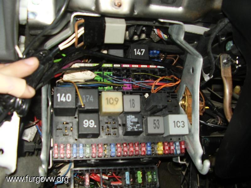

Hola, estoy tratando de adecentar mi primera furgo una t4 1.9 td del 98 y estoy peleandome con la instalación de la segunda batería, con más pena que gloria. Mi primer y principal problema, es obtener la señal d+ desde la caja de fusibles por comodidad, pero no me entero!! mi caja de fusibles es tal que así

La foto de los colorines, que hay debajo de la foto de los fusibles, pertenece a la parte trasera de la caja de fusibles. Normalmente no se ven si no se desmonta la caja de fusibles, ya que está por detrás. Posiblemente con un espejo y una linterna lo puedas ver, pero te vas a asustar cuando veas el lio de cables que hay, así que ve con mucho cuidado. Te recomiendo desconectar la batería.
Mi consejo es que si no estais familiarizados con los cables, no os aventureis solo, almenos haceros acompañar por algún amigo que entienda. No desconectar nada sin antes apuntarlo y poder dejar todo como estaba, o correis el peligro de armar un cacao gordo.
