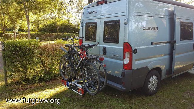

Hola, con el Atera DL3 se pueden abrir las puertas así me lo confirma un amigo que le tiene instalado. Y en el foro alemán Possl también lo comentaron y publicaron las fotos que adjunto.

Por más que indague solo puede darse dos casos para que se abran las puertas completamente con el Atera Strada DL3, que la bola sea diferente y salga más o vaya más baja colocada, o que lleve algun tipo de postizo.
Estaría bien saber que tipo de bola lleva tu amigo ya que en teoría la fija que solo se puede montar en las Ducato/Jumper(según un instalador, Zasecar) de enganches Aragón no permite abrir más de lo que puse en la foto, si le pones un súper postizo o la bajas más con otro tipo de postizo que también lo hay(cosa que no recomiendo ya que quedarían el conjunto muy bajo), igual podrías abrir las puertas, pero ya digo que es cuestión del tipo de bola, seguramente no sea la misma y vaya colocada de otra manera, estaría bien saber qué tipo de enganche lleva tu amigo.
En cuanto a los alemanes ya he visto a varios que pueden abrir puertas, pero se ve que es otro tipo de bola que va algo más baja o algo así creo, y a alguno le pasa incluso lo mismo, que solo le abre ese poco, hay vídeos de una Clever alemana con el mismo "problema".

Si amplias la foto ves que esa bola sale un poco más que las que llevamos nosotros, por ello puede abrir la puerta totalmente, si te fijas en este video que lleva la misma bola que nosotros montamos, solo puede abrir un tercio la puerta ya que pega en el soporte

yo creo que es cuestion de donde va colocada la bola, en el video de la Clever la bola esta puesta en los agujeros de arriba y en este video esta puesta en los de abajo https://www.youtube.com/watch?v=LttLjvHPk9E

Pero además por lo que veo apostaría a que el enganche además sale más, que se separa más del parachoques, y así ya sí que libra, digo esto porque la bici la lleva en el primer raíl y no le pega en la puerta, y cuando yo probé ponías la bici en el primer raíl y ya podía ser el manillar ancho o estrecho que si no lo giras pega en la puerta.
Al final todo depende del tipo de enganche, y desconozco si solo hay un modelo de bola para nuestras GV, o hay otras opciones.

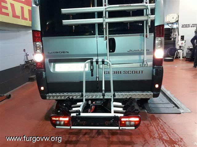

Le preguntaré la marca de la bola y detalles del montaje, pero cuando le envié las fotos de la Clever con el Atera instalado para que viera que se podían abrir las puertas enseguida instaló el Atera. Ya veis en la foto que todavía tenía puesto el de puerta cuando le instalaron el de bola.
