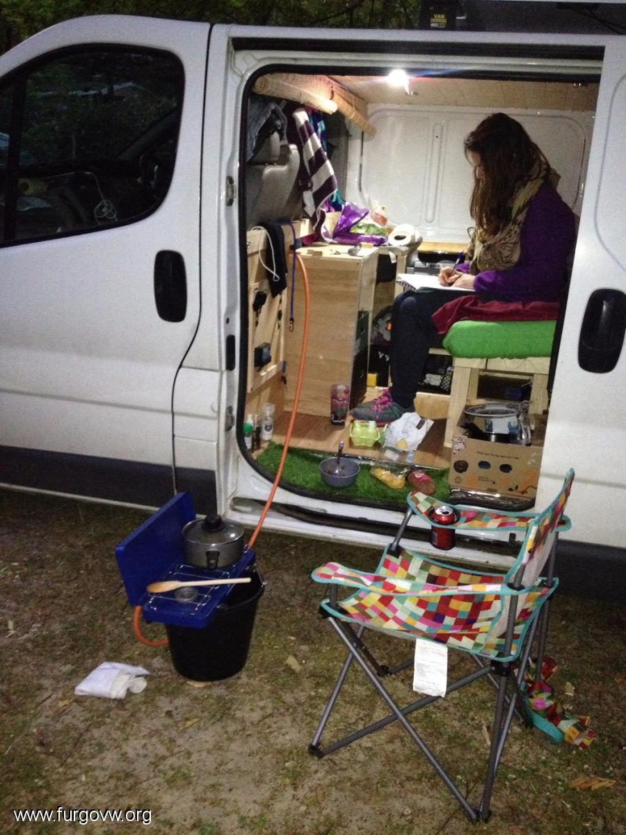

La primera mañana despues de dormir la primera vez. Cerquita de la salida del ferry en Newhaven (Inglaterra)
Haciendo la cena cerca de Amboise. Aun no tenia mesa, asi que tocaba improvisar con el cubo

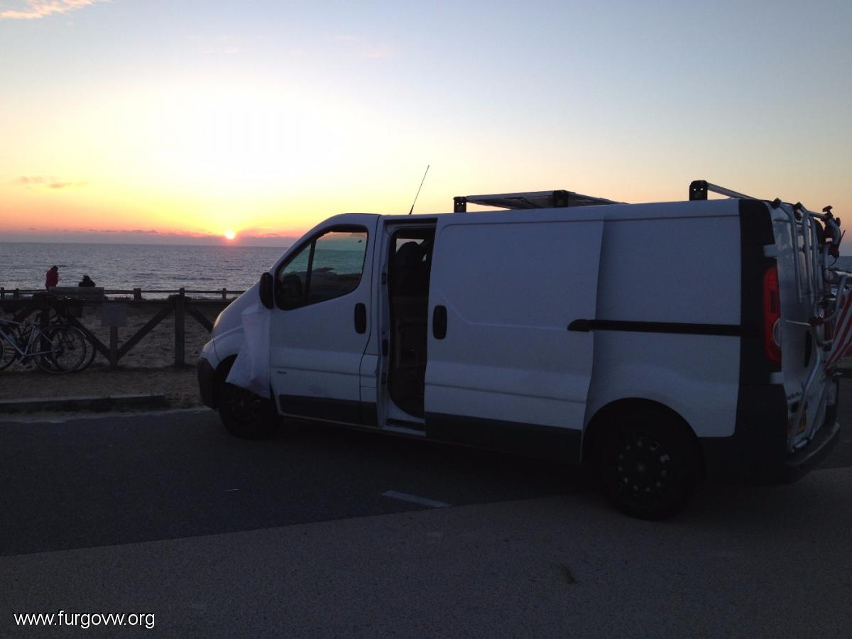

En Las landas en frente del Atlántico. Hacia bastante fresquete.
Camping en Arcachon. Tocaba hacer la colada. Ya con el solecito bastante mejor :)

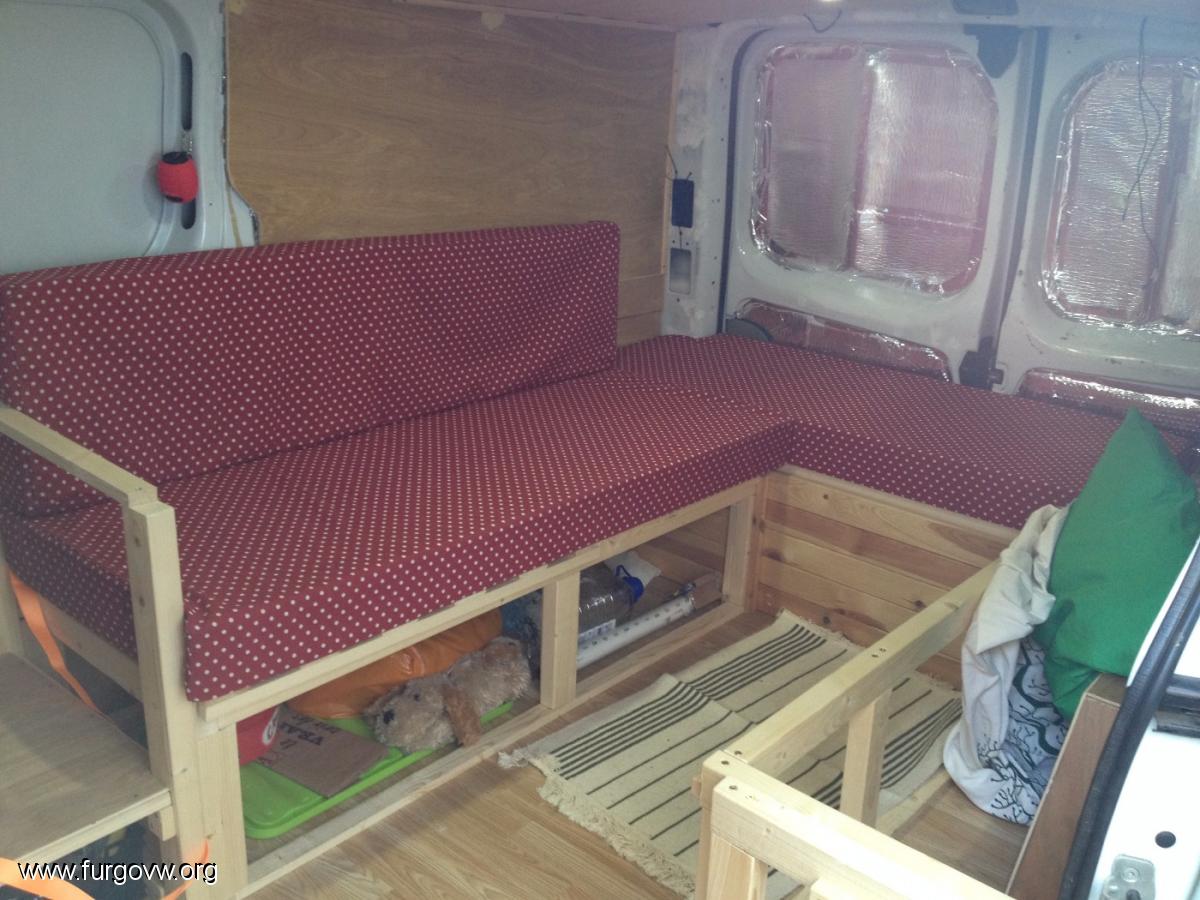

Deespues de el viajecito, la siguiente tareas fueron hacer el asiento (cortar colchon) y poner ventana. La ventana la tenia comprada hace varios meses pero tenia que buscar el dia perfecto para ponerla. Despues de pensar y ver que la ventilacion es esencial a la hora de dormir, decidi tambie comprar una claraboya (fiamma 28 cm). Con la placa solar solo tenia la opcion de ponerla en la zona delantera o en la trasera. Decidi delante porque tenia la cocina y asi a la hora de cocinar los olores...
BUeno todo esto lo hice hace cosa de un mes, asi que casi lo que escribo es en tiempo real (bueno eso creo que no importa mucho hehe).
Dejo algunas fotos y un poco de explicacion:

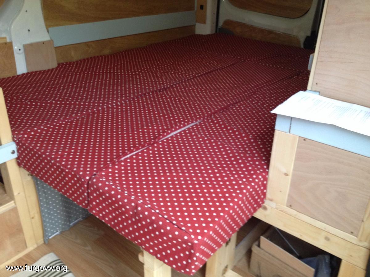

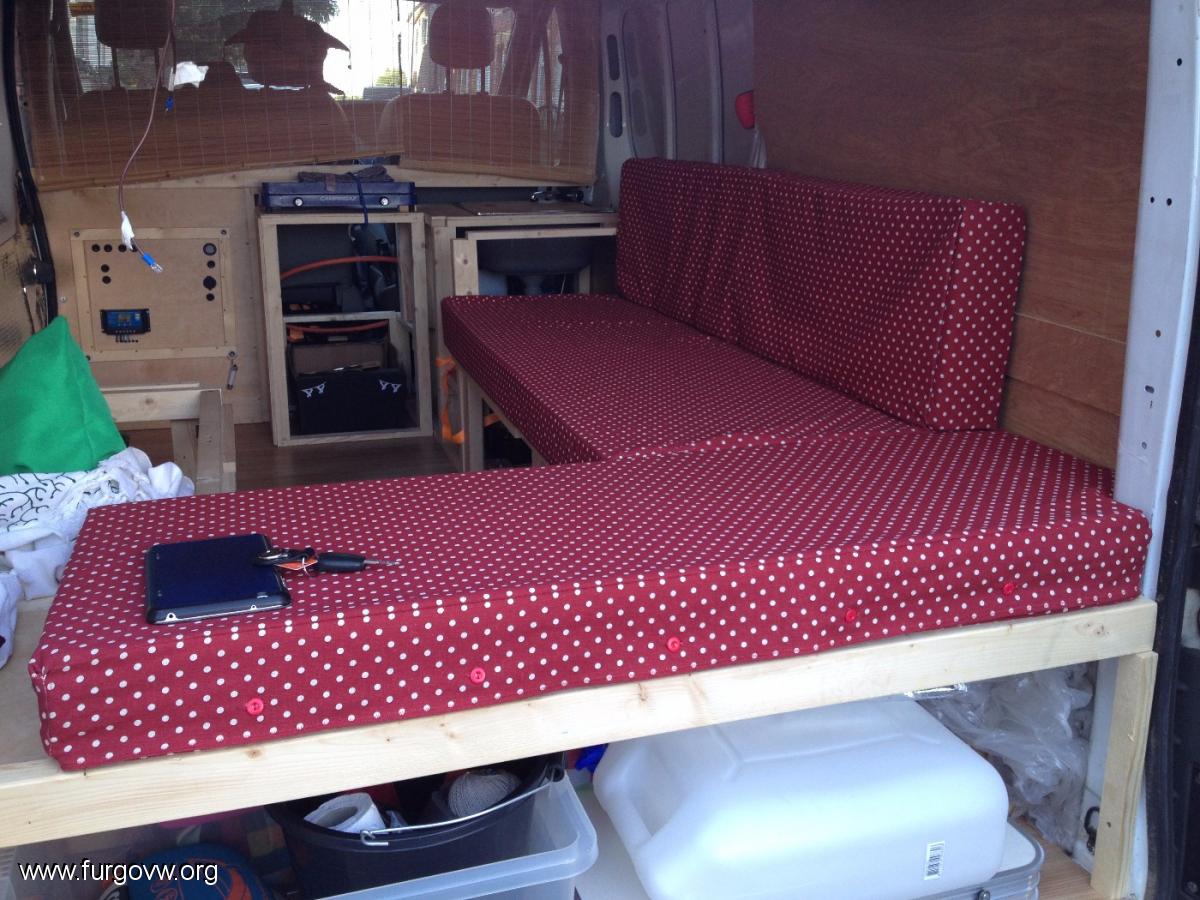

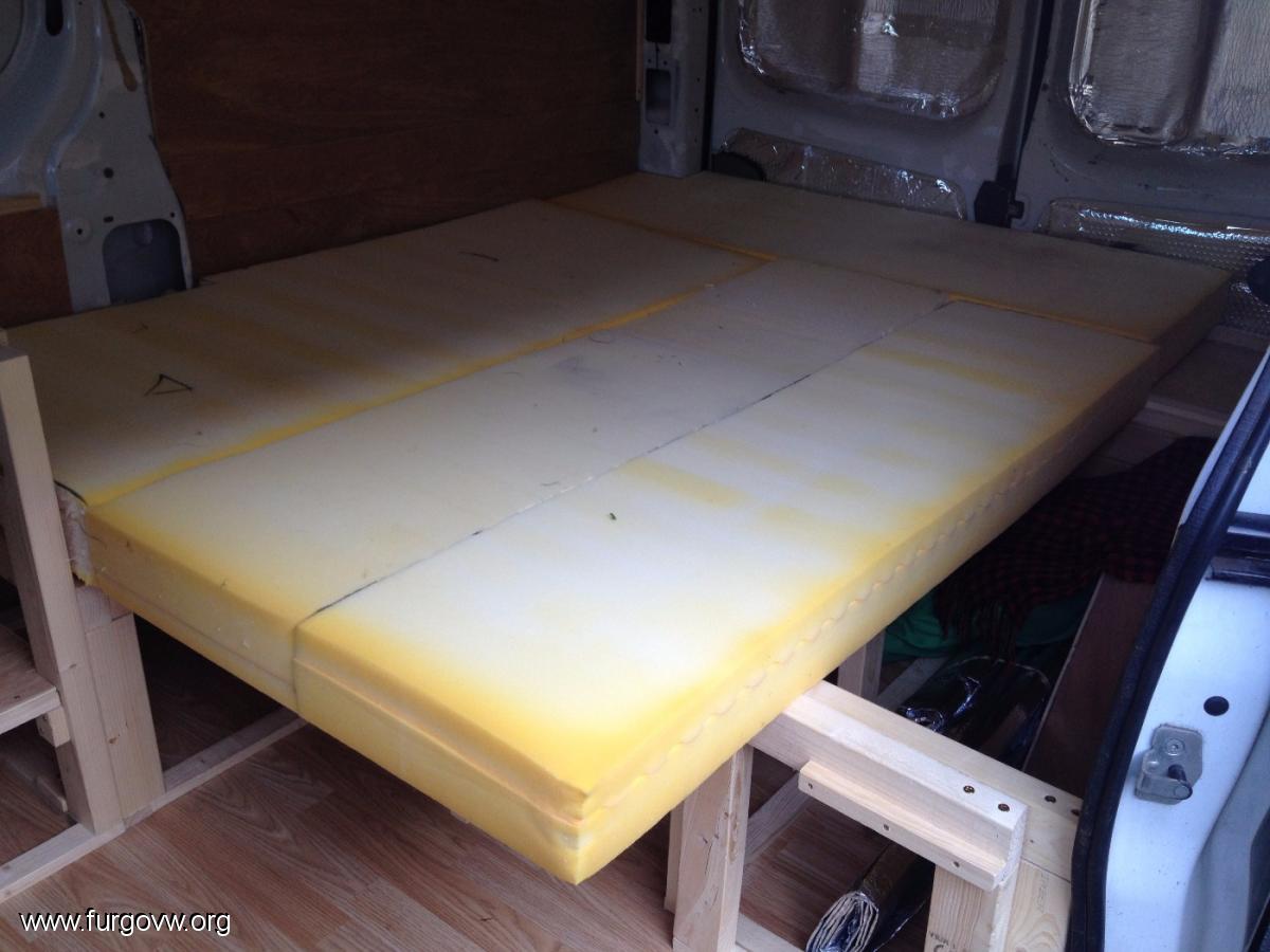

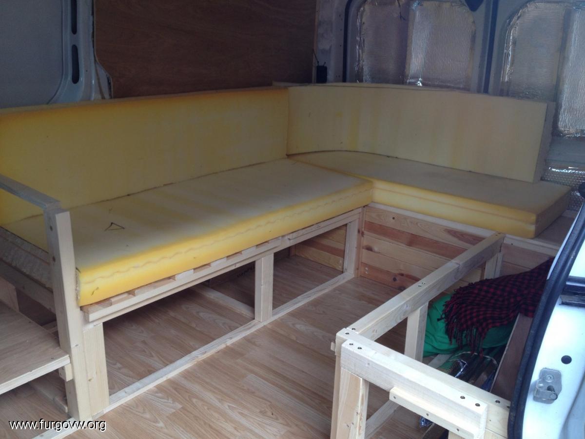

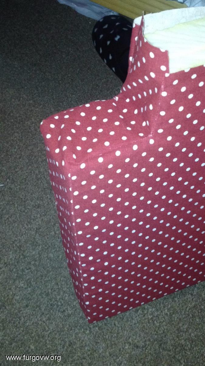

Bueno aqui tengo ya el colchon cortado (del ikea) lo hice en 4 piezas (dos respaldos). Le quite la funda al colchon y luego con un cuchillo lo corte. El corte no salio limpio pero luego con las fundas eso no se ve :)
Aqui la distribucion para la cama. La esquina se sale un poco pero no importa mucho porque es donde los pies (sobresale unos 7 cm)
Aqui las piezas ya con las fundas que hice con la maquina de coser. Elegi un estampado de puntos y color rojizo.
Desde otro angulo
Aqui uno de los detalles durante el cosido. No quedo perfecto pero para ser la primera vez, creo que aceptable. Para cerrar las fundas le coloque botones (cremallera lo vi mas complicado y caro). Los botones hace su funcion :)
Esta fue la parte facil. Coser al fin y al cabo es tirar de maquina y no coser torcido. Ahora viene lo dificil. Tuve que mentalizarme para poner la claraboya y la ventana. Dejo muchas fotos porque buscando por aqui me costo encontrar algun que otro detalle. Ahi va!

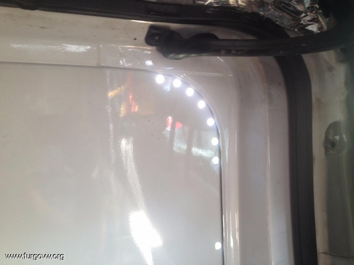

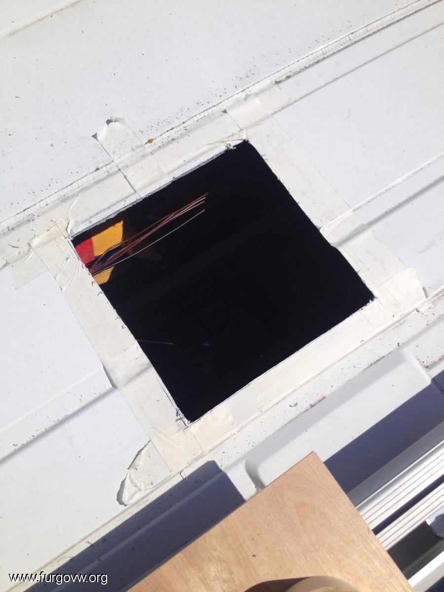

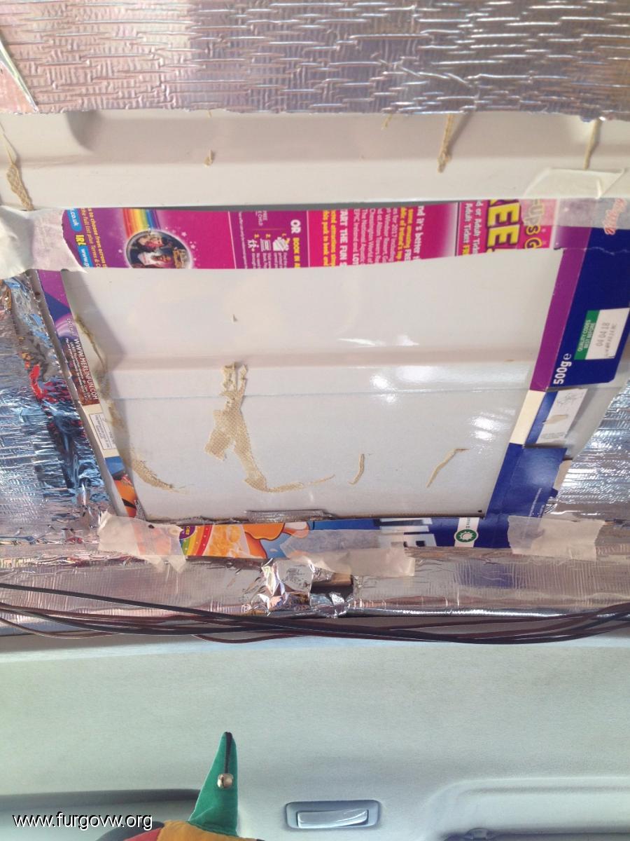

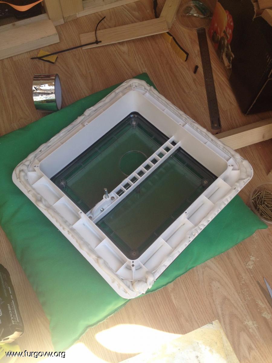

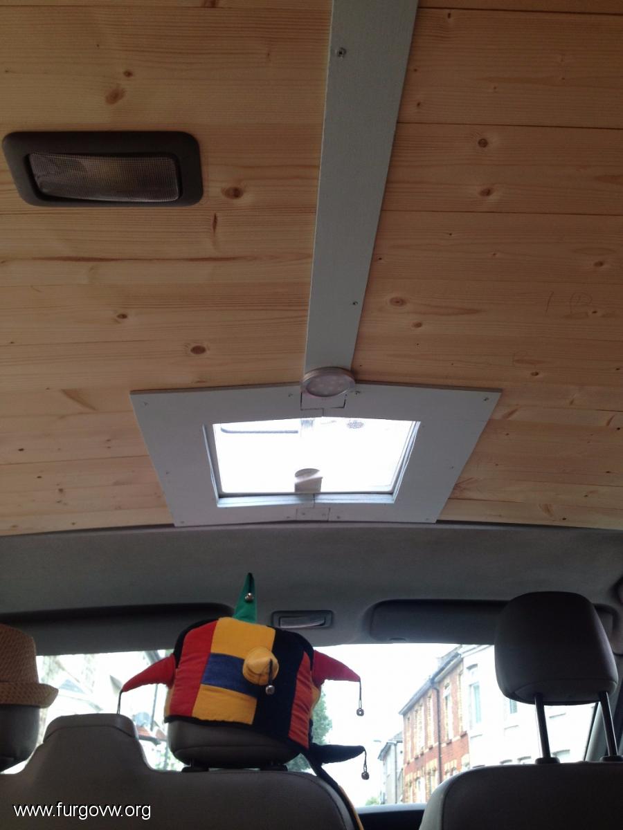

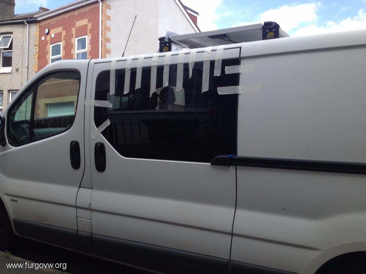

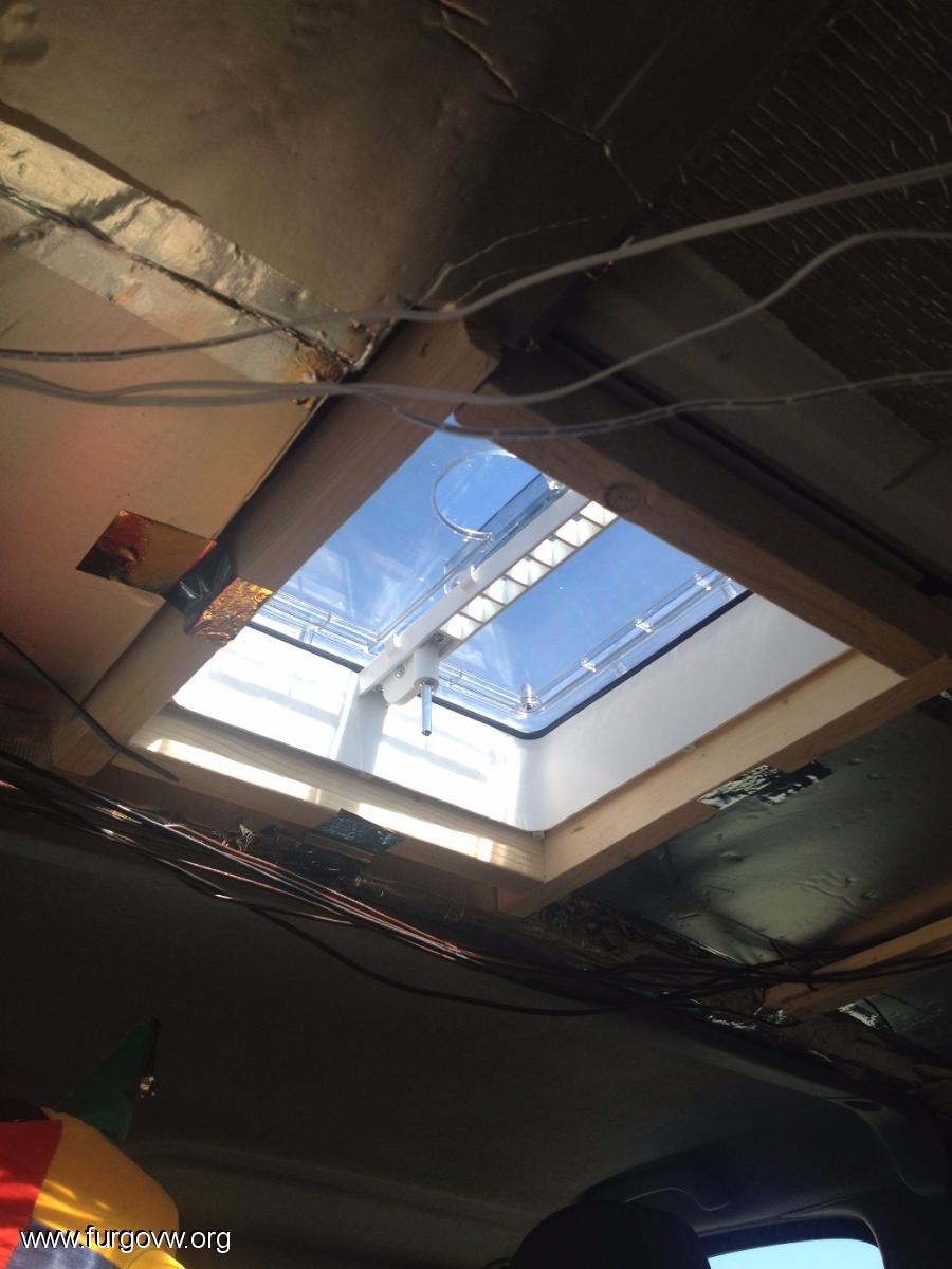

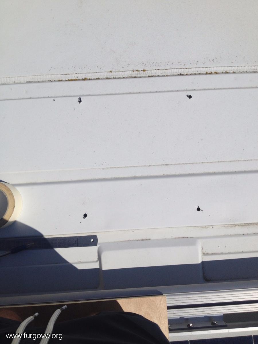

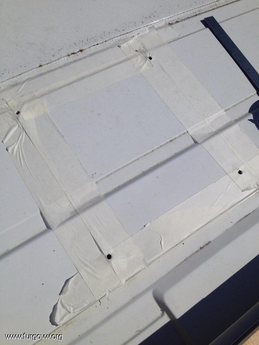

Comence por la claraboya ya que habia que cortar menos. Maque el cuadrado de 28x28 en un carton y despues de quitar parte del techo de madera (luego lo volveria a colocar) marque las esquinas en la chapa (por dentro)

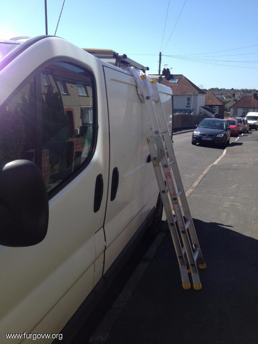

Dia soleado y sin nubes a la vista. Perfecto para cortar chapa. Esclaera para subirme al techo
Aqui los agujeros visto desde fuera y hechos desde dentro (las cuatro esquinas
Cinta de carrocero donde marque las lineas
Aqui ya el agujero hecho. La verdad que se corto bien (mejor de lo que esperaba. Igual un poco ruidoso para hacerlo en la calle). Pinte un poco los bordes con imprimacion (creo que no lo deje mucho secarse)

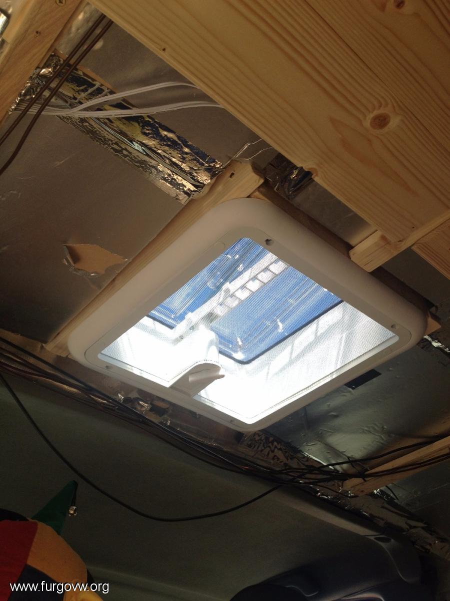

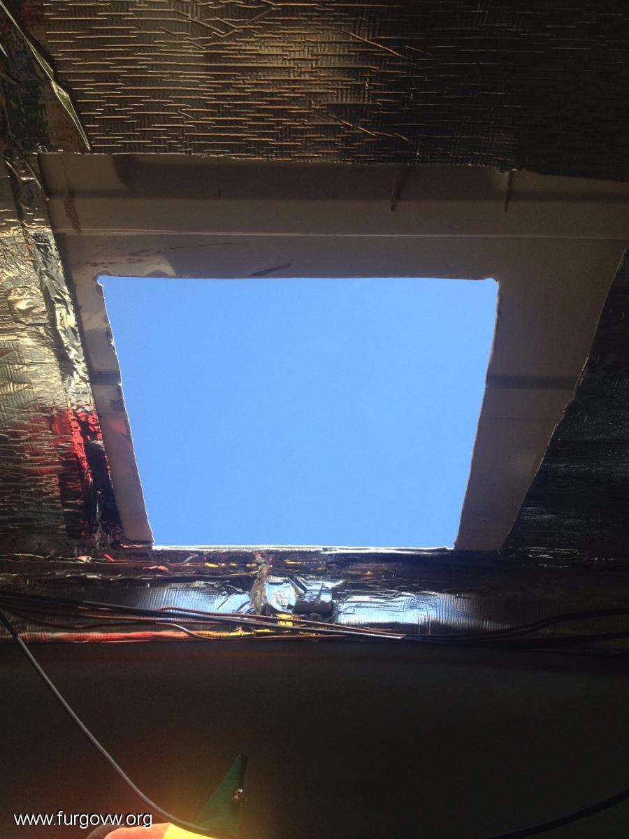

Aqui la claraboya sin fijar. Queria ver cual era el hueco.
Agujero visto desde dentro. Deje hueco para poder poner el marco de madera (la ventana es tipo sandwich)

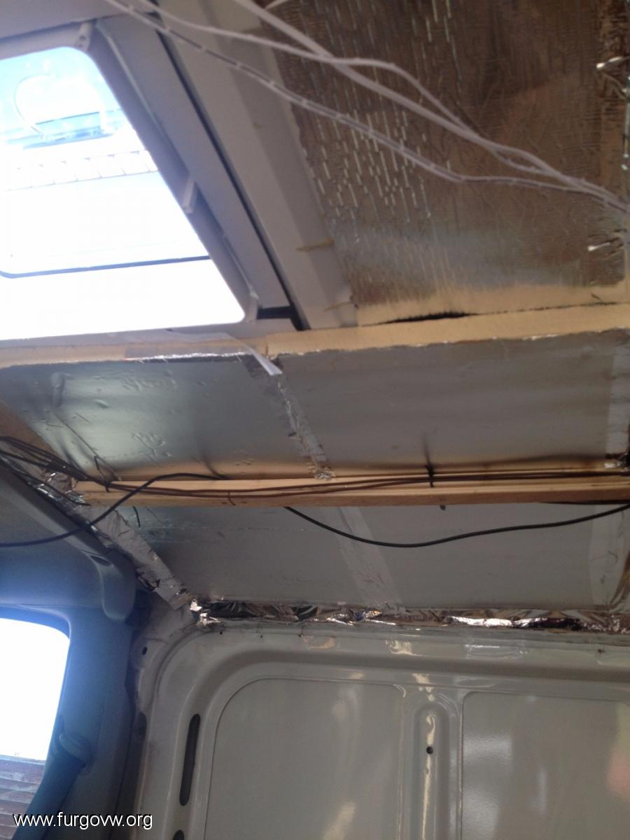

Tuve que cortar aislamiento para hacerle hueco (en principio no tenia pensado poner claraboya, sino esto lo hubiera hecho al principio :O)

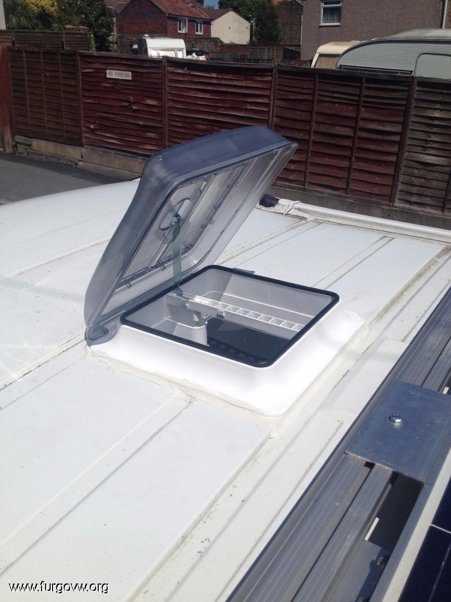

Aqui probando el marco de madera para ver si hacia suficiente presion

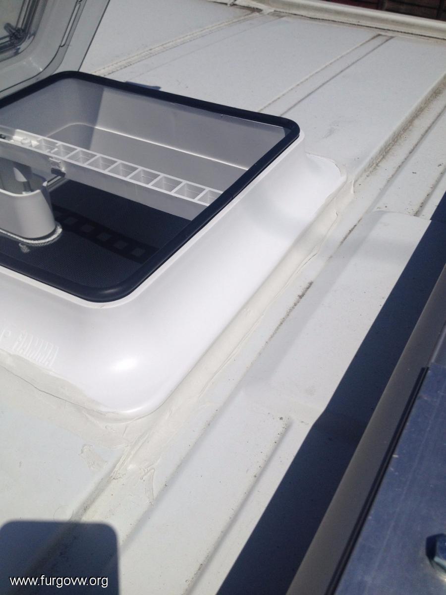

Compre silicona y la coloque como marcaba en las instrucciones
Facil, colocar en el hueco y echar un ojo de que la silicona cubre todo (que no haya poros)
Detalle mas de cerca. Le puse un poco extra por fuera y luego pase con el dedo para dejar un poco mas curioso.
Vista desde dentro con la parte interna colocada

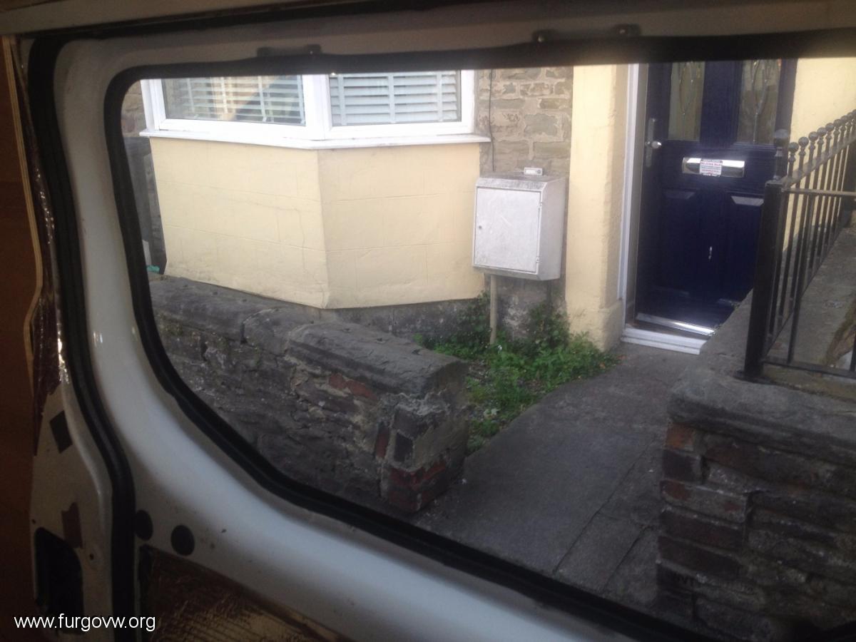

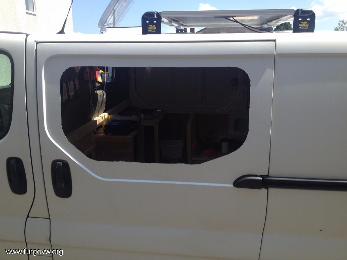

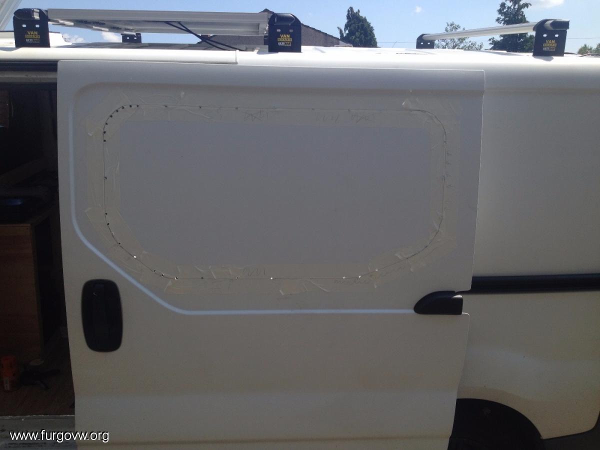

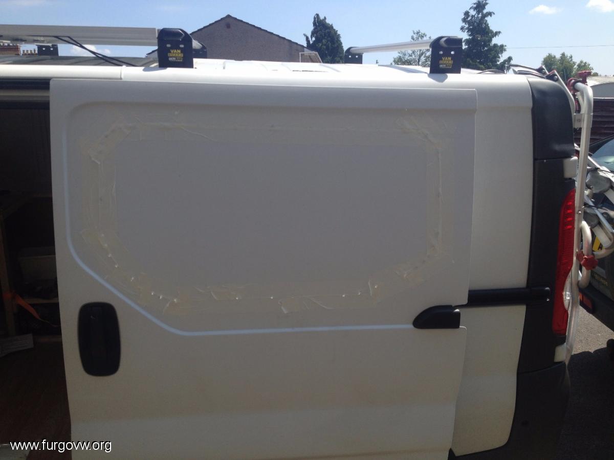

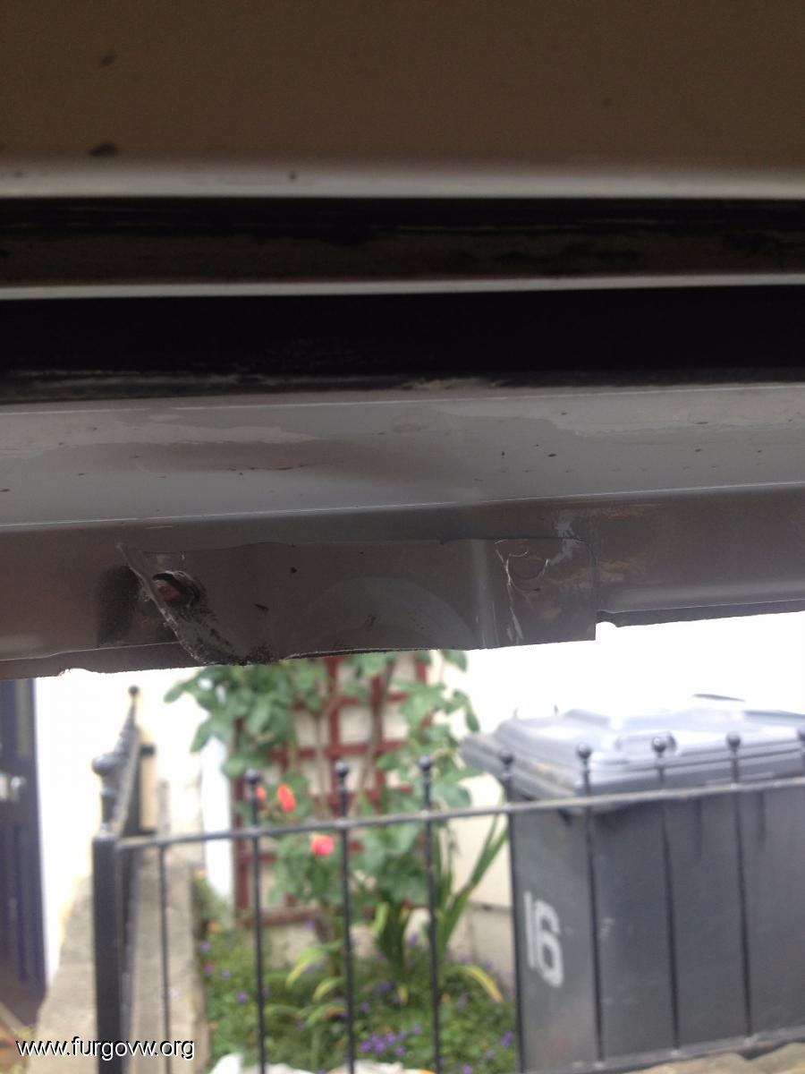

Todo esto lo hice una mañana de sabado. EL domingo siguiente toco poner la ventana...esto me costo mas, sobre todo la gomita que va por dentro.

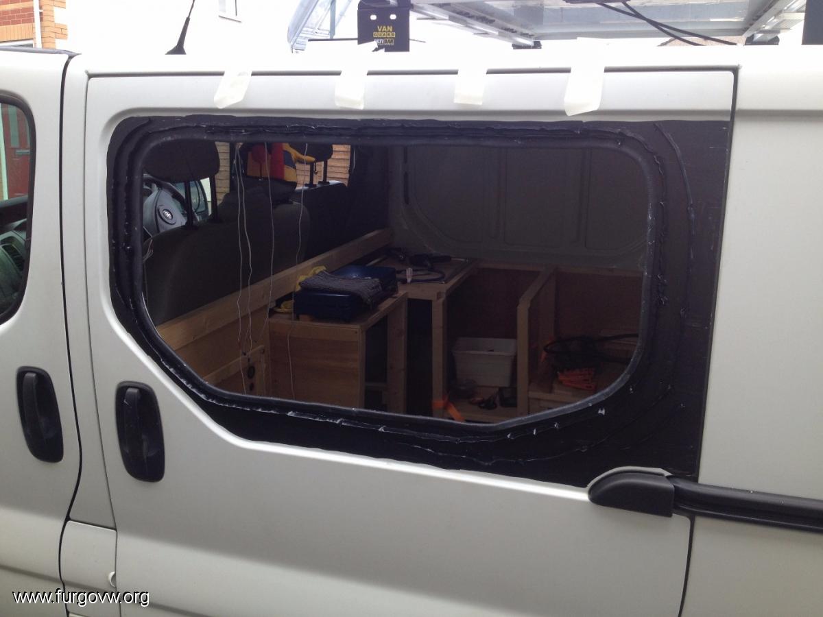

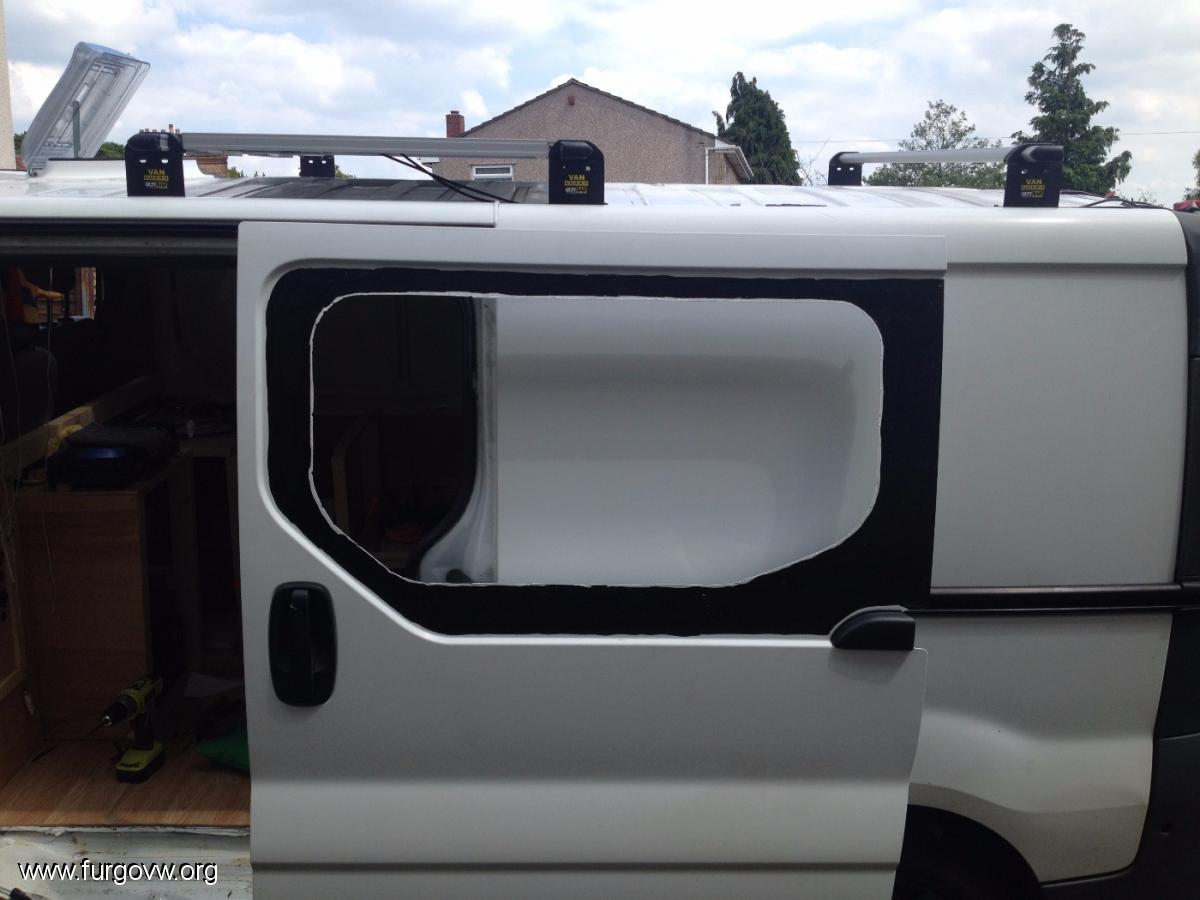

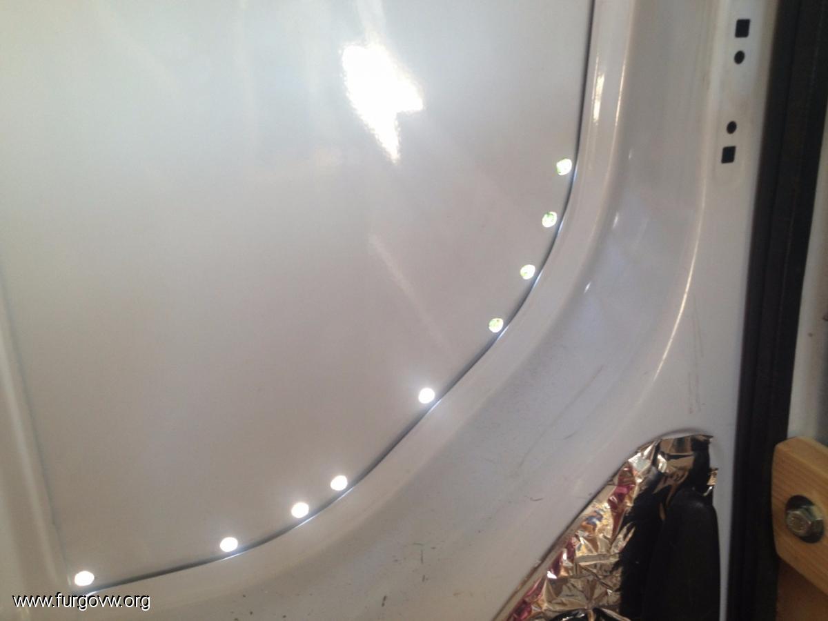

Mirando por internet vi varias formas de cortar la chapa. Yo me decante por hacer los agujeros por dentro con el taladro siguiendo el hueco. Los nervios que van internos no los quite. Los cortaria luego cuando haria el hueco
Otra de las esquinas
Vista desde fuera con todos los agujeros echos
Cinta de carrocero y marque la linea para cortar
Por fin...chapa cortada. El corte no muy limpio pero la goma lo iba a tapar.
Detalle por dentro de los nervios. Taladre los puntos de soldadura con cuidao. Lueog pintarlo (aun por hacer)
Pinte el borde con una pintura que venia con el kit

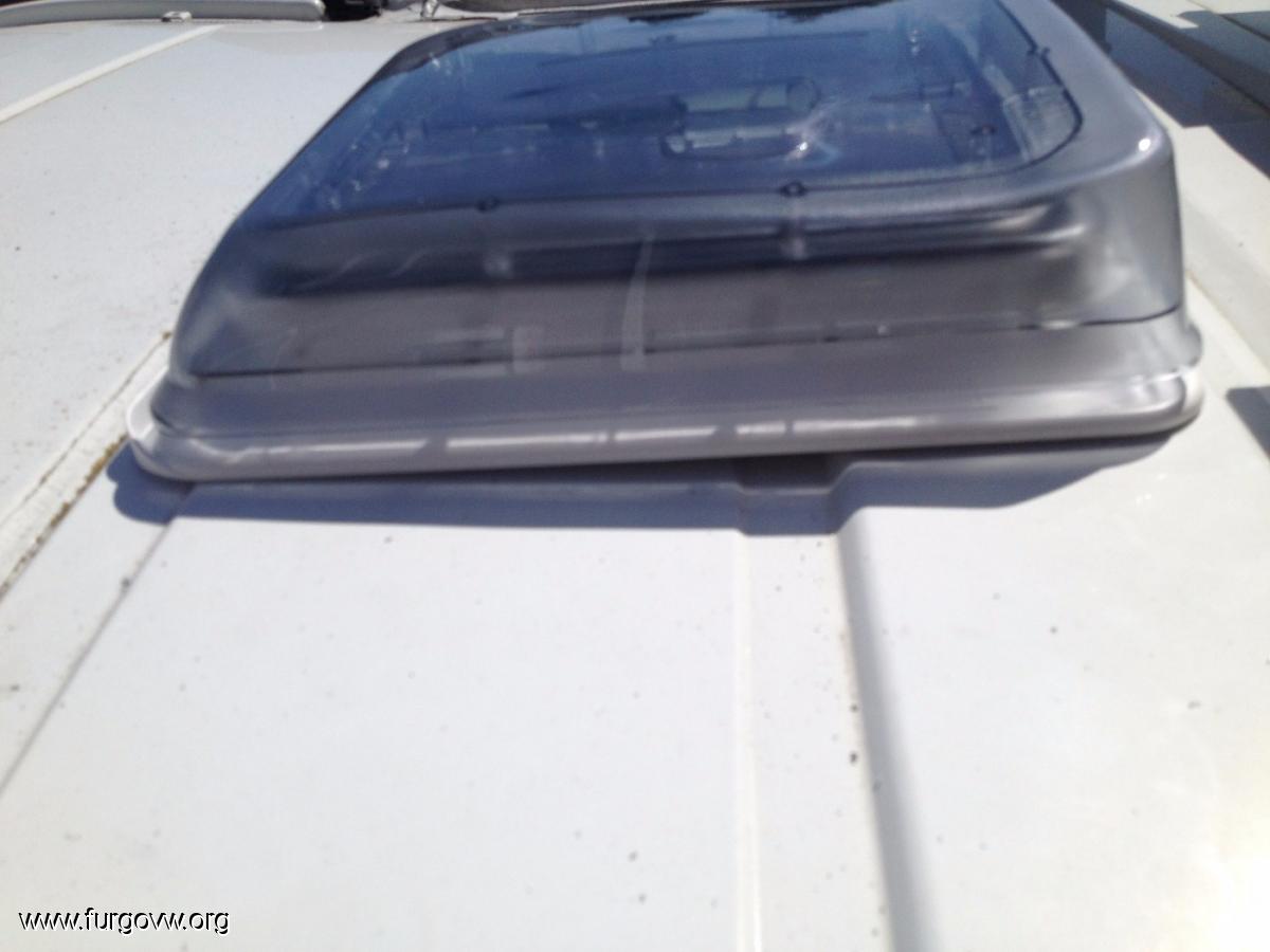

Aqui ya con la "silicona" y la goma en el borde. LA goma costo lo suyo en poner, porque habia que coger las dos capas que tiene la puerta y en algunos sitios habia bastante hueco entre ambas. Me costo sudor!!
Por favor que no se caiga!!
Vista desde dentro. Hay un par de puntos que la goma no queda bien del todo pero para ser la primera vez....

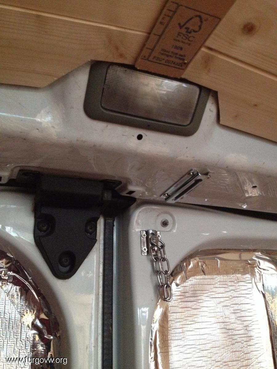

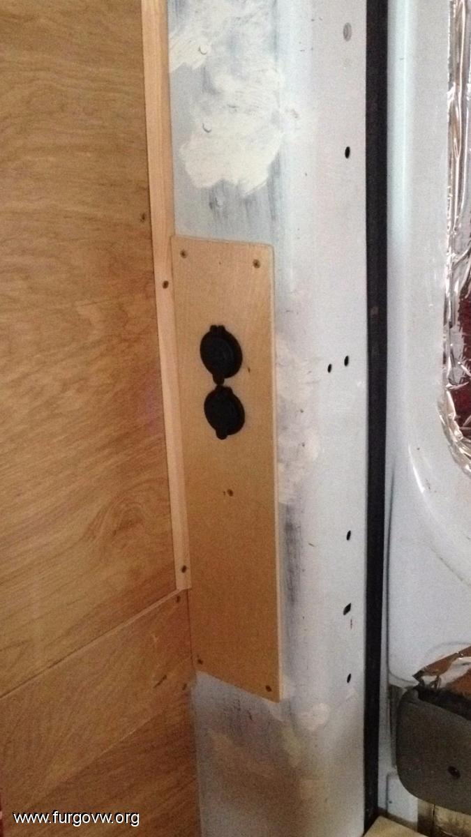

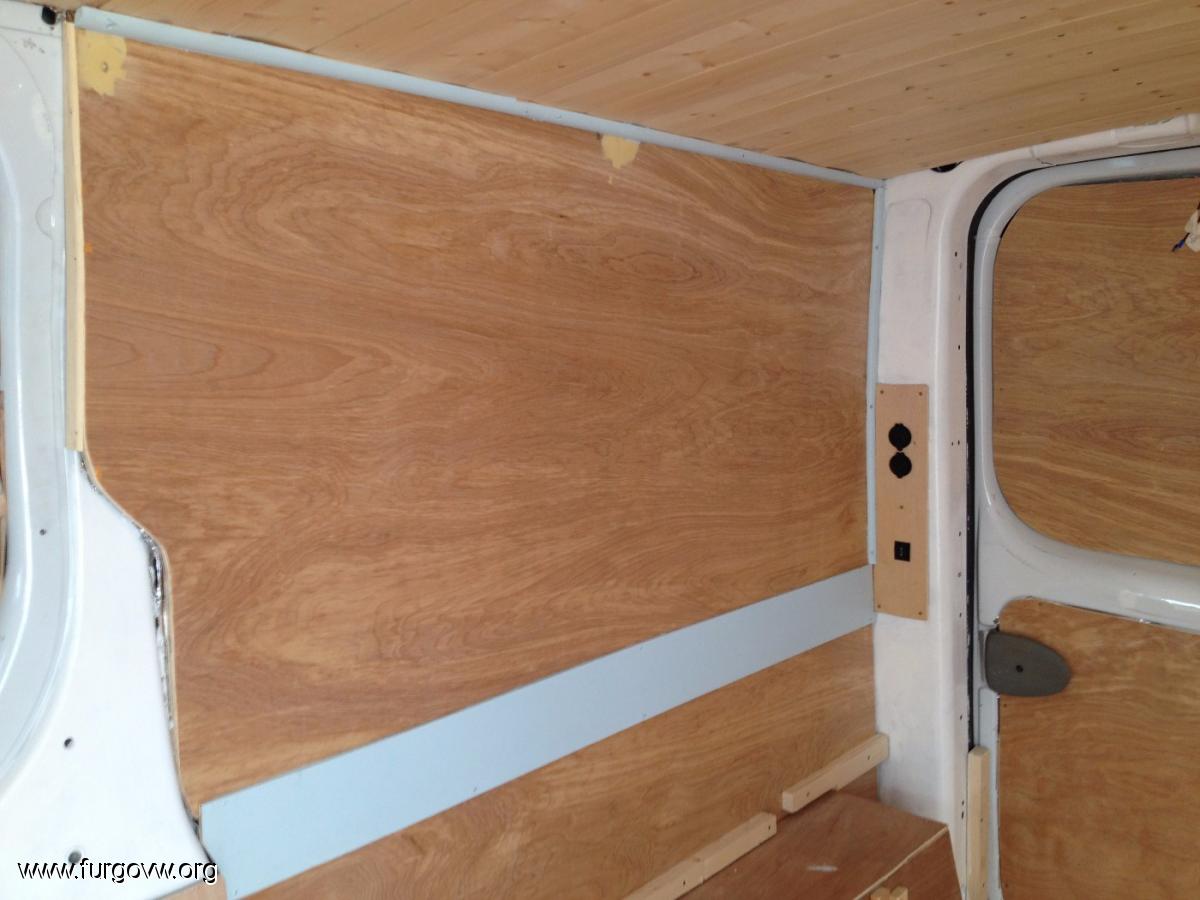

Aqui la cadena que he atornillado a la puerta trasera. No fui muy dificil y un poco mas de seguridad no viene mal.

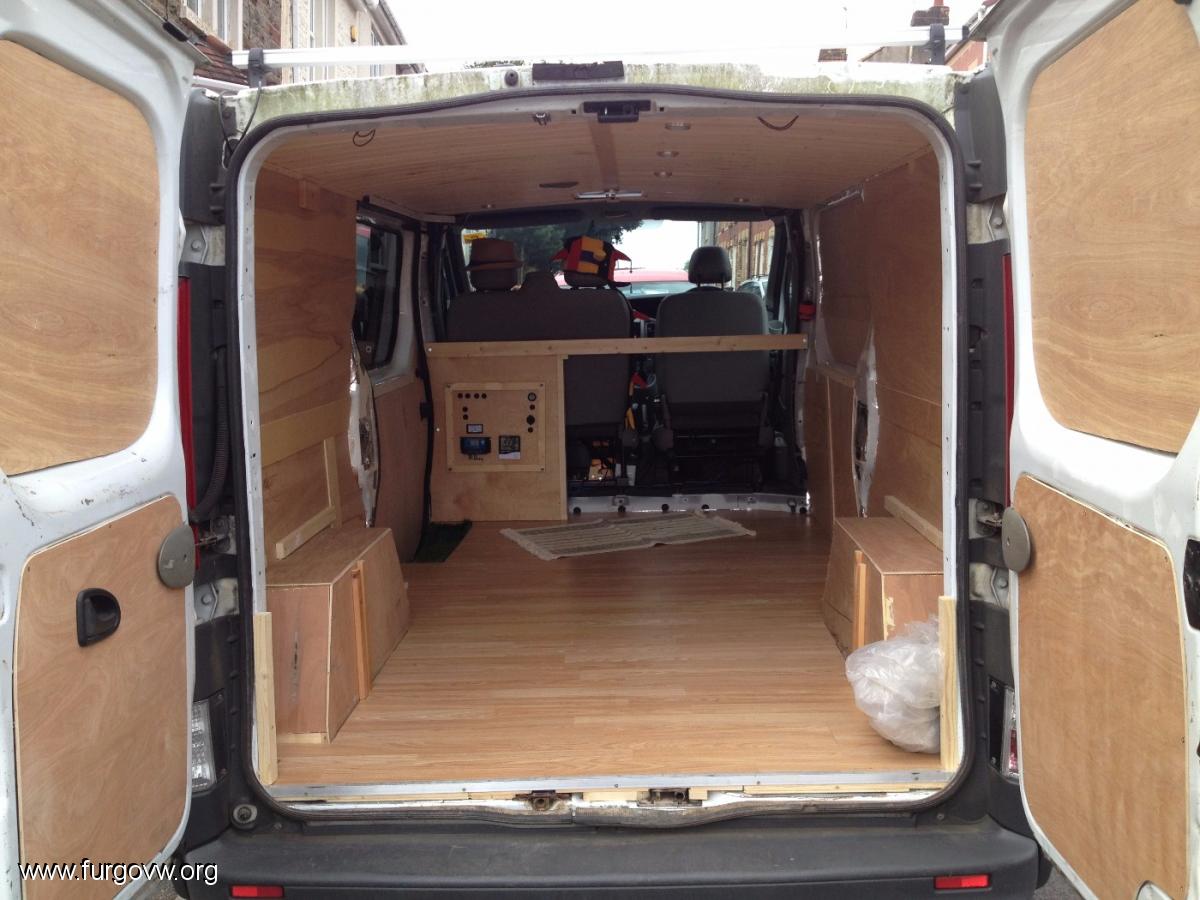

Despues de pasar los cables aqui puse una toma de 12V (para la ducha portatil) y una toma USB. Ahora le he anadido un interruptor de dos vias.

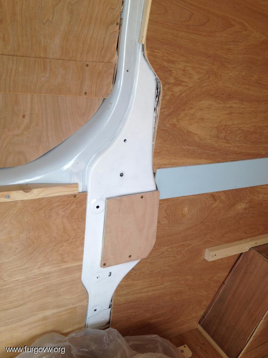

El lateral aislado y cubierto. Las esquinas no quedaron muy bien pero algo mirare para dejarlo mas curioso. En esta zona esta pensando poner los cubierto, platos, tazas...etc.

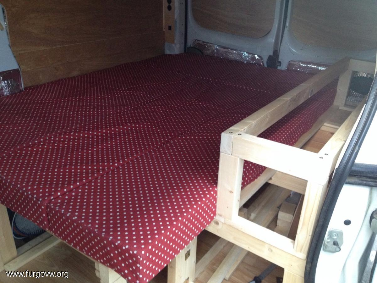

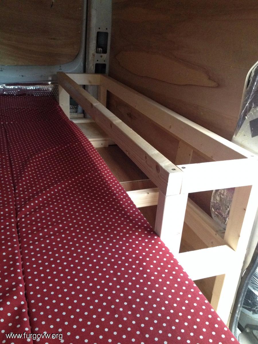

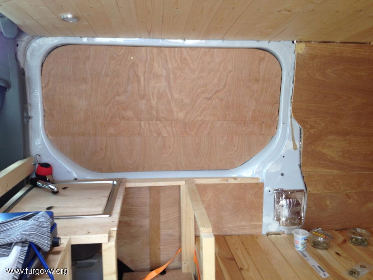

Aqui la cama extendida con el nuevo mueble en el lateral. Esa es la base del mueble y marca la altura de la mesa. De ahi tengo que subir hasta el techo
Aqui desde otro angulo. Se ve un poco en la parte de atras que tambien he cubierto las ventanas con madera (aislante debajo)

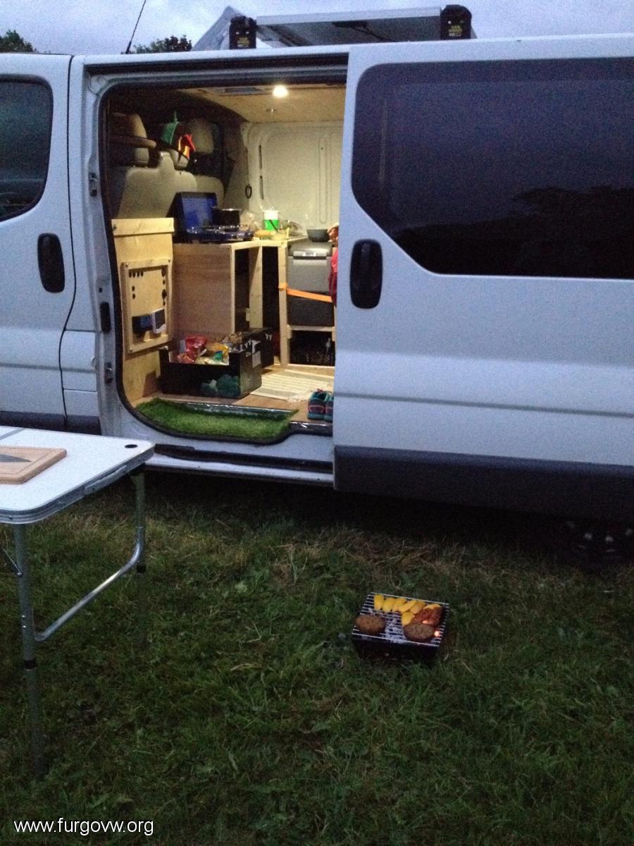

Y bueno esta "extra" foto de la penultima salida. Compre una BBQ portatil en ebay por 10 libras y la verdad que hace su funcion. Eso si, el problema es que las brasas queda muy cerca asi que tengo que levantarla un poco. Doblada ocupa lo mismo que un cuaderno.

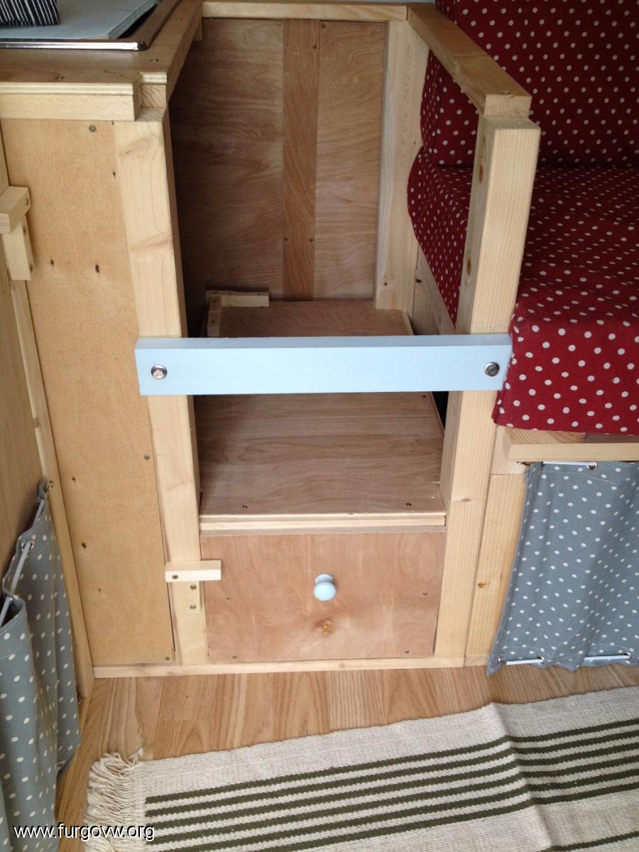

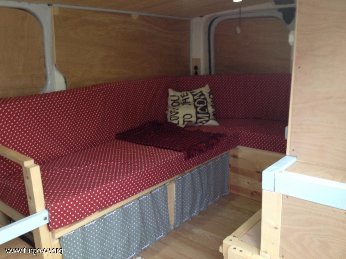

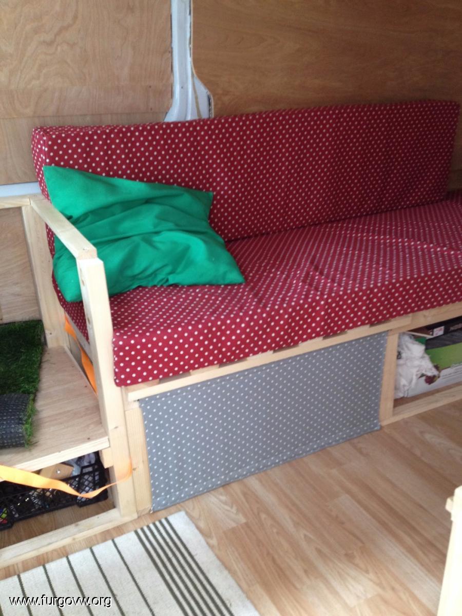

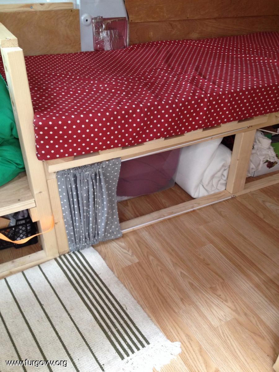

Aqui las cortinas para tapar las cajoneras de debajo. Escogi el mismo estampado pero en otro color. Al cerrar le cuesta, asi que le pondre unos ojales arriba y abajo
Aqui abierta

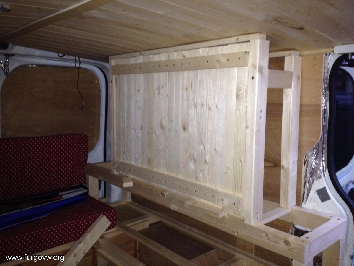

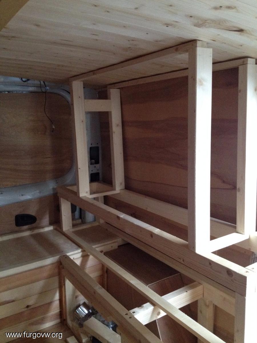

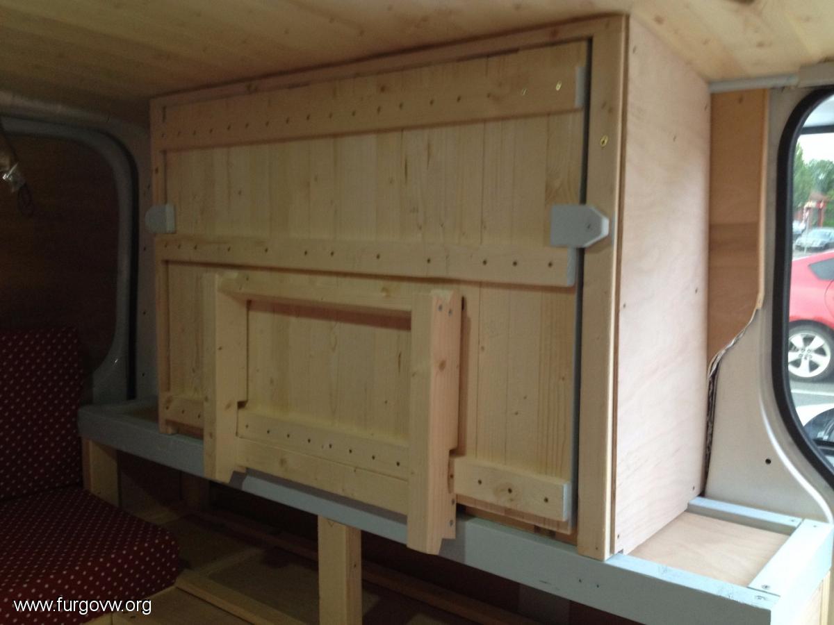

Aqui ya empezando con el mueble lateral. Todo va por modulos asi que se puede quitar. De momento ese es el esquleto principal.

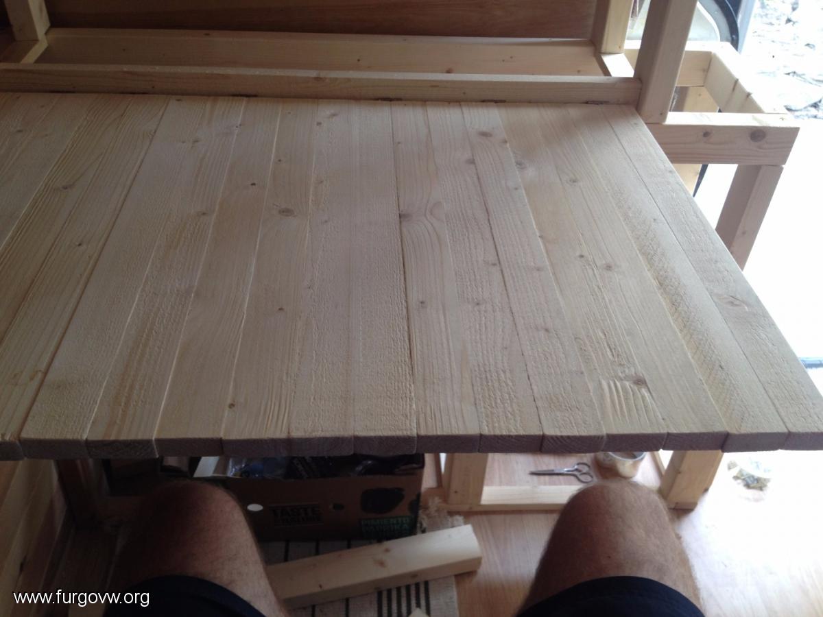

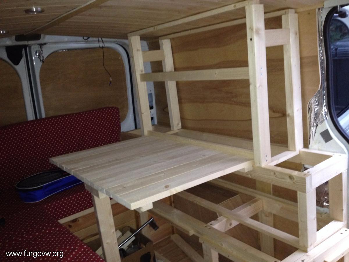

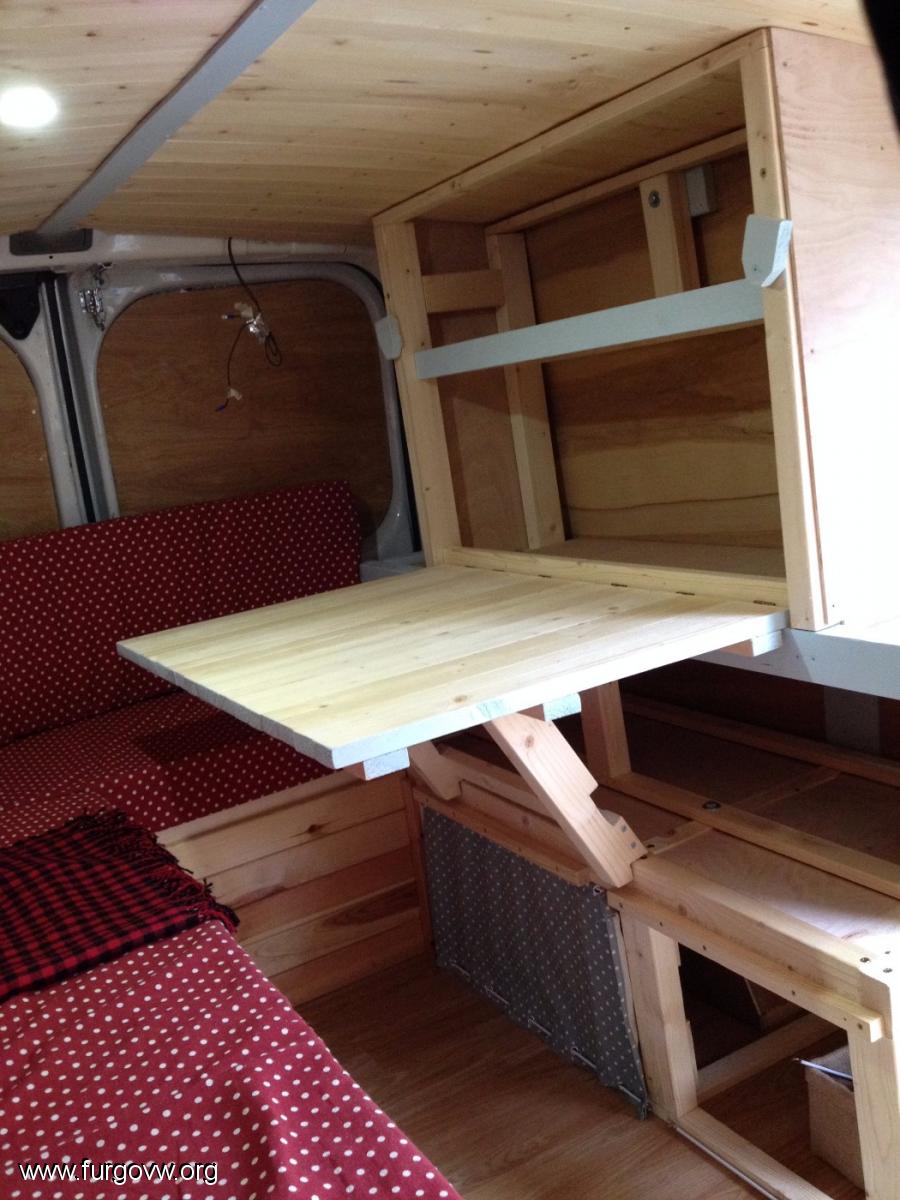

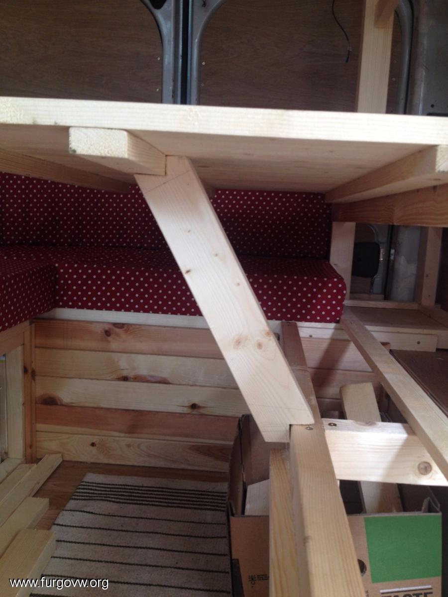

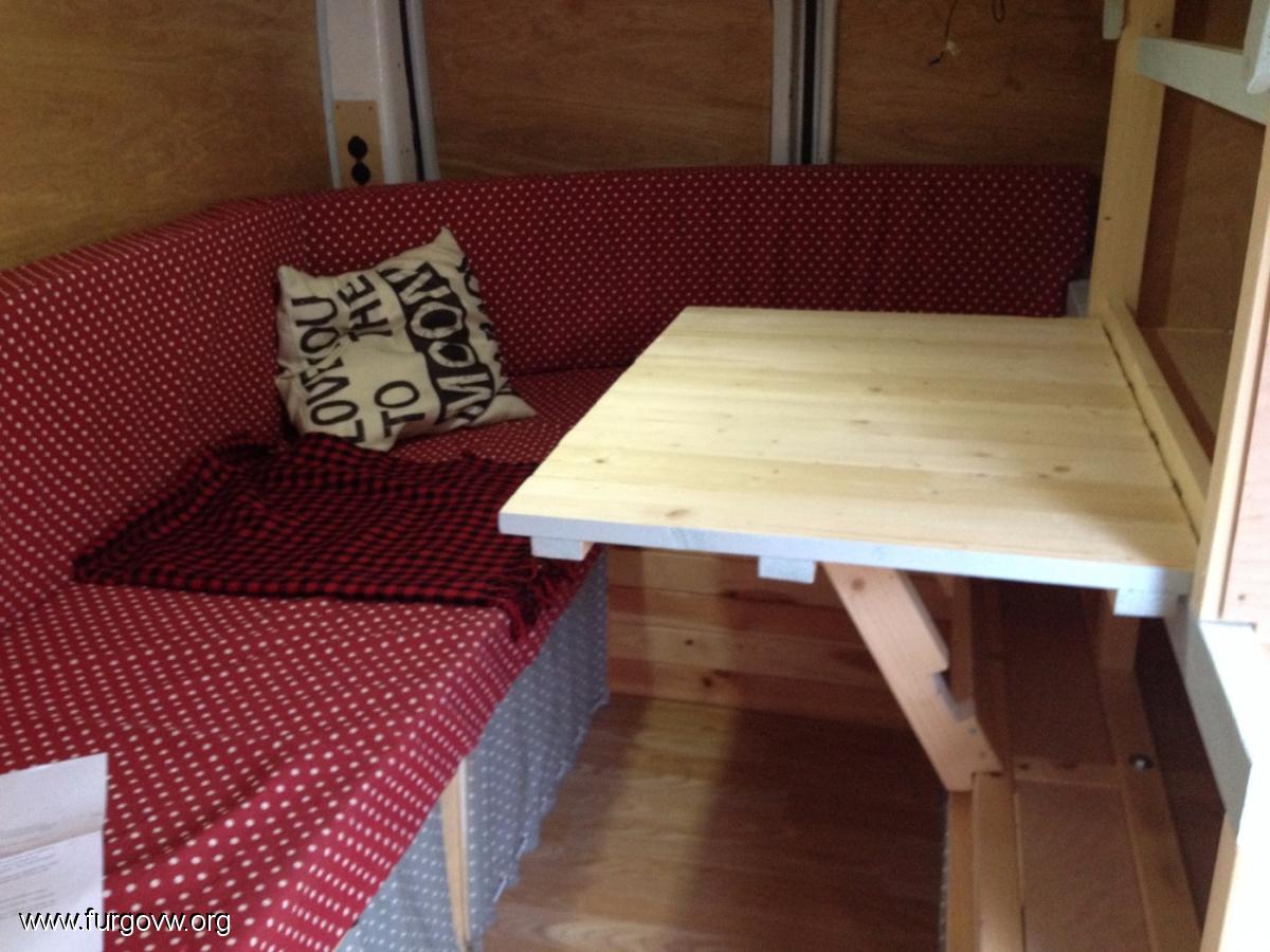

Aqui la mesa puesta con las visagras. La mesa es de 22 mm de espesor. Compre listones de madera y los junto (unos 15 euros) queda una mesa maziza (a falta de lijar un poco jejeje)
Mesa cerrada. Le tengo que poner un pestillo o algo para que no se caiga :O
Todas bien juntitas

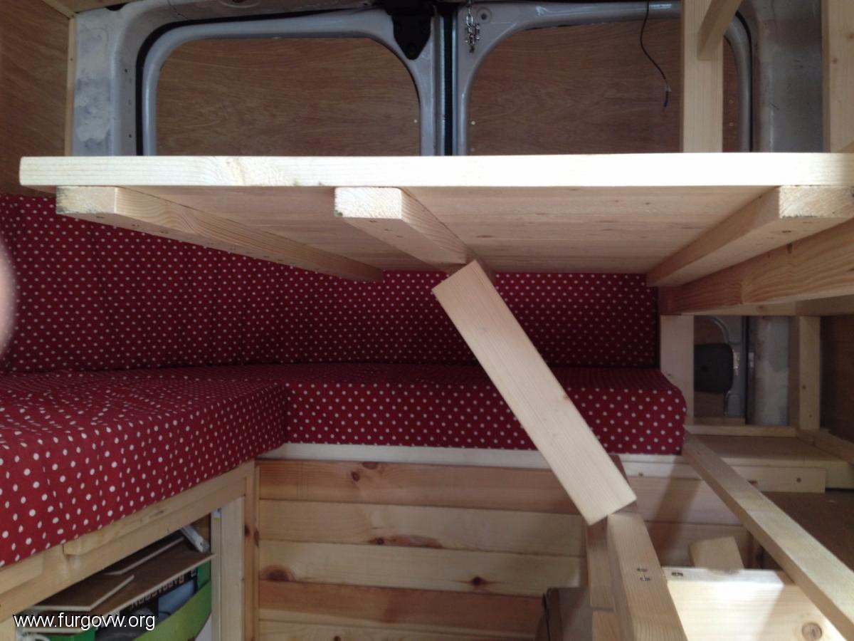

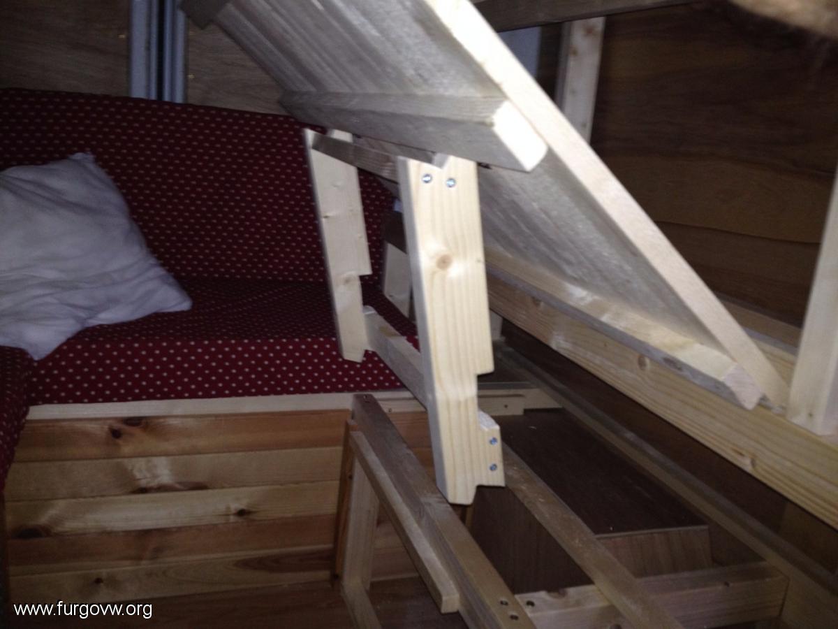

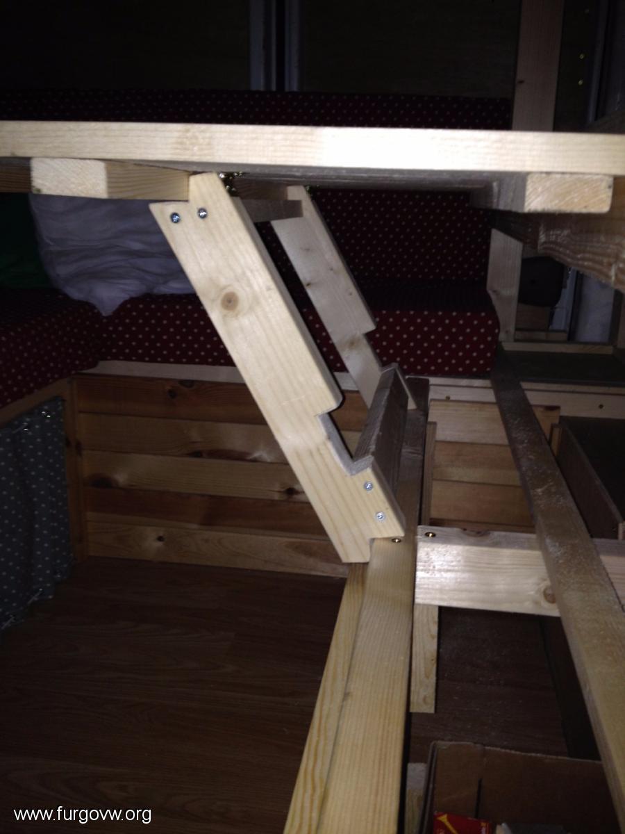

Aqui la pata de la mesa. Tenia una pata extensible de 3 euros del ikea (la compre en la zona de piezas sueltas) pero pensando, creo que esto quedaria mejor :)
Aqui cortando para que encaje bien (los cortes no esta del todo bien jejeje
A falta de una pata, le puse dos para darle mas estabilidad. Le puse dos visagras asi al abrir se apoya ella sola
Y aqui ya apoyada las dos patas. No hay que encajar nada porque ella sola va a su posicion.
Bueno pues de momento esto es todo...esta semana espero acabar el mueble y empezar a pintarr!!!

COmo explique desde el principio. todos los muebles son modulos que van atornillados a el chasis. Aqui se puede ver como queda vacia ( fue antes de poner cortinas y pintar los detalles). Ademas viene muy bien para hacer una limpieza a fondo!

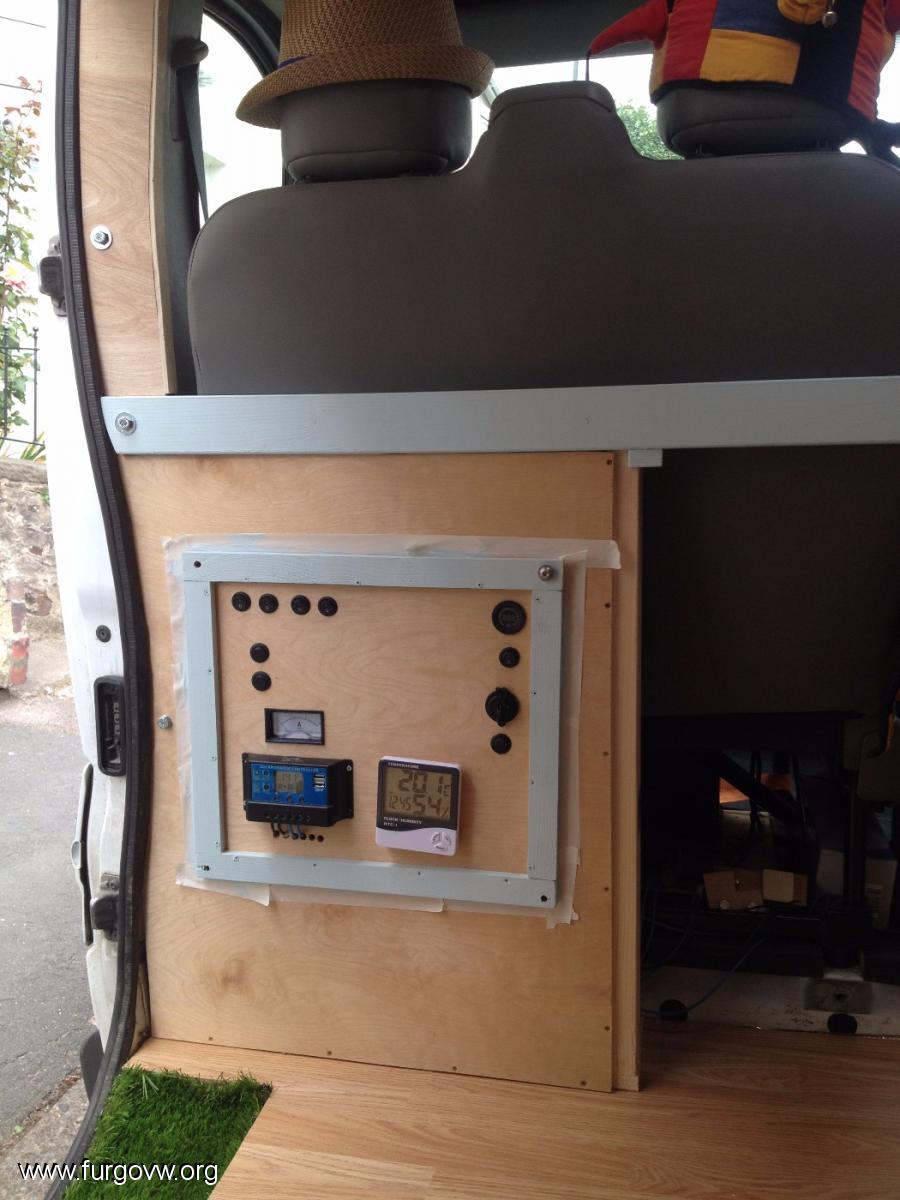

En cuadro electrico. Se puede ver el amperimetro que le coloque. Maximo de 15 amperios (La placa es de 140W)

Zona de asientos

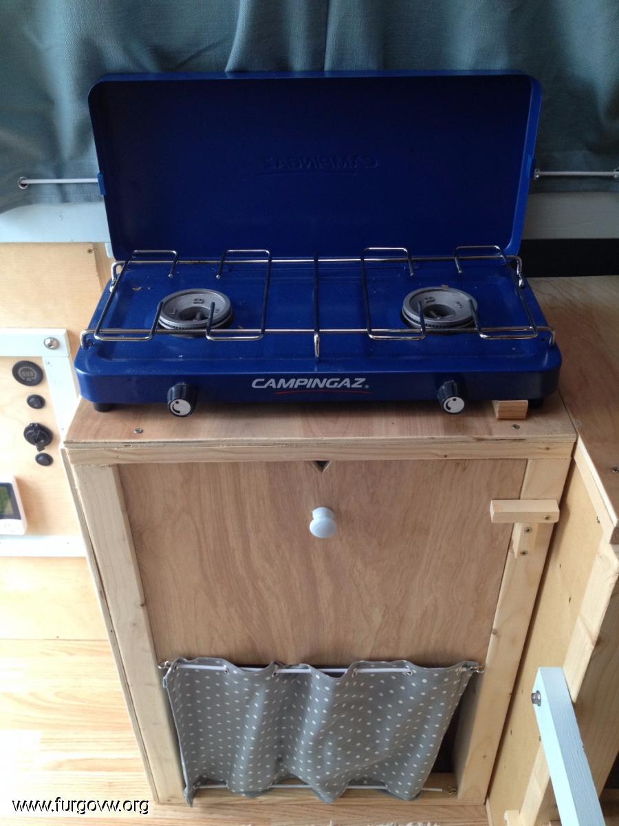

Cocina con al menos dos fogones (requisito). Debajo cortina para guardar cazuelas y puerta abatible (son su seguro rudimentario).

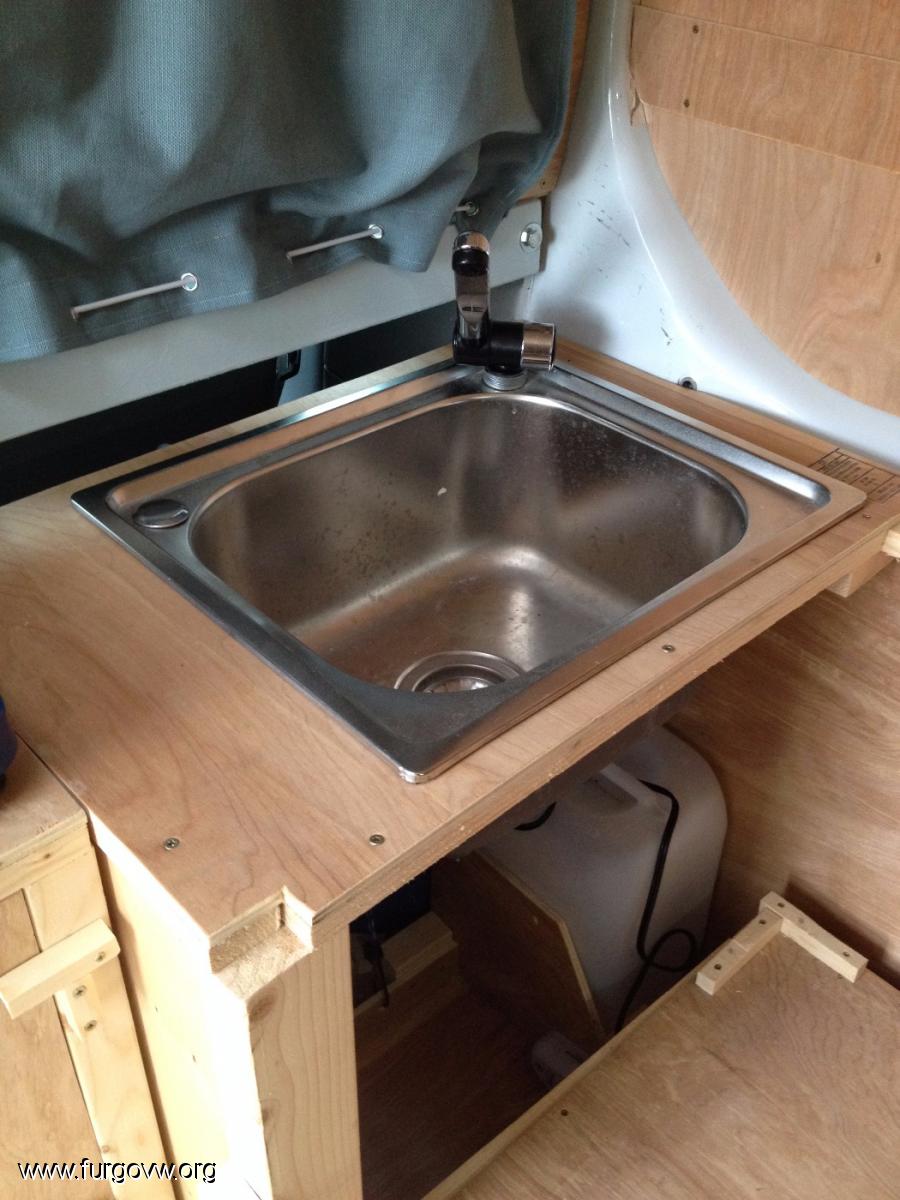

Fregadero y parte de las cortinas. Falta la tapa del fregadero de color azul huevo que hace un espacio para cocinar, etc.

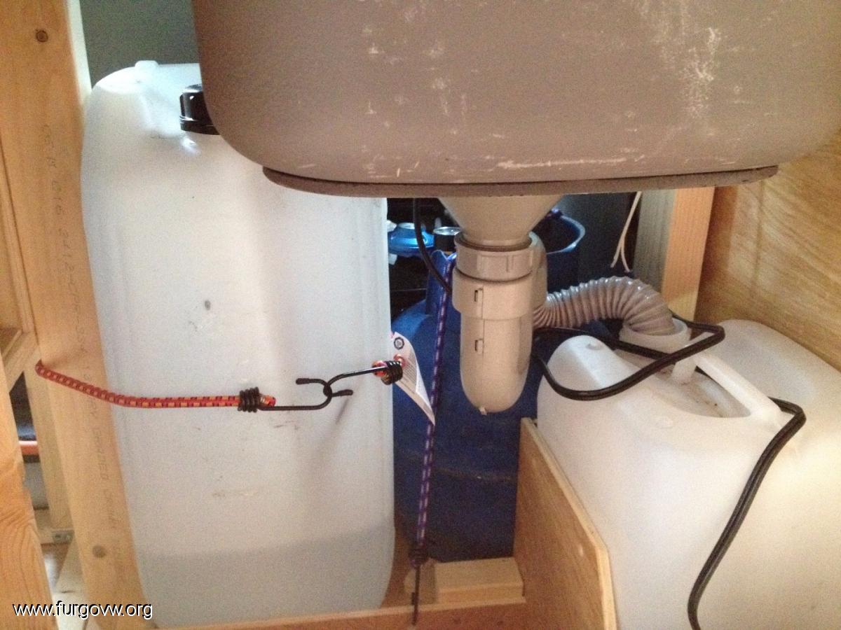

Debajo del fregadero, deposito de 25 litros de agua limpia, 10 litros para aguas grises y la bombona de butano.

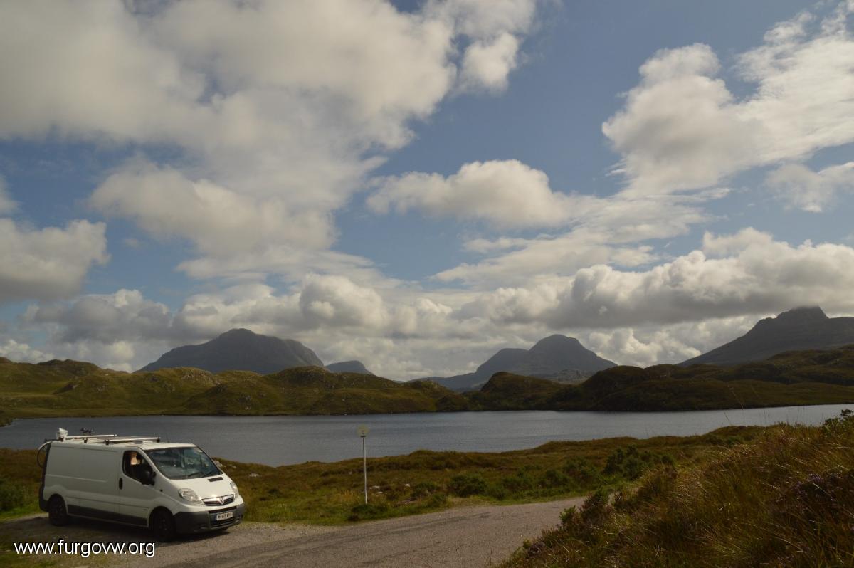

Este ultimo mes no he hecho muchas escapadas porque he estado con otras cosillas pero como dije, a finales de agosto fui a escocia 10 dias. Dejo aqui una fotos. Recomendable (a mi por lo menos que me pilla relativamente cerca).
En algun lugar en los Highlands
Isla de Skye
Mas Skye

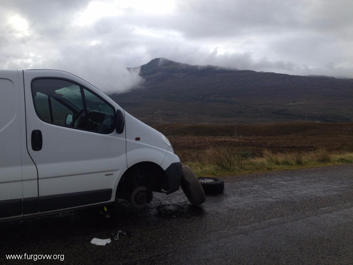

Pequeño percance!
Un pequeño paseo hasta la cima jajaja
