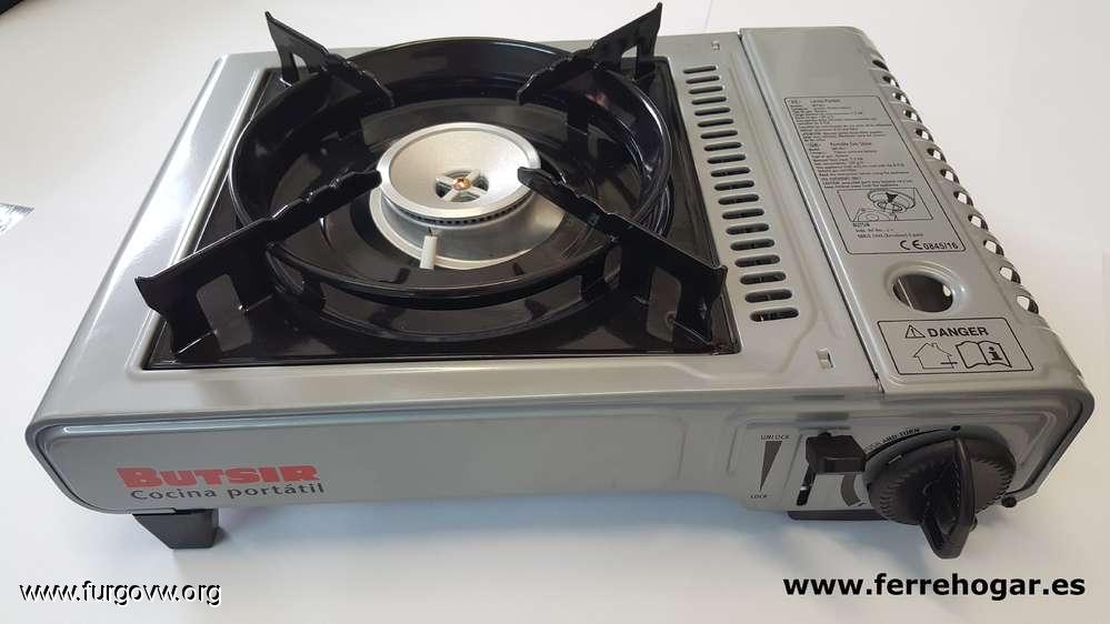

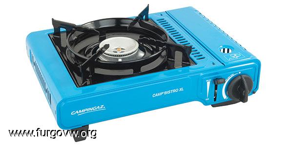

Pues mirando el tema de las cocinas de gas y buscando una con ranura de ventilación entre el quemador y el alojamiento del cartucho he visto que además de la Butsir MS-1000 Pro
también está la Campingaz Camp Bistro XL que parece muy similar.
Lo curioso es que viendo la web de Campingaz España solo aparece el modelo Camp Bistro 2 (el viejo, sin esa ranura de ventilación intermedia) y en cambio en la web de Campingaz para los países nórdicos es al revés, es decir, allí no comercializan el modelo viejo y en ese formato solo venden el nuevo XL: http://www.campingaz.com/
¿Alguno que tenga la Campingaz Camp Bistro XL y pueda dar su opinión?
No sé si habrá alguna diferencia de calidad o seguridad entre ellas. Según los catálogos hay ligerísimas diferencias en medidas y peso, aunque quizá sean la misma (?) :
Butsir MS-1000 Pro.............37,7 x 27 x 12 cms. Peso 2 kgs.
Campngaz Camp Bistro XL...37 x 27,9 x 12,3 cms. Peso 1,78 kgs (2,6 kgs con la maleta)

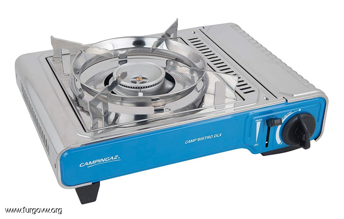

Hablando de cocinas de gas con la ranura de ventilación adicional he encontrado esta otra variante de la Campingaz Camp Bistro XL: la Campingaz Camp Bistro DLX, que parece que es novedad (en España solo la he visto en Alternate)

Parece que lo que cambies es que es de acero inoxidable la cubierta y soporte del fuego. Por lo que ¿mas cara?
