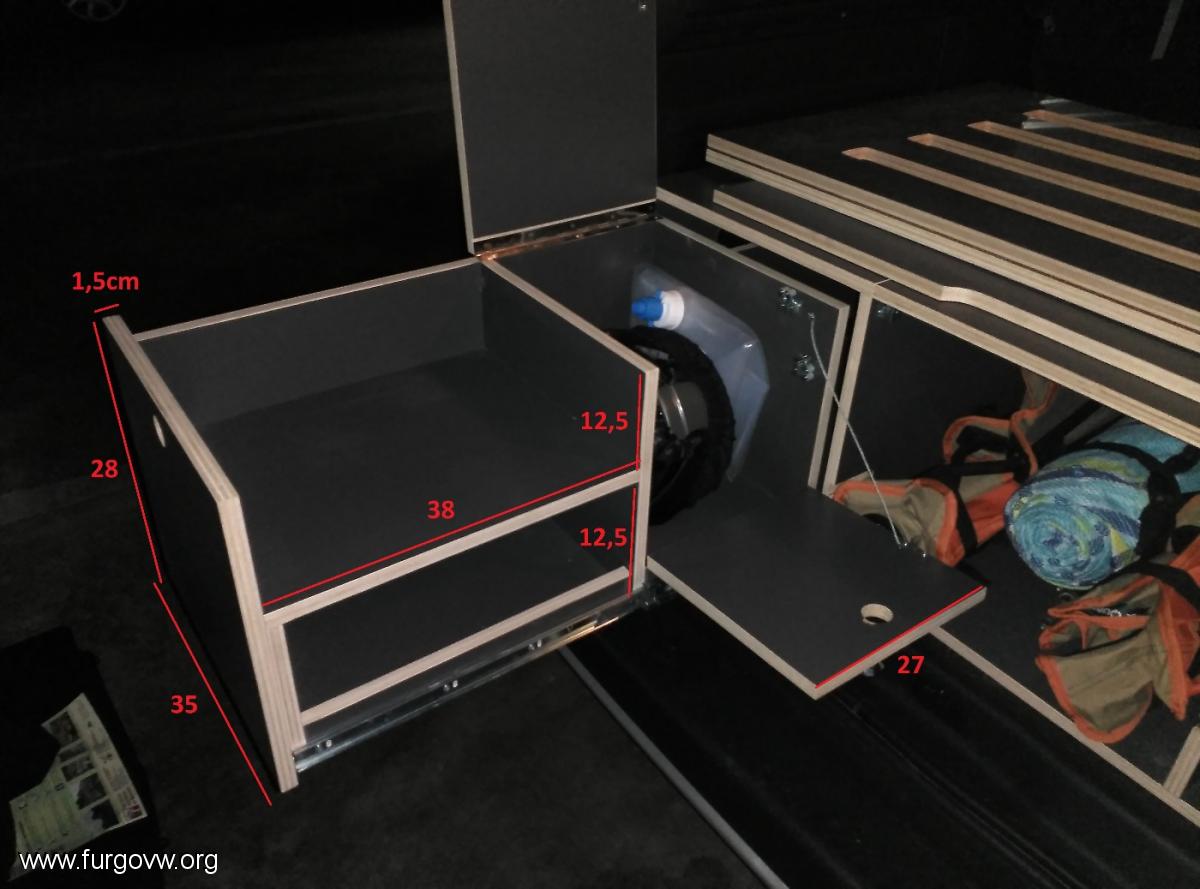

boske
Jbtepee, aquí tienes las medidas del cajón!

Javier-berlinguero el grosor del contrachapado es de 1,5cm, de sobras.

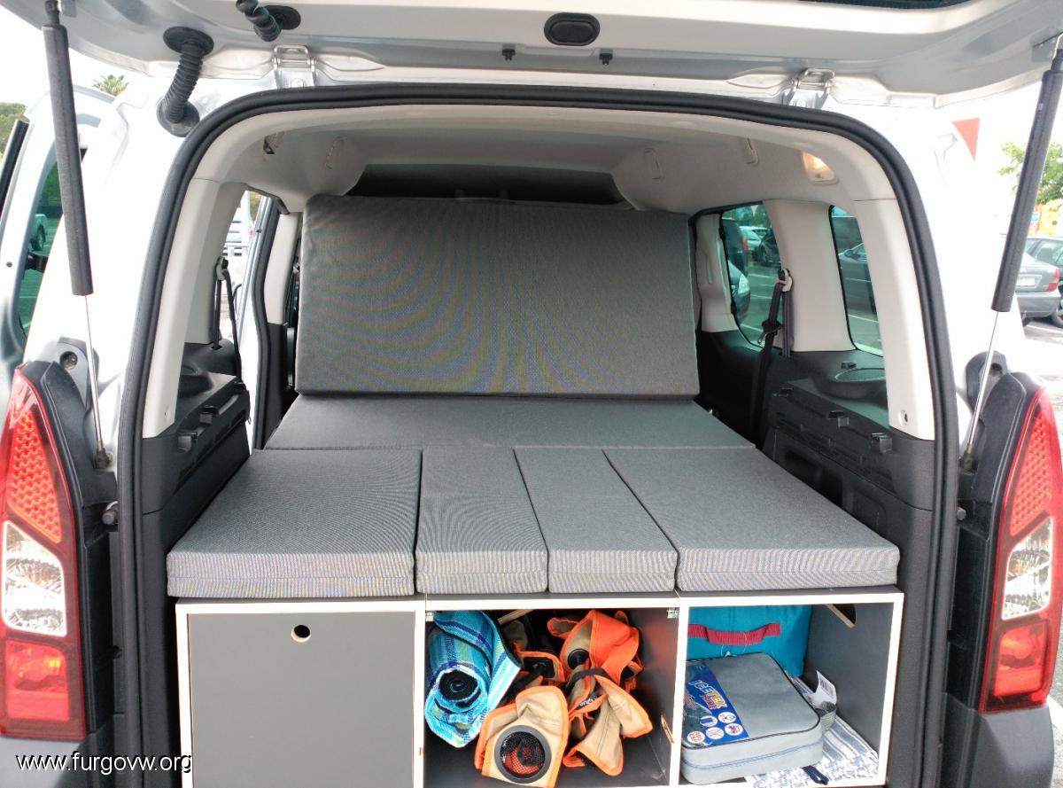

boske
Y así de bien le quedan los colchones a la Partner!
El próximo fin de semana haremos una escapadita, aún no se si por el Pedraforca o Delta de l'Ebre (lo que diga la señorita  .meparto) y comprobaremos que tal se duerme ;D

Enhorabuena, están de lujo. Yo no puedo mantener el colchón para sentarme encima (me doy con el techo) así que lo uso de respaldo, pero la opción de partirlo en dos está muy bien.
