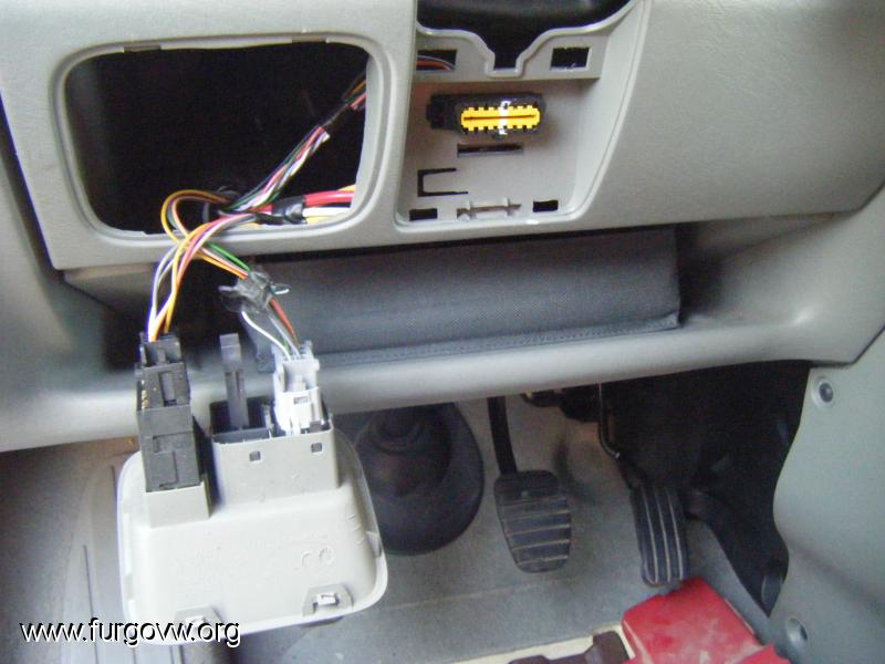

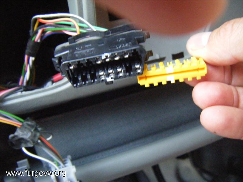

Acabo de montarlo en mi Vivaro del 2008 con ESP. Para los que tengais la misma furgoneta deciros que la instalacion ya no es un "plug and play". El conector 1 del canbus y el 1 del esp no son iguales. Como hay que intercambiarlos hay que cortar y tirar de estañador. Hasta que me di cuenta me estaba volviendo loco pensando que podía estar haciendo mal.
Ah y los codigos de colores del cableado tampoco coinciden para nada con el manual. Hacer caso solo al número de pin sin tener en cuenta el color y funciona.

Hace mucho tiempo y ya no me acuerdo, pero si vas avisado no tendrás problemas, yo en mi caso pensaba que los conectores me tenian que coincidir y por eso me mosqueé.
Tu sigue fielmente los esquemas de Waeco sin tener en cuenta codigo de colores, solo numeros de pin y cuando te toque enchufar en el modulo de ESP ya verás que no puedes enchufar porque la clavija es diferente, o sea que cortas ese cable y estañas con el del modulo de Control Cruise.
Si tuvieses alguna duda durante el montaje ya quitaría las tapas y echaría alguna foto.
Suerte.

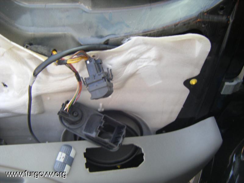

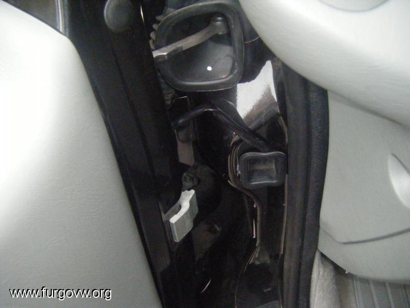

Hola Dortoka!Tienes que ayudarme tio,me he decedido a montar el tempomat de waeco y la opcion de controlador que mas me gusto fue la tuya;y ahi viene el problema,lo tengo tod matizado menos lo del controlador,que no se como rayos lo pasasteis por la puerta.En las fotos intuyo como pero si me pudieses poner alguna mas,o  contarme un poco como fue el procedimiento de montaje te lo agradeceria muchisimo.
Muchas gracias.
rconper

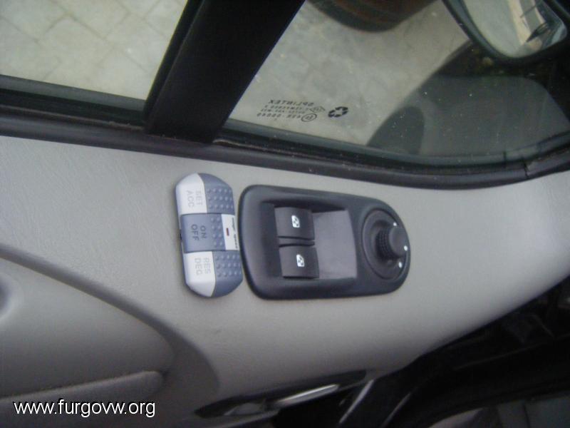

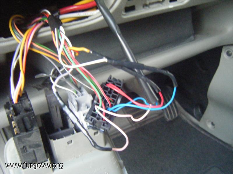

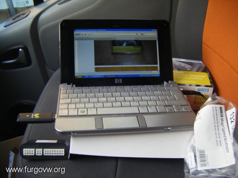

Hola furgoneteros al final me decidi a ponerlo,y el resulatdo es el que veis a continuacion;lo he publicado en el lado oscuro pk ahi fue donde se fraguo la idea,pero os he copiado todo el mensaje para que veais como quedo.
Grcias srobles ,sin tu brico no me habria atrevido nunca,y gracias Dortoka,por las fotos y consejillos para la instalacion del controlador.
Bueno chicos!lo prometido es deuda ahi van esas fotillos,k por supuesto no le llegan ni ala suela de los zapatos al montaje de el robles,pero por lo menos veis donde decidi ponerlo.
Ah,lo del consumo es cierto,este finde me hice 600 kilometros por autvia sobre todo y el consumo me bajo mas de medio litro a los 100,asi que supercontento,sin contar el hecho de no poner el ladrillo,diooos que gozada!! .meparto
« última modificación: Hoy a las 20:26:22 por rconper »
Ahi estoy con el portatil y el brico del robles, ;D
Eso negro que se ve es el cable enfundado para que no sufra,aunque haya un rozo por fuera de la instalacion yo creo que no habra problemas,bueno creo.  .malabares
Y este es el resultado que es bastante comodo de manejaraunque coo bien deciis costo unpar de horas de sudor,uuff!

Enhorabuena rconper te ha quedado muy bien  .palmas .palmas. ya veras tu como lo vas a agadecer en largas distancias   ;)
Dortoka
Ahí, ahí, muy buena tío.
Yo, sinceramente, no se si me hubiera atrevido a hacerlo solo... así que solo puedo darte la enhorabuena por haberte tirado al agua. Como dice Robles, ya verás el uso que le vas a dar a partir de ahora  ;)

Como mi furgo lleva canbus y acelerador electrónico he visto que solo tengo que conectar tres cables, alimentación y los otros dos al canbus, PIN6 y PIN14.
También hay que cablear el acelerador electrónico y conectar el mando. Hasta aqui ya lo tengo todo hecho pero cuando empiezo con la configuracion no hay manera...
En el manual me  pone que de al contacto apretando un boton en la parte trasera del modulo de velocidad SW1, lo hago y da los dos pitidos que pone que da. Pero en el paso siguiente, apretar freno y embrague y pulsar SET ya no hace nada...  :'(
No se a que se puede deber! He probado a intercambiar los pines 6 y 14 porque he leído en un forero que lo instalo que le venían al revés!
En mi caso me mosquea que a los pines 6 y 14 vienen dos cables!!! Yo solo pincho uno de ellos, no se si eso puede dar algún error.
