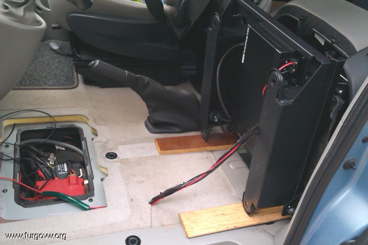

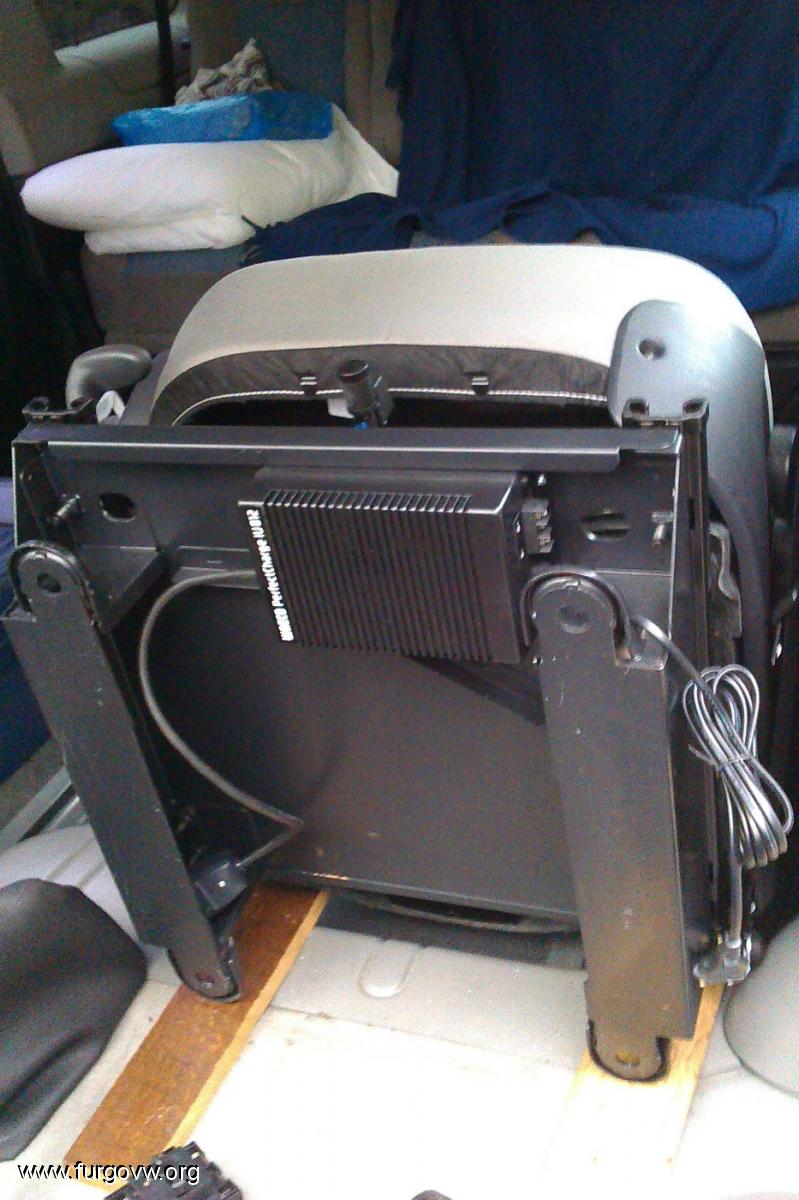

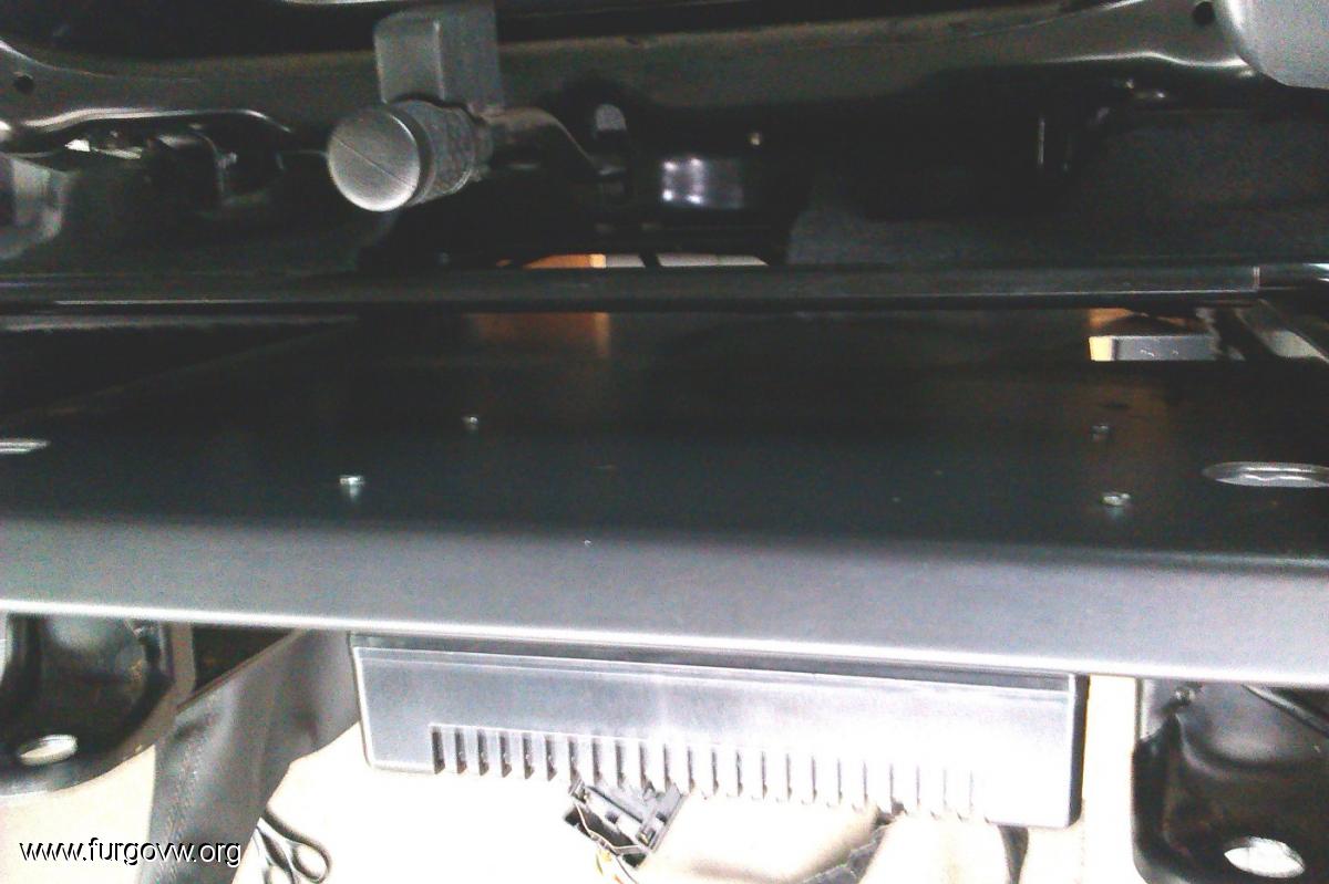

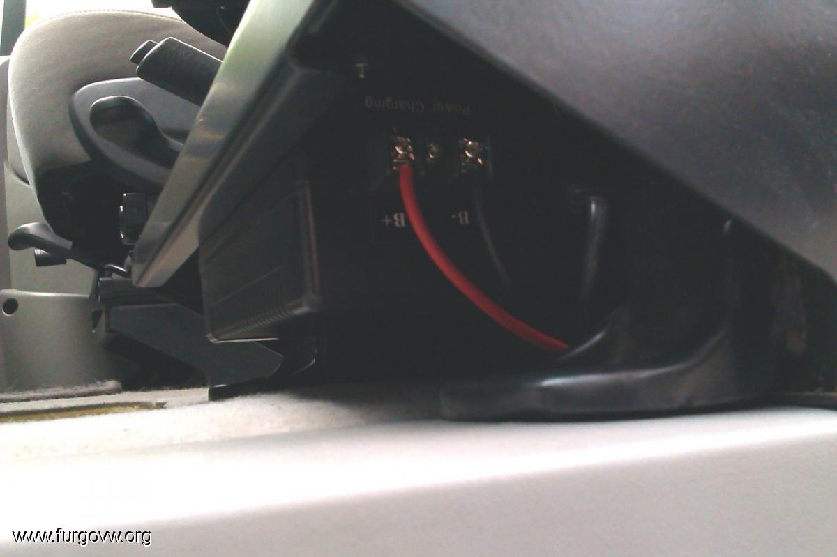

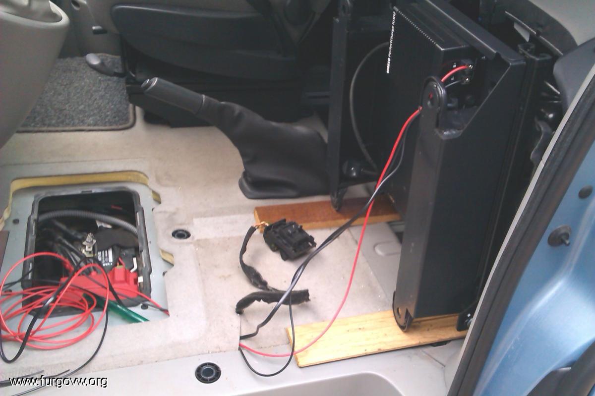

Este sábado instalé un cargador de baterías en la generation. Dejo unas fotos para el que le interese.
Es un cargador webasto perfectchage IU812 para 1 batería. He elegido este porque es pequeño, barato (67 euros) y tiene el sistema de carga inteligente IUoU. Otra particularidad que me gusta es que no tiene interruptor (cuando detecta 220Ven la entrada se enciende automáticamente).
Como se ve en las fotos he sacado un enchufe hembra para tener 220V dentro de la furgo (eso sí, sólo hay tensión cuando estamos conectados a la red).
