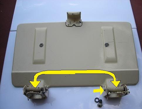

Navegando por el foro, he encontrado esta foto de un post de Gael160963, que la he editado e incluido en el primer mensaje para que se vean las bisagras con los muelles que hay que intercambiar y los pasadores que hay que quitar para poder hacer este intercambio

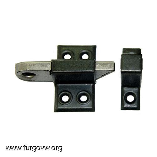

Pues ni de lejos tan pro como el tuyo pero NI DE LEJOS!! Está en proceso, sólo me falta colocar la pieza de la trampilla pero se me ha quedado bastante duro el cable, probaré a engrasarlo a ver si suaviza un poco antes de colocarlo.
Yo para no complicarme la vida, he puesto un cerrojo del leroy como este:

jo!!!!  que buena idea, a veces nos exprimimos los sesos en diseñar y fabricar cuando resulta que ello ya existe a la venta.
.bien .bien .bien  por tu búsqueda
