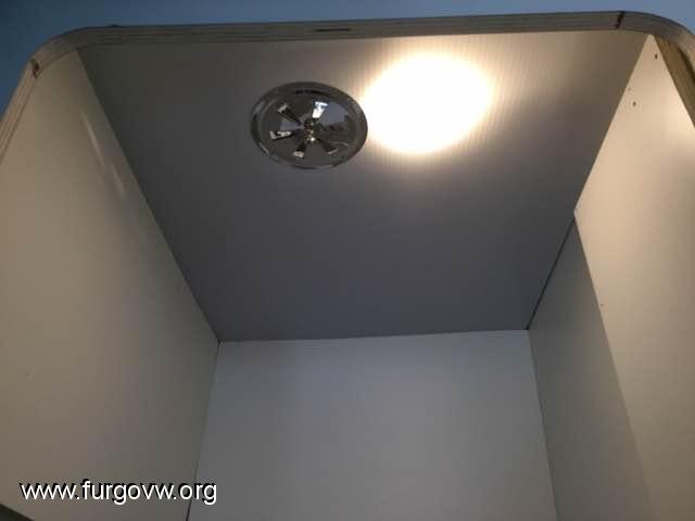

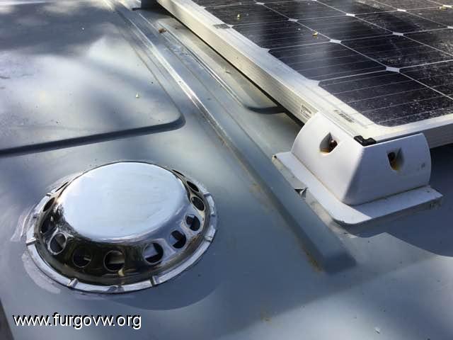

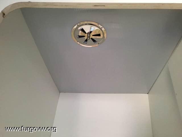

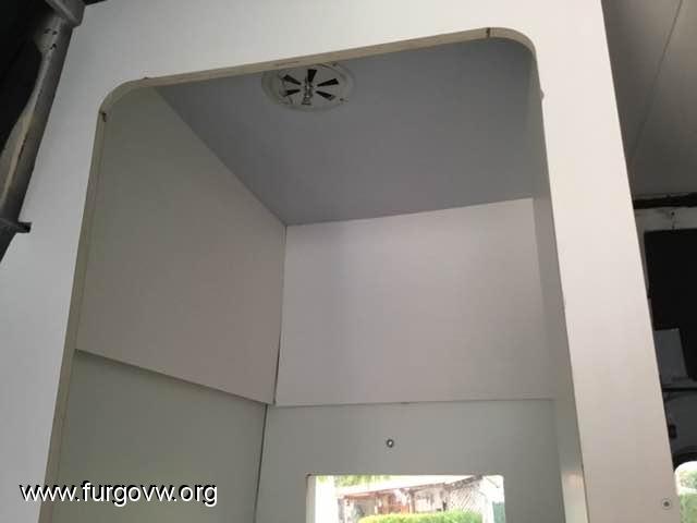

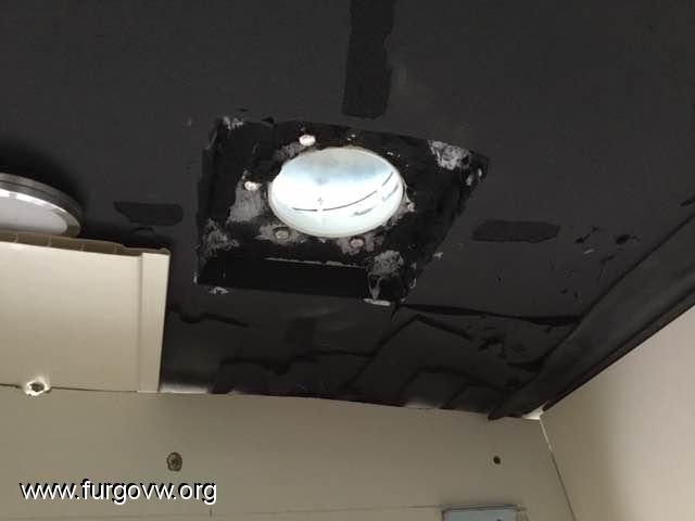

He puesto una ventilacion al baño, una UFO de ventilacion permanente a la que he puesto un cierre circular y un ventilador de ordenador para ayudar a sacar más aire
La he atornillado con tornillos inox M5 pasantes con su tuerca
Aquí el hueco con el espacio para el ventilador
Aquí con su cierre

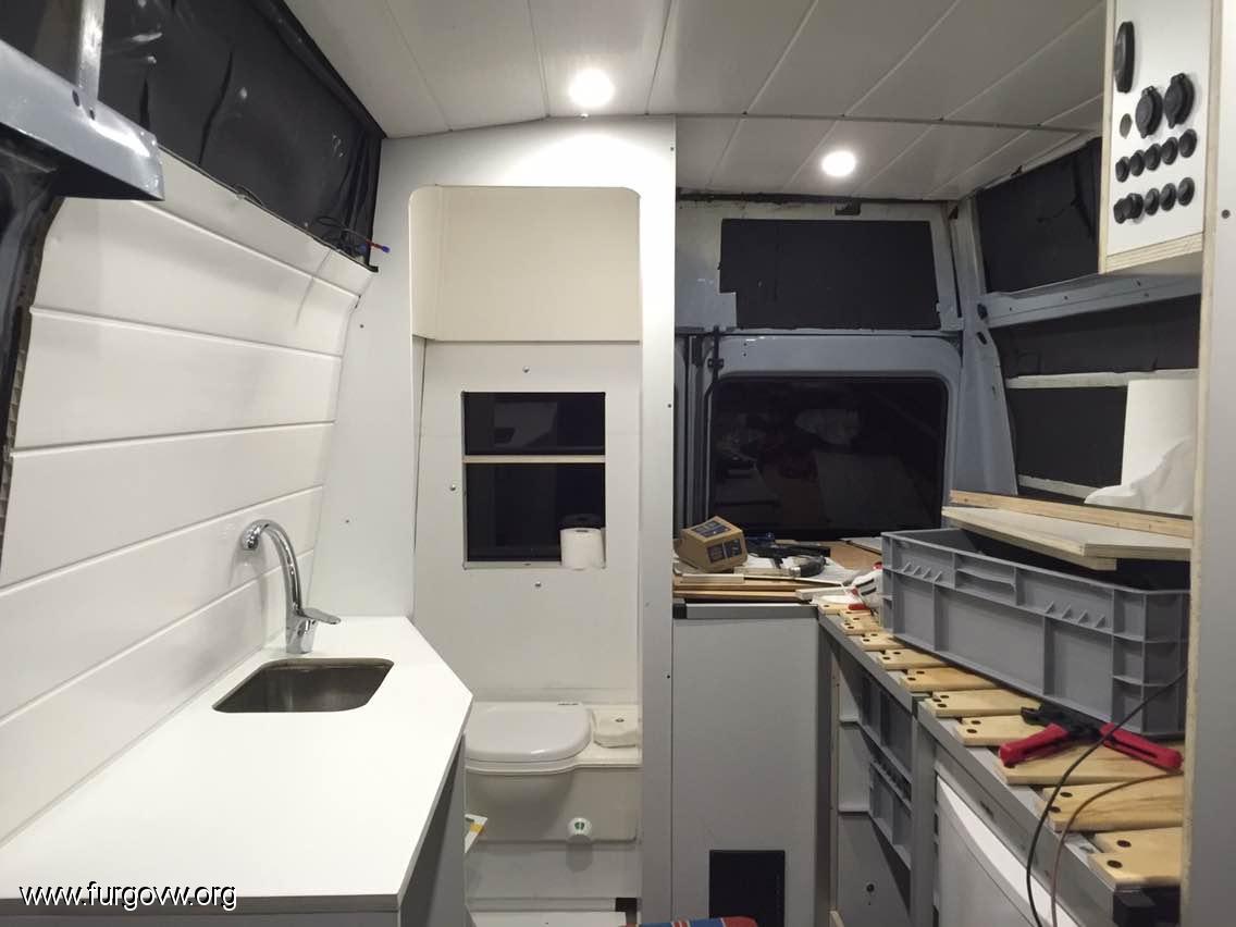

Una vista general, a falta de rejuntar paredes y techo, no estoy muy satisfecho de cómo queda el baño, la parte superior que la he finalizado con PVC espumado (creo) y ese plástico que tiene canales lo he puesto para el techo, la idea original era rematar todo con madera, pero quiero quitar peso a la furgo de algún sitio. Quizás una vez homologado me decida a hacerlo de madera.
Un detalle de la iluminación no previsto pero que creo que dejare así.
Donde está el foco de leds?
Está aquí. Queda por encima del plástico acanalado y como que es medio traslúcido cuando lo enciendo pasa la luz, y creo que suficiente para el uso que tiene el baño. En cualquier caso lo verificaré esta noche  ;D

Verificada la iluminación, he quitado el difusor del led, ya hace de difusor el PVC y la luz perfecta, mucha mucha luz! .palmas .palmas
Una cosa que sale bien sin preverla  ;D
Una vez rejuntado tiene mucha mejor pinta, faltara ver el rendimiento de estos materiales "ligeros"

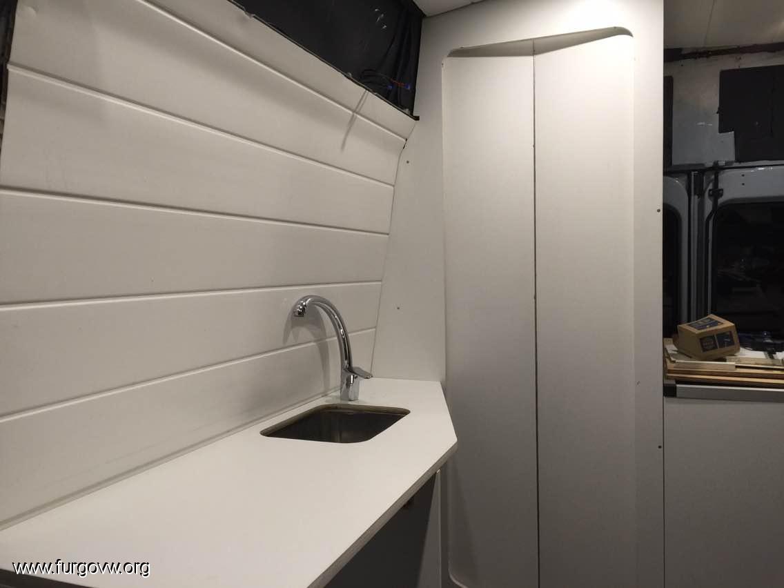

El panelado de la pared de la cocina.
De hecho ahora ya voy por detalles, aunque aún falta mucho para dejarlo como yo quiero pero voy a ir a homologar de una p. vez.

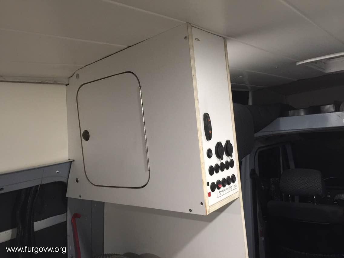

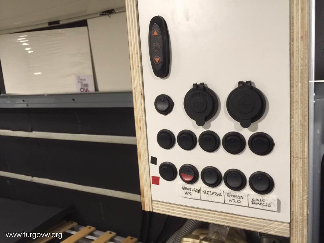

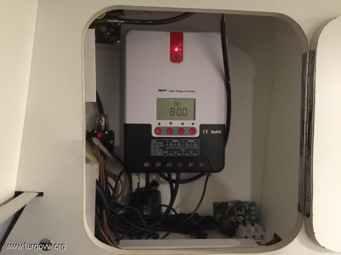

Estoy con los remates de la instalación eléctrica básicamente en poner tomas de usb i de 12v.

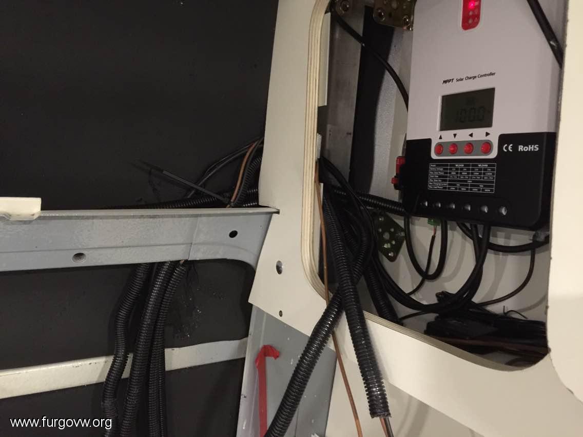

Mucho cable aún pero en el fondo queda poco para lo básico. (A parte de las tomas 12V, poner interruptores para bomba de agua, calefacción y ventilador calefacción)

Esta fase de ir acabando es muy guay..ya vas de bajada.
Peaso bicho ese cargador o "solar charger"..!

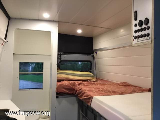

Vamos con alguna foto nueva ya con la instalación eléctrica saneada.
Xaxar
Lukiluc
Mayo 20, 2018, 18:39:29 pm #567 Ultima modificación: Mayo 20, 2018, 18:46:18 pm por Lukiluc
Cita de: Xaxar en Mayo 20, 2018, 16:53:44 pm
Madre mia que currada, .palmas .palmas .palmas .palmas
Gracias. I la tuya es una pasada tiene mucha personalidad.

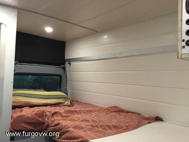

Mas fotos....
El panelado de la cama y las tomas USB funcionando
No hagáis caso de la "colcha" que es un mantel que tenía por ahí tirado de cuando pintaba  ;D
A ver si acabo la documentación y la puedo enviar al homologador y este verano la puedo disfrutar que ya hay ganas.
