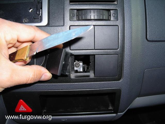

Quitamos el tapon si no tenemos ningun boton como es mi caso

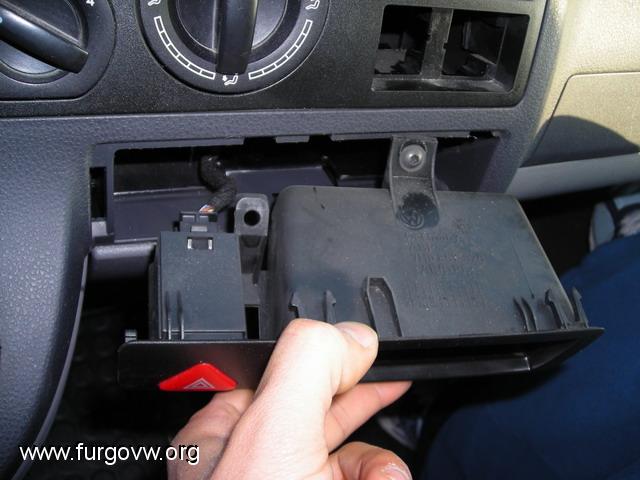

Sacamos la bandejita ¡¡¡ CUIDAO CON LAS PESTAÑAS !! y desconectamos los intermitentes de emergencia y le hacemos los agujeros que cada un@ crea oprotunos, el plastico es duro y grueso unos 3 mm. :-(

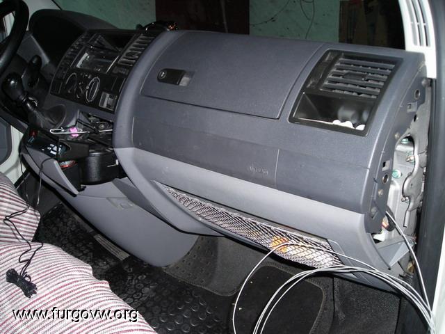

Con la ayuda de alambre enganchamos el sensor y lo pasamos por debajo de la guantera, es muy facil hay MUUUCHO espacio

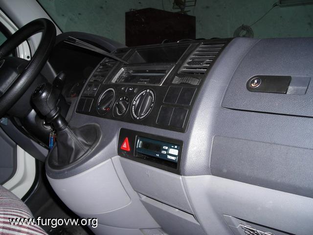

Y este es el resultao final
Como he dicho arriba os puede servir esto para colocar ahi cualquier otro aparatejo no tiene por que se el termometro este, un saludo  .loco2
