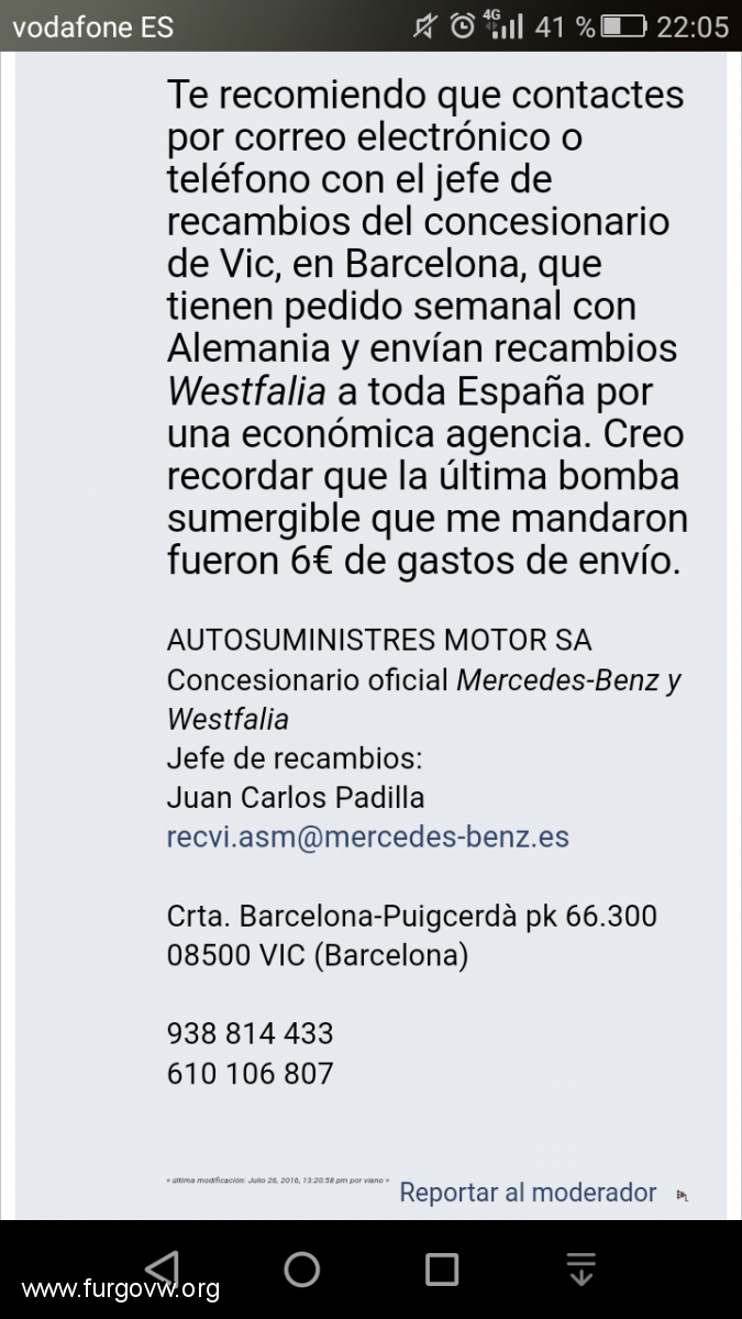

Mira que ha dicho Viano en este post que si os da mala espina el concesionario llameis al de Vic que saben mejor de que va el tema autocaravana viano...
Si hubieran instalado alguna goma no te hubieran dicho lo de cortar... menuda gracia!!
Ademas de Padilla me atendio un tal Cedric que tambien controla y me comento que no me preocupara si en la factura no veiala misma referencia que la que le di es por que ha sido sustituida pero que no me preocupase que estaba bien. Tambien un apunte respecto de la goma del techo... Mercedes tiene un adhesivo para estas cosas que  vale 60 euros el tubo asi cuidado que no os lo cuelen ya que para la goma del techo que yo vea ha quedado muy prieta sin ningun tipo de pegamento.

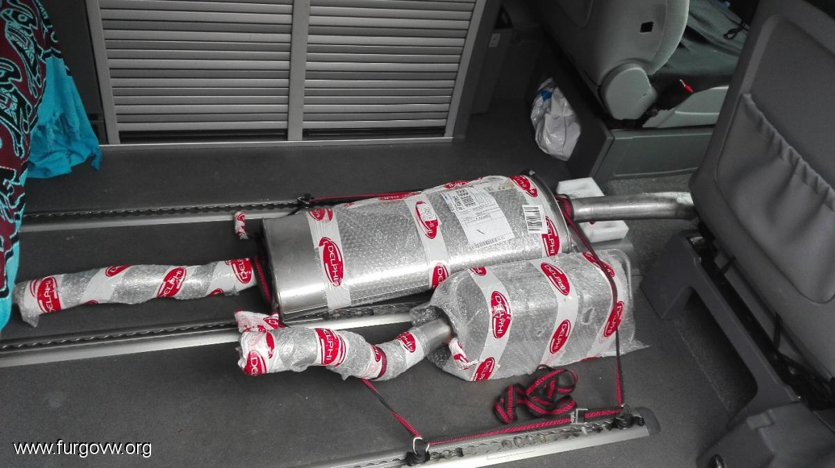

Hola a tod@s l@s forer@s,
El otro dia al agacharme para ver algo de la furgo, descubri la desagradable imagen que veis, tengo una raja de unos 20 cms. en el silencioso del tubo de escape, mi furgo tiene ya 11 años, 180.000 kms. y no soy el primer dueño, con lo que no se si alguna vez se ha reparado o cambiado (visto lo visto lo dudo), quisiera saber por experiencias vuestras similares la forma de repararlo o cambiarlo, no se si se podra soldar con alguna chapa, pedir a desguace esta pieza o pedirlo nuevo...porque ir al conce oficial sera caro...
Nos vemos por ahi...
Mercedes Viano Marco Polo 2.2 CDI 150 cv

Sigue este hilo desde aqui y veras como los cambie yo. Es muy facil. Cpmpralos nuevos pues se corroen de dentro a afuera también y es imposible de desguace saber en que condiciones lo pillas de desguace.
https://www.furgovw.org/index.php?topic=207911.msg4110934#msg4110934
Te sale por 80€ uno nuevo de la marca MTS
Al loro: antes de comprar nada verificar toda la linea de escape pues el oxido puede hacer que la union de un silencioso con otro este podrida y tengas que poner el otro silencioso o incluso hasta el segundo catalizador!!!!
