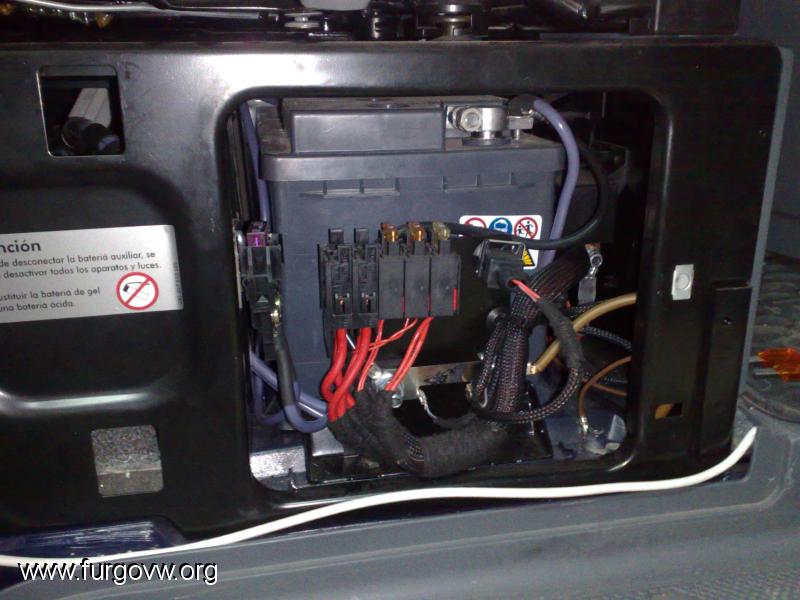

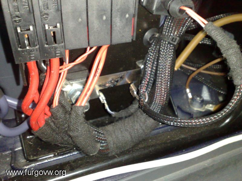

dvd8d8
Buenas a todos...
He tenido un problemilla... haber si me podeis hechar una mano... antes de ir al conce....
Tenia el inversor jodido, me lo han reparado.. y haciendo unas pruebas, me ha sucedido esto...
En la zona donde va la segunda bateria, he visto que ha pegado un chipazillo... y un poquito de humo...
Se puede apreciar, en la pletina de detrás, como hay restos de que el cable se había quedado pegado...
tambien se vé como una funda del cable (me parece que del sensor de temperatura de bateria) se ha chamuscao...
Y por consecuencia en la centralita, me parpadea el simbolito de bateria y no me indica el voltaje... He sacado fusibles, y los he vuelto a colocar, y nada... lo mismo...
Supongo que deveré de cambiar el cable y listo, no? o se me habrá fastidiado la batería???
Perico Pelvis
Noviembre 26, 2008, 22:10:57 pm #1144 Ultima modificación: Noviembre 26, 2008, 22:13:59 pm por Perico Pelvis
Por la foto aprecio que donde a pegado el chispazo es del sensor de temperatura de la bateria, mira que los cables del sensor no esten pelados y este haciendo cortocircuito, aislalos bien con cinta aislante, y esperemos que no este jodida la centralita, que tiene que costar una pasta.
Los fusibles estan todos bien?
dvd8d8
Cita de: Perico Pelvis en Noviembre 26, 2008, 22:10:57 pm
Ok, muchas gracias... he saneado los cables, y he cambiado un fusible, y todo ha vuelto a la normalidad... Muchas gracias!!!
Por cierto, alguien me podria decir, que función tiene esa dichosa plaquita que me ha quemado el cable??? seria conveniente ponerle algún protector, no? Si no recuerdo mal, algo me pareció que llevava Orca ( una plancha de metraquilato)...
Gracias !! y Un saludo a todos!!!
