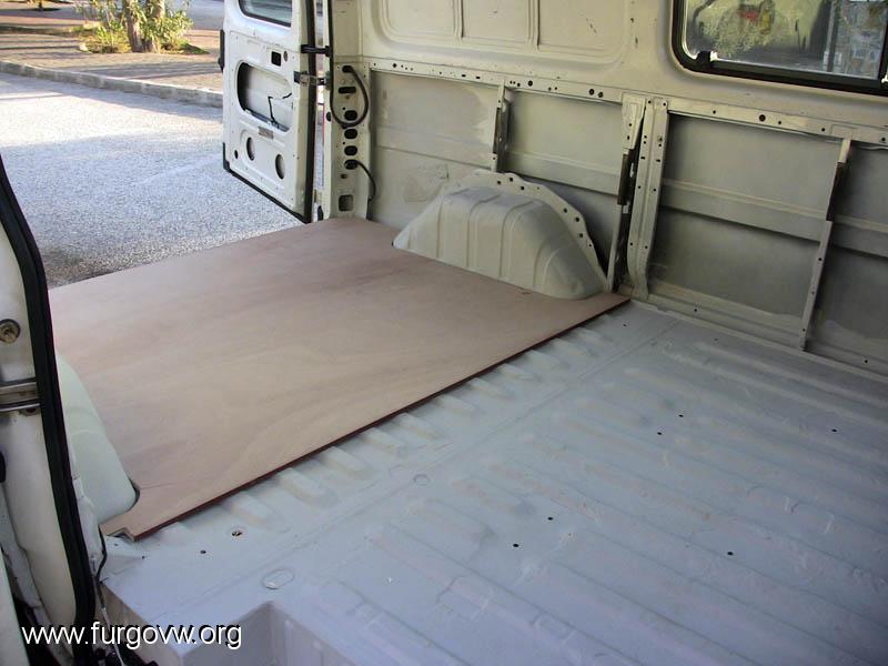

Suelo de goma en la parte del conductor instalado, barras y guias de los asientos lijados y pintados, junta de goma de las puertas y del porton lateral cambiadas, plantilla de carton del suelo para poder cortar madera del suelo y el sintasol. Suelo de chapon marino de 10 mm cortado, mañana me pondre a colocar el aislante del suelo.

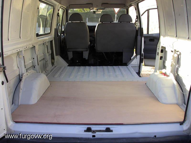

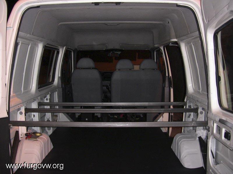

Suelo  terminado, esta aislado con aislante del leroy merlin, tablero marino barnizado y sintasol.

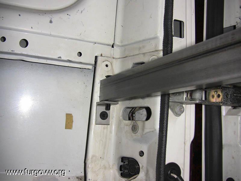

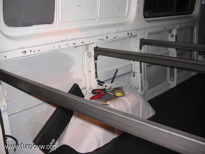

La estructura de apoyo del tablero de la cama esta ya resuelto como podeis ver en la foto, la pongo elevada sin arcones
laterales para poder meter material deportivo debajo. Los angulos de apoyo estan anclados el la furgo y he usado perfiles de
hierro de 4x2, no es necesario patas de lo rigido que ha quedado.
Txiko
Si se me permite opinar, hubiera puesto la cama un poco mas alta para poder meter mas cosas debajo.
El sistema de la cama hay que reconocer que está genial. Ya puedes dar saltos encima, ya.

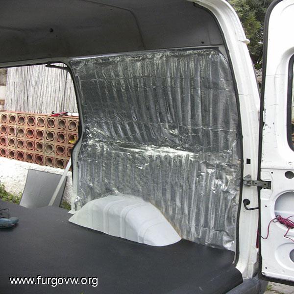

Si, va a ser una furgo Maquera, ya le pondré también su stand para poner el portatil para ver videos.

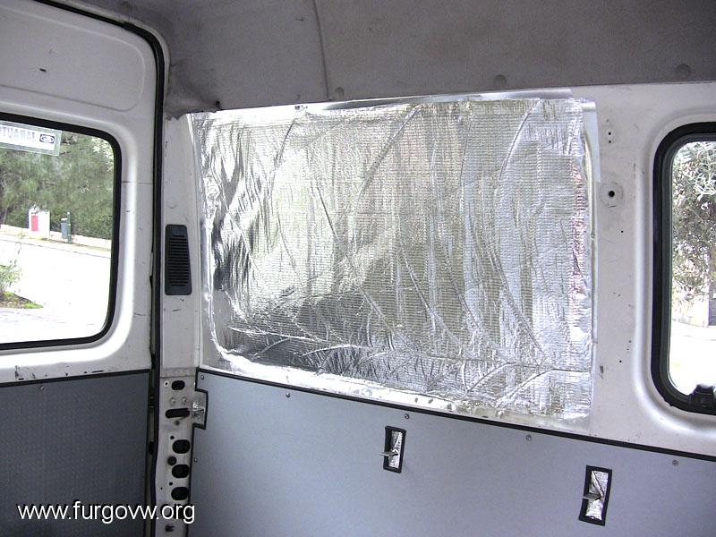

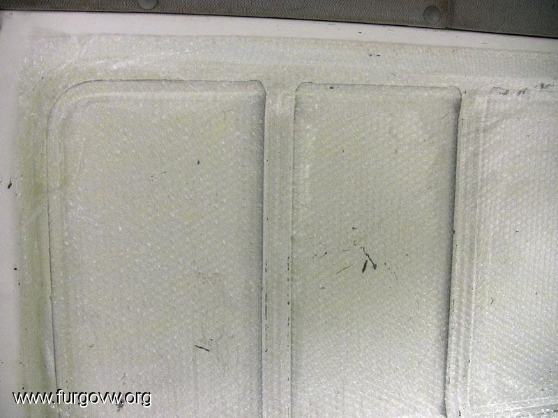

Aislamiento de laterales y paneles instalados. He puesto como primera capa plástico de burbujas para que la
lana de roca no este en contacto con la chapa por eso de la condensación, luego encima la lana de roca y para
terminar de cubrir todo (para que no salga partículas de lana de roca al interior de la furgo) he puesto el aislante
que me sobro de cubrir el suelo, todo bien pegado con cinta metálica.

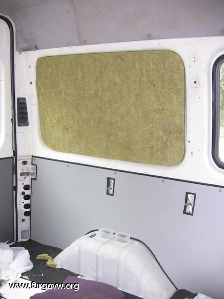

Gracias por los ánimos, mañana cuelgo nuevas fotos con el interior medio terminado. El techo lo voy a forrar de pilipiel y lo aislare con lo mismo que aislé el suelo (con el aislante del leroy merlin de 5 capas). El tablero de la cama lo he hecho con DM normal de 2cm pintado en gris y barnizado con Resina de Epoxi para que no coja humedad y encima le he puesto un tablex de lo
mismo que van las cartoneras de los laterares. Para proteger las cartoneras estan bordeadas con una goma, y he puesto en los cristales los aislantes termicos que se utilizan para ponerlos debajo del saco de dormir del decatlon.
El cristal izquierdo ira tapado y el derecho de quita y pon para que se pueda abrir la ventana.
El cristal izquierdo como esta cubierto siempre le he puesto un panel de lana de roca sellada con plastico de burbujas para que no suelte mijillas y encima la cartonera, y el derecho le he fabricado una cartonera de quita y pon con velcro para poderla quitar fácilmente cuando vaya a campear. Hoy ha pegado el sol bastante y no se notaba calor en el interior , ademas al
ser blanca la furgo se nota. Haber si compro la polpiel para el techo y la termino.
