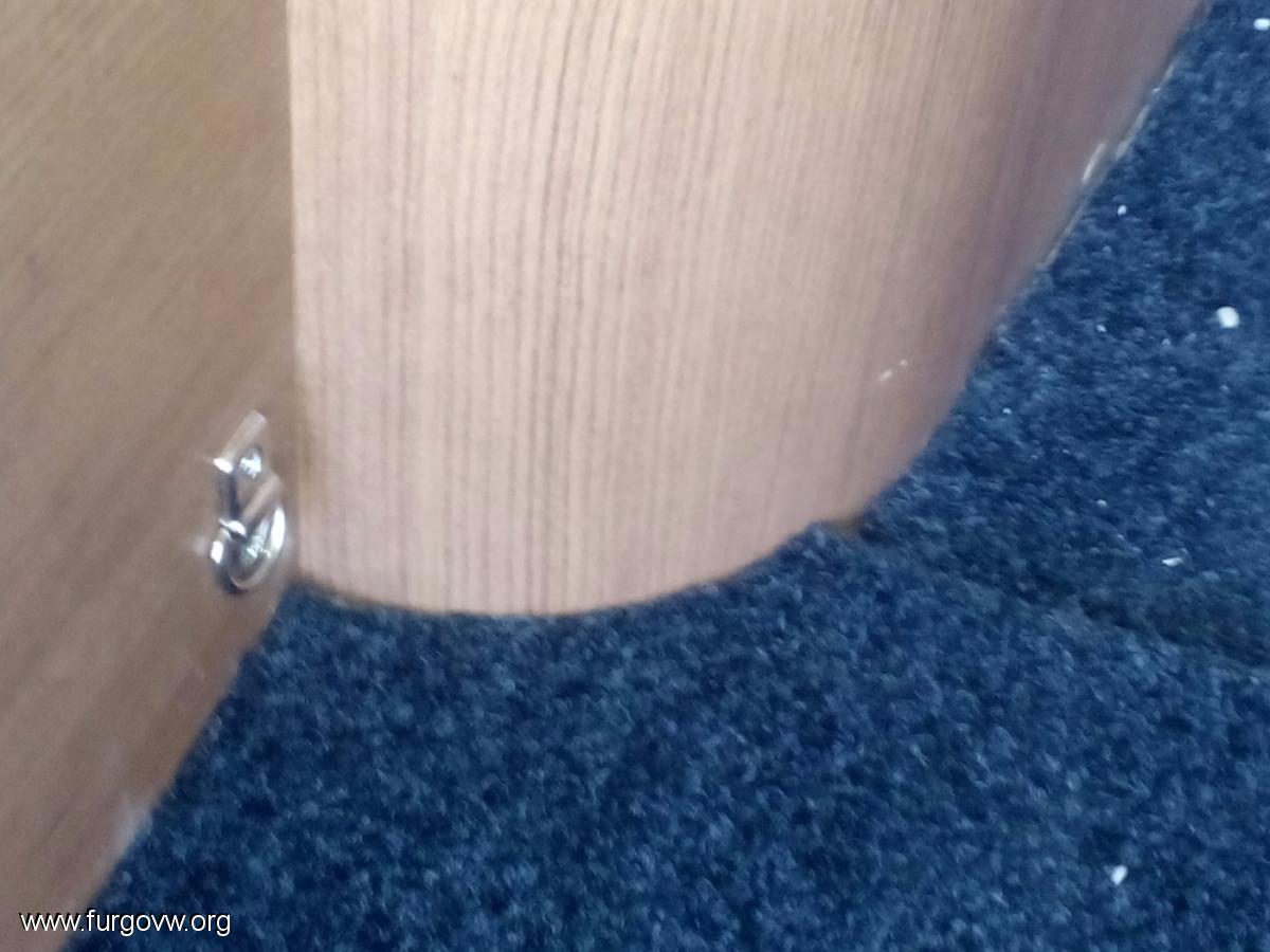

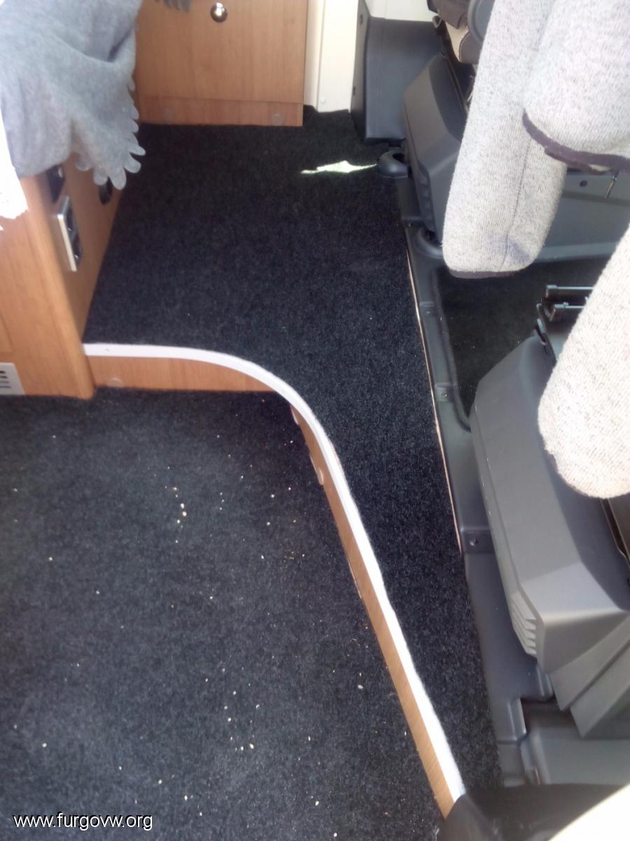

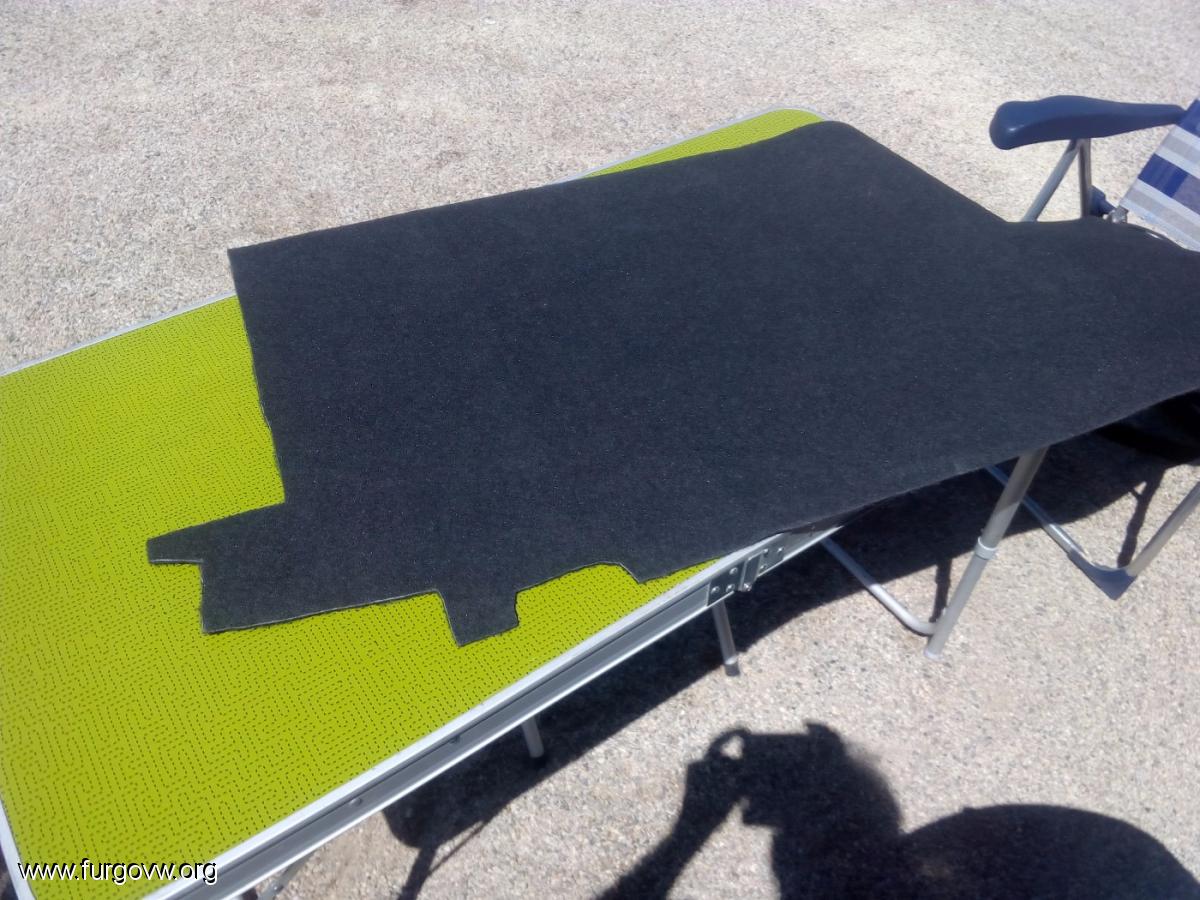

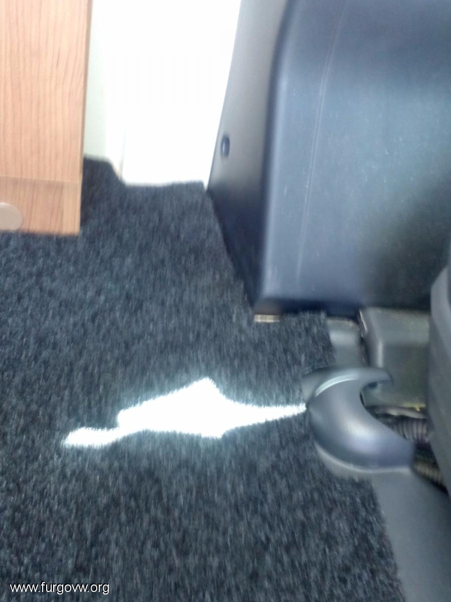

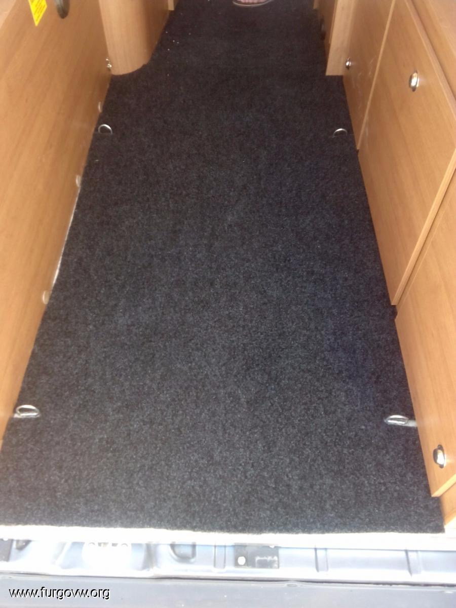

Yo hice una pequeña ñapa con la moqueta básica para coche (unos 4 euros el metro) de Leroy. Tres secciones en pasillo y bajo camas y otra bajo la mesa del salón. Sujetas con tira adhesiva de doble cara. Tirar de metro, plano a escala y recortar. Sobra para los escalones de la cabina y de la corredera.
Este es el resultado. y es fácil de desmontar y limpiar.
