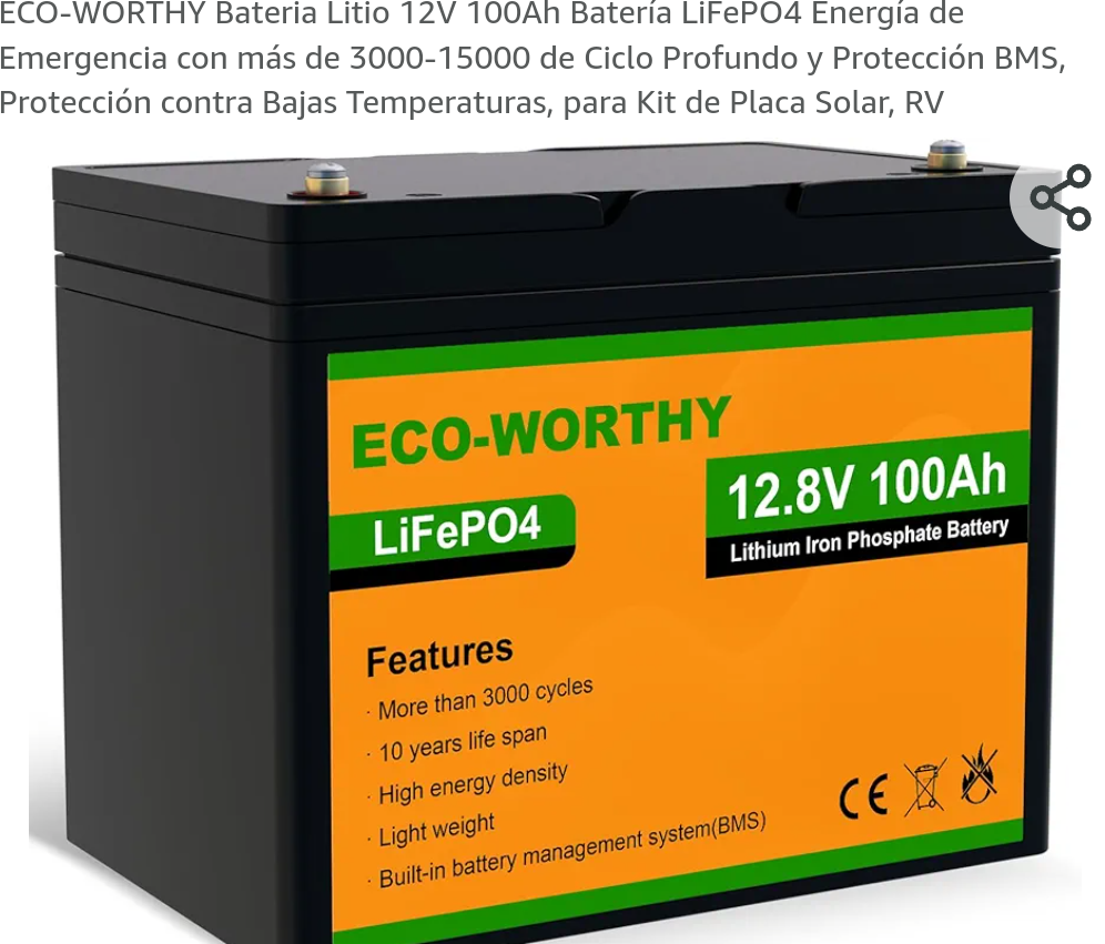

llamarme tonto pero a mi no me queda claro... a ver si alguien me puede explicar para tontos...
tengo la vw t4 del 92. con su batería de ácido/plomo para arrancar el motor(como todo vehículo). He comprado una batería de lito 100ah para usar como segunda batería que va a ir debajo del asiento del conductor. (adjunto foto).
Mi idea es sacar cable de batería principal a batería secundaria y entre medias poner fusible y el cyrix-ct 12/24-120A para que cuando esté en marcha la furgo cargue la secundaria(de litio) y cuando apague la furgo no me funda la principal. a partir de ahí, su cajita de fusibles y cables a diversos aparatos (tomas usb, toma mechero 12v...lo que surja).
la duda. ¿NECESITO ALGO MÁS?  si la segunda batería fuera de ácido/plomo/gel no tendría esta duda.
Muchas gracias!!!

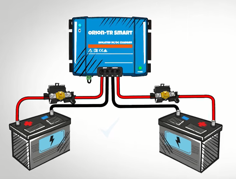

Instálala según el esquema que te han puesto, Batería principal, fusible, Booster, fusible y a la batería de Litio.
También llevo litio así instalado y va genial.
Si tienes el negativo a masa, te ahorras mucho cable usando el chasis como negativo.
nico_t4
genial, muchas gracias Josercha. Entonces cambio el famoso relé automático que usábamos antiguamente por el booster orion-tr smart 12/12 30A y a disfrutar! .ereselmejor  .ereselmejor
