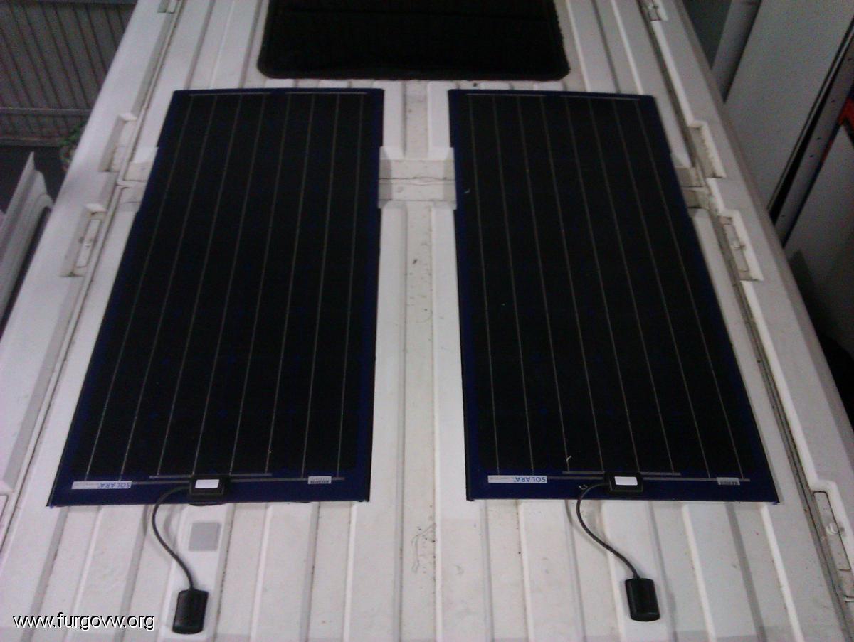

De cuantos vatios me aconsejáis poner el panel solar??
Algún sitio con buenos precios??
cimbike
Cita de: pipuputxuka en Noviembre 03, 2014, 12:48:44 pm
Hombre, yo creo que ande o no ande mejor burro grande.
Yo en mi california la llevaba de 140W y a esta también se la pongo igual con una batería AGM de 150A. Piensa que en invierno al estar el sol menos perpendicular y al haber menos horas, cuanto más grande más aprovechará para cargar la batería.
En luluka tienes uno kits completos que salen bien de precio.
Dos de 130 W llevo yo y sin problemas de autonomía, con boiler eléctrico, nevera y hasta microondas  ;D, más vale que sobre que falte.
Yo llevaba dos de 85 w (170 W en total) y acabo de poner una tercero. Total: 255 W. Tiro bastante de microondas y a veces me pita la centralita por voltaje bajo. Llevo una batería de 100 A. Me estoy planteando poner otra más. CV y W, cuantos más, mejor. .meparto
Ojo, que no todo es mirar los W. Dependiendo de la calidad de la placa, obtendrás mejores o peores resultados.
La calidad se paga. He conocido más de un caso que con placas más potentes que las mías estaban "captando" menos energía en el mismo lugar y a la misma hora.

Cita de: templario en Noviembre 03, 2014, 17:31:36 pm
También muy importante el regulador de carga. Si no es bueno no aprovecha todo el potencial de la placa. Hace de cuello de botella. Yo llevo el mppt de luluka que a pleno gas puede llegar a 20A hora.
