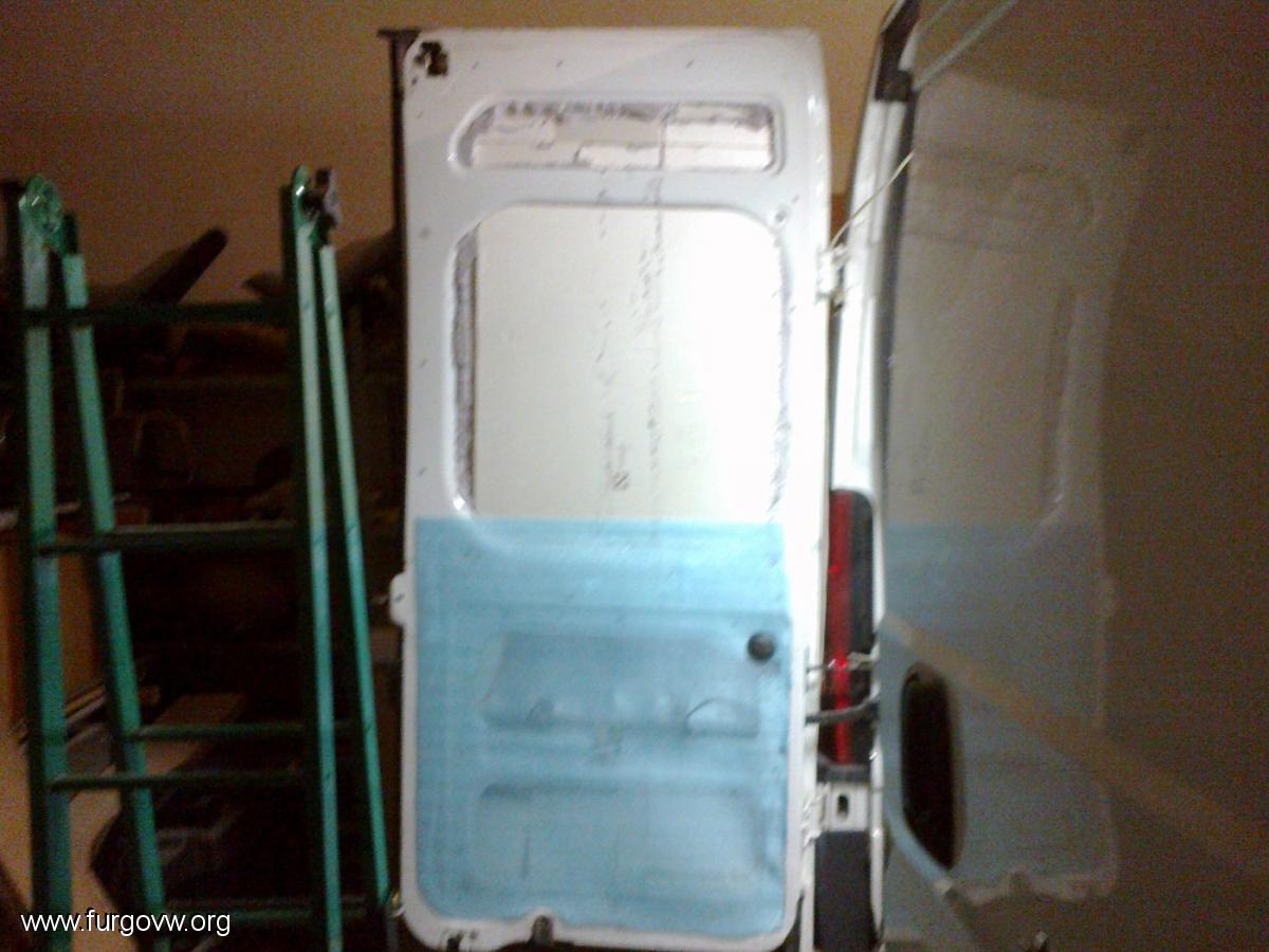

Mi ducato 2008 antes era isotermo, no se si por eso, no funciona el cierre centralizado en el portón trasero. Quiero solucionar el problema. Quiero solucionar el problema. Necesito saber por donde van los cables y a dónde van, para buscar si están cortados o desconectados ... A ver si alguno de vosotros me echa un cable!  :-\

La mía no era isotermo pero tampoco funcionaba, tenía los cables cortados en plástico que mete los cables al portón, suele pasar. Creo que era la otra puerta pero no tengo foto, es un tubo rectangular que está por encima de la bisagra.

Pero a que altura pasan para el portón, un pelín por encima de la bisagra superior o inferior? Ahora ya tengo la furgo panelada y amueblada bufffff a ver si hay remedio

Fíjate en la foto aunque no se vea muy bien, entre el pulsador para abrir la puerta hasta los 180º y la bisagra inferior, a la altura del foco, bajo el muelle que sujeta la puerta. Es como cuadradillo de plástico curvado no hay otro.
