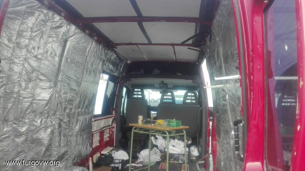

¿Que resultado te esta dando en cuanto a temperatura, y sonido?. ¿Se nota mucho?
La verdad es que puede ser una alternativa.
Carloa Milano

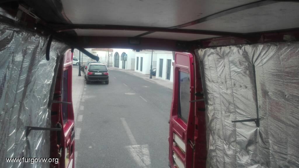

Bueno, no ha sido exactamente así, el reflexivo lo he comprado, y voy a tener que comprar otro rollo, me ha faltado para el techo, las puertas traseras y la corredera. Lo que me sobre lo voy a utilizar para hacer unos megacacharros de esos que se ponen en los cristales y que aíslen..con sus costuras, su formita y sus velcros para poner y quitar rápido.
Lo demás...es que soy un tío con suerte y con amigos.
respecto al tema sonido, ni idea, no he vuelto a conducir con ella, está en trabajos...
El tema térmico lo tengo más claro, según he ido montando he ido pasando menos calor. De echo, lo que irradia más calor con diferencia, en este momento son los cristales.

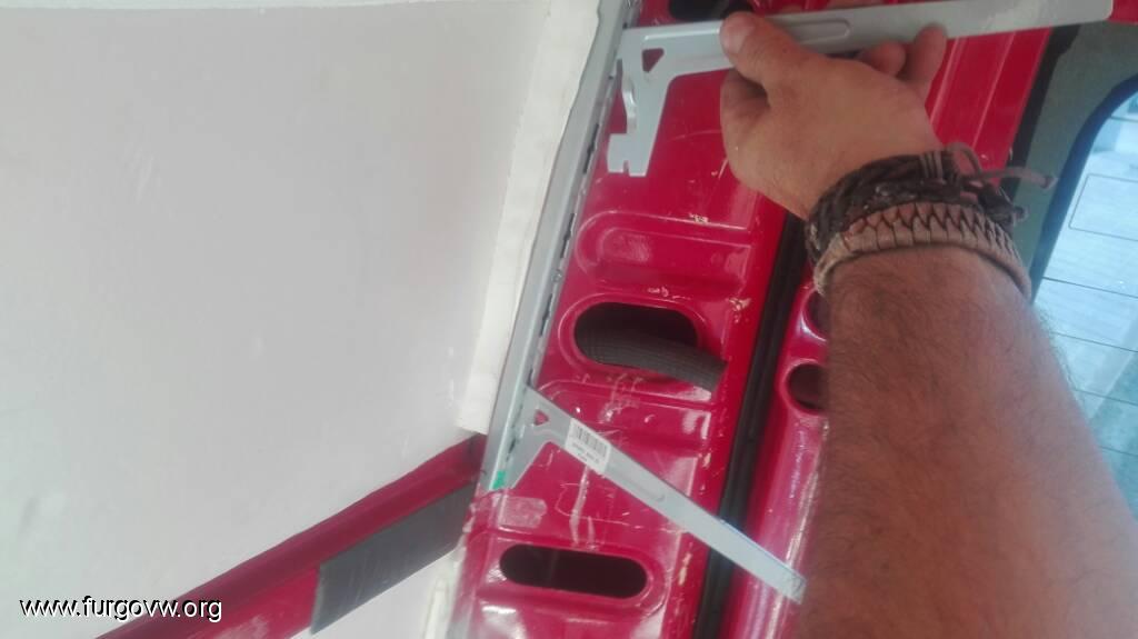

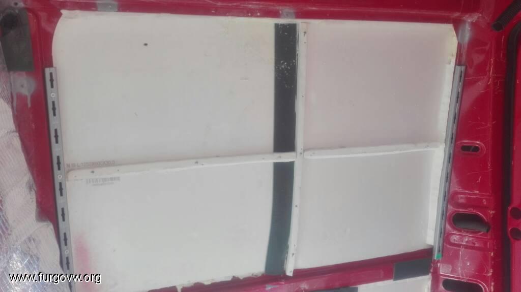

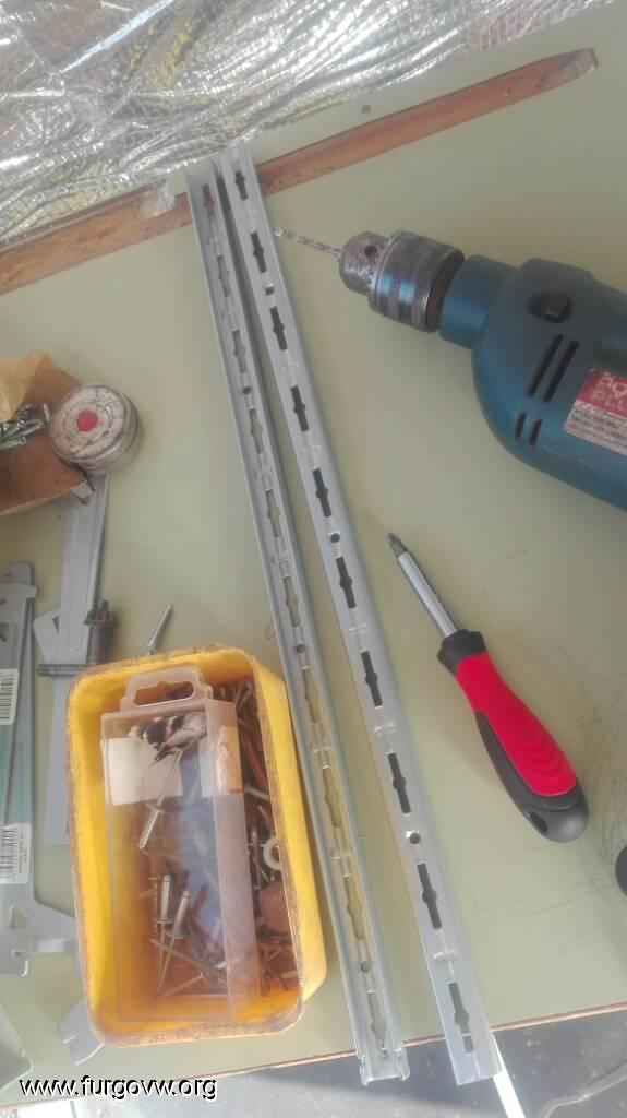

 Bueno, hoy he planteado esa litera que tenía en la cabeza desde que vi unos perfiles para estanterías en la ferretería de mi pueblo.
Así que creo que he inventado el armario-litera.
Ahora se ve bastante precaria la cosa, pero en mi cabeza está bien clarito todo.
Se trata de usar unos perfiles muy estrechos para estanterías, que tienen la peculiaridad de que puedes adaptar fácilmente la altura de los apoyos para las baldas.
Así que con dos perfiles de aluminio o hierro insertados en los apoyos y una plancha de tablero de 15mm atornillada a la estructura de la litera de 90cm, me deben permitir en un futuro tanto desmontar la cama, como ajustarla en altura en 0,2 de tiempo , como usarla de armario con un frontal abatible, maletero alto/trastero o subirla durante el día a la altura del techo para tener más sensación de espacio en la furgo.
A ver si comprendéis de que va el invento.
Es fácil...
Enviado desde mi CHC-U01 mediante Tapatalk
