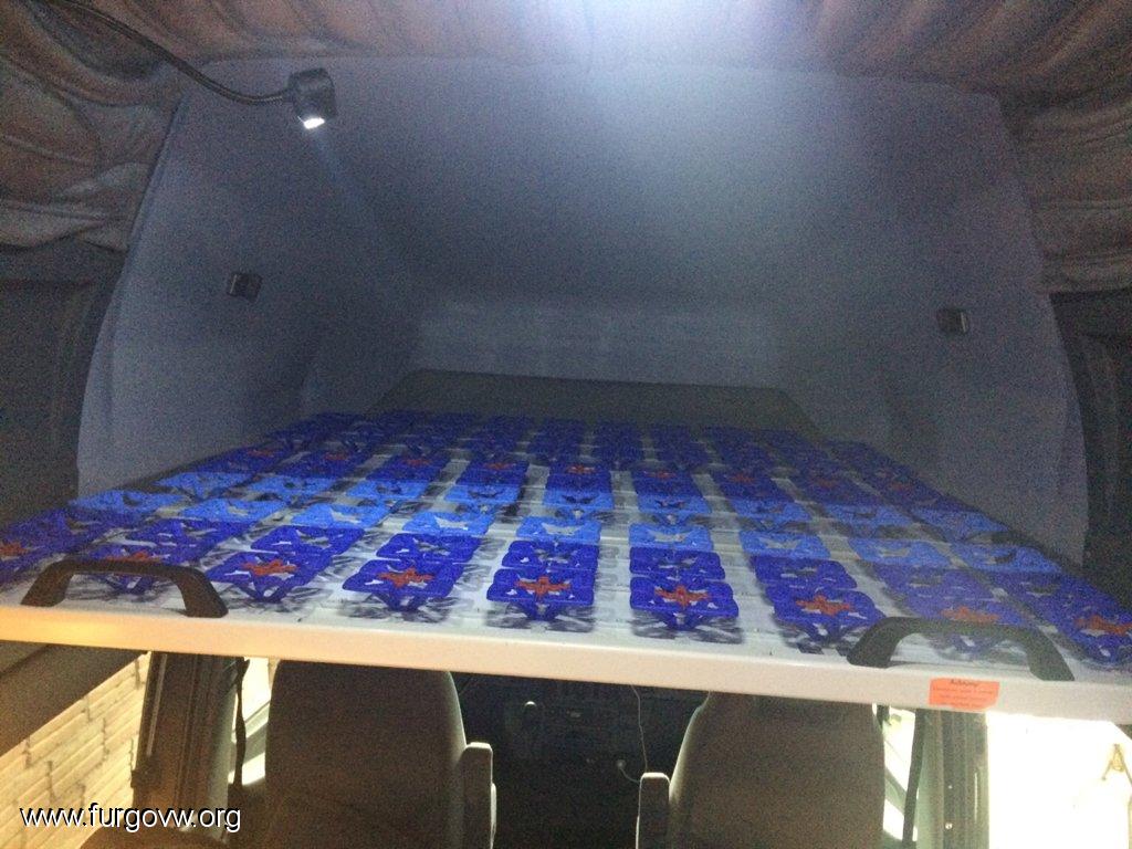

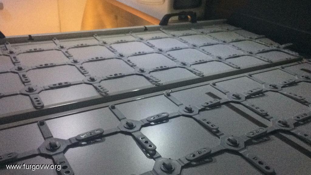

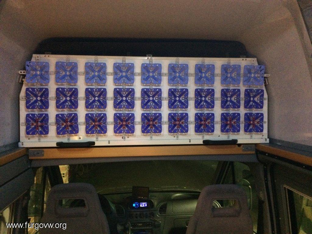

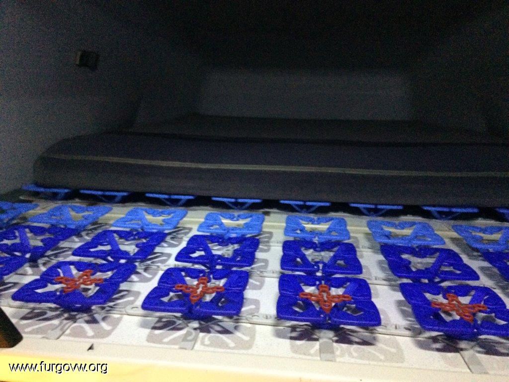

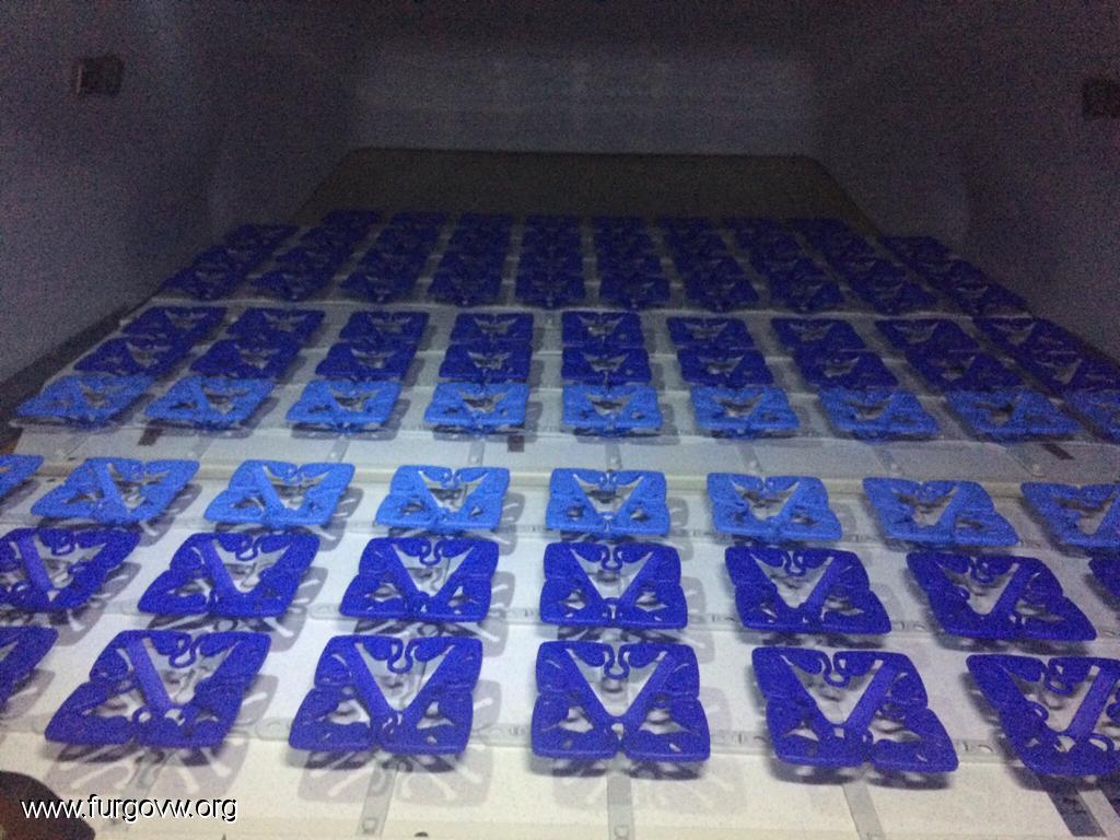

Mi último brico!!!
La de muebles amarillos ya viene de serie! Yo lo he montado en lanterior
Espero os guste!!!
Parece un poco 10!!!
No va para nada atornillado, solo un poco de cinta doble cara para que no se mueva y hiper fácil montarlo!
Aquí un link del foro donde se habló del froli system
http://www.furgovw.org/index.php?topic=320572.0
Y aqui un vídeo del Youtube
https://m.youtube.com/watch?v=jPJgeuxMc84
Ya me diréis que os parece!

Perarnau, buen trabajo!!! Ya verás que comodidad!!

ole ahiii perarnau,   vas a estar en la gloria.
buen y comodo brico :-* .ereselmejor .ereselmejor

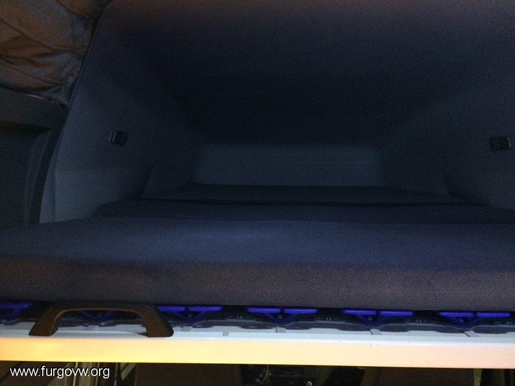

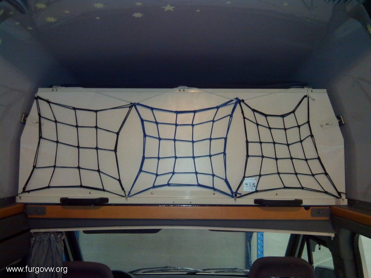

Voy ha a instalarlo también  .baba    También he pensado que al recoger la cama podría poner una tela para ocultar el somier a la vista, pues yo tengo instalado en esa parte una red para colocar cosas y tenerlas a mano, como prendas de ropa etc....  y así con una tela no se engancharían en las partes del somier.
Perarnau
Cita de: LM en Diciembre 21, 2016, 11:32:24 am
Yo no suelo recoger la cama... pero una tela es buena idea.

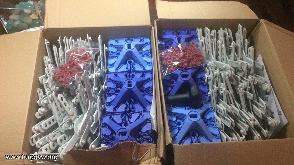

Si vas a instalarlo me sobro medio kit si quieres lo hablamos. Yo compré dos kits.
Es muy fácil de instalar! Y se está de lujo! Impresionante el cambio que da!

Perarnau
Ya lo probé ... y tengo que decir que no es que sea mucho mejor.... he de decir que es otroooooo y GENIAL  .palmas .palmas .palmas
Ahora cuando pueda voy a comprar un colchon nuevo de visco echo a medida y ya sera la gloria  .loco2 .loco2 .loco2
