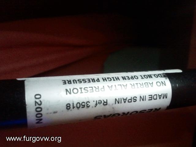

Lo segundo, preguntar por los hidraulicos que usas para el sistema de la cama de la capuchina, de donde los sacaste? (Newtons, longitud..)
en cualquier recambista de automoción los tienen, cada coche lleva un modelo distinto. La duda que yo tengo es cómo saber que longitud necesitas y cómo saber donde anclar las dos partes

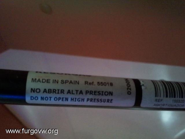

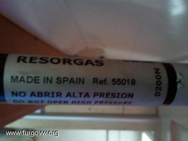

Mira le he hecho una foto a los amortiguadores de la cama , tanto al largo como al corto, sale la marca y numero de referencia, quizas con esto te valga, un saludo.

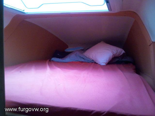

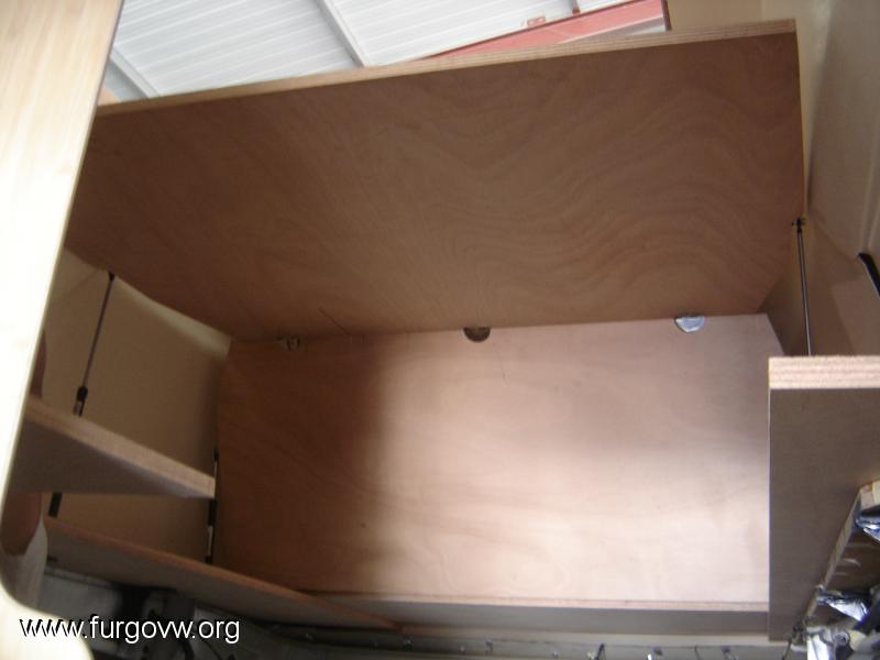

Muchas gracias por la molestia. Me he dado cuenta que en mi furgoneta no tiene sentido esto, porque digamos que la parte alto del techo rígido es más estrecha que donde se junta con la chapa..por lo tanto la cama no puede acoplarse a esa forma bien y tend´ria que hacer bastantes ajustes y/o apaños..he optado por cortar el tablerón que hacía la cama en diferentes tableros y apilarlos:
Saludos!

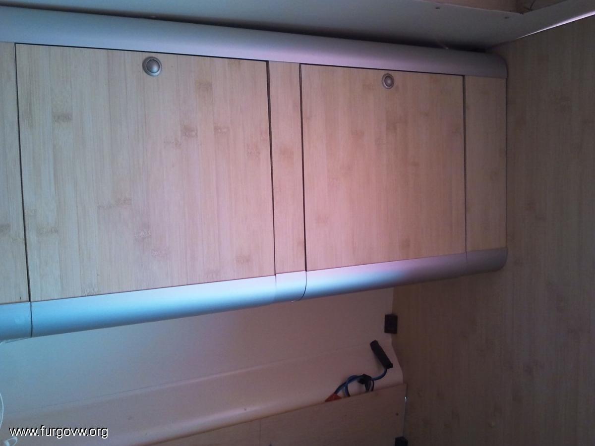

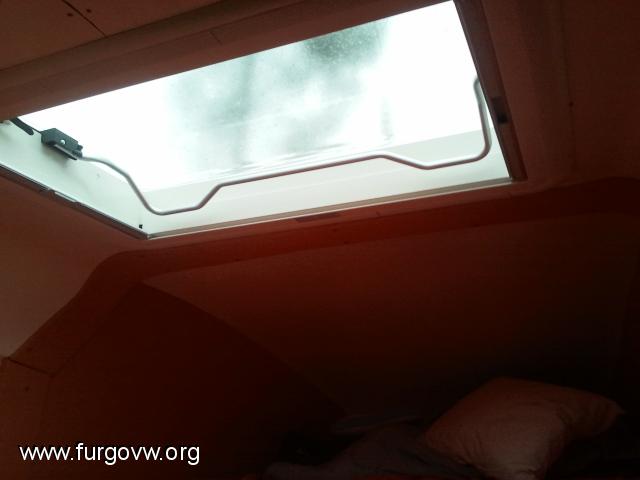

Respecto a las modificaciones : se le ha instalado calefaccion estatica webasto con doble salida y sensor de temperatura, colocadas la claraboya grande de encima la cama que te da una visibilidad brutal para el que le guste mirar las estrellas mientras duerme, y colocada la claraboya del baño.

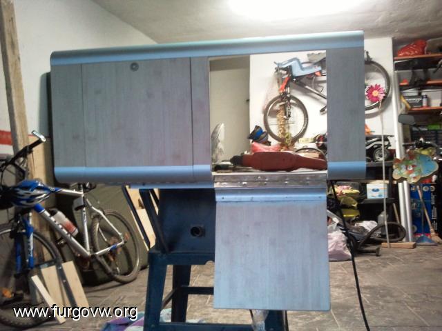

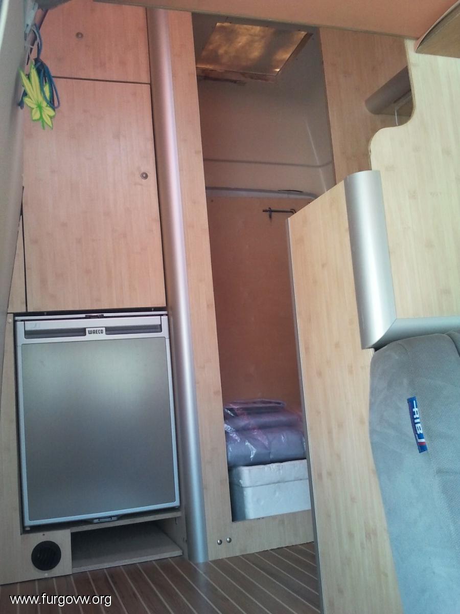

Se ha hecho la distribucion de la parte trasera con algunos armarios y colocacion de la nevera en su sitio definitivo.
Ahora mismo habiendo recibido el materia para montar el baño , me liare en breve .
Os pongo unas fotos de lo dicho:
ensafer
Está quedando de lujo...

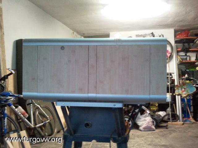

Una curiosidad, ¿porque llevas el toldo separado del techo de fibra?   No le veo el sentido.
Otra cosilla, los perfiles de aluminio para las esquinas de los muebles, ¿van atornillados por dentro?

El tema del toldo , es simplemente por que al ser un omnistor,  pegado a la fibra no me cabia en esa endidura que hace el techo,(no se si me explico), tube que separarlo con esos soportes de inox para que tuviese una base plana para acollarlo.
En cuanto a los perfiles si van atornillados por detras a la madera.

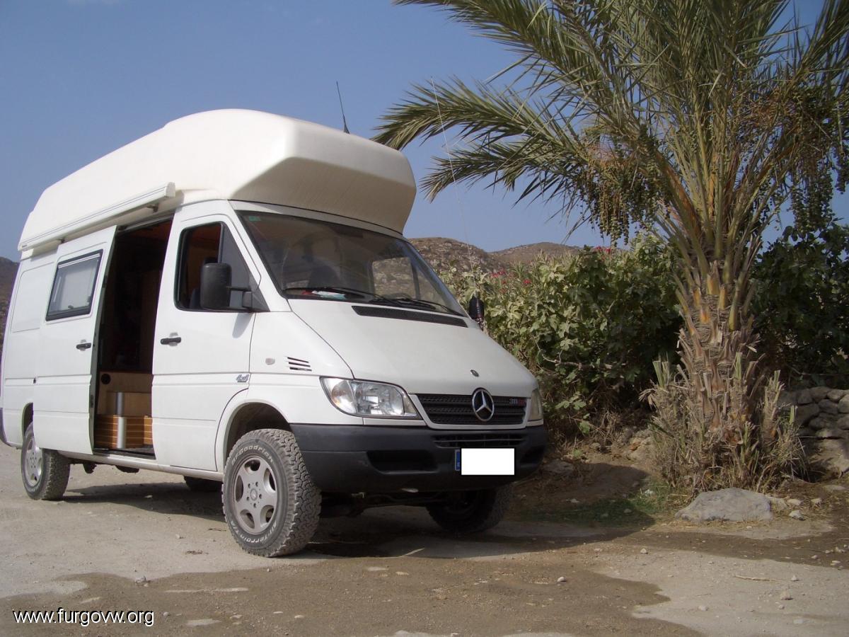

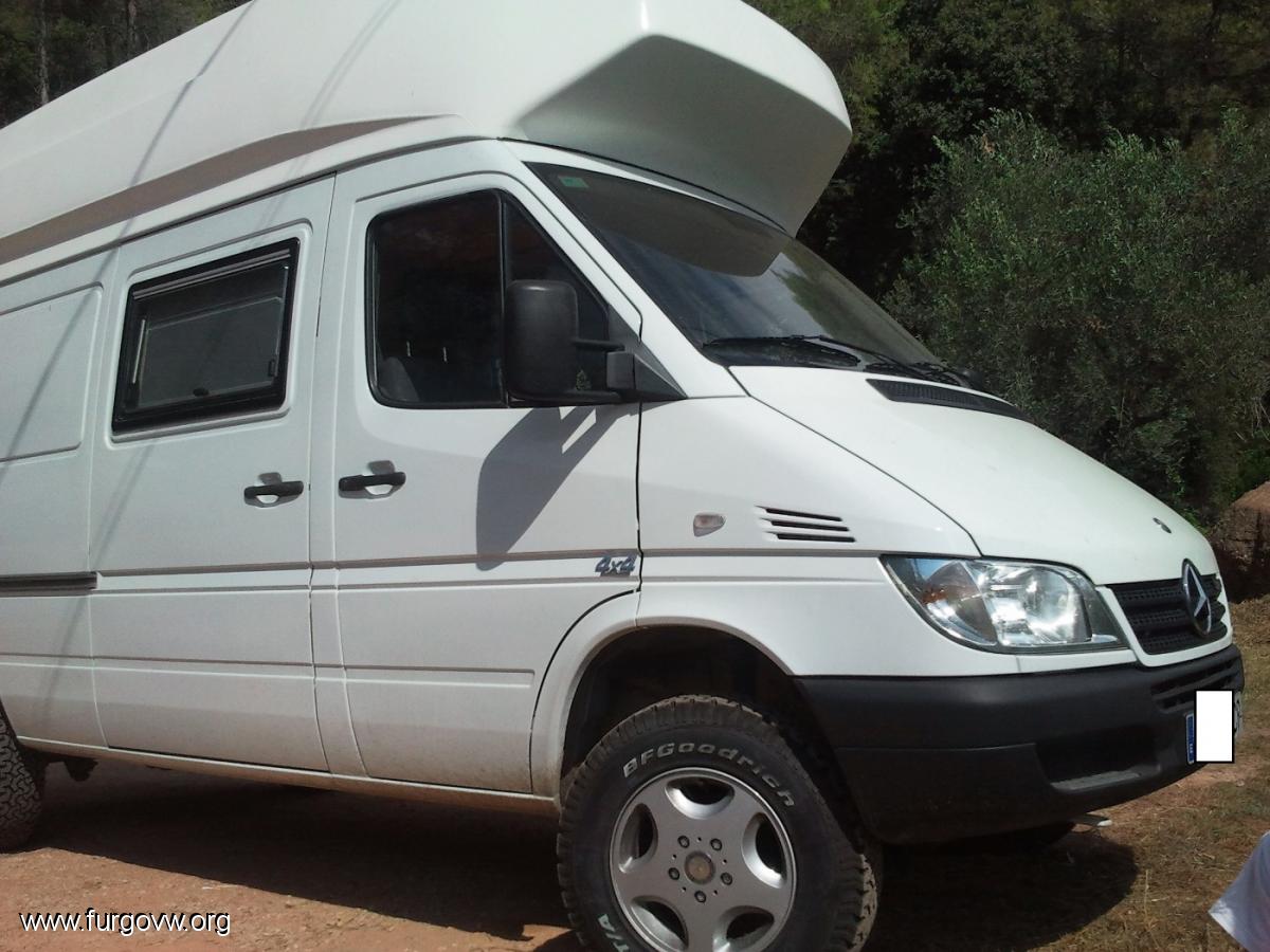

Oye que altura te coje con el techo de fibra??  y no es demasiado vano para cuando te metas en zonas un poco complicadas??

La furgo segun ficha tecnica mide 3,08, la verdad es que hay que ir con cuidado donde te metes, quizas son 60 cm mas que una syncro con techo rigido
