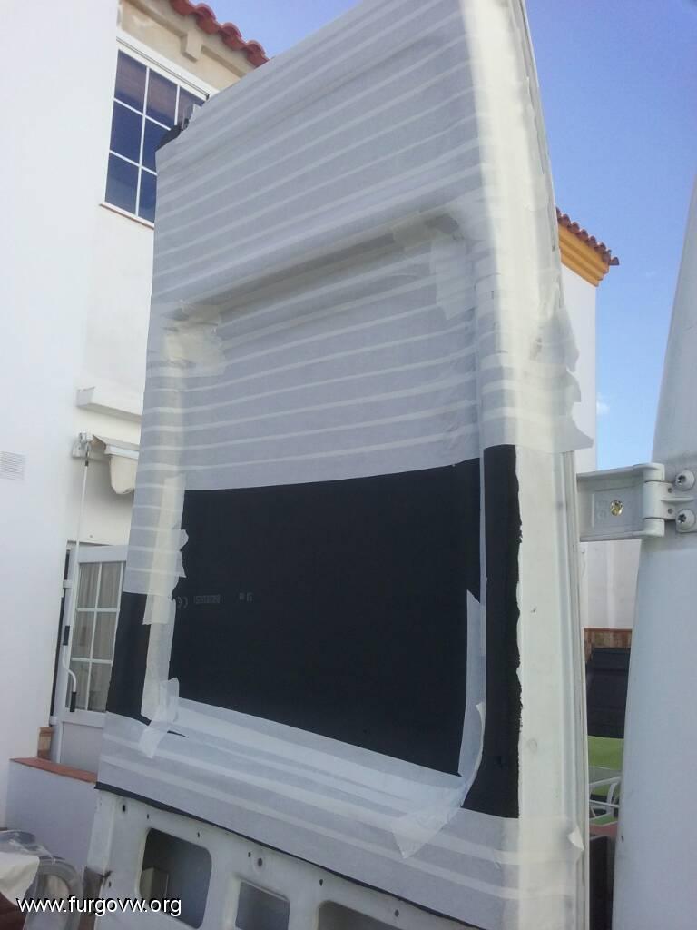

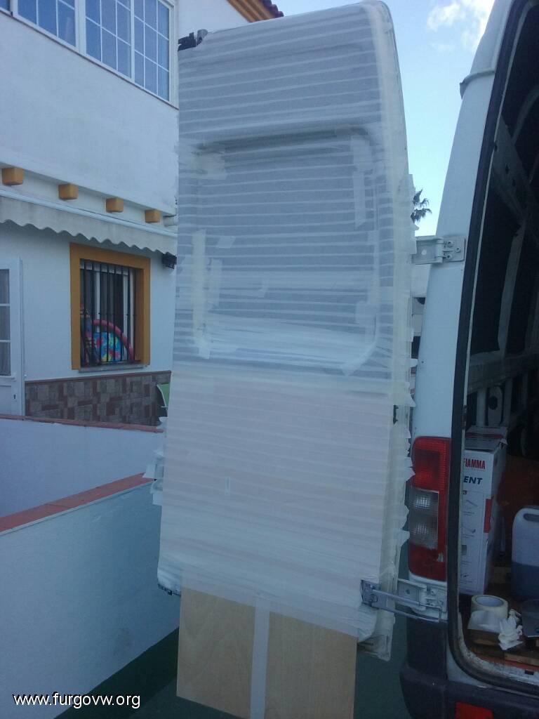

PUERTA TRASERA DE POLIESTER.
Bueno pues hoy no tenia ganas de darle la segunda mano de kaiflex y de tirar coarrugados asi que me he liao la manta a la cabeza y he hecho una panel de poliester para una puerta trasera.
Lo he hecho siguiendo las indicaciones des forero Irrintxi y su tecnica de la cinta de carrocero.
Os voy pasando unas fotos que es lo que os gusta.

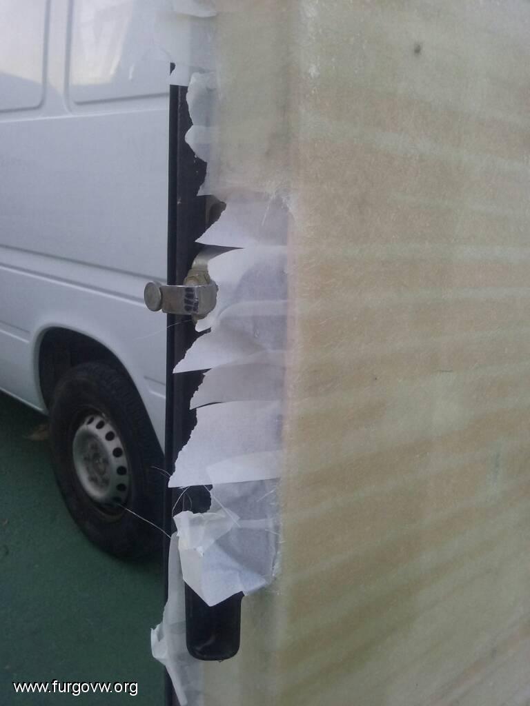

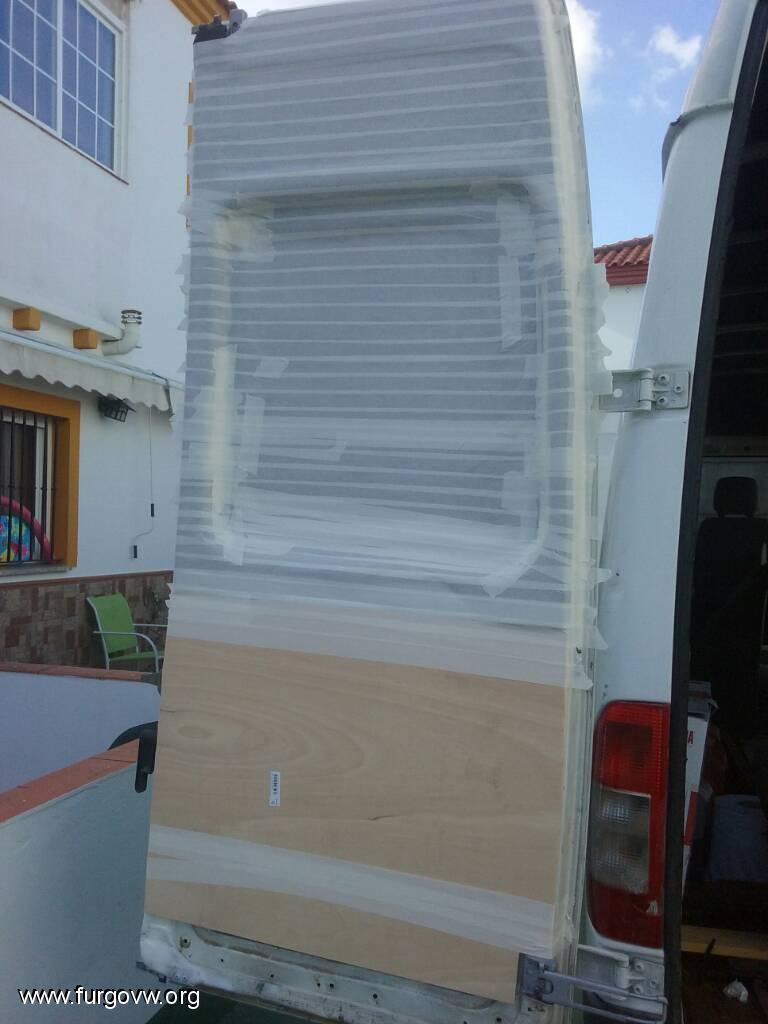

PRIMERO ENCINTAMOS A SACO TODO CON CINTA DE CARROCERO
Le he añadido un panel abajo que luego quitare para darle una forma recta y plana, majomenos.

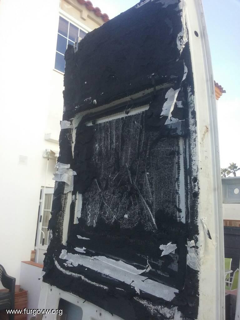

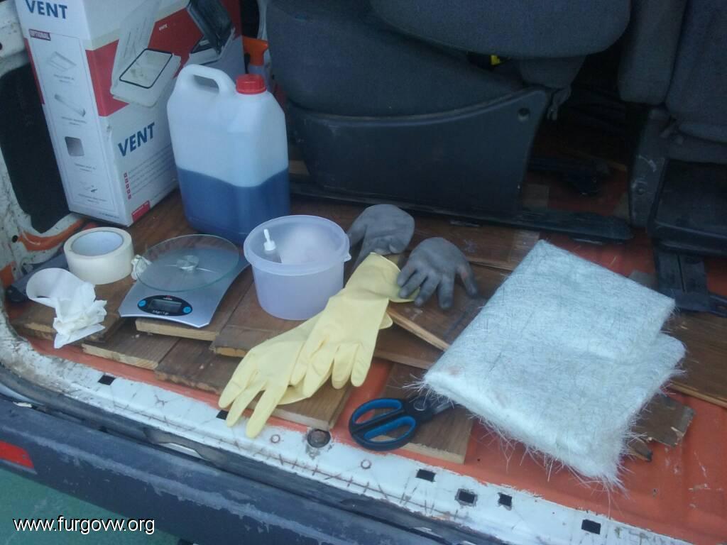

Una vez todo encintado preparamos materiales.
He utilizado 2 kilos del liquido ese que no me acuerdo como se llama y su catalizador y unos dos metros de tela de fibra de esa (como veis no lo he hecho nunca, no se ni como se llama)
Una brocha, una mascarilla, unos guantes y poco mas. Los materiales me salieron unos 22 euros en una tienda de nautica.

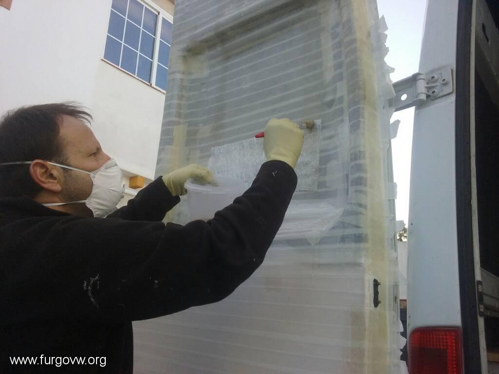

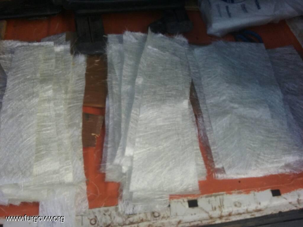

Cortamos la fibra en tiras para los laterales y curvas y dejamos trozos mas grandes para zonas planas. Al menos asi lo he echo yo.

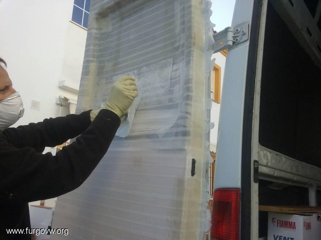

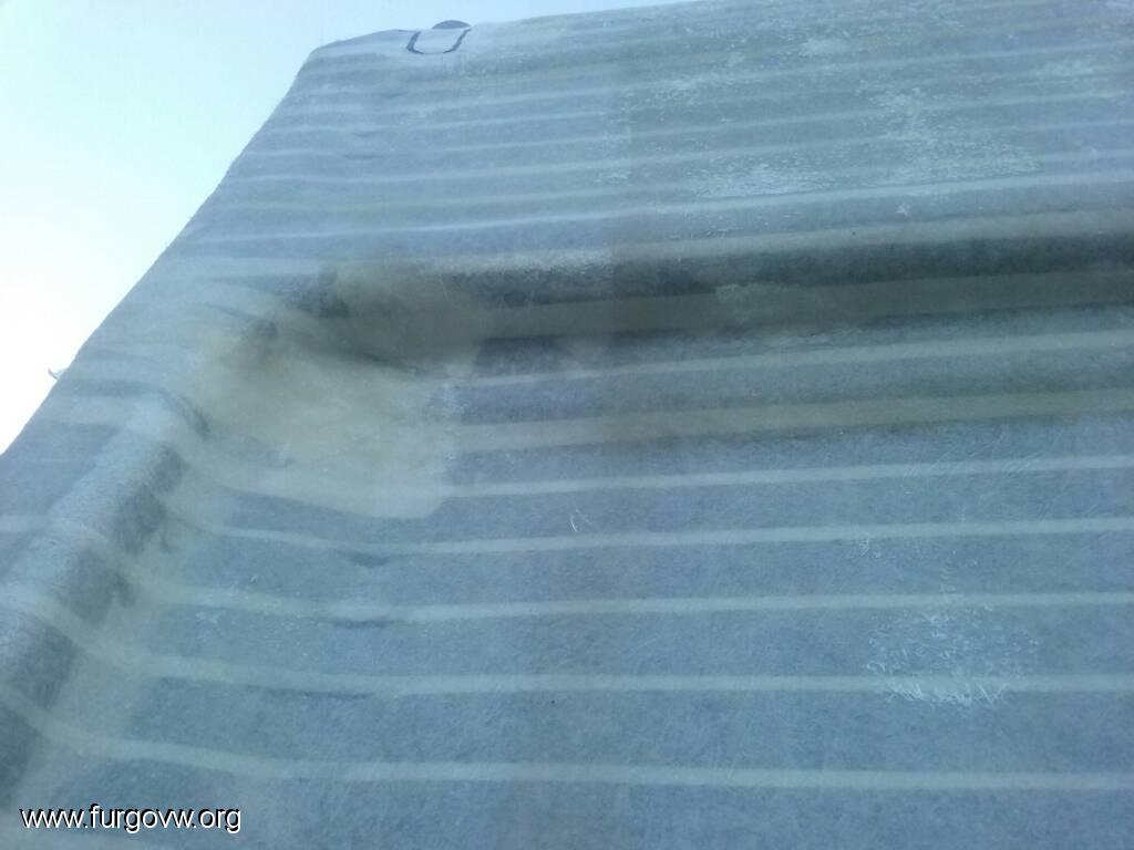

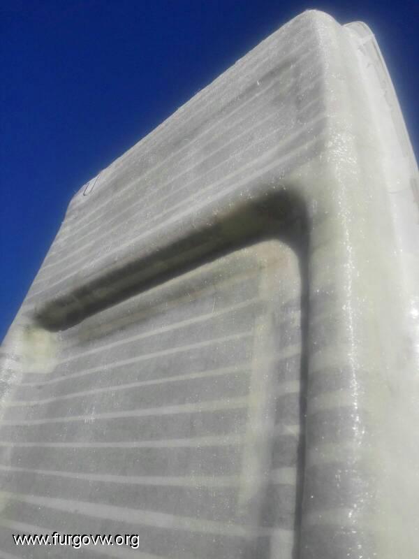

Y ahora vamos al lio. Vamos aplicando la resina de poliester (he mirao en google como se llamaba) con la brocha a la cinta de carrocero, la vamos cubriendo con poliester y aplicamos mas resina.

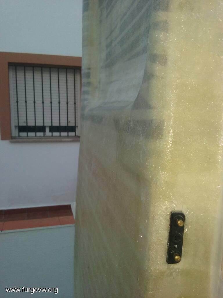

Asi queda una vez cubierto todo.
Por desgracia me ha cogido el toro con la noche. Asi que esperare a mañana que endurezca bien todo para vez si soy capaz de despegarlo y sacar esa pieza. Aunque presiento que costará, pero la sacaré.

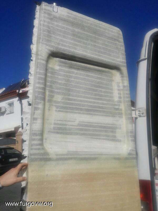

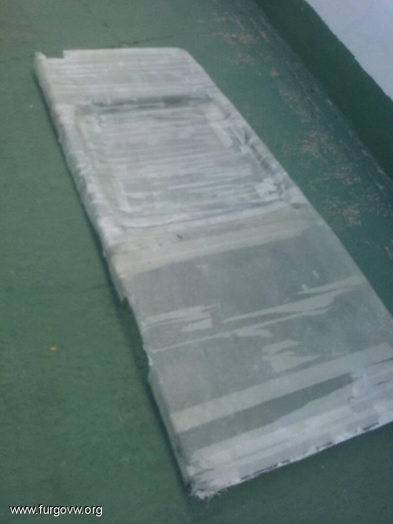

alexpower

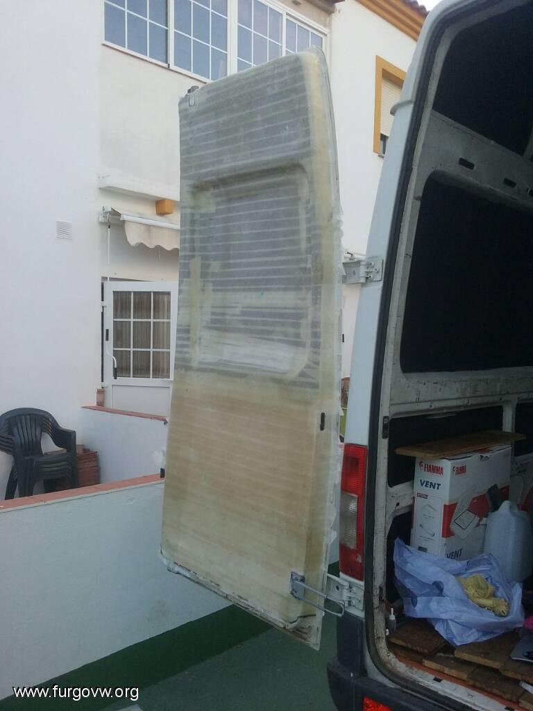

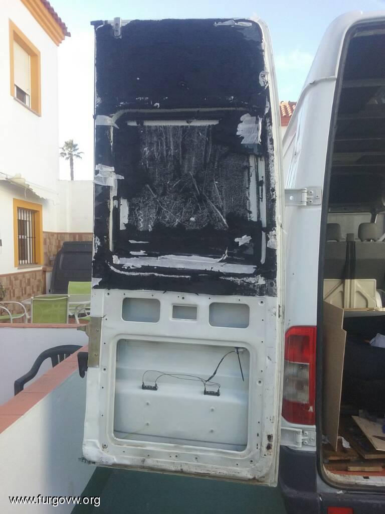

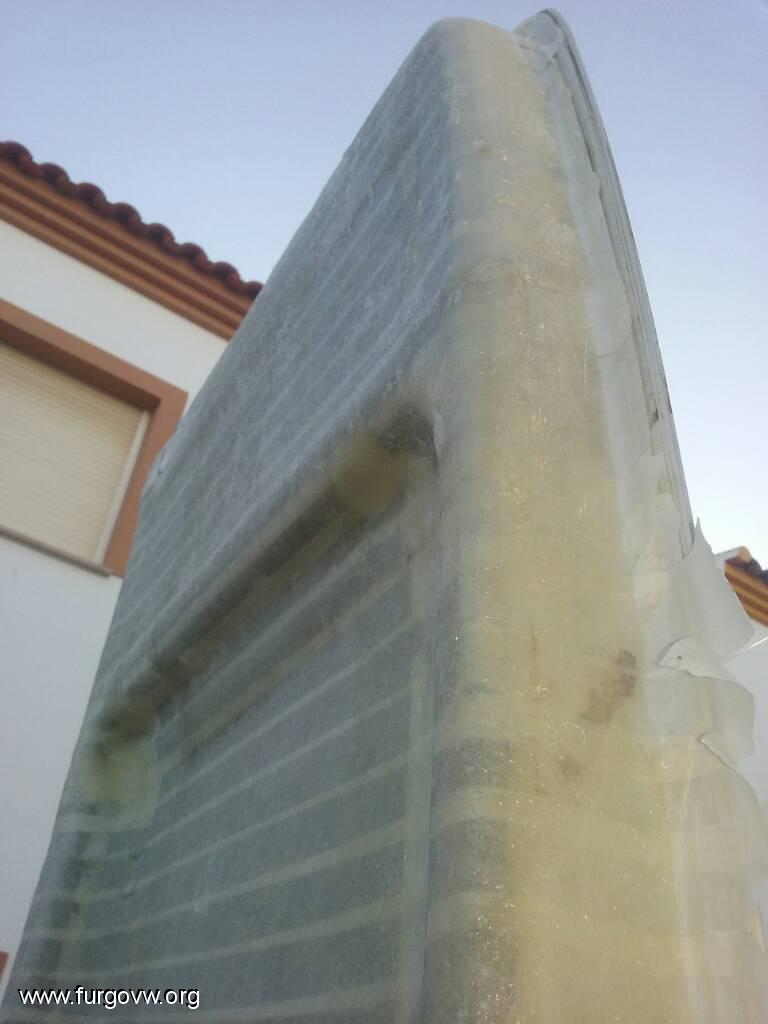

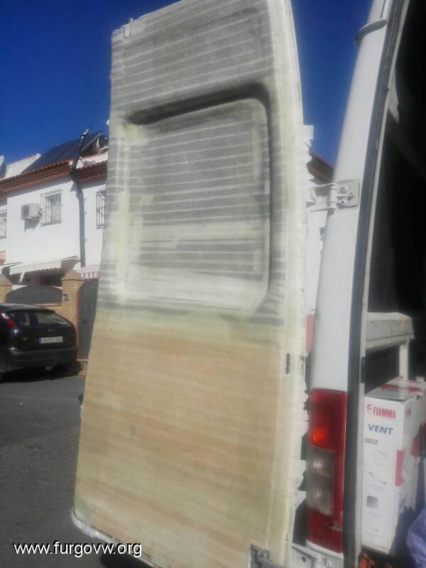

Bueno pues esto esta seco y duro. Vamos a desmoldar a ver si sale.
Que sea lo que dios quiera...
Enviado desde mi SM-T715 mediante Tapatalk

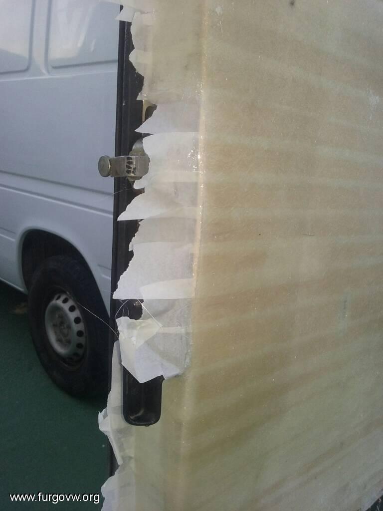

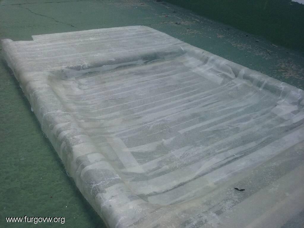

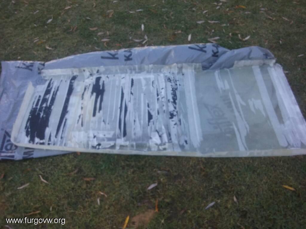

alexpower

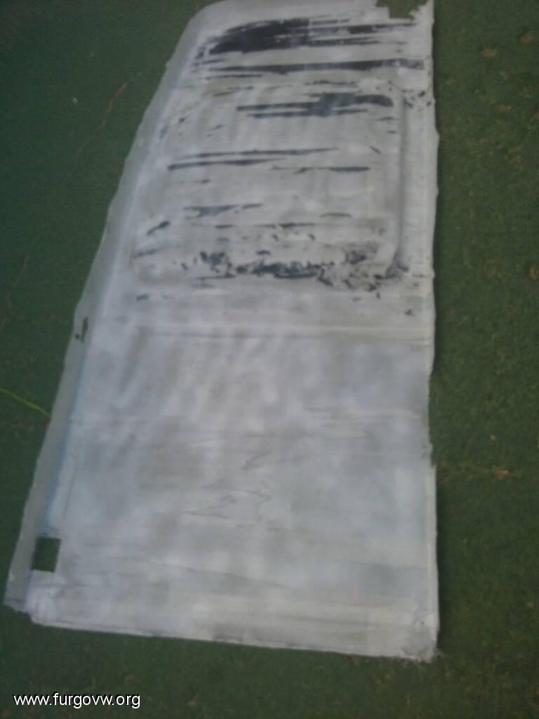

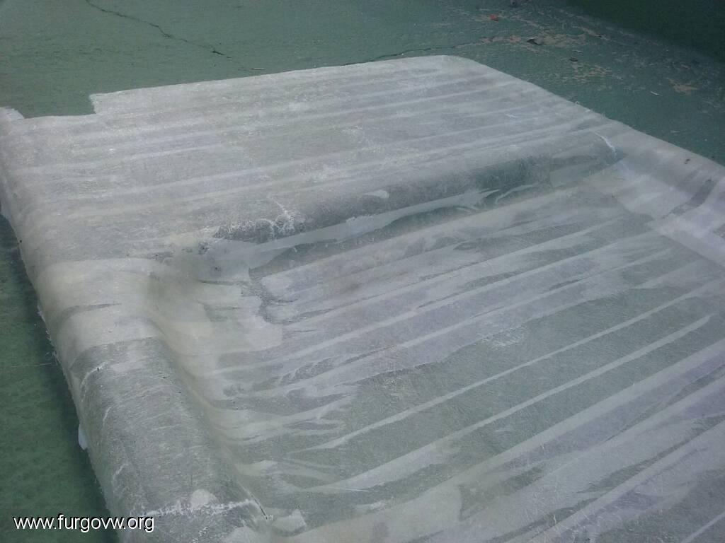

BUENO PUES SALIR, SALIR, SALE. Me ha costado un buen rato. Sobre todo por la parte dende habia kaiflex porque se queda hecho una pieza entre el kaiflex, la cinta de carrocero y la resina. He terminado antes arrancanco el kaiflex con la ayuda de una placa de matricula.
Pero bueno, ha salido que es lo importante. Para la otra puerta le pondre un panel donde va el kaiflex para que no pegue tanto.
En algun punto se ha estallado un poco de tanto tirar. Nada grave.
Le he dado con un poco de spray blanco por detras porque estaba muy pegajoso de la cinta de carrocero
Aunque hay q darle alguna capa mas y masilla. Creo que metece la pena perder el tiempo en esto.

bikerman
Ese que seria el negativo o el positivo?.
Ahora rellenas de masilla por dentro o por fuera para el molde final?. Cuantas preguntas  eh .sombrero .panico .palmas
No dejes de poner como lo terminas me interesa bastante.  .palmas .ereselmejor

Cita de: bikerman en Enero 22, 2017, 20:20:57 pm
Ese ya lo pongo como positivo directamente. Le dare un poco mas de fibra en un par de puntos que esta mas devil para reforzarlo y luego masilla y lija por el lado exterior.
el lado interior ya no se toca porque encaja a la perfeccion con la puerta. Que por cierto ya le he vuelto a poner el Kaiflex.
