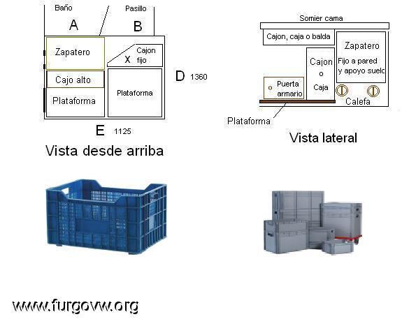

Hola de nuevo, os dejo dibujo de lo que más o menos con vuestra ayuda he pensado, luego queda ver si lo hago con madera 100% o bien hago un mix madera/cajas plastico., mas que nada por el peso.
Os dejo dos tipos de caja que supongo ya conoceis, una es la de tipo fruta pero grandes y otra la caja norma euro, la verdad es que la mejor para mi es la norma euro, pero la otra tambien se podria usar y al final es el mismo resultado, todo es buscar las medidas que cuajen con lo que estoy buscando, como una medida comun es 60cm me viene bien cualquiera.
Que opinais? teneis alguna idea mejor que compartir?

k pequeña te ha salido la foto.........
yo uso cajas de esas k llamas morma euro....  las e "maltratado" durante los últimos 10 años y están perfectas todavía......
yo si le estas dando tantas vueltas lo k haría seria una bandeja y despues con el uso ya verías lo k mas te conviene..... es lo k he hecho yo..........

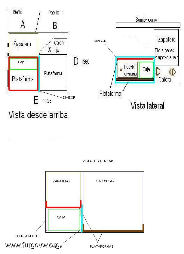

He modificado el cajón fijo de tamaño y te lo he cambiado por una caja, también puedes poner mas cajas delante de la puerta de el mueble y las quitas si quieres acceder al interior, y la plataforma de la izquierda la he bajado hasta la altura de la puerta así aprovechas mas el extraible, también te puse el divisor que soportaría las correderas.
Creo que esto es lo que te quise transmitir en un principio pero con el dibujito. ;D
A ver que te parece.

Cita de: ESERO.TF en Julio 27, 2012, 17:18:12 pm
Es otra opción con la balda de arriba, dejaria la parte derecha mas amplia!!!
con relacion al divisor se me ocurre poner perfiles rectangulares finos de alumniio y hacer una estructura (forma de cubo) solo los cantos sin paredes, preferiría no encontrarme obstáculos si tengo q meter algo grande, me explico??

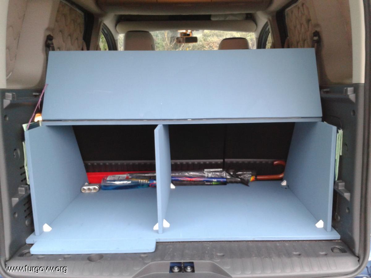

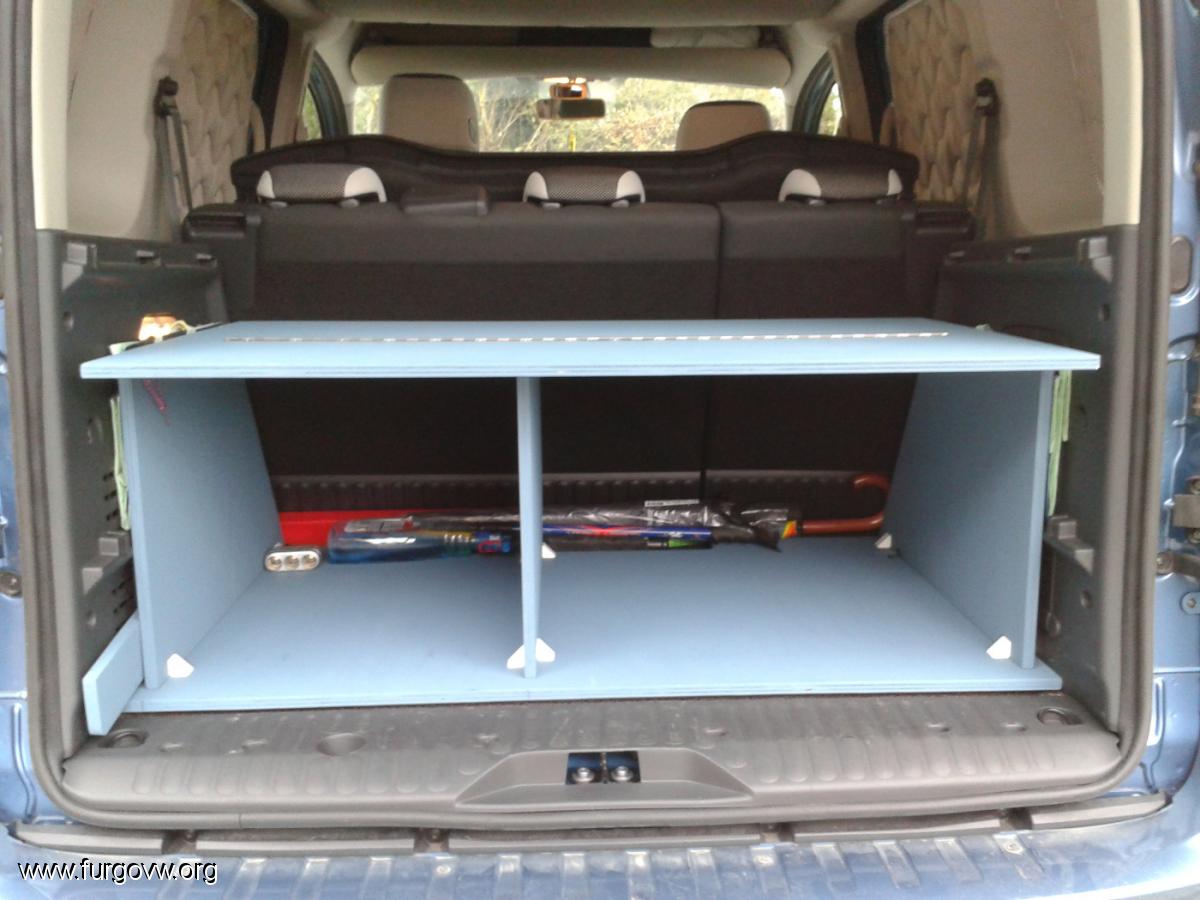

De momento no hay extraíble, no lo tengo claro dónde ni como... es lo que me ha dado tiempo a hacer estos días
Cerrado...
El hueco de la izquierda mide 45 cm (interior). El de la derecha unos 63 cm (interior)
Abierto...
Como se ve en la foto, apoya sobre la base 'interior' del maletero, he querido librar el embellecedor de plástico.
Se levanta para poder acceder más fácil y pq tengo una nevera de 40€ (la del LIDL) que no quiero que me 'condicione el resultado final', es más alta y no entraría en el hueco sino.
La pieza que se ve suelta la pongo para apoyar la nevera, queda encajada con el hueco que deja la tapa levantada (durante el viaje).
Se aceptan opiniones y sugerencias  8) 8)
He pensado en hacer una bandeja extraíble en el lado derecho...
ESERO
Pues es una buena forma de aprovechar el maletero, te esta quedando genial y adaptado a tus necesidades, lo del extraíble en la derecha ni me lo pensaba, en cuanto a las escuadrillas yo te aconsejaría ponerlas por fuera entre los costados y los guarnecidos plásticos, me da la impresión de que te quedan unos centímetros de piso del cajón, sino le puedes poner tornillos pasantes entre el fondo y el costado y las retiras, menos tropiezos encontraras, incluso para las correderas del extraíble, y otra cosa que hacia es un fondo a todo el cajón, entre este y el asiento, aunque sea de tablex de 5mm o contrachapado de 10 mm, te hará dos funciones, una es que no se te escurra la carga aunque vayas con el asiento abatido y otra y mas importante evitaras que se te descuadre el cajón y te balancee de lado a lado.
Que conste que es solo mi opinión e intento aportar alguna ayuda, ahora tienes mas base sobre la que trabajar, me imagino que si pones un extraíble con trasera y la nevera ya no necesitaras el fondo, pero entonces tendrás que poner unas escuadras mas largas para que no se descuadre.
