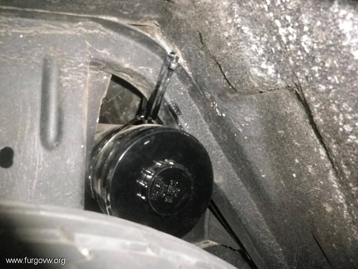

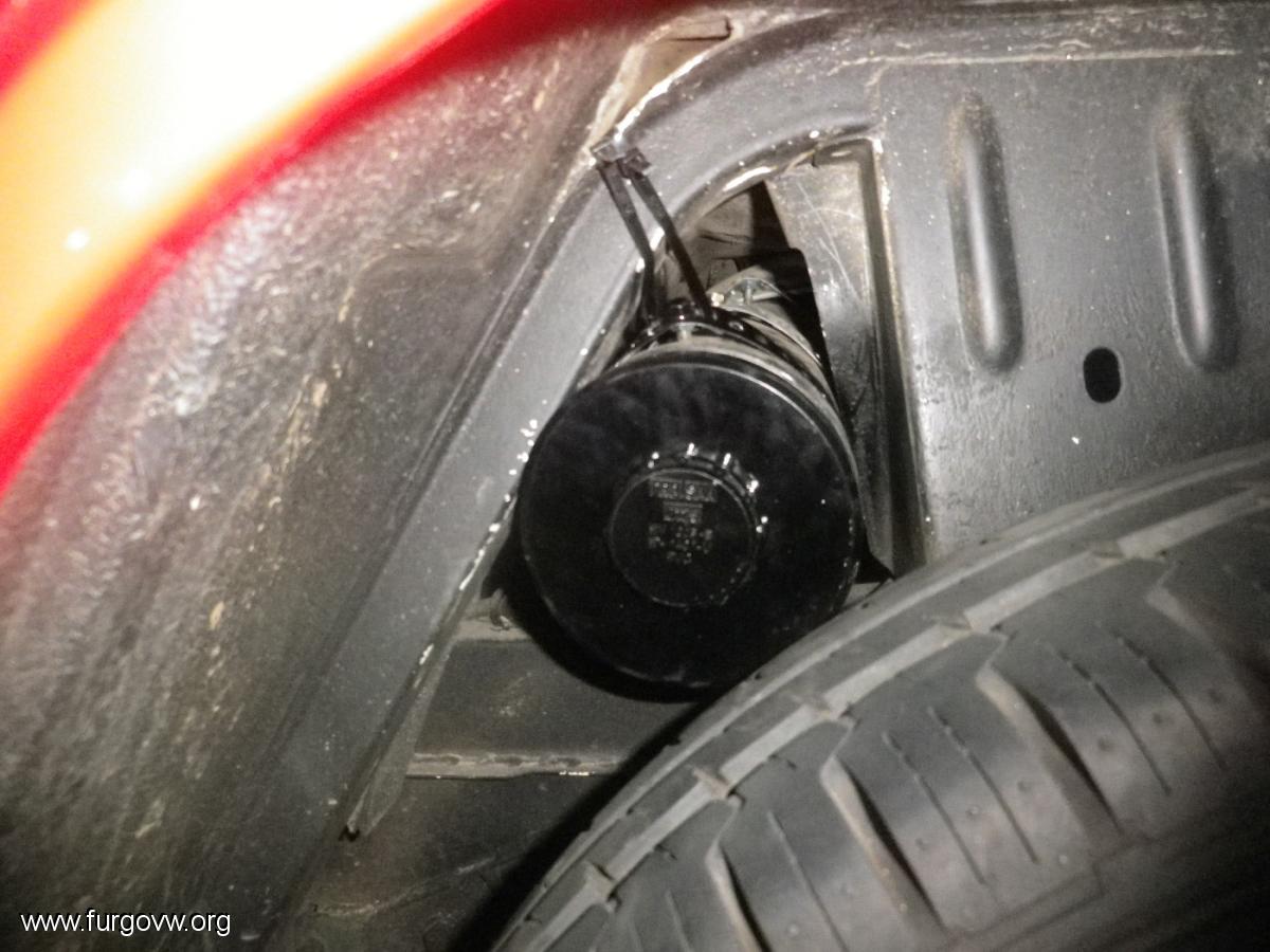

Un paréntesis, en este hilo, para mostrar la genialidad que nos mostraba Alcasa, con sus fotos. Tubo derecho para guardar gato original y llave, y le izquierdo para los triángulos. La verdad es que se gana más espacio debajo del banco traero. Los pinté de negro, a ver si pasan un poco más inadvertidos en la ITV. Gracias a ti, genio Alcasa  .ereselmejor
alcasa
Gracias JaKeOrt, me ha gustado, aunque las abrazaderas las veo poco duraderas, con el traqueteo y el canto vivo de la viga pudiera ser que con el tiempo se seccionaran, mejor si pusieras las más anchas.
