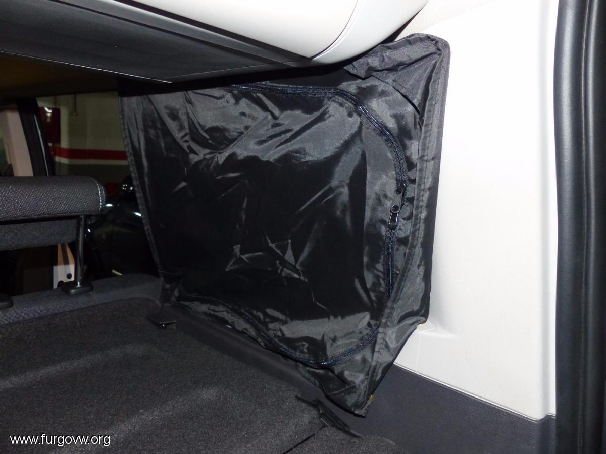

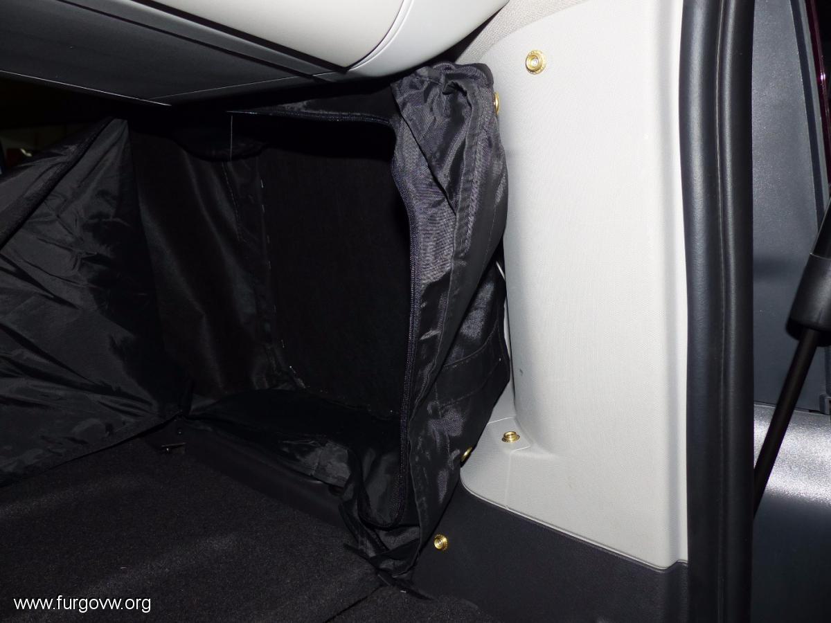

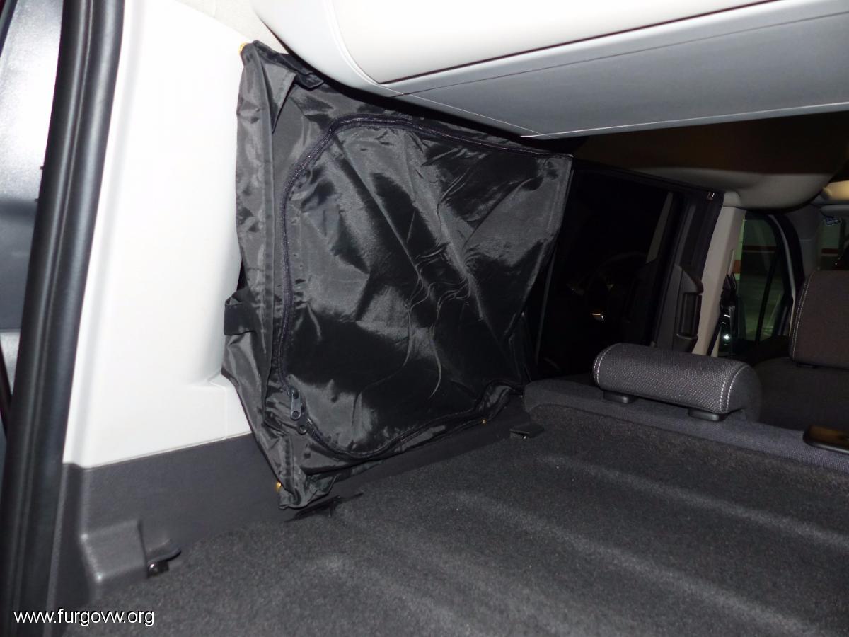

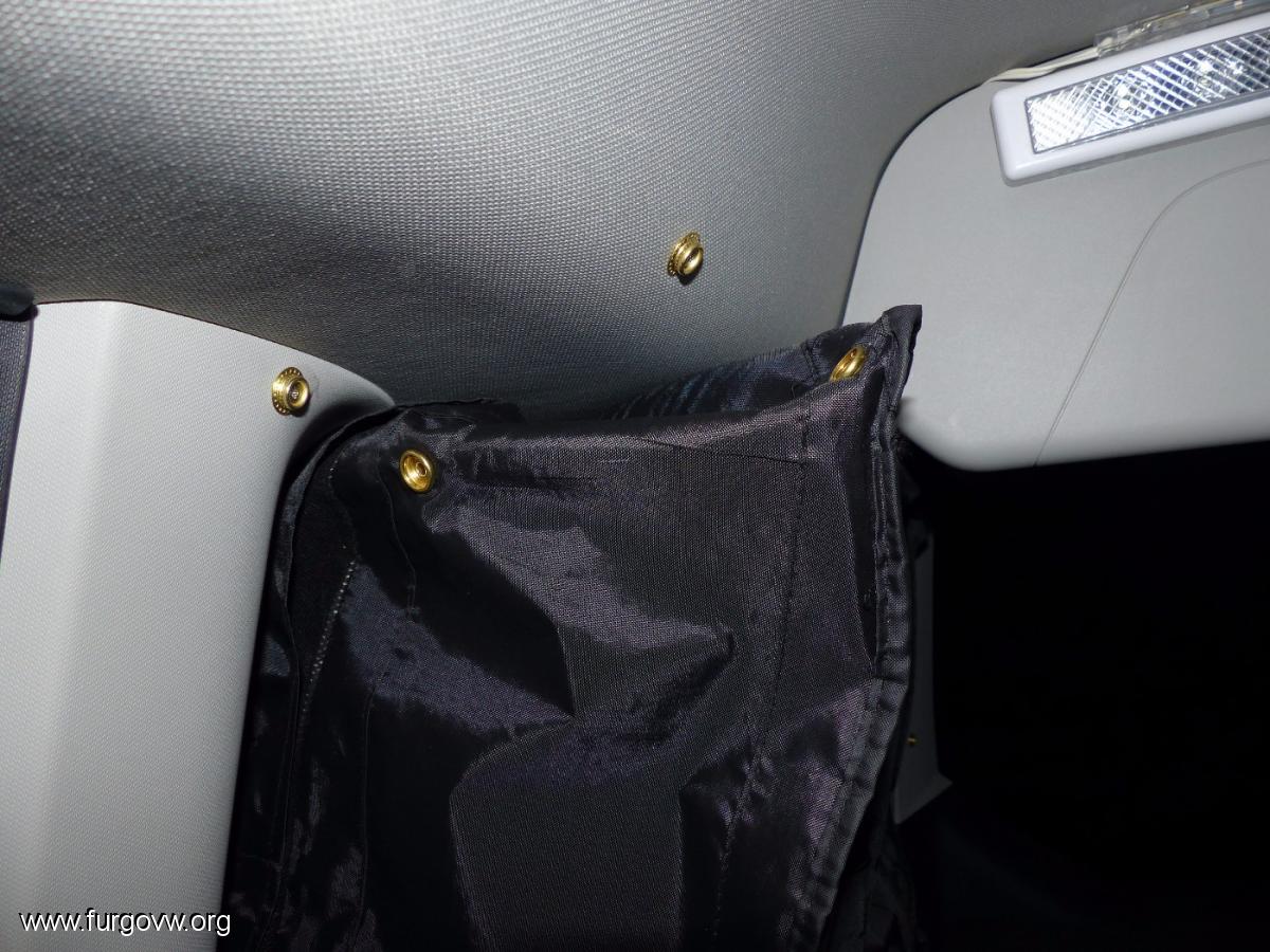

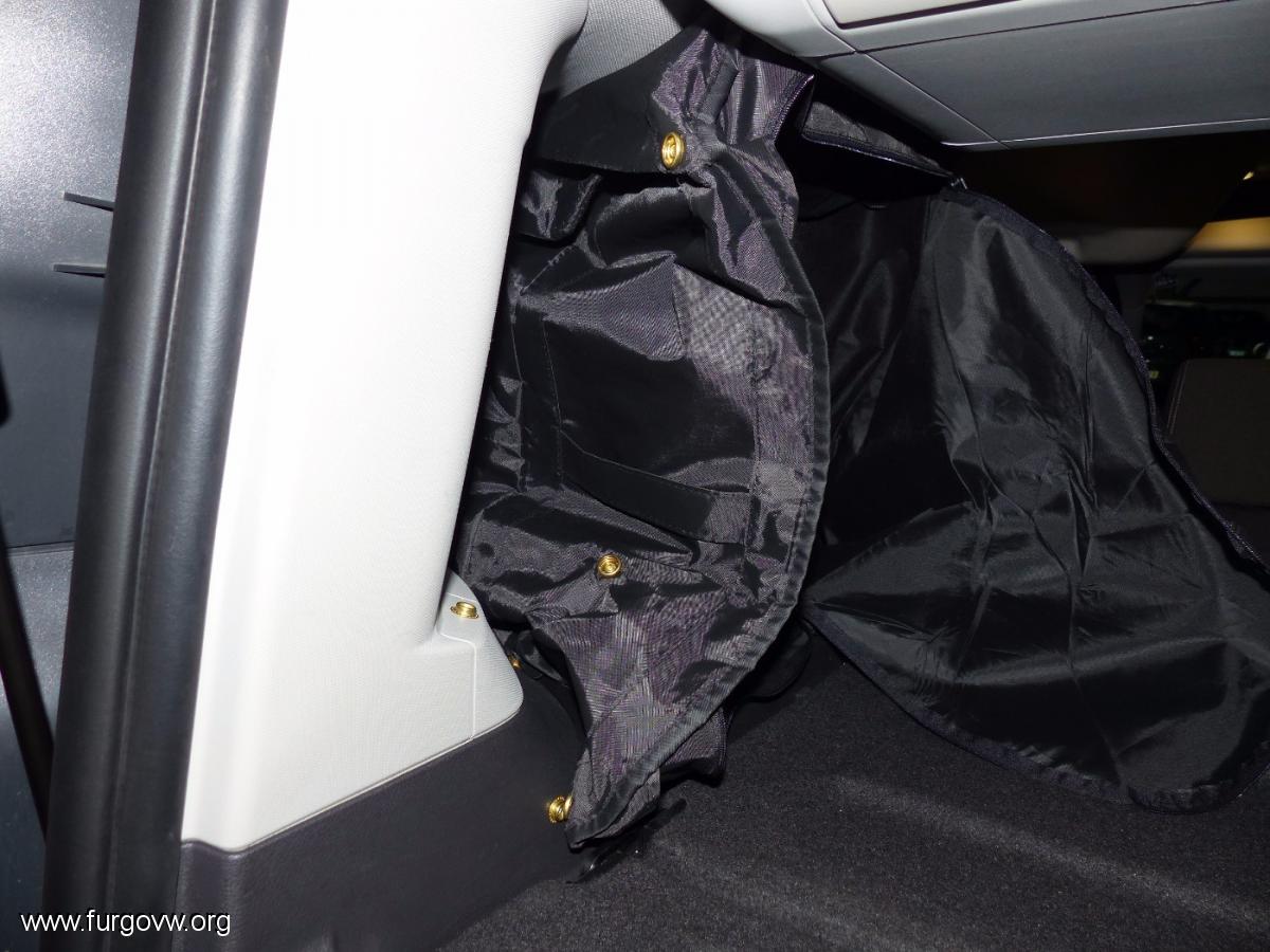

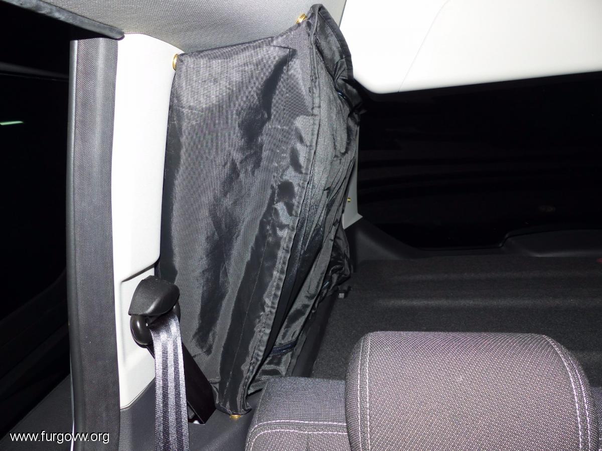

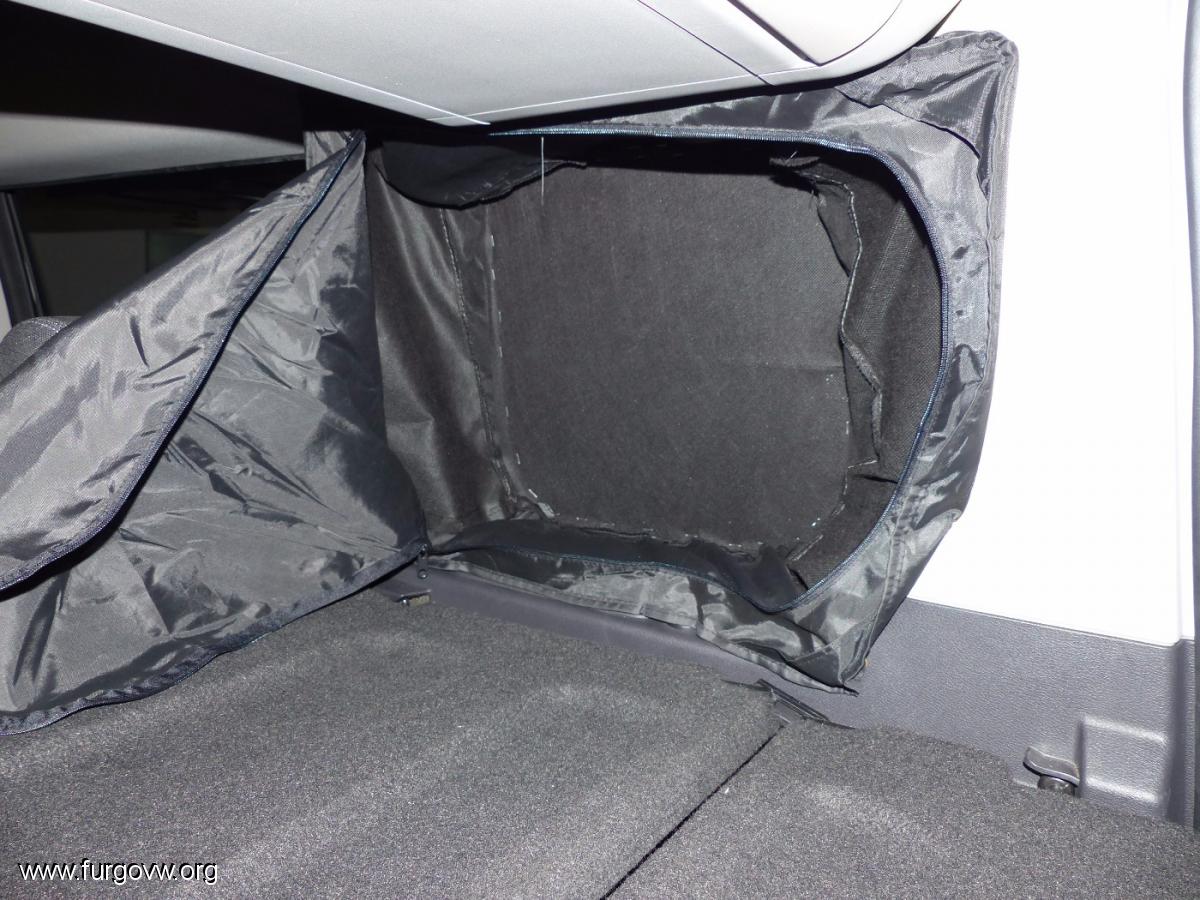

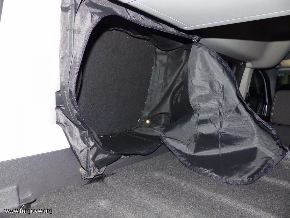

Buenas, voy a presentar mi versión de bolsilleros de Ikea "Skubb" para las ventanas traseras de mi ford tourneo connect 2014. La idea fue cogida de este hilo http://www.furgovw.org/index.php?topic=151226.30, y lo que he hecho ha sido "adaptar" dichas cajas a la forma de las ventanas de la furgo.
Para sujetar las bolsas he utilizado corchetes.

Hola:
- Los corchetes los he comprado en una mercería.
- Para colocar los bolsilleros, primero recortamos una plantilla de cartón duro un poco mas grande de la forma de la ventana. A esa pieza le pegamos unos corchetes (hembra) alrededor de la pieza y en el centro. Luego colocamos la plantilla en la ventana metiendo el sobrante de cartón por la chapa y el forrado, el cartón quedará "encajado" en la ventana sin necesidad de poner ventosas (ya lo probé y no quedaba bien). Siguiente paso, poner otro trozo igual de cartón por el interior del bolsillero (para tener mas "tensado" el bolsillero una vez puesto definitivamente, y poner unos corchetes (macho) en el mismo sitio taladrando con un pequeño tornillo la tela del bolsillero y el cartón (es la mejor manera de fijarlos, el pegamento se despega), haciendo coincidir los corchetes del bolsillero con los corchetes del carton de la ventana.
El resto es ir "tensando" el bolsillero e ir poniendo corchetes macho-hembra donde corresponda, siempre con un tornillito lo mas pequeño posible fijandolo al plastico embellecedor ó  en el forrado.
Es tremendamente laborioso ya que tienes que ir constantemente quitando y poniendo el bolsillero para colocar los corchetes, para que te coincidan bien, pero el resultado es bastante bueno y sobre todo muy practico, ya que ganas bastante espacio en un sitio que era "muerto".
- En los laterales de los bolsilleros no hace falta poner el carton duro, simplemente "tensando" vá bien.
Espero que haya resuelto tus dudas.
