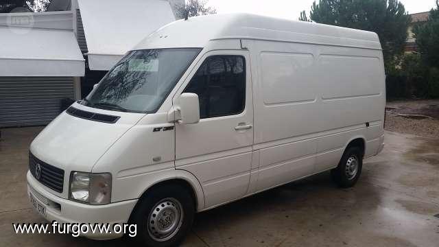

Hola amigos, el año pasado con tristeza tuve que decir adiós a Steisy Malibú
Este año regreso con una pedado de bicha, de hecho su nombre es "La Bisha"
Es la versión 2.8TDI 158cv

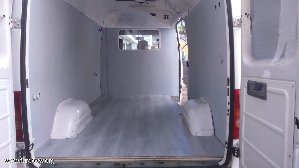

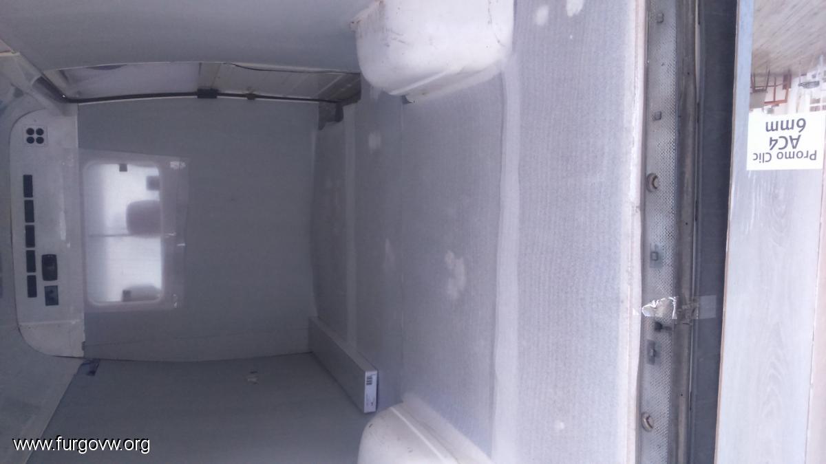

Era una ambulancia, y la he cogido con el interior con el aislamiento hecho en blanco, y llena de boquetes por todos sitios de los mil chismes que una ambulancia necesita colocar por todos sitios. En el techo interior tiene una plataforma llena de halógenos y fluorescentes.
Así que ahora toca pegarse un curro preparándola para camperizarla y homologarla como vivienda.
Os dejo unas fotitos de La Bisha:

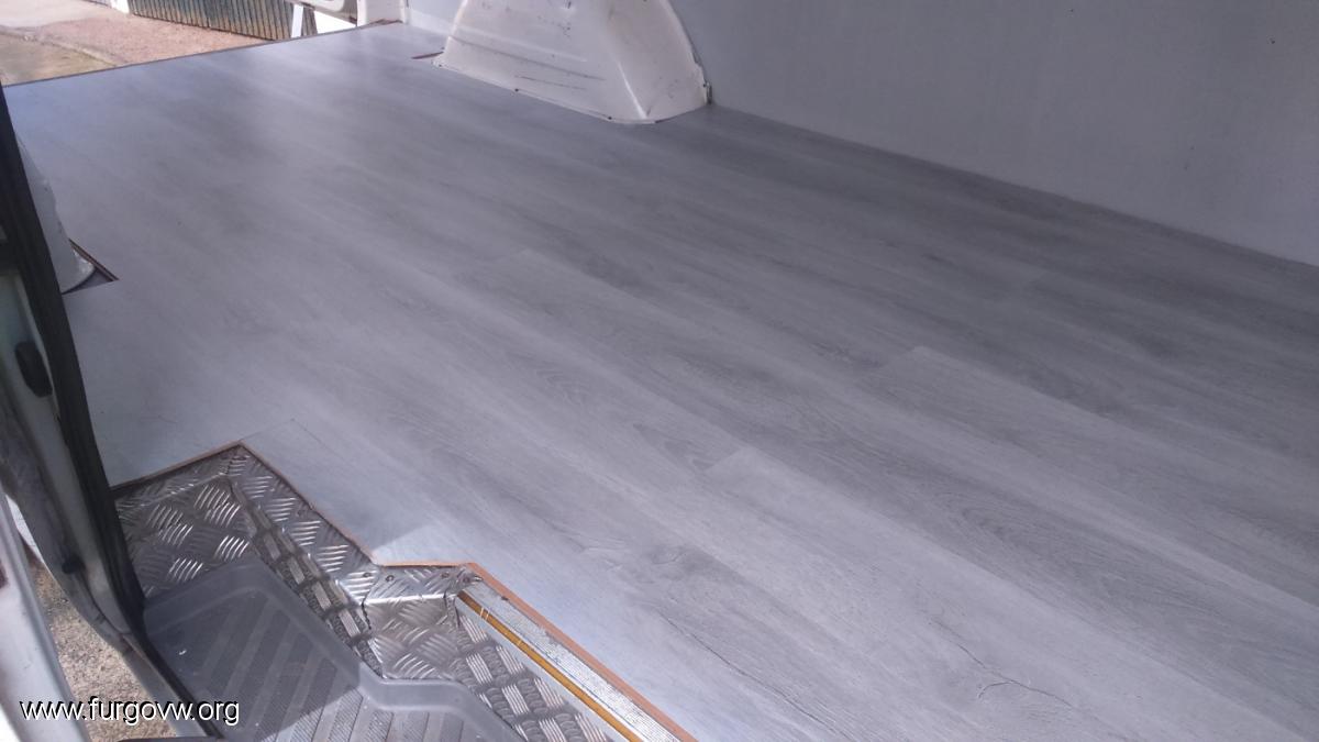

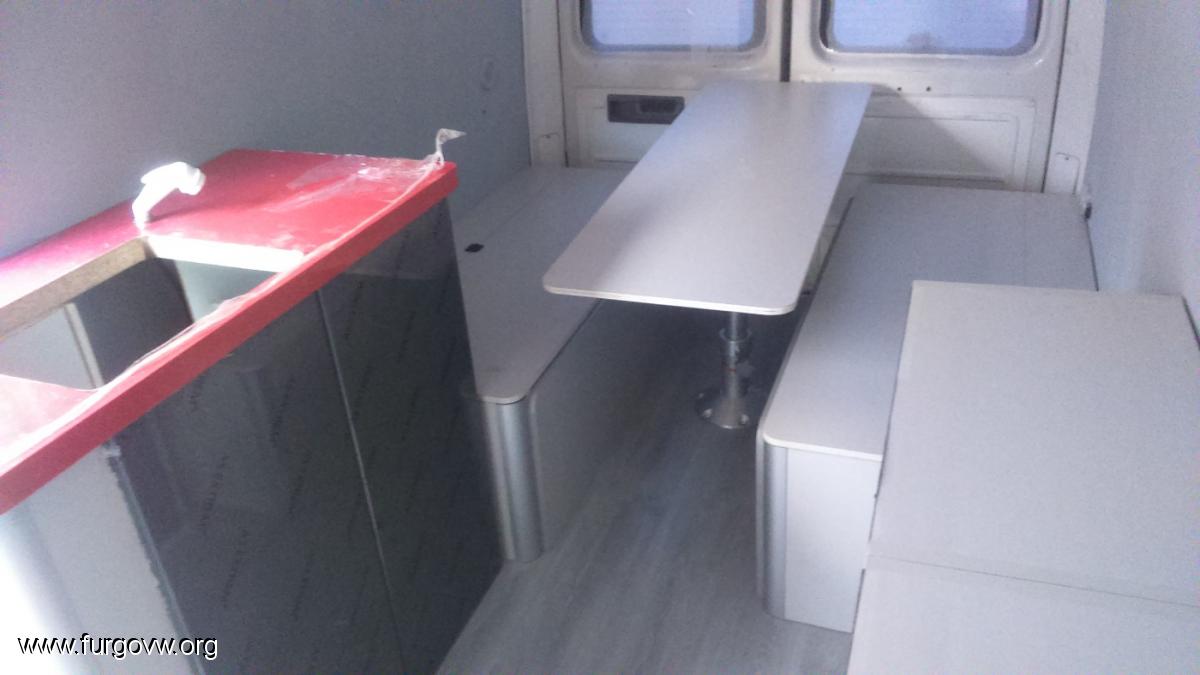

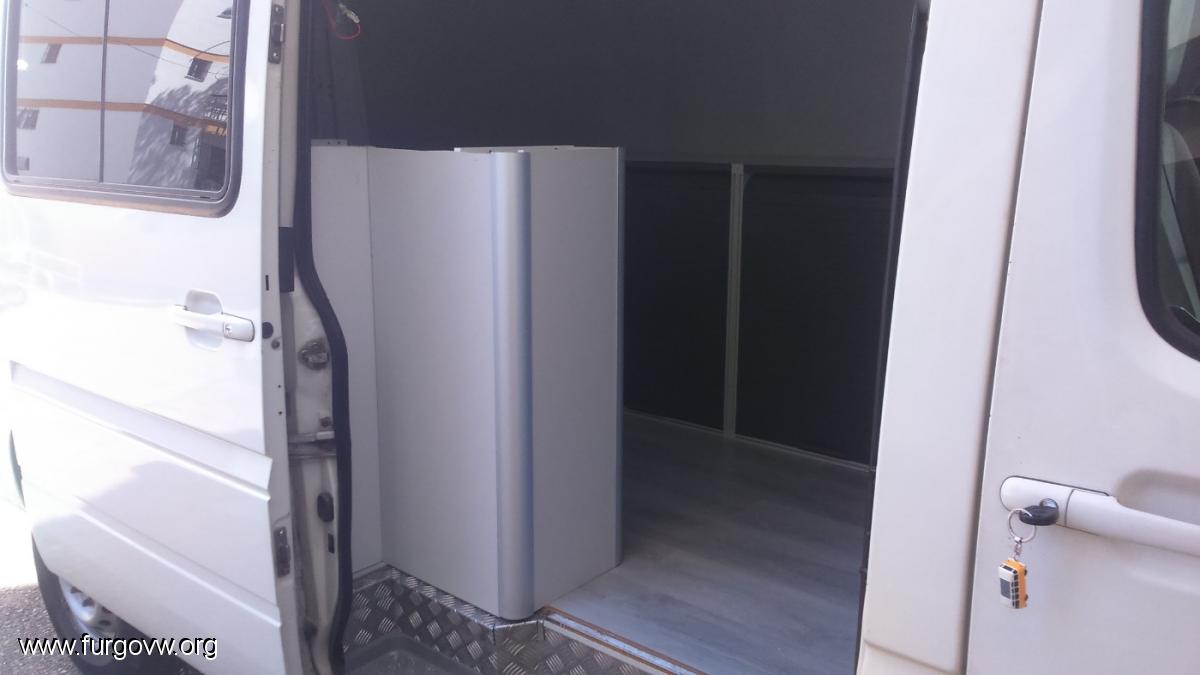

Hola, estoy en plenao proceso de camperizacion.  Tras pedir presupuestos, finalmente me he lanzado a hacerlo yo mismo. Os comparto fotos de lo que he hecho por ahora...
Ráfagas Mil!

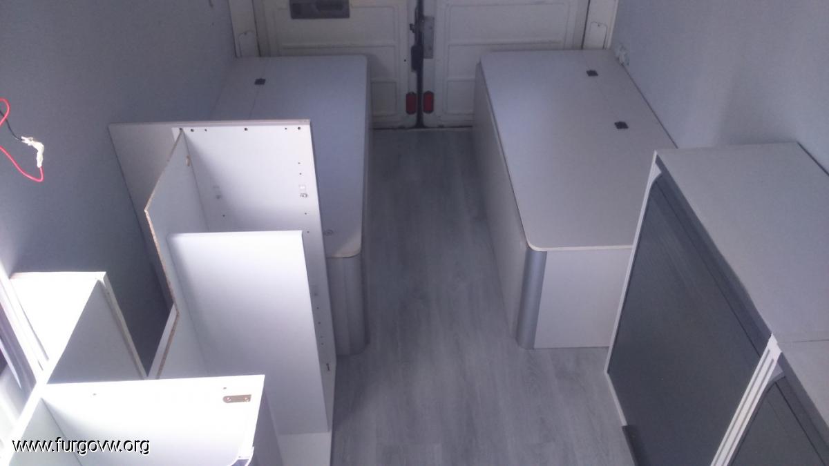

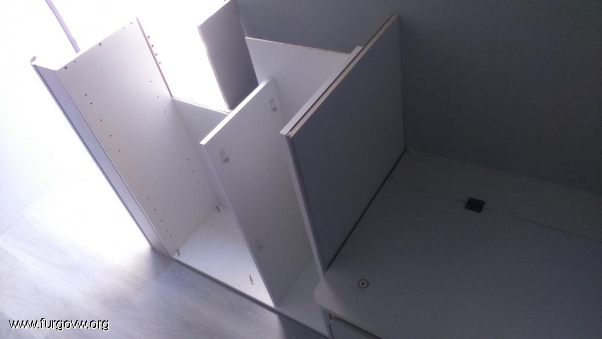

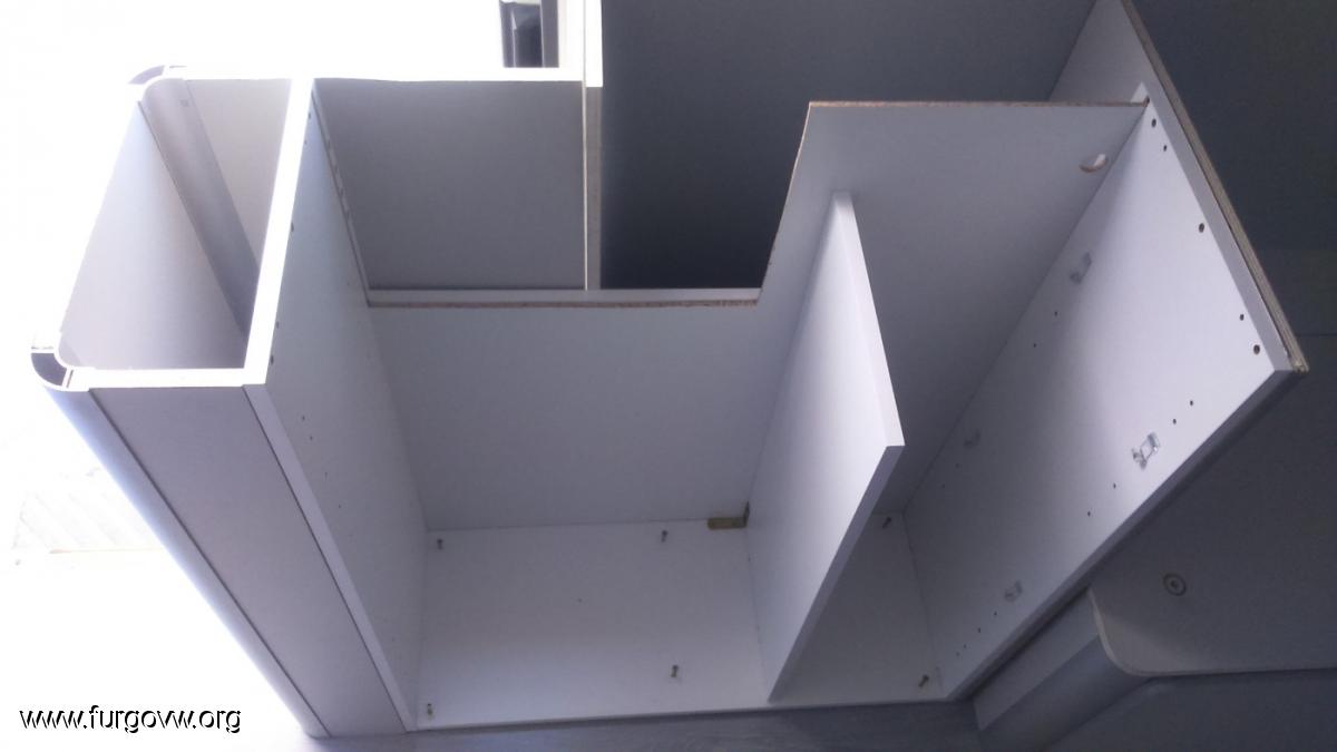

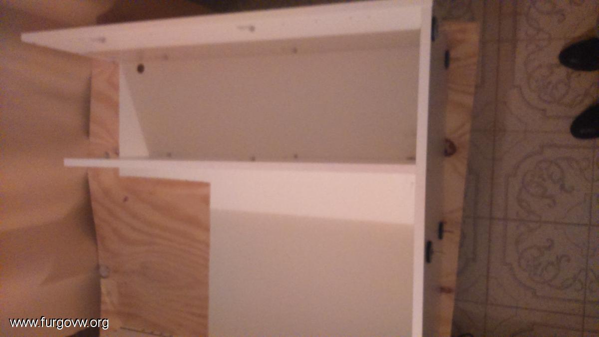

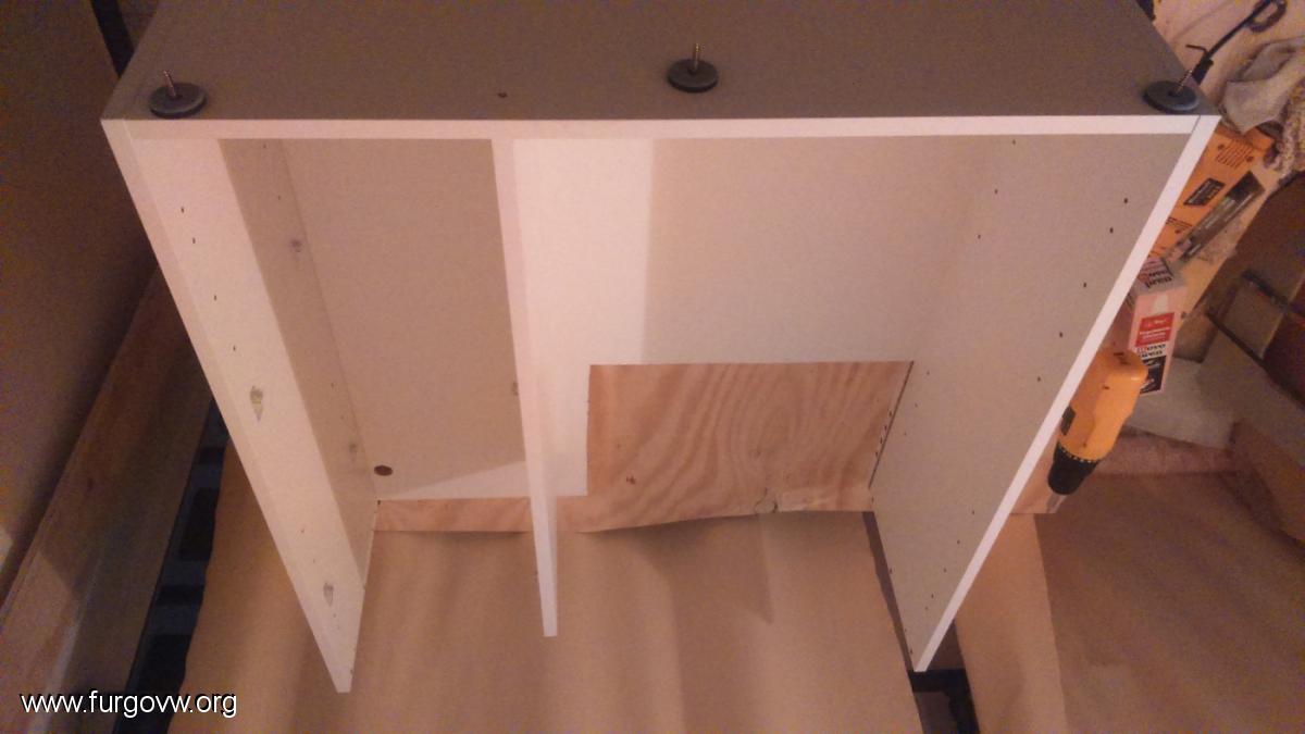

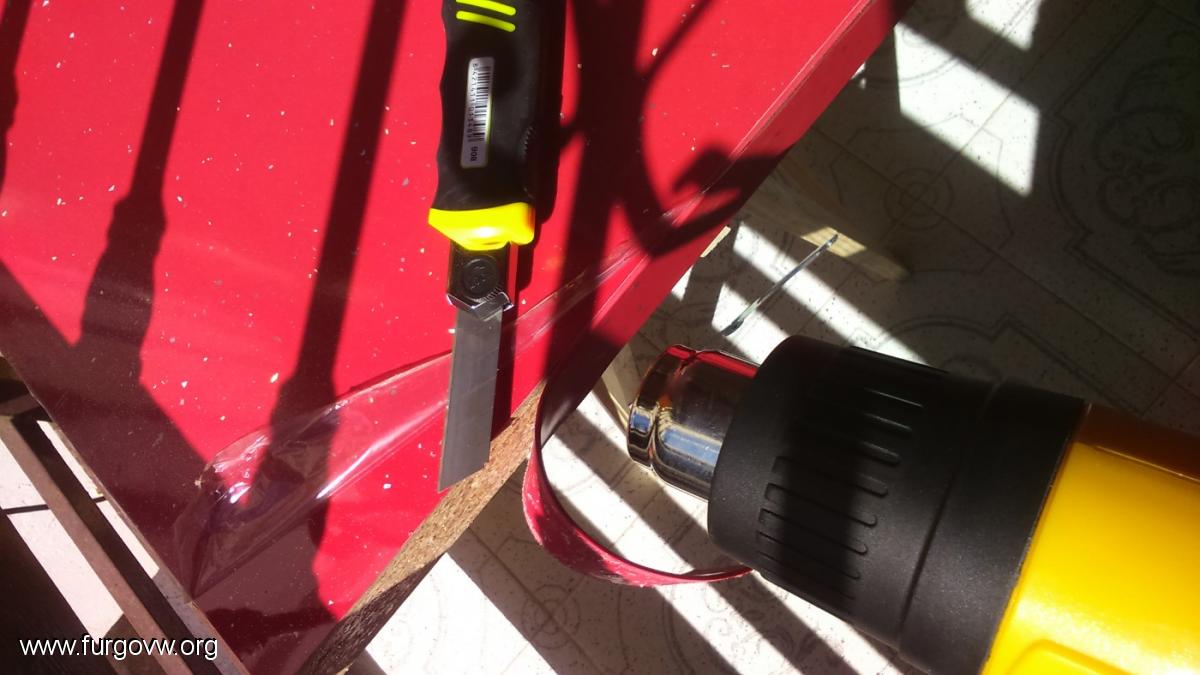

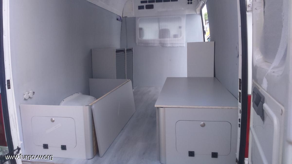

Continúo poniendo fotillos del proceso...

Gracias, aún queda la instalación del fregadero empotrado con tapa de cristal, un mueble alto sobre los cajones rojos, otra encimera sobre los muebles de puertas correderas y las colchonetas sobre los baúles-sillones.
Os pido consejo para el tema mesa. Esta pata telescópica que he puesto no me gusta nada, cuesta mucho trabajo subirla.
Pero sobre todo es que la mesa es demasiado grande y casi no se puede pasar al banco entre la mesa y el mueble fregadero. Cómo podría solucionar esto? He pensado quizá poner la pata más atrás, y a la mesa hacerle un corte por la mitad con una bisagra para plegarla hacia arriba-atrás. Pero creo que cuando la despliegue quedarán las bisagras encima de la mesa y puede ser un inconveniente. ¿algunas ideas? gracias

Cita de: playaluz en Marzo 27, 2016, 22:01:48 pm
Buen curro. Yo voy mucho más lento...  :-[
Pero también tengo el mismo problema que tú con la mesa. Peor incluso porque es una mesa bastante mayor.
Después de varias pruebas me he decidido a hacer lo siguiente:
1.- Cortaré un trozo por la parte de atrás que dejaré como un banco (hará una U el "salón"). De esa forma, la mesa será mas corta. En caso de necesidad, ese suplemento, lo podré poner como extensión, llegado el caso.
2.- Vi un pié de mesa a un amigo en la AC y me enamoré: elevación neumática, giro y desplazamiento lateral. Es algo parecido a este: https://www.reimo.com/es/57108-einsaeulenhubtisch_335_710mm_unt_hoehe_335mm/. Con eso me permitirá desplazar la mesa hacia un lado u otro para pasar bien hacia atrás o acceder sin problema a los arcones inferiores o los armarios del techo.
Por si te sirve la idea.
Con tu permiso, te sigo. Buenas ideas.
