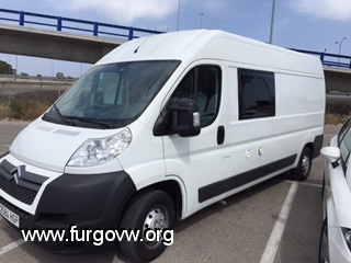

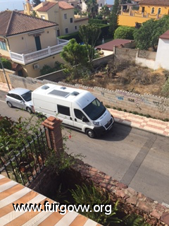

Aquí aparcada en casa, vista de placa y claraboyas, nada nuevo

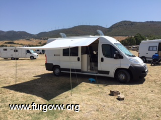

Con el toldo puesto. Lo he puesto solo una vez (con 40 nudos de viento...) y al terminar llega un amigo con su toldo "de pago" y he quedado alucinado de lo rápido que se despliega. Vamos a plantear hacer la inversión... aunque lo que me tira para atrás (más aún que el dinero, que puestos a lo que nos hemos gastado, tampoco es mucho más) es que se ve mucho que es autocaravana y pretendo intentar pasar algo más desapercibido

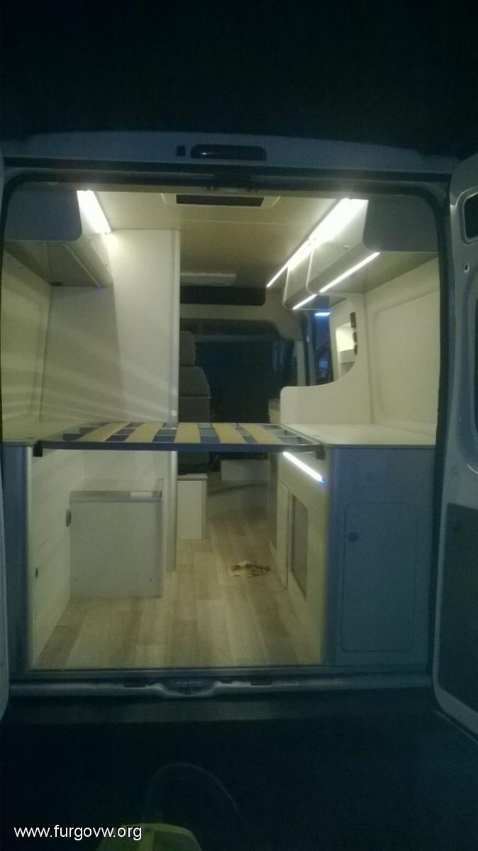

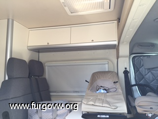

Esto es visto desde el asiendo de conductor, foto rápida. Se ve la banqueta de asientos trasera, encimera, etc. El paleado de las puertas traseras aún no está puesto, nos la llevamos de urgencia, jeje y la zona de control de niveles, etc.

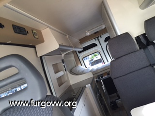

Aquí la hamaca del enano y algo de desorden. Nuestra primera salida en furgo ha sido.. no caótica porque llevábamos un bicho equipao pero necesitamos aprender a organizarnos

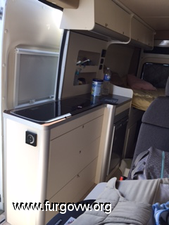

Aquí foto de la cocina

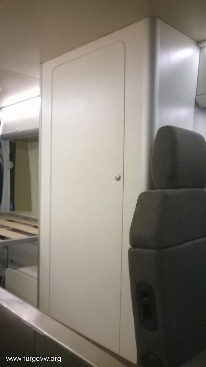

Puerta Baño
desde atrás. Todo es espacio de carga, no hay ni depósito de agua, ni bomba ni nada  .palmas

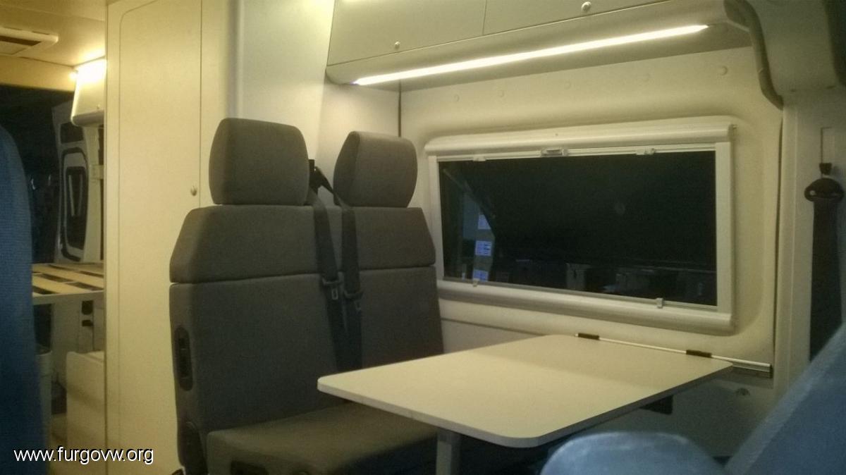

Salón

El conjunto asiento y respaldo se puede desplazar hacia delante, con lo que te permite reclinar el respaldo al dejar espacio libre hasta la pared del baño. Cuando pueda hago fotos del proceso. La verdad es que es bastante más cómodo que el vsr

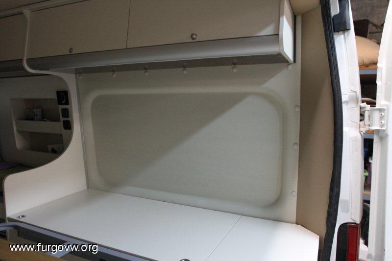

La forma del panelado permite ganar unos cm extra, como ves en la foto, el relieve -además de estético- permite una longitud de cama mayor sin condicionar el aislamiento. Lleva 20mm de kayflex.
Se podría poner más, he visto quien le pone además de kayflex, placas de poliestireno extrusionado. Es una opción, pero creo que con 20mm de kayflex se consigue un equilibrio entre aislamiento y poca pérdida de espacio.
Disculpad la calidad de la foto, está hecha en condiciones de poca luz y no se ajustó bien la cámara. Este finde espero sacar fotos buenas. Saludos
