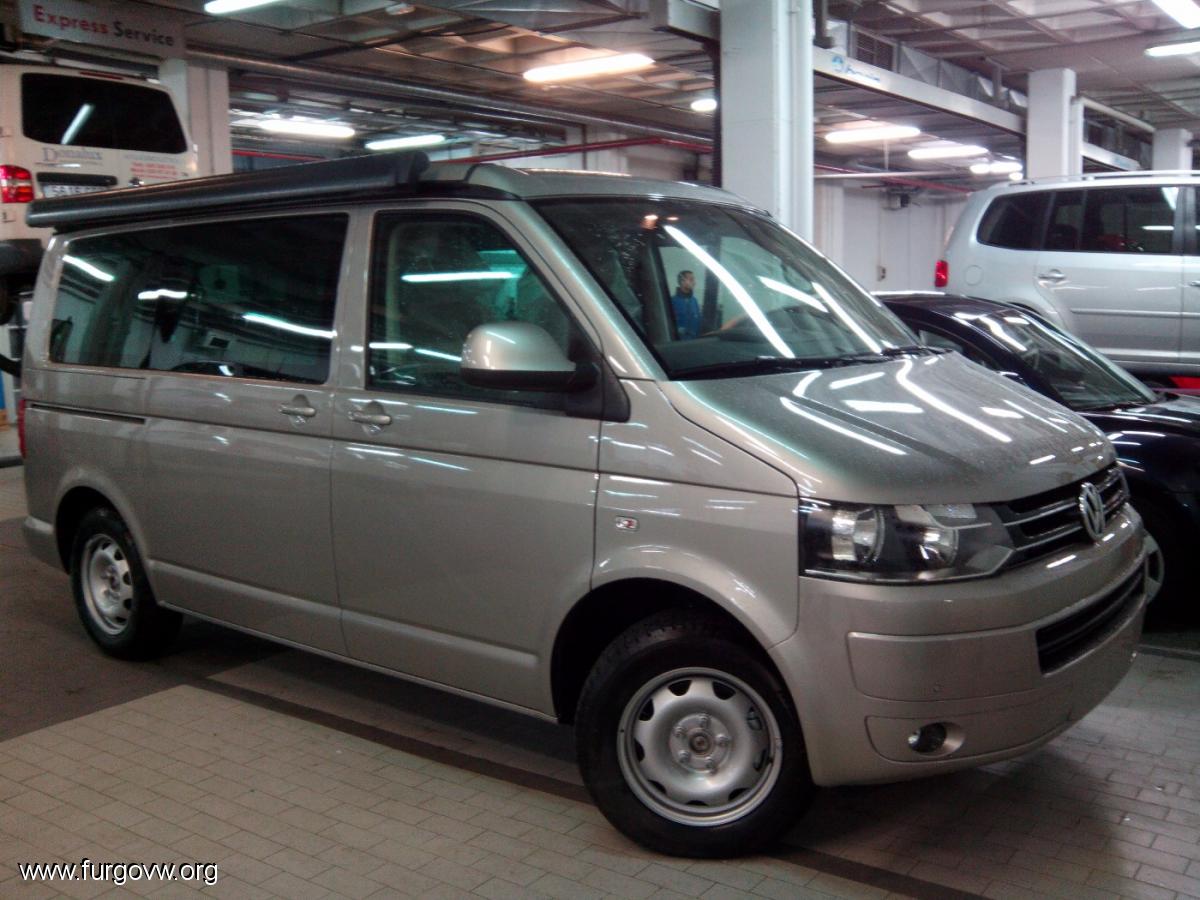

Por fin os presento a nuestro "coche camión-techo", como la llama mi hijo. Es una California Comfortline Edition 140cv. Siento no haberlo hecho antes, pero es que soy un poco perruzo con el tema de las fotos y de encender el ordenador.

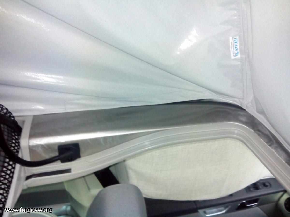

De momento, sólo le hemos puesto el aislante térmico de techo Thais. Ah! y la recién comprada pegatina (ya tenía unas ganas).
Veamos si soy capaz de poneros algunas fotillos:

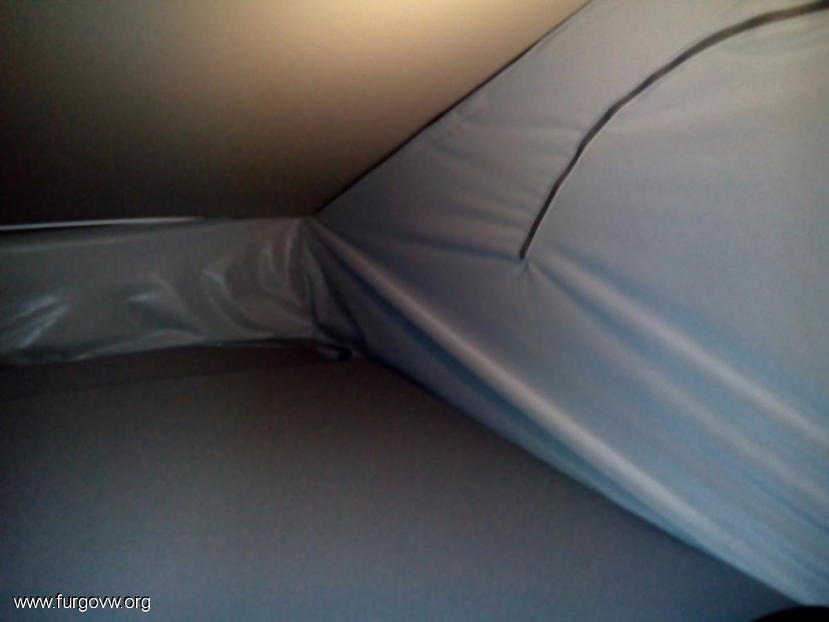

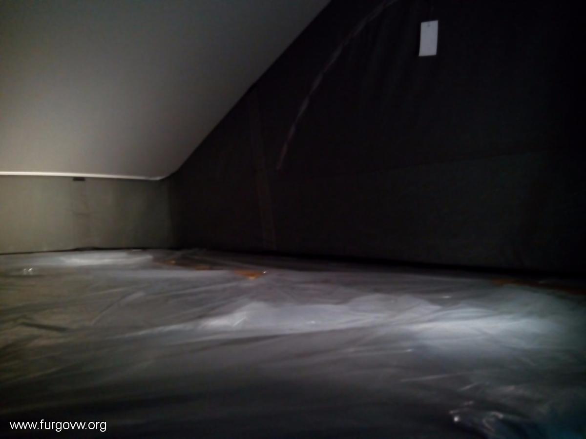

El techo antes de poner el aislante:
Y después:
¡Espero que os gusten!
Gonzow
Muy guapa, si señor! Veo que acabáis de instalar el aislante interior de Thaiss. Nosotros estamos pensando comprarlo, quizá para el próximo invierno. ¿Es complicado montarlo? ¿Cierra bien el techo? Muchas gracias y a disfrutar de ese pedazo "camión techo" jejeje
Jaima
Lleva un ratito la instalación, una media hora. Pero no es complicado de montar (pese a no traer instrucciones  >:().
El techo cierra bien, aunque algo más justo que antes.
Se nota bastante el llevarlo puesto. Nos decantamos por este en lugar de por la funda por no estar poniendo y quitando. Ya veremos qué tal en verano con el calor.

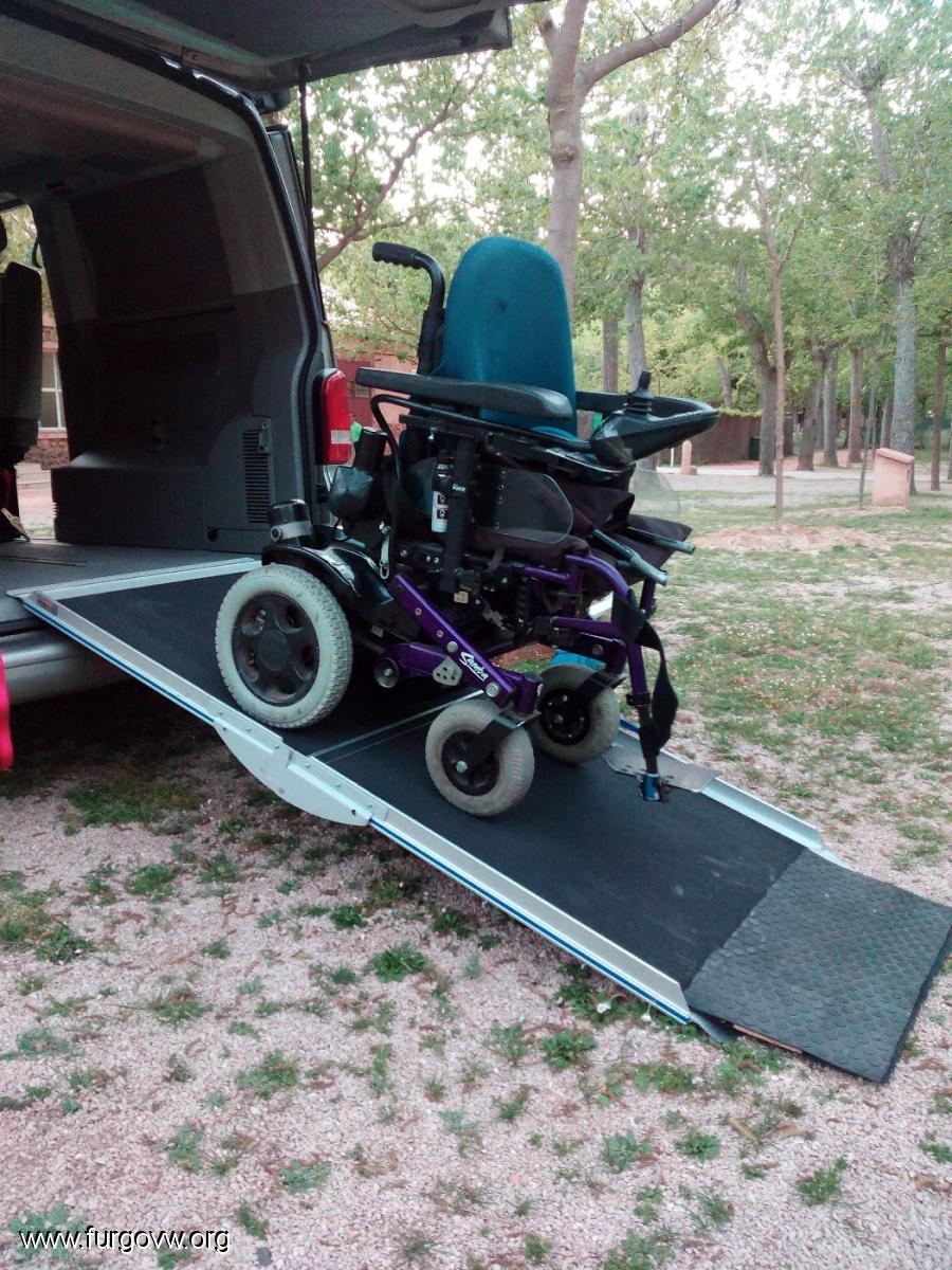

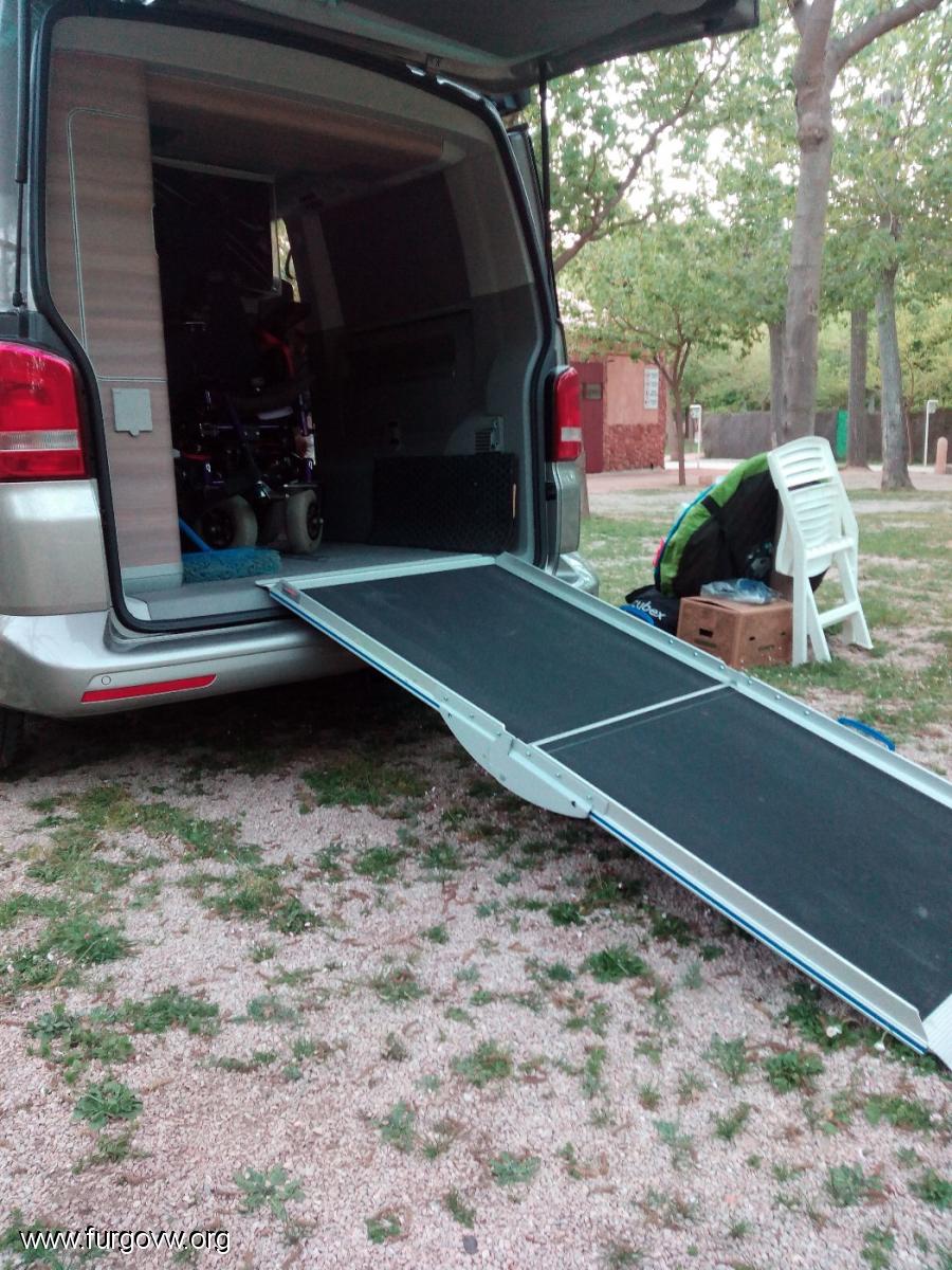

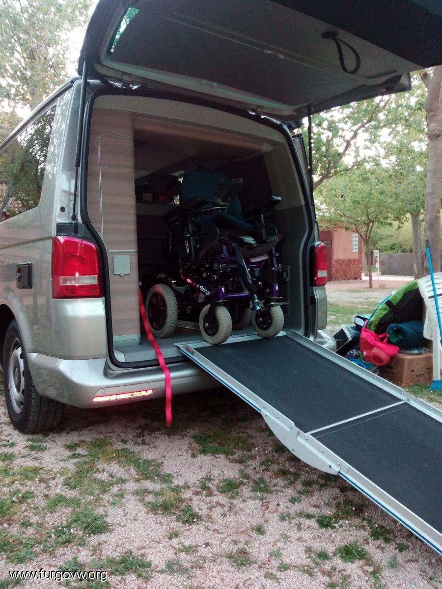

En primer lugar, unas pocas que dan idea de cómo nos apañamos para viajar con silla de ruedas:

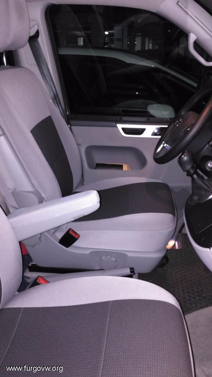

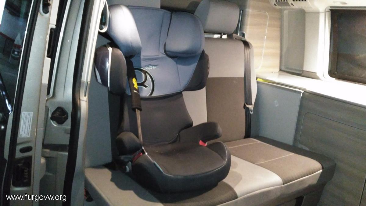

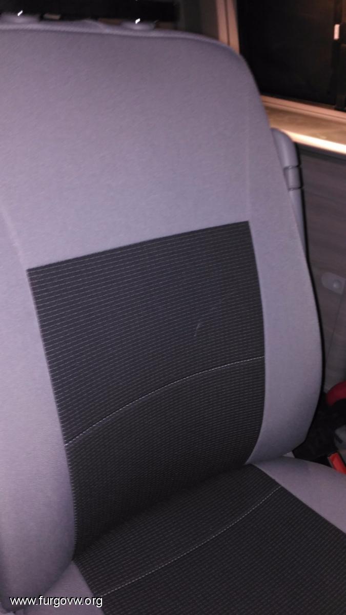

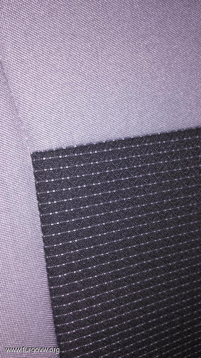

Y unas pocos de las fundas Aguirrezabal que hemos puesto. Las hemos comprado a través de una compra conjunta este verano. Estamos muy contentos con ellas. Aquí van:

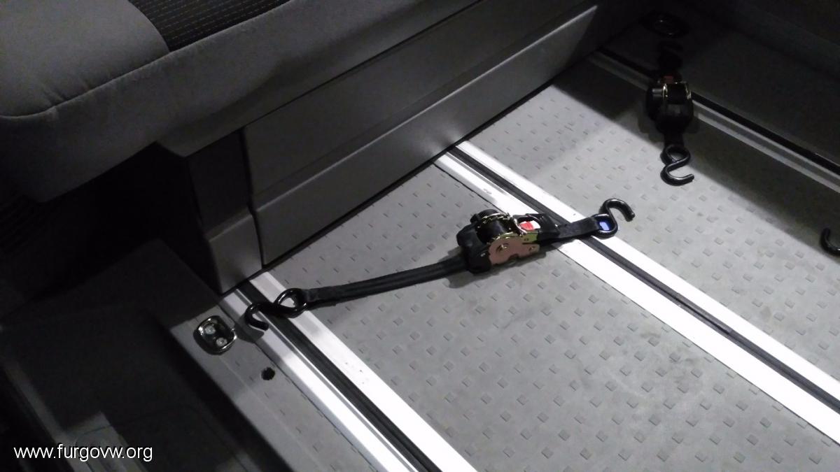

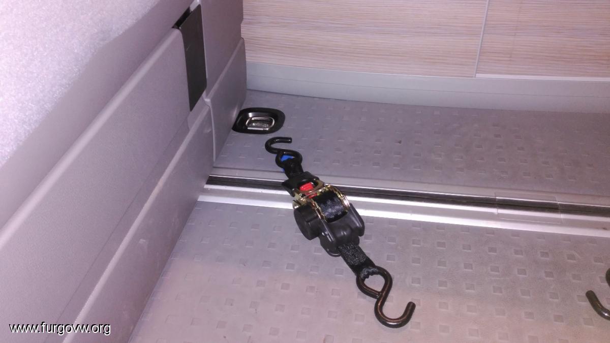

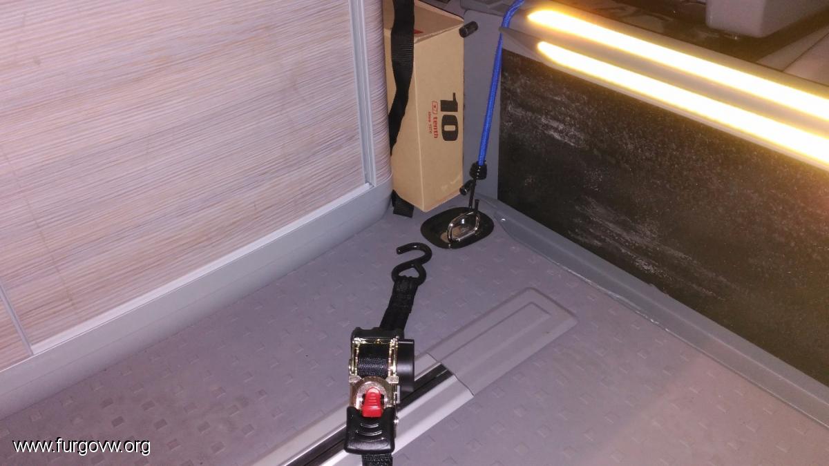

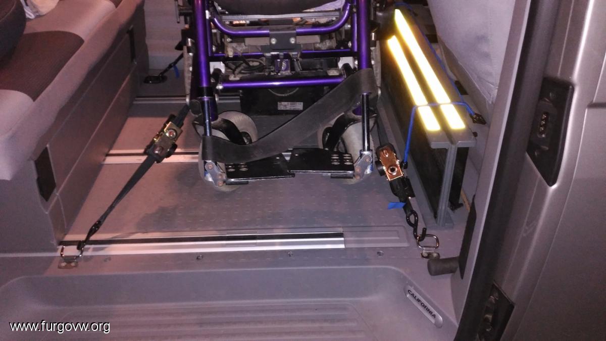

Recientemente hemos hecho una mejora sustancial en la furgo, hemos introducido verdaderos puntos de anclaje para la silla de ruedas. De esta forma, principalmente, queremos dotar de mayor seguridad a los viajes. Todo lo hemos hecho en colaboración con la misma empresa de adaptación y transformación de vehículos para minusválidos (Rehatrans, para los que les pueda interesar), que han mostrado toda su colaboración para poder hacer estas ideas realidad y han hecho muy buen trabajo.
Los cambios principales con respecto a lo que habíamos hecho hasta el momento son:
  • Dotar de puntos de anclaje en el "maletero". Hasta ahora sujetábamos la silla al asiento trasero porque la California no dispone de puntos de anclaje. La bandeja del maletero y el colchón tenían que viajar de pie junto al mueble en la parte del maletero, por lo que teníamos que estar siempre montando y desmontando. La rampa iba al otro lado de la silla. La silla, para minimizar la inercia de rotación en caso de frenazo, viajaba siempre mirando hacia la parte trasera. Ahora disponemos de cuatro puntos de anclaje para poder sujetar correctamente la silla de ruedas y un quinto punto para poder sujetar la bandeja y el colchón.

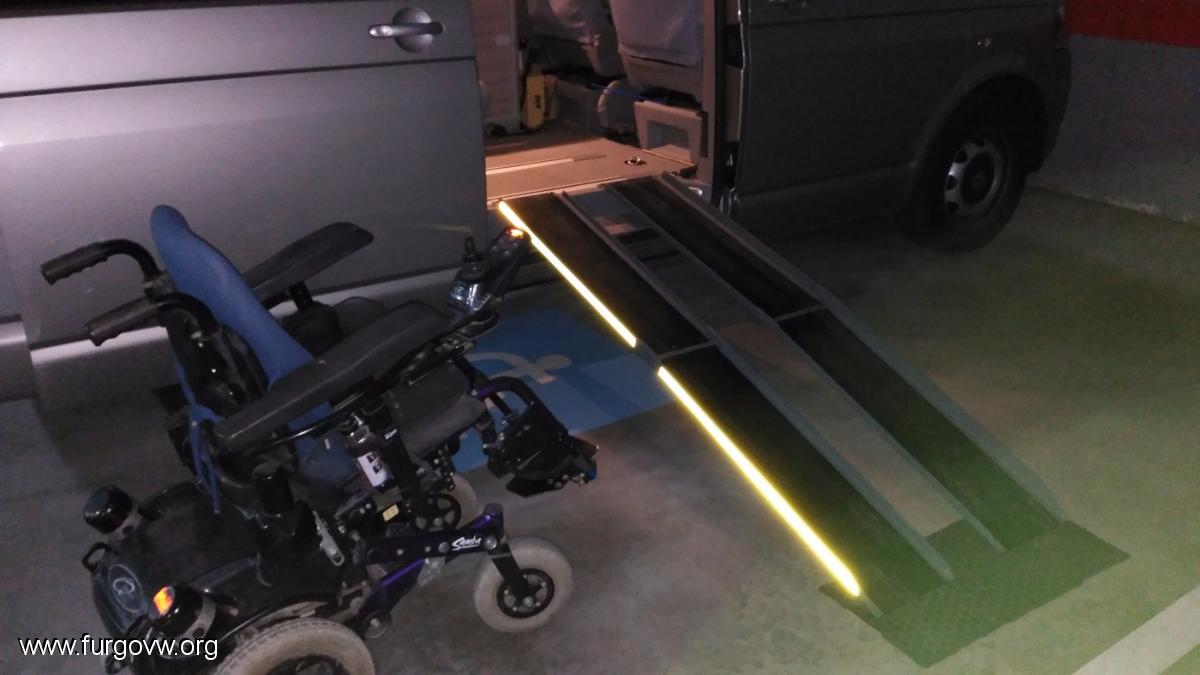

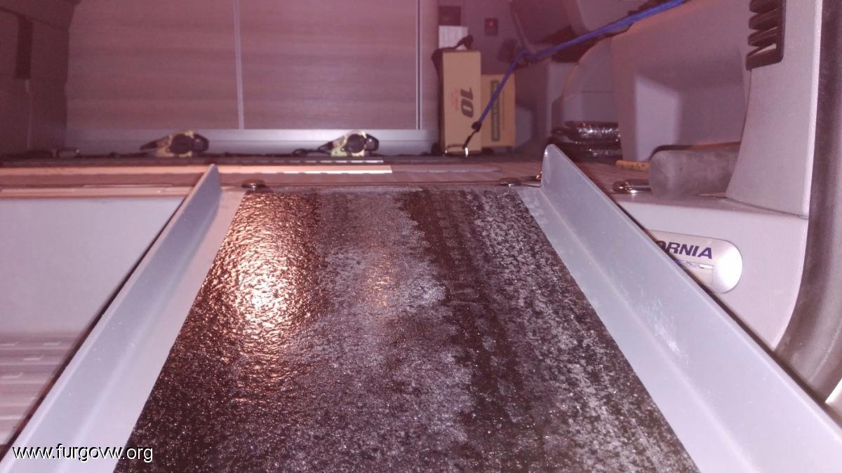

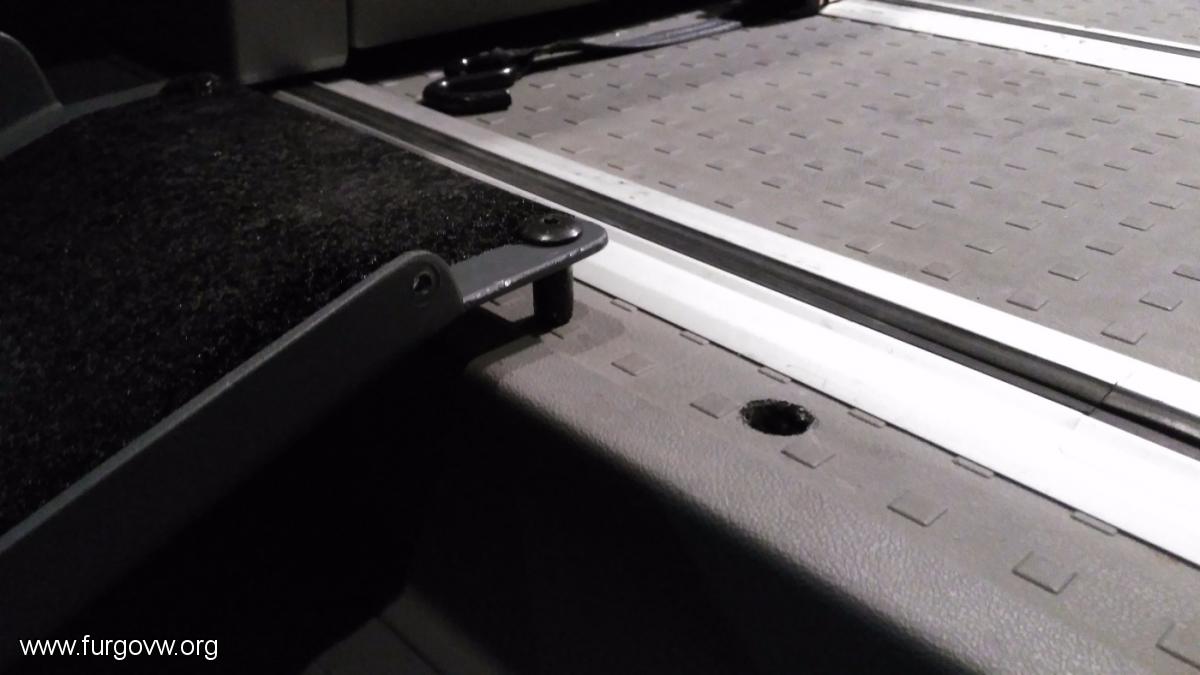

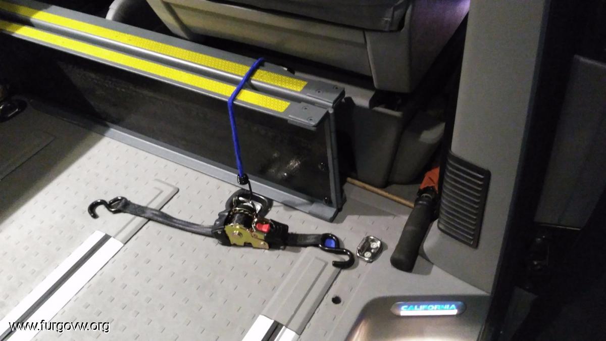

  • Fabricación de rampletes para subir la silla de ruedas a la California. Hasta ahora llevábamos una rampa plegable (se puede ver en fotos anteriores), pero tenía los inconvenientes de peso, tamaño y ubicación sin poder ser amarrada de ninguna forma. Aunque hemos tenido muchos problemas para encontrar unos rampletes que nos sirvieran, Rehatrans nos ha fabricado unos que cumplen nuestras necesidades y solucionan los inconvenientes de la anterior rampa. Se pueden llevar tras los asientos delanteros, sujetos con cuatro puntos de anclaje específicos, que nos han puesto. Son muchísimo más ligeros que la rampa. El perfil interior es más bajo para que no roce con los bajos de la silla. Tiene el ancho necesario para que pueda ser usado con los diferente modelos de silla que utiliza mi mujer. Les han provisto de unos puntos de fijación para que queden posicionados y sujetos (no se puedan soltar involuntariamente) mientras se sube la silla de ruedas por ellos. Y, por supuesto, el acabado es perfecto, les han dado una pintura antideslizante y les han puesto bandas reflectantes.
  • Por último, y éste ha sido el gran reto que nos han ayudado a solventar, hemos conseguido incluir otros cuatro puntos de anclaje para la silla de ruedas entre las dos filas de asientos. Deja el espacio suficiente para las piernas en la plaza trasera y nos ha permitido ganar mucha agilidad en los viajes. Ahora podemos subir y bajar la silla de ruedas sin tener que andar reconfigurando todo el maletero. Ahora, por fin, llevamos cada cosa en su sitio y tenemos un maletero que no hay que andar recolocando a cada momento. Por si no lo he dicho anteriormente, mi mujer no viaja subida en su silla de ruedas en esta furgoneta, sino en el asiento del copiloto.
Ahora las fotos que he hecho de todo lo anterior. No hay fotos de los puntos de anclaje en la zona de maletero, eso lo tengo que dejar para otro momento. Ahí van:

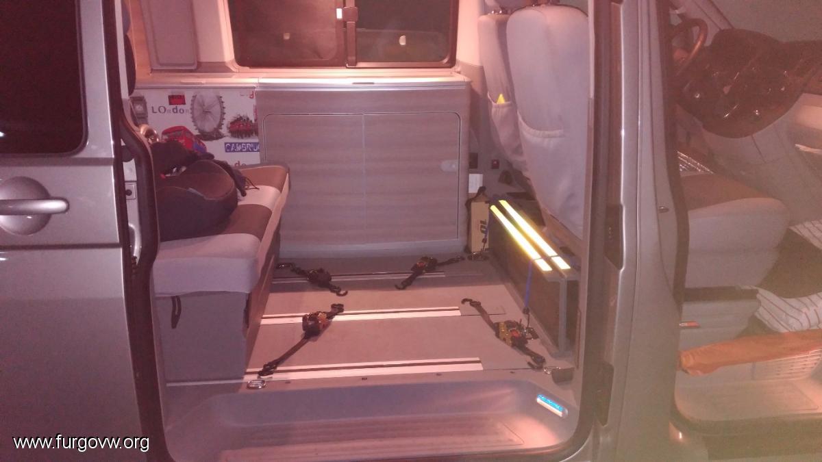

Primero una foto general de cómo queda la silla de ruedas anclada. Al lado vemos los rampletes en la posición "de viaje".

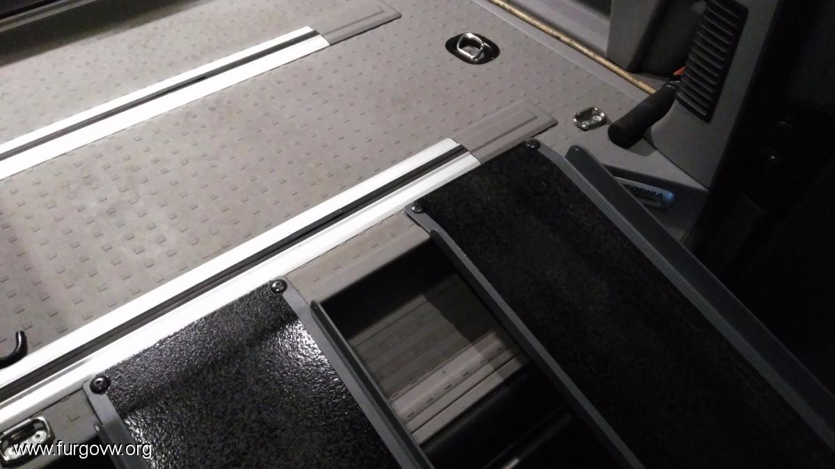

La misma zona, pero sin la silla. Los anclajes los he dejado para que os podáis hacer una idea de dónde van. Cuando la silla no está detrás los dejo guardados en un armario.
Unos detalles de los puntos de anclaje de la silla de ruedas. También se puede apreciar cómo van sujetos los rampletes.

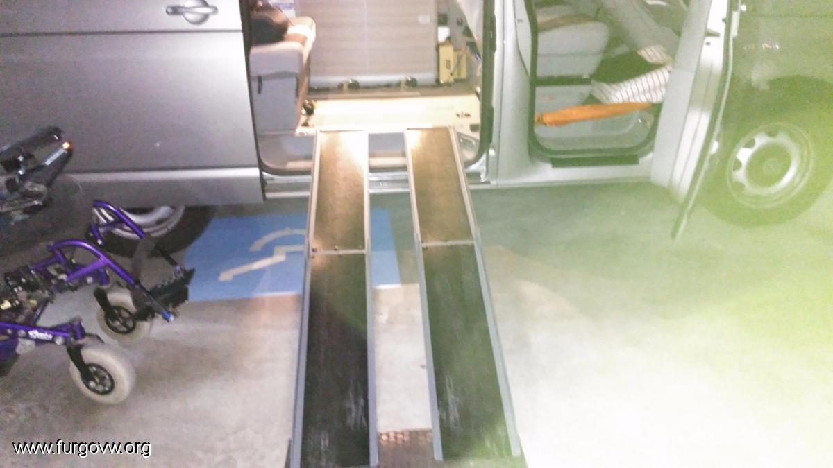

Los rampletes colocados para subir la silla.
Detalles de los rampletes: puntos que les han puesto para poderlos colocar en su posición y diferencia de altura de las "alas" exterior e interior.

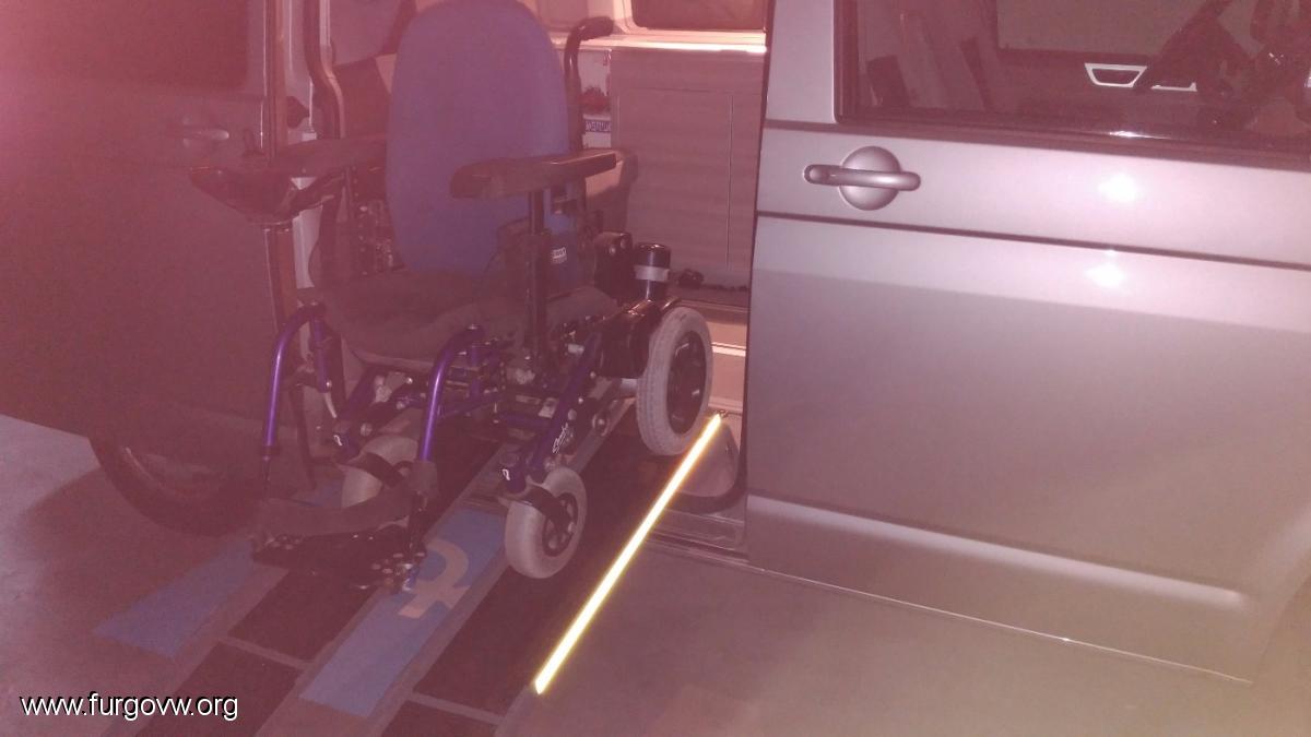

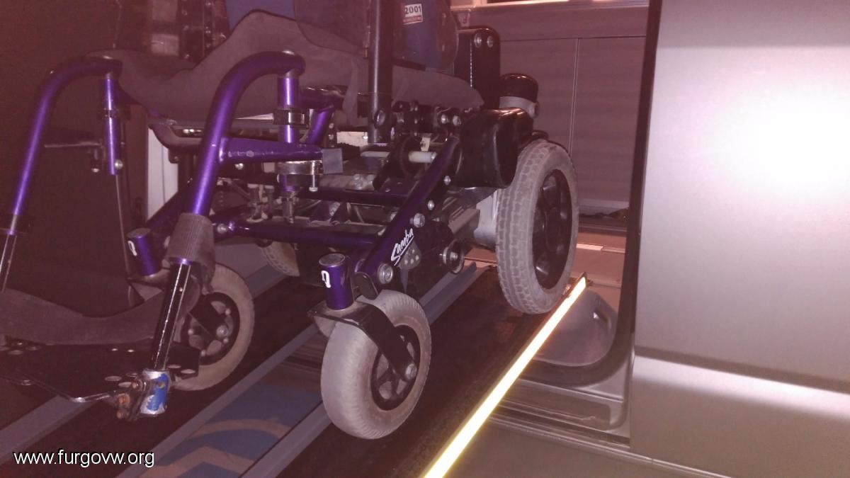

Y, para terminar, un par de fotos de la silla subiendo por los rampletes.
Ya lo hemos puesto en práctica durante la Semana Santa. Estamos encantados con el resultado!
