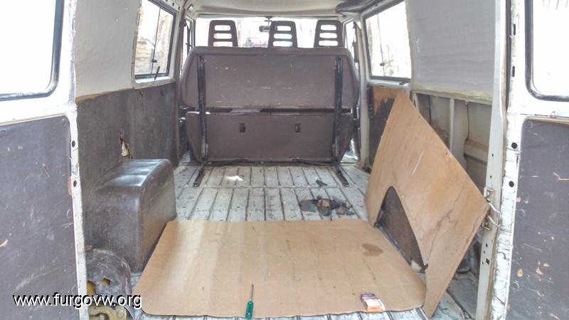

Lo primero un vistazo al espacio "útil" de la furgo
En total son 2,68 metros de largo x 1,65 metros de ancho, excepto en los pasos de rueda, que queda en 1,20 metros, también hay que tener en cuenta que necesito los asientos traseros para los niños, así que para montar objetos fijos el largo me queda en 1,80 metros.

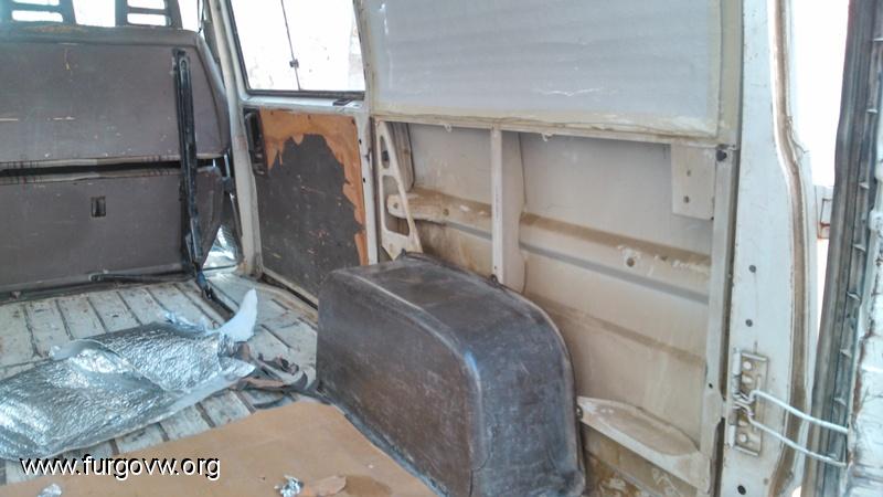

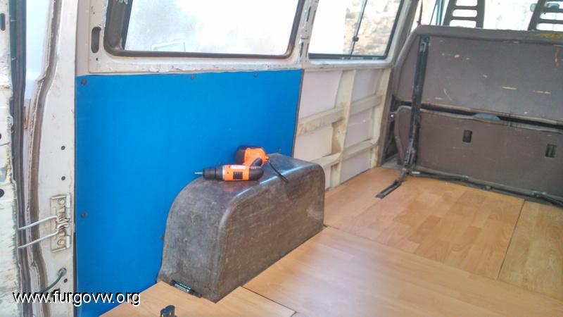

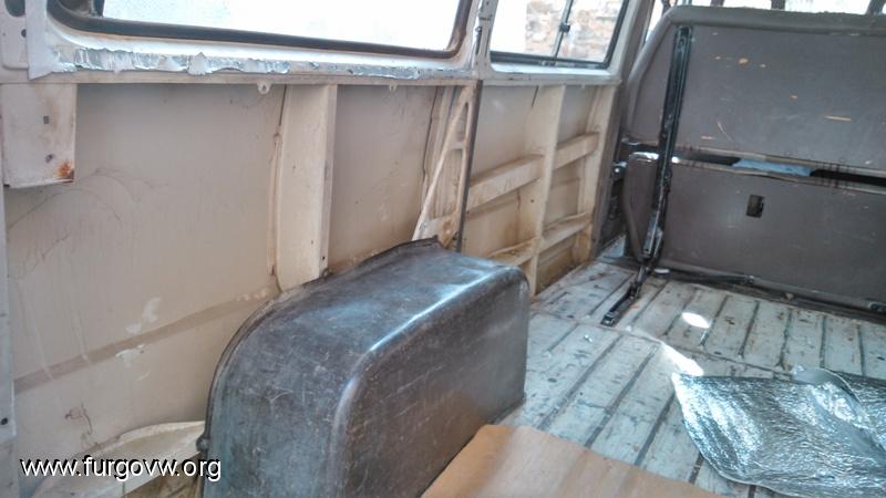

Lo primero despanelizar, y no veais la de "mierda" que había detrás de los paneles ...  :roll: :roll:

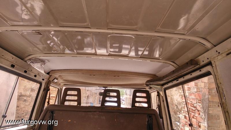

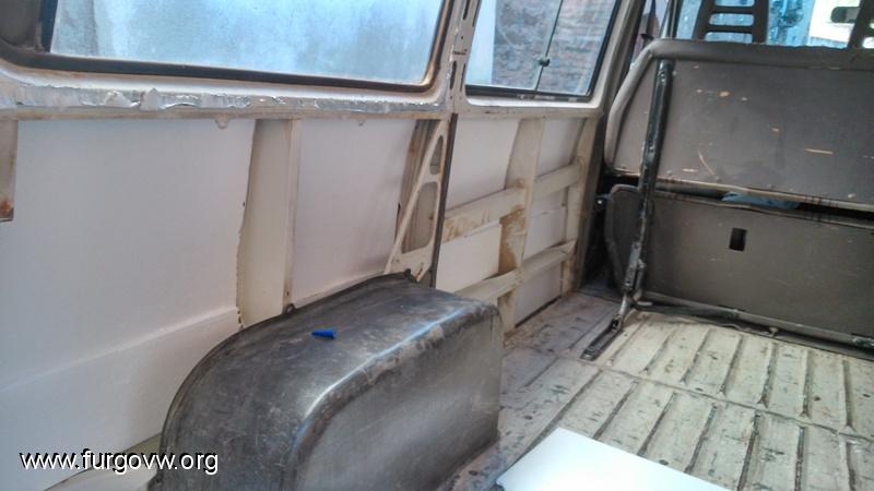

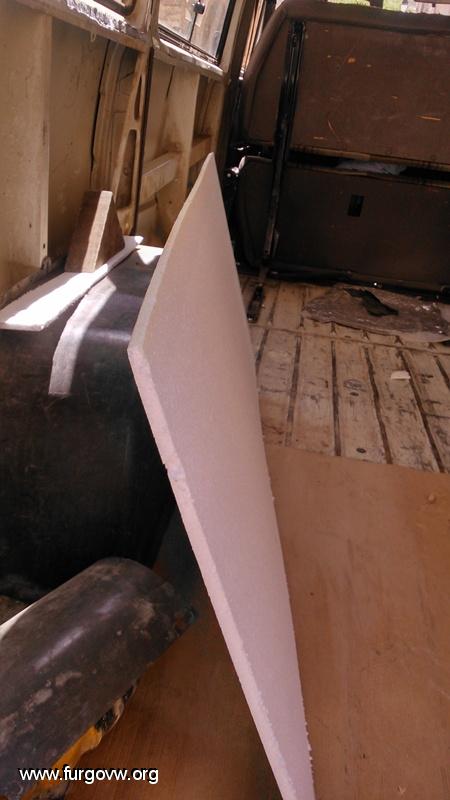

Después de una buena limpieza empezar a aislar techo y laterales, el material usado ha sido placa de porex de 15 mm, y para sujetarla un buen adhesivo de montaje, en este caso Sikaflex Montaje.
En el techo quería hacer las piezas de una sola vez, pero en los giros exteriores la placa se partía, así que no tuve más remedio que hacer primero el centro, y luego unas placas pequeñas para los laterales.
He dejado las "viguetas" de la carrocería vistas, porqué más adelante quiero forrar el techo con tablero DM y poner dos fluorescentes de leds fijados al techo.

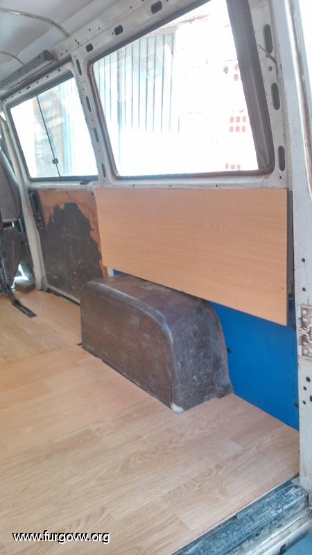

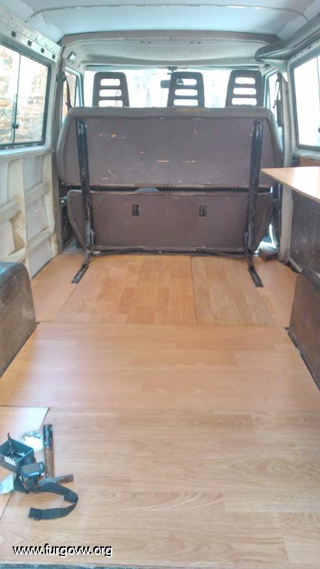

Como ya os he comentado el suelo presentaba hundimientos por cargas excesivas, así que me decidí por forrarlo con placas de parket sintético de 1,20 x 80, para en la medida de lo posible igualarlo todo.
Para fijarlo me decanté por una espuma de montaje expansible, para que así se rellenaran bien los huecos y tuviera buen contacto, pero el problema fue que la espuma al expandirse levantó las placas, lo pude arreglar un poco poniendo pesos en las uniones y esquinas, pero no ha quedado perfecto  :-\ :-\ :-\
En fin, visto "en conjunto" tampoco está tan mal.

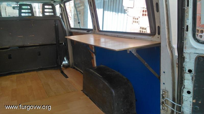

Para hacer los paneles laterales nuevos usé unas placas de "cartón-plas" de 1,2 mm. Son placas de 1,20 x 80 cm, son muy resistentes y duras, para cortarlas sierra de calar ( con el cutter no puedes ), además al ser plásticas son lavables sin problemas.

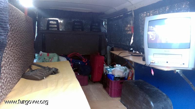

Al lado izquierda va montada la cama fija, y en el derecho he montado una pequeña mesa auxiliar, las bisagras están atornilladas a los montantes de la carrocería con tornillos "rosca-chapa", en el montante trasero sin problemas, pero el central es doble montante en acero, es el "pilar" central de la furgo, y allí o tirabas de broca buena o no se metía nada  .nono

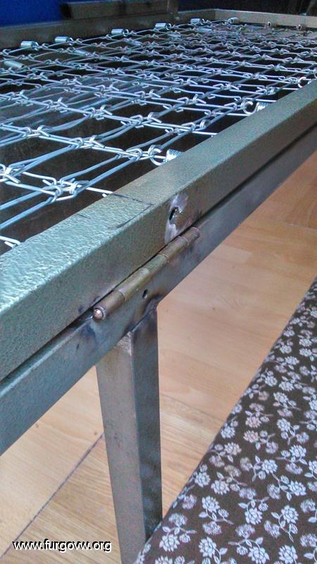

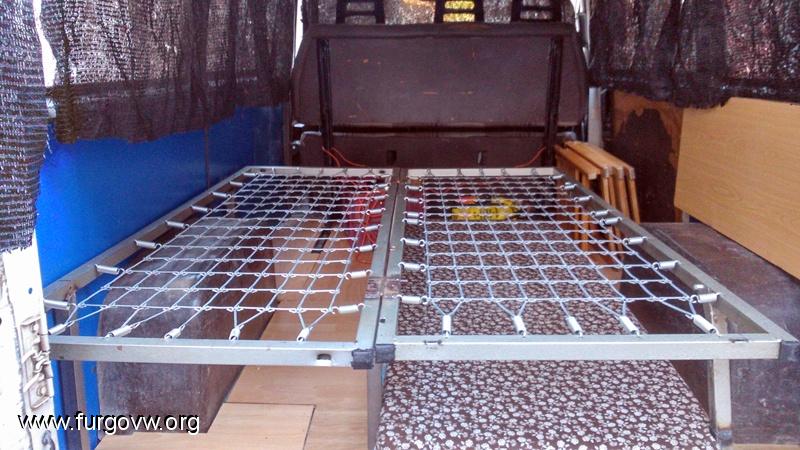

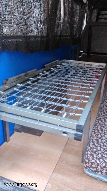

La cama es un invento, de un viejo sofá-cama-nido saqué los dos somieres de 60 cm de ancho, les soldé unas alargos a las patas del principal, para pasar por encima del paso de rueda, al principal le soldé dos bisagras reforzadas y a estas el otro somier, al que le puse dos patas retráctiles que alargué, así que ha quedado como un libro, de día los dos somieres están plegados y con los dos colchones queda como un sofá, de noche "abres" el libro y te queda una cama de 1,80 x 1,20 mt, perfecta para mi mujer y Yo y sin problemas con los asientos traseros abiertos  .meparto

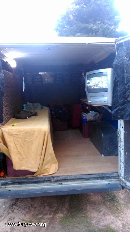

Todo esto lo hice en 4 tardes, justo antes de salir de acampada. Las cortinas las improvisé con malla de sombra, la instalación de 220 v con un convertidor de 500W comprado por ebay, y una segunda batería que llevo debajo del asiento derecho. Estos días me he llevado unas "pinzas de arranque" que he usado para recargar la segunda batería con la furgoneta en marcha.
Con más tiempo le haré una buena instalación eléctrica a la segunda batería, y cambiaré las dos luces portátiles ( con bombillas de leds de 5 w ) por dos fluorescentes de leds fijados al techo.
También cambiaré las cortinas y iré puliendo cosas, pero de momento es un buen inicio  ;D ;D ;D
Hemos estado tres días acampados en Cabasers ( Tarragona ), en la ermita de La Foia. la furgo ha sido perfecta, a partir de ahora a disfrutarla.

La idea es montar como mínimo una nevera trivalente, una calefacción estática, un mueble fregadero/cocina y acondicionar la instalación de 220v.
El mueble fregadero/cocina ya lo tengo, me lo da un compañero del foro, me falta buscar la nevera y la calefacción.
Tambien quisiera montar algún mueble de ordenación, pero ha de ser removible en viaje, por si llevo los asientos traseros bajados.

Bueno, os de jo un par de fotos del "invento" de la cama.
Como ya comenté tuve la suerte de encontrar un viejo sofá-nido con somieres y colchones de 60 cm, la medida perfecta para la furgo.
Lo primero una vista de la cama plegada

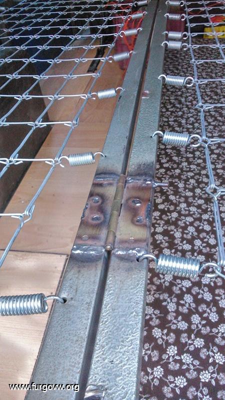

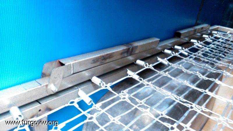

Un detalle de las bisagras soldadas para hacer de los dos somieres un "libro"
Detalle de las patas plegables del segundo somier alargadas
Las bisagras una vez abiertas, aguantan sin problemas  ;D
Y la cama abierta lista para su uso  ;)
La cama está sujeta al suelo y a los montantes de la furgo, no es necesario para dormir, pero si en ruta, si no iría dando vueltas en cada curva  .meparto
