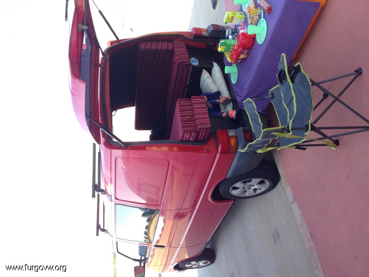

Bueno todavía sin nombre aquí esta nuestra tercera furgo que esperamos que dure para mucho tiempo pues tenemos proyectos para modificar toda la camperizacion y personalizarla a tope acoplándose a nuestros gustos y necesidades. esta era la descripción del forero que nos la vendio y que nosotros adquirimos con mucha ilusión,lo que para nosotros nos atrajo mucho es que era muy discreta  y por dentro esta como esta aunque iremos dándole forma personlizada
                         Modelo:  Peugeot Boxer
                         Motor:  2.2  120cv
                         Km del vehiculo: 150.000
                         Km del motor, en caso de que se haya cambiado: No se ha cambiado
                         Comentarios sobre el motor-mecánica: No ha sido necesario hacerle nada.
                         Extras del vehículo (No equipo camping): Dirección asistida, Aire acondicionado, ABS,           Airbag,Elevalunas electricos...
                         Año primera matriculación:  2007
                         Procedencia (Nacional o Importada): Nacional
                         Año de importación:  No importada.
                         Número de plazas (homologadas): 5 plazas homologadas
                         Equipamiento Camping vehiculo: Placa solar,inversor corriente 1000w
,nevera 220v daewoo,bases giratorias en asientos delanteros,2 claraboyas en el techo,bateria 150 Ah AGM,
                         Equipamiento Opcional:
                         Accesorios y equipamientos varios:
                         Estado general del vehiculo: El estado general del vehiculo es bueno
os
aquí teneis una primera impresión de la maquina eso si  ahora tomen asiento porque en breve  empieza el espectaculo
