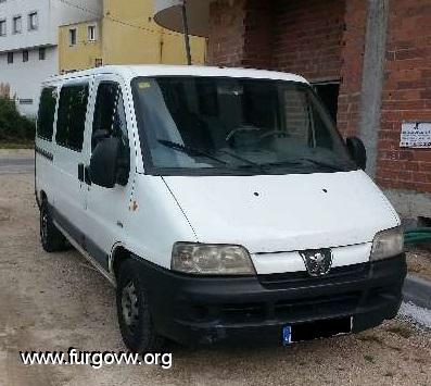

Por fin nos hemos decidido mi chica y yo a empezar nuestra pequeña incursión en el mundo camper.
Y lo haremos con esta bóxer de segunda mano que nos ha salido bastante bien de precio.
el modelo es el Combi 330 m (9 plazas) 2.2hdi de 100cv
todavía estamos esperando a recibirla. tardará unos días porque le están reparando un par de cosillas, pero mientras tanto estoy adelantando trabajo y planificando como será el espacio. tengo que decir que será la primera camper y que en esto del brico soy bastante torpón, aunque fui capaz de montar algún mueble de ikea  :P pero espero poder conseguirlo con un poco de imaginación y bastante ayuda de los tutoriales y bricos que publicáis por aquí.

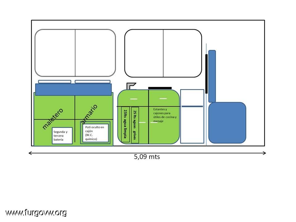

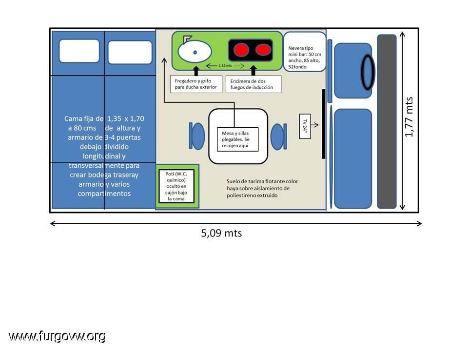

los primeros bocetos:
Tenemos claras varias cosas:
1- el suelo será de tarima flotante
2- la cama será fija y con colchón viscoelastico porque creo que el descanso es algo primordial y prefiero "recortar" en otras cosas (hemos pedido presupuesto para un colchón a medida y nos sale "bastante" asequible)
3- la cocina será eléctrica (he visto unas placas de inducción de 2 fuegos muy guapas en alcampo, portátiles, 150 lereles) porque no me gusta la idea del gas dentro de la furgo (fuera tampoco) aunque tendré que estudiar como alimentar tanto vatio que necesitaré.
Por otra parte está el tema de la nevera. Me gustaría llevar una de  tipo minibar que he visto por 100 pavos de 100 lts de capacidad pero en un principio creo que optaré por la clásica nevera de picnic con sus correspondientes bolsas de hielo, que ya anda por casa y está la pobre muerta de risa en algún rincón desconocido  .meparto
Espero poder ponerme manos a la obra en breve,  ahora mismo me sobran ganas e ilusion, pero no puedo mas que conjeturar y devanarme los sesos con las cosas que le quiero hacer y planificar el espacio aproximadamente

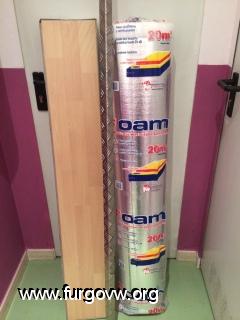

Hoy, aprovechando que cierran un Brico King por mi zona (el de La Barcala, Coruña) y que liquidan a buenos precios, he ido a comprar la tarima flotante.
al precio que aparece en la etiqueta hay que hacerle un descuento del 50% con lo que por 13.65 € me he comprado un poco mas 5 metros cuadrados. Luego he vuelto porque me di cuenta de que igual me quedo corto y he comprado otro paquetito mas, el roll de aislante de 20 metros cuadrados y una barra de perfil antideslizante para poner en los cantos en las puertas

¿Cuánto medís de altura? A no ser que seáis muy bajitos, dormir con 1,7 de altura puede ser una pequeña tortura. Hay que contar con que muchos al dormir estiran los pies, otros sacan el brazo por arriba de la almohada y hacen falta más centímetros que lo que se mide. Tan importante como tener un buen colchón y bien ventilado por debajo para que respire, con espumas frías, visco bueno, etc.., lo es que tenga altura y no tengas que encogerte. Lo veo tan importante como para darle la vuelta a la cama 90º y que la zona de los pies sea plegable. Que se quede en 1'35 recogida y se prolongue otros por ejemplo 60cm más, que no tienen que tener ni el mismo grosor para la zona de los pies, un pliegue así ni molesta ni se nota la unión, y puedes aprovechar todavía el lateral para hacer un mueble ropero tipo cali o marcopolo de 30cm de fondo dejando una anchura de cama de 1'35.
Por dar ideas... aunque queréis una cama fija, veo más cómodo una cama de verdad. La zona de los pies con que tuviese 5 o 6 cm de grosor seria suficiente.
jackblues
Cita de: MarcoTrotamundos en Octubre 01, 2014, 02:13:19 am
La verdad es que ya lo pensé. Yo mido 1'70, pero suelo dormir en posición fetal (encogido) mi chica mide 1,66. Hemos probado a tumbarnos en la bancada trasera y cabemos perfectamente  :P

Creo que has tomado mal las medidas de la anchura, tu furgo tiene a media altura más de 1.80. Yo utilizo un colchón estándar de 180 que te sale más barato y tienes más donde elegir. Si te empeñas y según a que altura puedes meter incluso 190, es una de las ventajas de esta carrocería. Tienes razón, colchon bueno...

Gracias por los elogios y los consejos, son bienvenidos ambos. En lo referente a las medidas son aproximadas porque son los primeros bocetos y aun estoy esperando a que el dueño la saque del taller donde le están arreglando unos detalles antes de la compra, pero como ya está decidido que va a ser esta furgo, intento adelantar trabajo. Esta noche me llamará para darme las medidas exactas a petición mía  .palmas
El tema del colchón?... he pedido presupuesto a un fabricante (www.dormitia.com) y el viscoelastico de 1.70x1.35x19 sale en algo menos de 200€ (si lo pedimos con tratamiento de aloe vera y 20cm de grosor sale en 216) que me parece un buen precio para un colchón de esas características y hecho a medida.
De todas formas, una vez tenga la furgo en el garaje haré las modificaciones pertinentes al boceto porque ya se sabe que "una cosa es sobre el papel y otra muy distinta la realidad".
