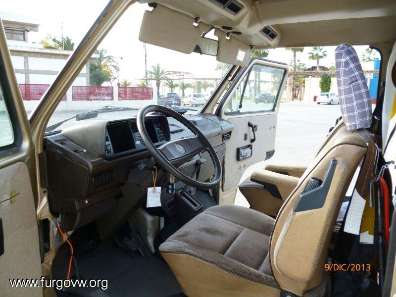

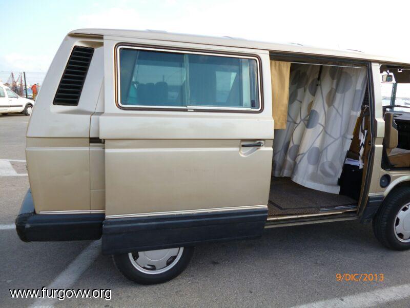

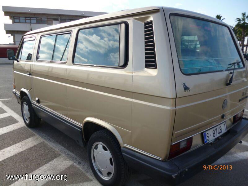

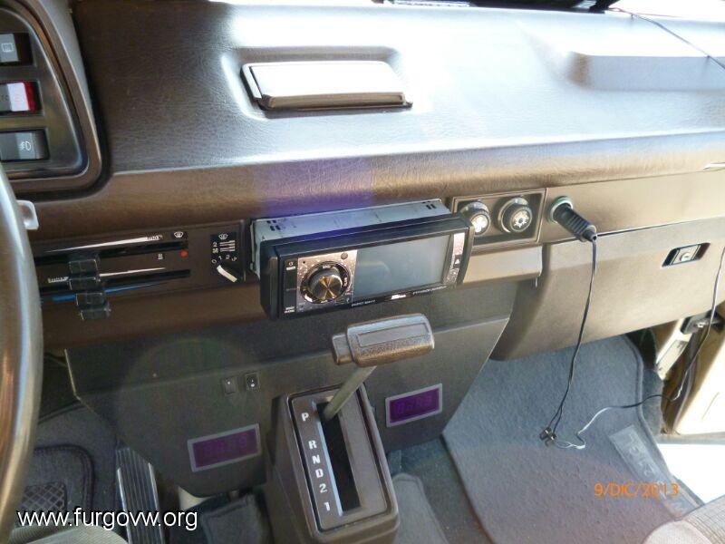

     Bueno me dejo de rollos, os pongo un resumen de las características, y foto de cómo estaba cuando la compre
        * Modelo: VW T3 Caravelle GL (Gran Lux)
        * Motor: 2.1 112cv Automática.
        * Km. del vehículo: 249.000 (probablemente el cuenta kilómetros este manipulado)
        * Año matriculación: 1989
        * Procedencia: nacional
        * Número de plazas: 5-9
       * Extras del vehículo:
               Aire Acondicionado
             Elevalunas eléctrico
             Cierre Centralizado
             ABS
             Dirección Asistida
             Cambio automatico
             Llantas de Aleación 15'
             Faros antiniebla
             Radio CD/MP3
             Preinstalación de equipo Radioaficionado
             Pintada recientemente
             Neumáticos nuevos

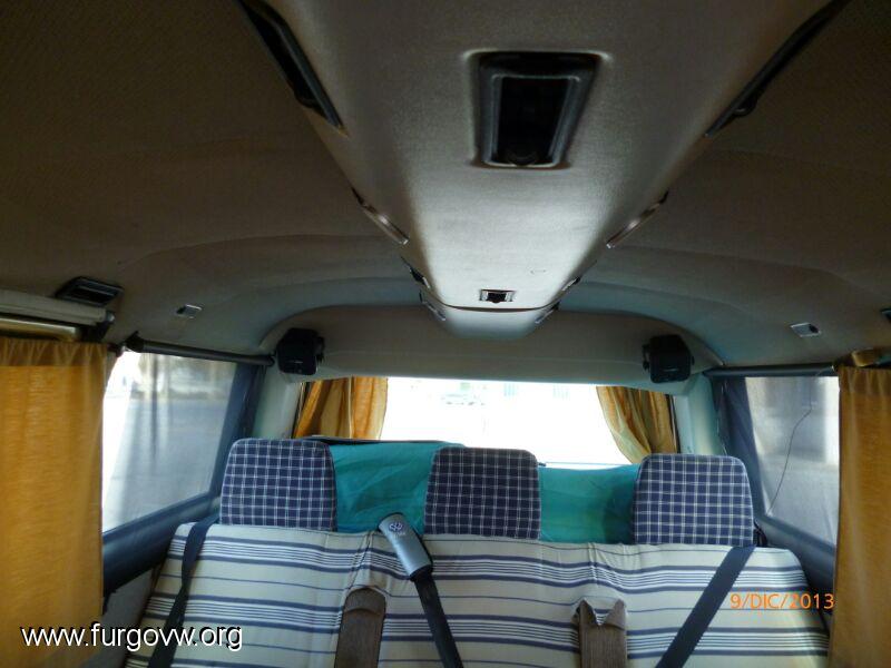

        * Equipamiento Camping vehículo:
             Asiento trasero abatible con mueble elevado trasero fabricación propia
             Doble Batería con separador de carga
             Aislada termoacusticamente con paneles de poliestireno indicado para aislante aeronáutico
             Tarima flotante de PVC en el interior trasero con su aislante
             Paneles y enmoquetado nuevos
             Cortinas nuevas

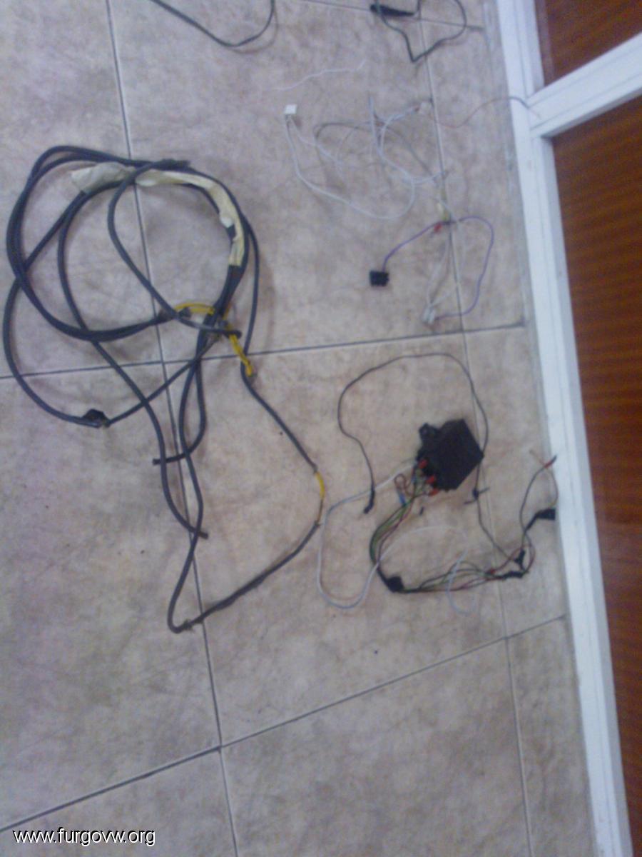

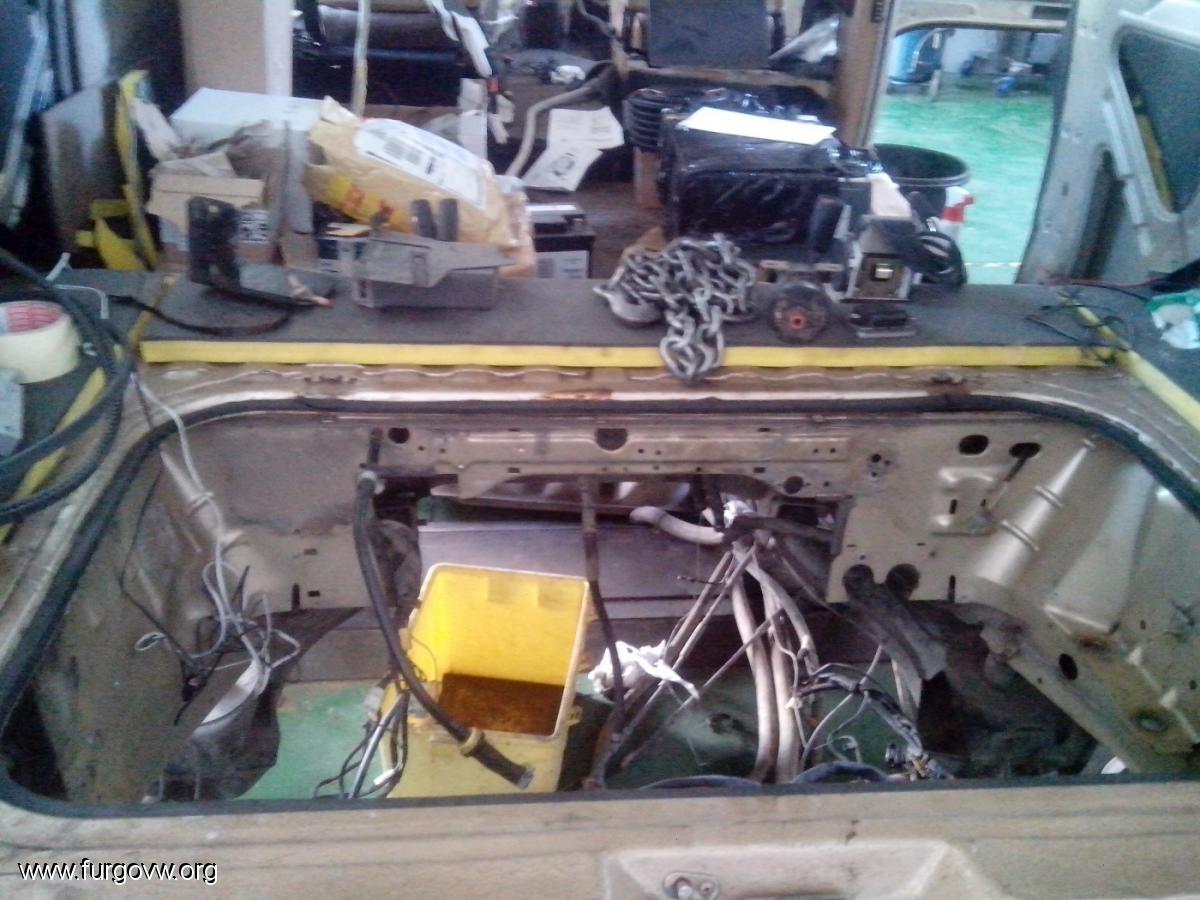

     REPARACIÓN DEL SISTEMA ELÉCTRICO, ENERO 2014

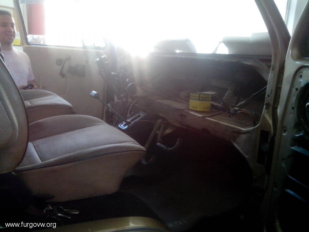

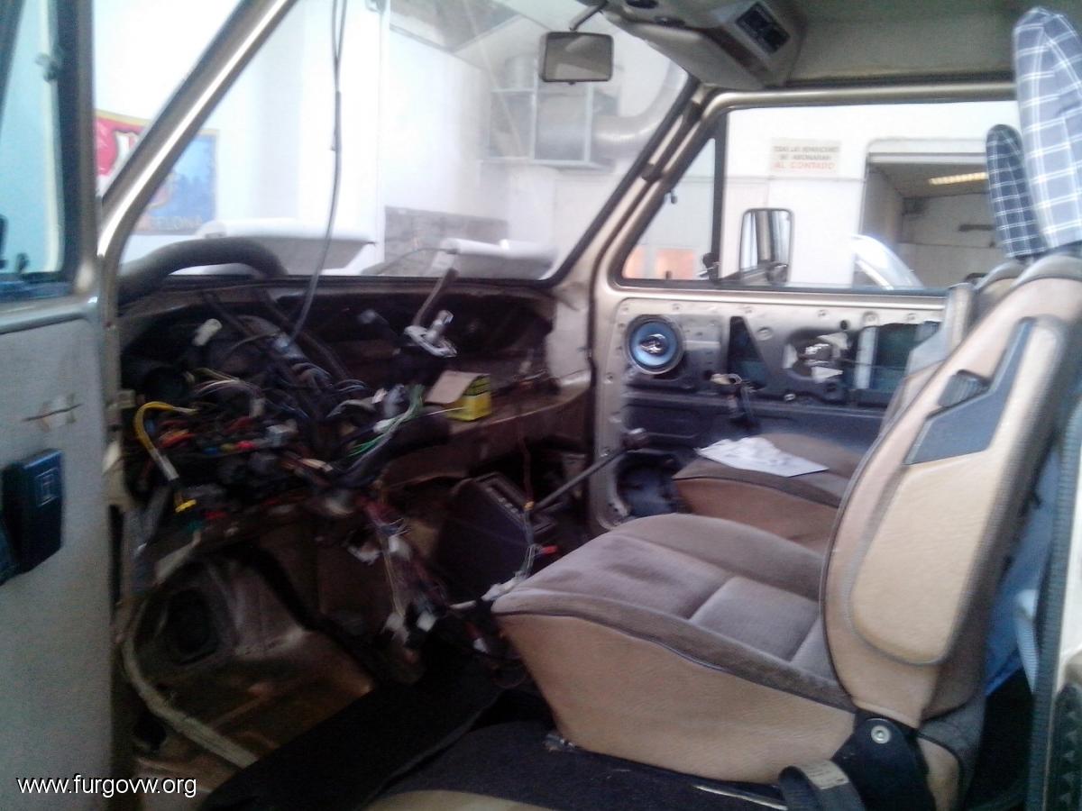

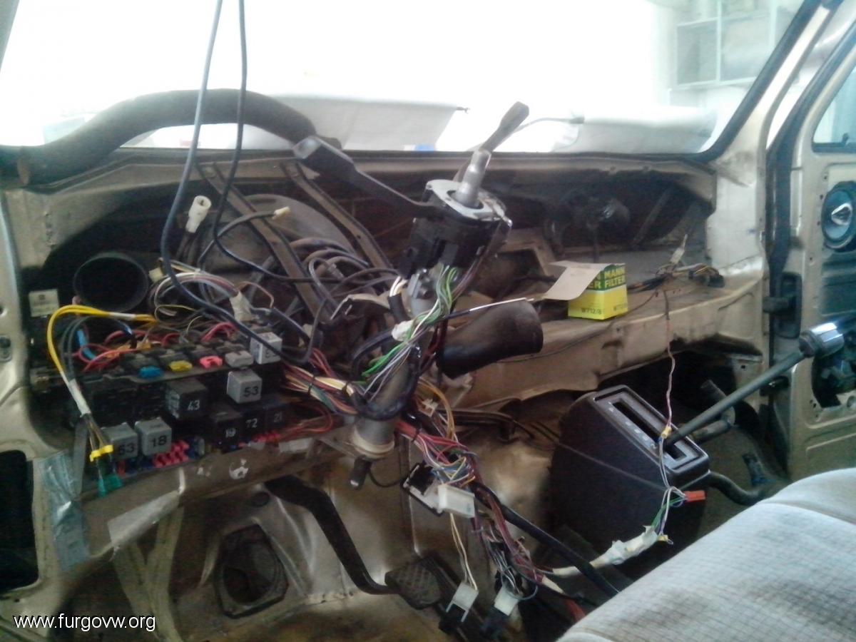

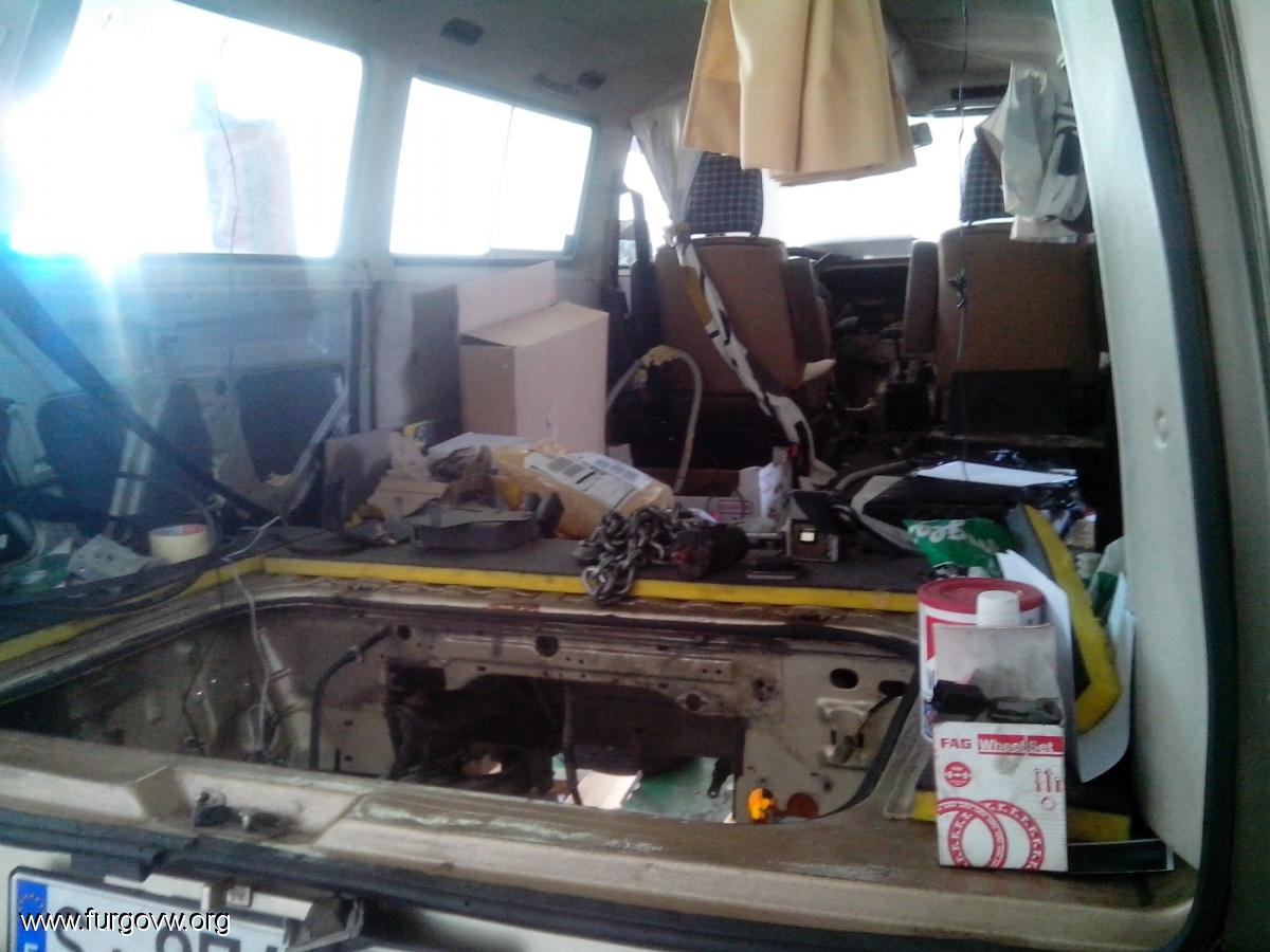

     De esta fase casi no hay fotos. Pensaba que era algo súper rápido, como la batería se descargaba con suma facilidad, la solución un desconectador de baterías. Lo compro en http://www.lulukabaraka.com 9.50 €. Fácil y barato, a buscar a mi cuñao que me lo ponga en 20 minutos problema solucionado.
     Eso es viernes por la tarde, me dice que se lo deje que lo quiere ver despacio, que las cosas no son como yo creo, que tiene que buscar, donde esta la avería, que el fin de semana lo termina. Y yo me lo creo. Esto es lo que me encontré el lunes cuando fui al taller.

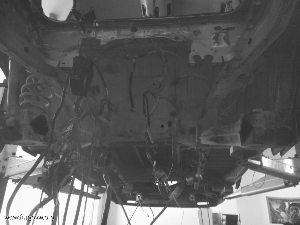

     No lo mate de milagro, se tiro todo el mes de enero con el sistema eléctrico, buscando los planos por Internet, sustituyendo cables, limpiando, cambiando cosas, yo que se lo que hizo.

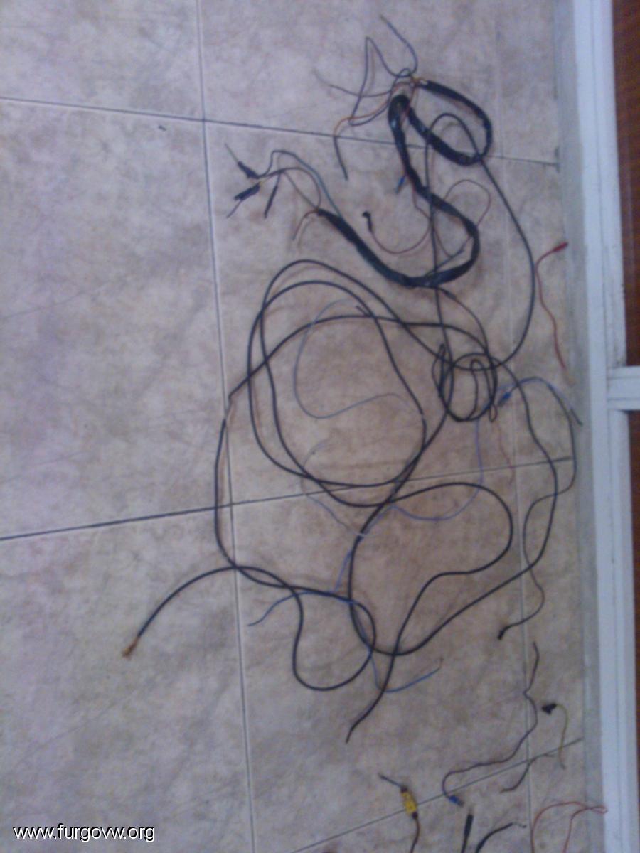

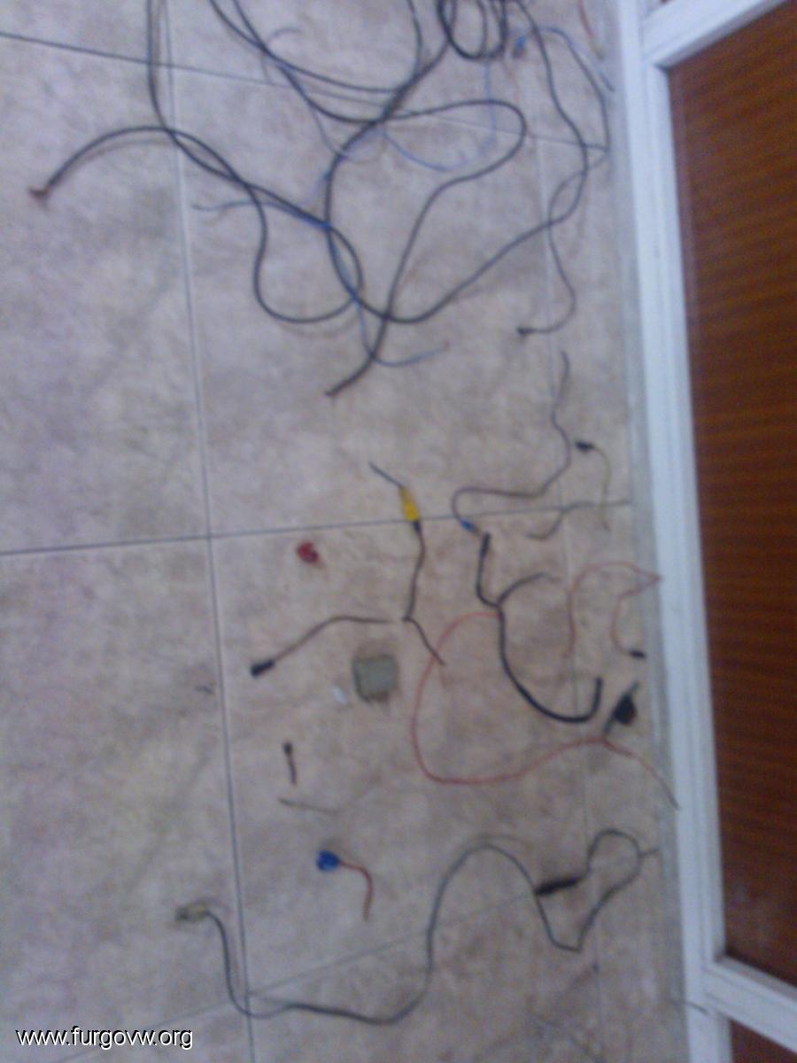

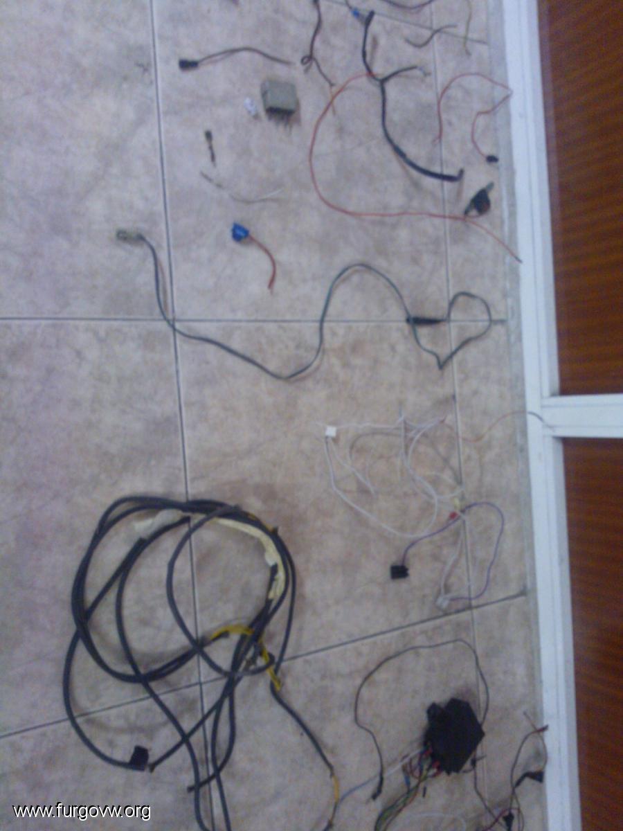

     Es sorprenderte la cantidad de cables que tenia que no llegaban a ningún lado, sencillamente los habían cortado, y dejados allí, muchos sin ni siquiera poner un poco de cinta aislante en las puntas. Yo veía toda ese lió y me decía es imposible que sepan donde va cada cosa. Conforme pasaba el tiempo mas me agobiaba pues el trabajo no avanzaba, y cada día surgía alguna compilación mas. Yo quería disfrutar de mi furgo ya.
     Hacia finales de enero, termino con el sistema eléctrico, que alegría me lleve el día que lo vi montado. Pero que poco duro la alegría. Lo peor estaba todavía por venir.

Ya casi no recordaba la parte eléctrica pero en realidad todo comenzó con lo que aparentaba ser una tontería, el caso es q la furgo andaba y no iba mal del todo.
Pero ya el mismo día que la compremos a los 50km de recorrido echó de golpe un humo blanco tan abundante que daba mucho que pensar que qué era eso q de repente un coche que lleva 50 km en llano seguidos bien, comience a echar una fumata blanca digna de nombramiento de nuevo papa, justo al inicio de un puerto.
Luego el tema eléctrico, la verdad es q iba mejor arrancada que parada, ya que estaba llena de cortocircuitos, casi todos referentes al tema del ventilador de refrigeración del motor, hasta tenía un interruptor para poder activar el electroventilador del radiador a voluntad, así de bestia vamos, es decir el conductor hacía también de 'termostato eléctrico a ojo'. menuda barbaridad, y cuando estaba reparando esa cosa mi cuñado me decía ... no le quites ese interruptor por que así yo puedo poner el ventilador :) (¿para que leches iba a querer alguien accionar el electroventilador del radiador?)
Anteriores electro-mecánicos la lapidaron con empalmes de cables, intentando buscar una solución eléctrica a lo que era un problema de motor y al final, se ve que fueron varios los participantes en el intento y cada uno aportó su empalme desconociendo que otro ya había modificado y entre todos consiguieron crear un tremendo lío de cables y circuitos imposibles donde la instalación original estaba seriamente afectada y la suma de los cortocircuitos era tan grande q si parabas la furgo para comer, tenías q pensar si tomar café o no te daba tiempo a tomarlo por q cuando salieras ya no arrancaría.
En esas condiciones eléctricas se planta mi cuñado con su 'solución definitiva', el desconectador de batería que os enseñó. Vamos el se dijo con esto se arregla el cortocircuito :). Pero él quiere salir de viajes por ahí con ella, ¿qué va a hacer cuando salga lejos con ella?. Se le olvidaba contemplar que incluso en marcha, los cortocircuitos seguirían existiendo.
Obviamente la solución real pasaba por repararla bien, lo cual casi me quiebra la cabeza, era la peor cosa eléctrica que he visto en mi vida, cosas sin sentido y absurdas como un enlace desde un cable negativo que excita el relé de la 2ª velocidad del ventilador al positivo del interruptor de freno, cables del abs cortados y sin conectar a ningún lado, etc etc etc...
En el post donde esta furgo esta a la venta hace unos años, ya se le ve un amperímetro y un voltímetro, (lo cual me hace pensar que ya en aquel entonces tenía problemas eléctricos, ya que es raro ver un amperímetro y voltímetro a secas sin más indicadores de presión y temperatura de aceite, etc), pues cuando llegó a nuestras manos tenía unos interruptores para apagar y encender esos indicadores.
Era tal el grado d desesperación de alguno de sus anteriores propietarios que optaron por ponerle interruptores de on/off a esos indicadores por evitar q consumieran corriente, ( no se atrevieron a quitarle los indicadores por que de vez en cuando necesitaban ver como iba de corriente!!). En verdad la cosa estaba peor, pues hasta los interruptores de esos indicadores tenían empalmes y al final alguien decidió pegar un tirón a secas a lo cables y los arranco de raíz del circuito de los indicadores y los dejó ahí tal cual, menuda barbaridad eléctrica que tenía.
Para colmo casi toda la info que hay en la red sobre los esquemas originales de ese coche, no incluyen abs ni ac y la refrigeración del climatizado no tiene que ver nada con la otra. En fin me costo más encontrar los esquemas que restaurar la instalación eléctrica.
Pero lo peor no se quedó ahí, era de cajón que todo ese lío eléctrico lo montaron con algún objetivo, es decir algo perseguirían para hacer eso, ya se lo dije a mi cuñado, te restauro la instalación pero esta salvajada eléctrica ha de tener un motivo, cuando repare los cables, algo no va a ir bien pues volverá a su estado original del cual la alteraron con algún propósito.
en las imágenes los cables que le sobraban.

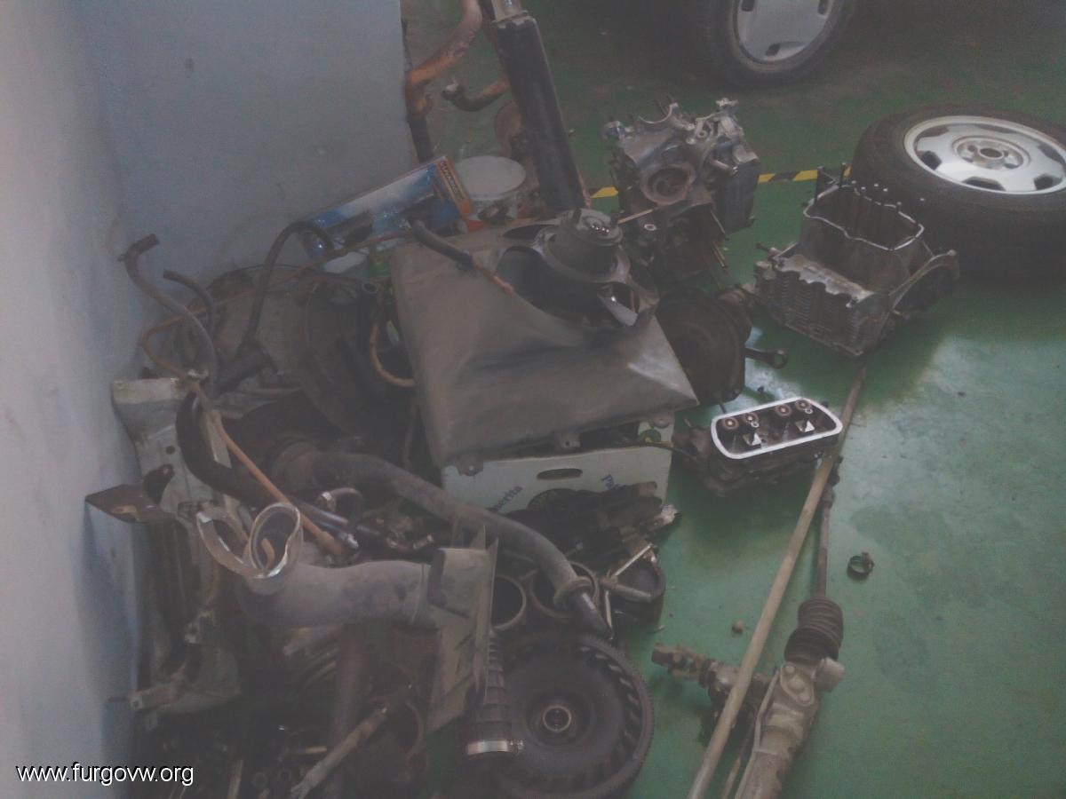

REPARANDO JUNTA CULATA.     FEBRERO 2014

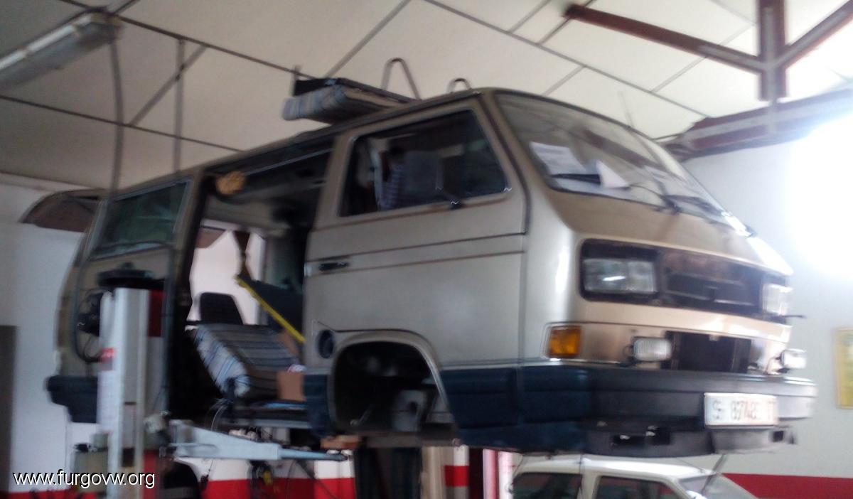

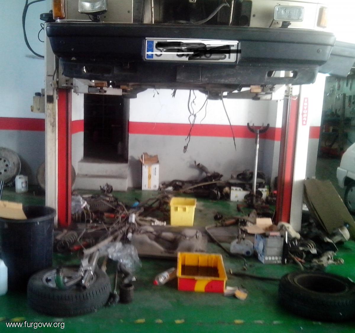

     Continuamos la odisea. Como la furgoneta se calentó, al poco de comprarla, decidimos ver que es lo que pasa. Me extraño que el que me la vendiera llevara un bidón de 5 litros de liquido refrigerante lleno y otras dos bombonas llenas de agua, en ese momento no le di importancia, ahora ya se el motivo. Como siempre mi "cuñao" toma el mando y me dice: son la juntas de la culata, que un par de días para desmontar y otro mas para montar, algo rápido y rutinario, sin mas complicaciones, no como el sistema eléctrico.
     En esta fase tampoco hay muchas fotos, porque "era algo rápido y rutinario" vamos una semana, (todavía esta sin terminar). Cuando la arregle, no se la pienso llevar ni para cambiar una bombilla, pues cambiara todo el cuadro eléctrico, baterías incluidas.
     En tecnicismos no voy a entrar, pues no tengo ni idea, pero de la junta de la culata, que si esto, que si aquello, que si estaba esto viejo, si esto se puede mejorar. Total motor entero. Os pongo una foto del motor, bueno de donde debe esta el motor, por cierto la caja de cambio tampoco esta. Total se pasa el mes de febrero y esto va a peor.
No pretendamos que las cosas cambien, si siempre hacemos lo mismo.
Mi furgo: http://www.furgovw.org/index.php?topic=285159.0
eb5apa
RECONSTRUCION TOTAL  MOTOR 2.1 DJ        FEBRERO 2014

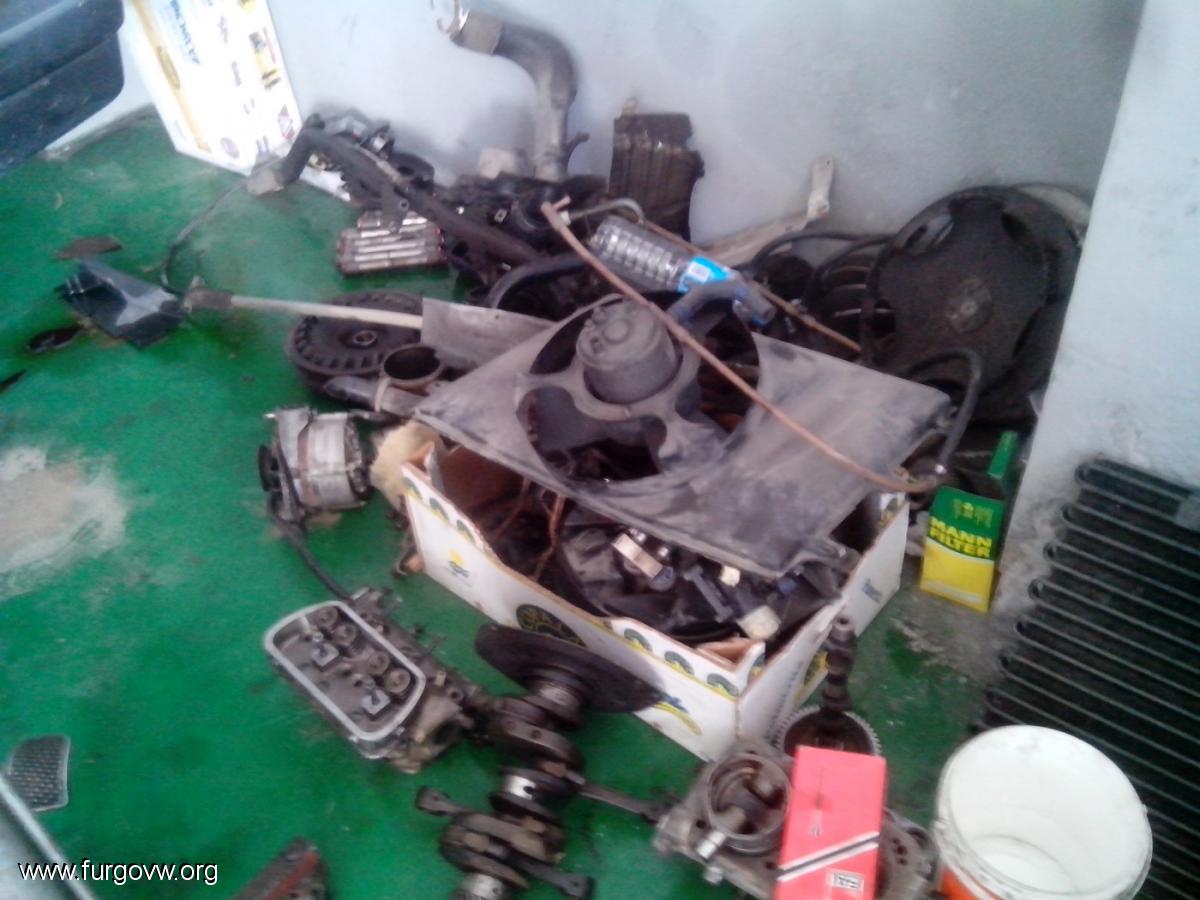

    En esta fase, hay mas fotos, empezaba a ser consciente de que seria algo lento y costoso (sobre todo económicamente). También era consciente de que mi cuñao no tenia claro el concepto tiempo. Para ser sincero, diré que constantemente estaban surgiendo contratiempo, es lógico que un vehiculo con 25 años tenga muchas cosas estropeadas o medio estropeadas y el es muy perfeccionista.
     Mi cuñao se empeño en una reconstrucción total del motor, yo cada vez que veía la furgoneta me ponía malo, siempre estaba desmontando cosas, hasta que ya no quedaba nada del motor, todo eran pieza en cajas. Y yo me preguntaba será capaz de poner cada cosa en su sitio, pero volverá a funcionar esto.
