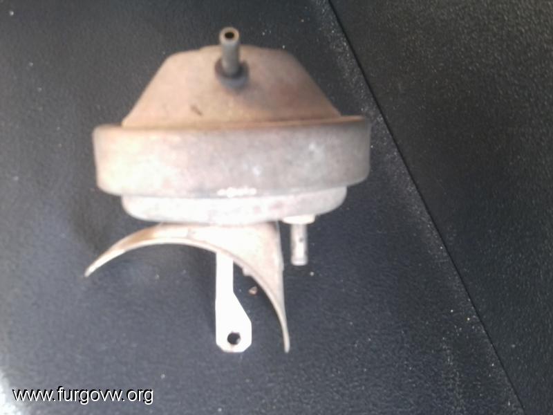

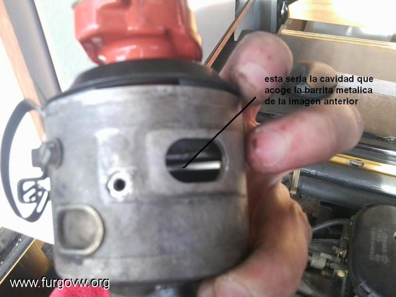

en esta siguiente foto,aparece la barrita metalica con ahujero que entra en la siguiente foto enganchando un buloncillo no es asi??
el tema es que e intentado arrancar la furgo pero (que logicamente ya no a arrancado)y no me e asegurado que la chapita enganchaba el bulon de la cavidad.ahora creo que e doblado una chapa interior del delco y no se si me lo e cargado.por eso quiero desmontarlo del rotor.espero alguna respuesta que me a costau un huevo montar las fotos y estoy al borde de pegar fuego a la furgo..

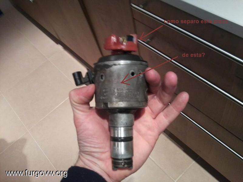

La pieza superior es el rotor. Va simplemente a presión lo que pasa es que -a veces- con el tiempo se queda como agarrotada. Haciendo palanca poco a poco (desde puntos diferentes) debería salir. Ojo no la intentes "desenroscar" pues no gira (su eje tiene una especie de chaflán). De todas maneras, es una pieza barata (el rotor) aunque debes conseguir exactamente el mismo, llévate la muestra (por lo que cuesta yo te recomendaría cambiarlo salvo que sea nuevo)
El pulmón efectivamente tiene una pletinita con un orificio que se inserta en un buloncillo justo donde señalas en la foto. Has de girar el eje del distribuidor (desde arriba = rotor o desde abajo = excéntrica) hasta que veas por la ventanita el susodicho bulón. Luego "lo pescas" con la pletina del pulmón y giras ligeramente (sin que se suelten bulón y pletinita) hasta que puedas poner los dos tornillos del pulmón al cuerpo. Lo que no recuerdo exactamente es si hay que pescarlo por arriba o por abajo (te dará la pista cuando intentes atornillar el pulmón al cuerpo del distribuidor: si "pescaste el bulón por arriba" y los tornillos no coinciden, es que tenias que "pescarlo por abajo" y viceversa)
Por cierto, la pletinita del pulmón (me refiero a la que tiene el orificio de la foto siguiente) está ligeramente curvada para que al insertar sobre el buloncillo no se suelte. Así que si la ves algo doblada puede que sea normal (que me corrijan otros foreros si no estoy en lo cierto)
Pero antes de montarla comprueba que el pulmón no está pinchado. Basta con soplar y succionar aire por el tubito. Si apenas consigues meter aire es que no está pinchado (y presumiblemente funcionará bien). De todas maneras, lo que es arrancar, debería arrancar el motor aún si el pulmón estuviera pinchado (otra cosa sería que suba limpiamente de vueltas).

profe,entonces para quitar el rotor no tengo porque quitar el pasador de abajo??  intente arrancarla sin pescar el buloncillo y desde el ahujero donde se introduce la chapita diviso parte de la cazoleta de chapa redonda,un poco doblada.el rotor a sido una de las cosas que me acaban de cambiar. tampoco se si el rotor lleva posicion,me lo abre cargado??gracias por tus respuestas.
profe
Citarprofe,entonces para quitar el rotor no tengo porque quitar el pasador de abajo??
Para quitar el rotor solo hay que hacer fuerza hacia arriba. No hay que quitar nada mas. Pero si te lo acaban de poner nuevo ...

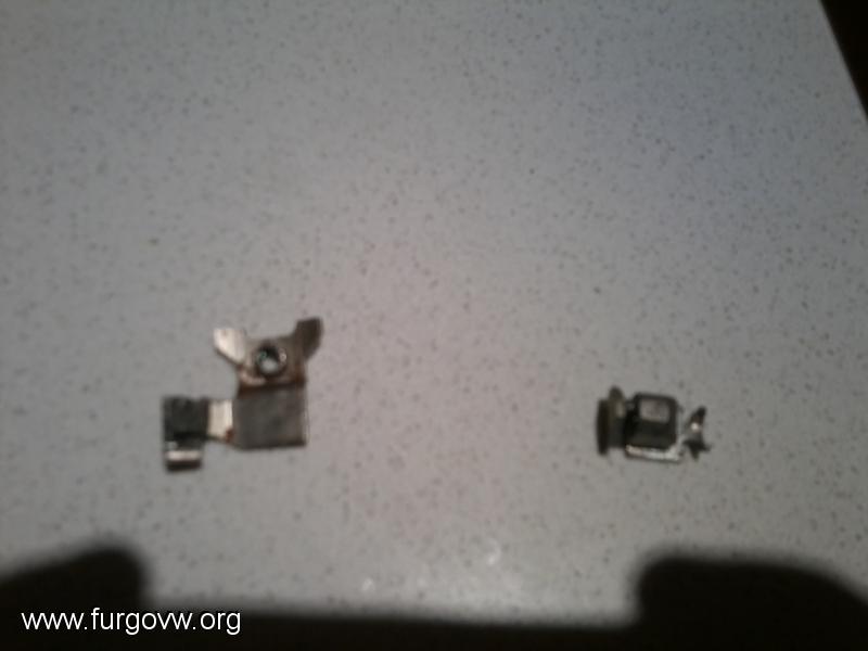

se me han soltado estas 2 piezas de dentro
pueden ser los 2 topes que hace que el rotor se mueva entre el recorrido que hay entre ellos??

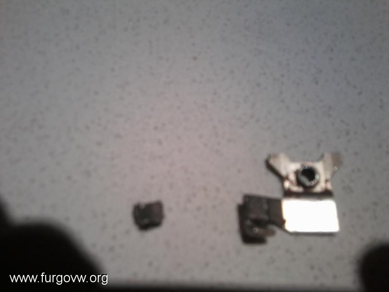

de una de las piezas se me a partido como si seria una pastillita que iba unida a la pieza,te la muestro:
el cachito de la izquierda seria el que esta suelto que tiene un potente iman.me la e cargado o me valdria??

Que yo recuerde, la de la izquierda va dentro del cuerpo del distribuidor pero atornillada desde fuera. La pega es que es complicado atornillarla por culpa de que el imán del cuerpo tira muy fuerte de ella (y creo recordar que se ha de poner con el imán dentro del cuerpo). Es necesario sujetarla bien pegada a las paredes internas del distribuidor (ayuda-te con algo similar a un destornillador pero que no sea de hierro)
Por cierto, ambas piezas deben quedar separadas (aunque sea un mísero mm) de todo lo que gira con el rotor. Es como si fuese el captador del velocímetro de una bici: ha de estar próximo pero sin tocar nunca a la rueda.
Y por otro lado, si se te ha roto una de ellas, mejor busca repuesto (en un desguace, quizás)
