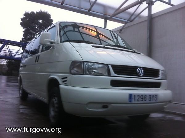

esta la primera foto hecha ya con las defensas y los retrovisores pintaos...

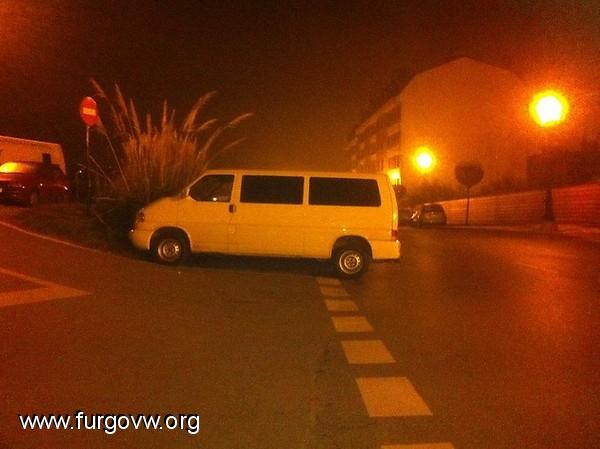

y esta el primer lavao

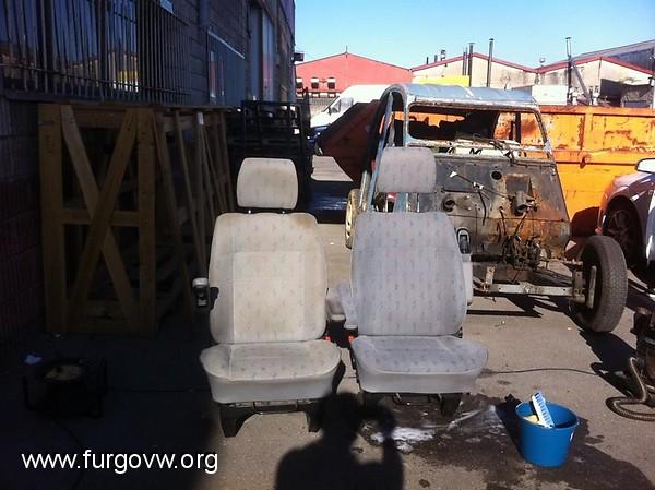

esta limpiando las tapicerias....

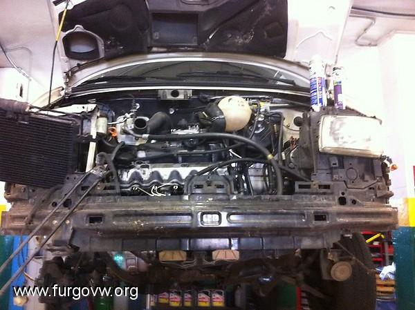

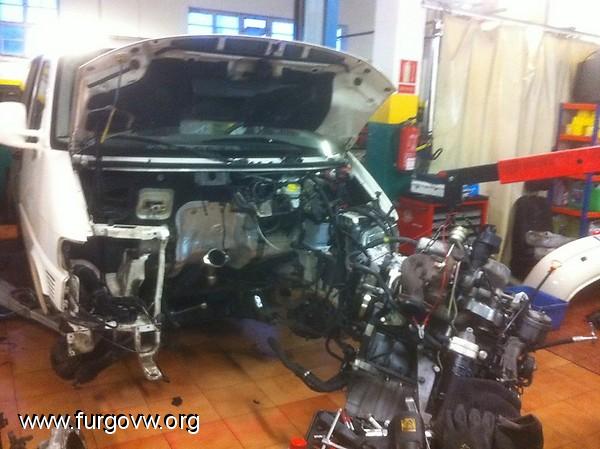

empezando a desmontar...

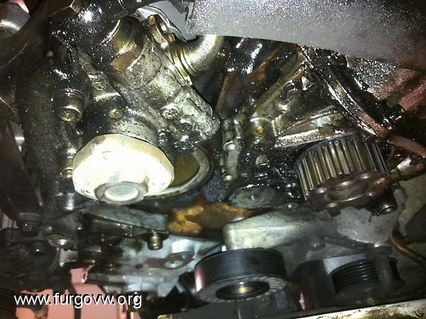

esta al kitar la tapa de la distribucion y dandome cuenta de lo ke habia...

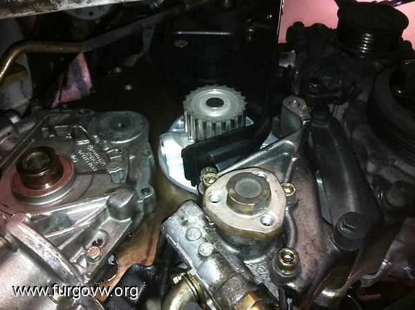

y esta una vez limpio kon la bomba nueva, retenes cambiaos...
Mecanica fuera...

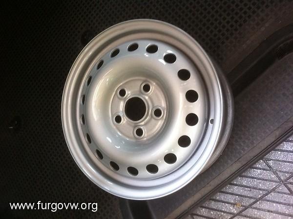

LLantines pintaes..

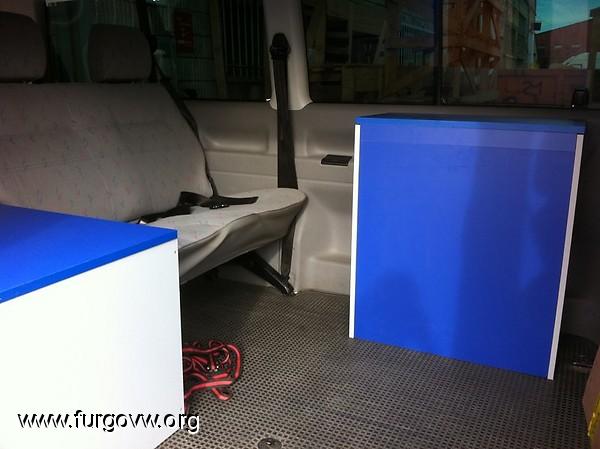

Primer viaje a la playa...

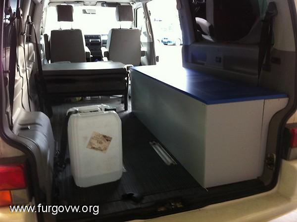

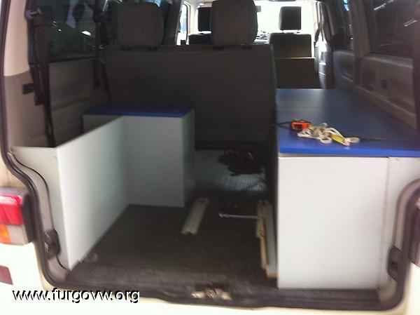

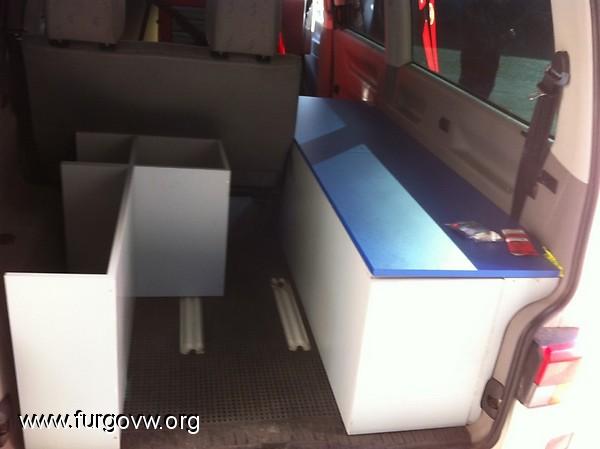

empezando konlos muebles...
esta bastante mas avanzada pero no tengo fotos nuevas... mañana me liare un poko mas a acerle fotos y eso...

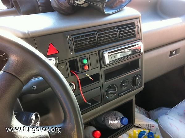

hoy algun ke otro detallito mas acabado de instalar el tempomat casero... y segumos con los muebles...aparte de hacer los agujeros pa los interruptores.....
instalando el tempomat

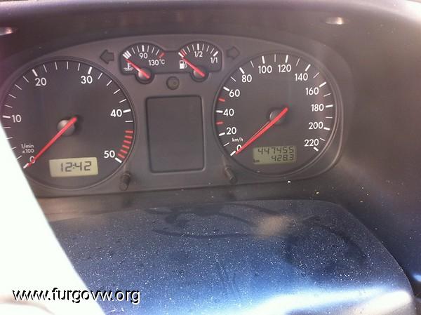

seran pokos kilometros?
antes de ajustar...
una vez ajustado...

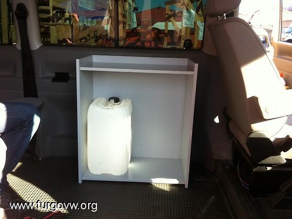

inicios mueble fregadero/lavabo...
lavabo presentado kon tapa y puerta(esti sufrira algun cambio todavia)...
y mañana un pokitin mas, que este fin de semana tengo ke acabar de pasar todos los cables para iluminacion y ducha ke el martes kiero dejar listos los arcones laterales ya anclados y eso para empezar a preparar la cajonera central y la tapa de debajo de los asientos....unnnnnnn saludo

Necesito ideas para una mesa para la parte izquierda del mueble del fregadero..... ¿alguien se le ocurre algo?

Bueno hoy por la mañana y al medio dia ya deje todo el cable pasado para la iluminanacion con leds de ikea, los leds colokados yparte del cableado para la ducha tb pasado. Ya keda menos...mañana acabare con el cableado dela ducha y el martes a colocar mas muebles, instalar el fregadero y aver ke mas sale.... Tengo el tema de la mesa pendiente necesito ideassss...
