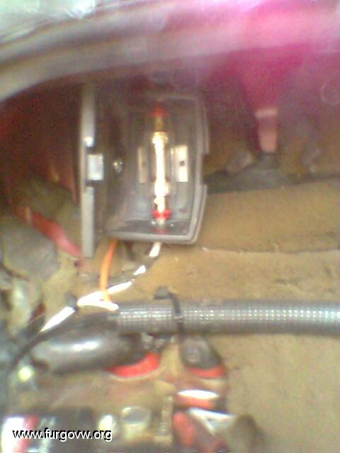

Cita de: ESERO en Febrero 13, 2015, 23:31:19 pm
¿Que tienen de malo estos fusibles?.  ??? ??? ???
Igual lo dice por que se usan mas en sistemas audio que en electricidad auto.
