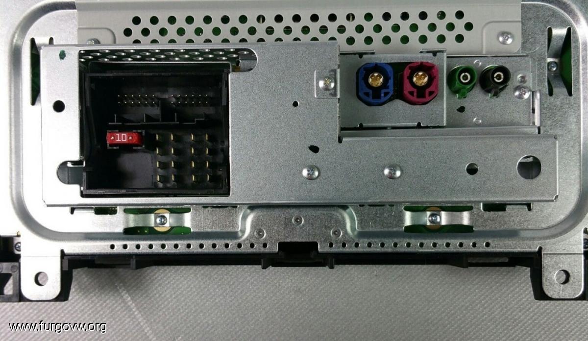

Azken Tximinua
de tener estara por la parte de atras de la radio, y si no es muy vieja traera,una pregunta por curiosidad eh?te llega el cable desde atras hasta la radio?

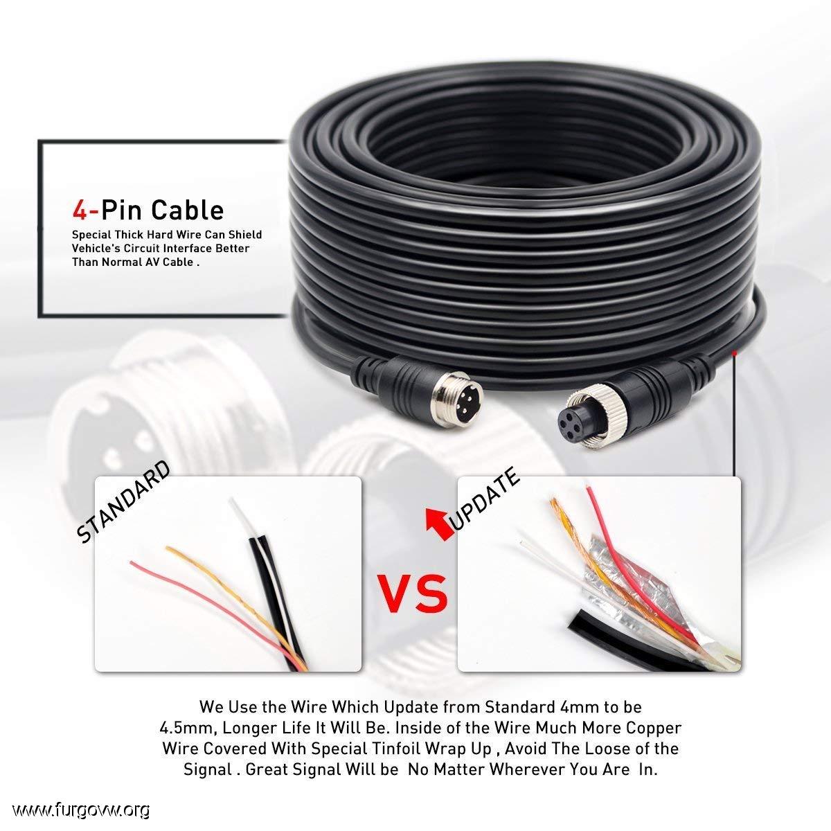

aracos
hola, la furfo es del 2016,  el modelo es rds 4000 (RY 2560), lleva una alargadera del cable de video de 10 metros.

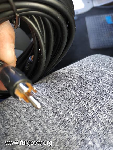

no se donde lo tengo que poner o si me hace falta un adaptador

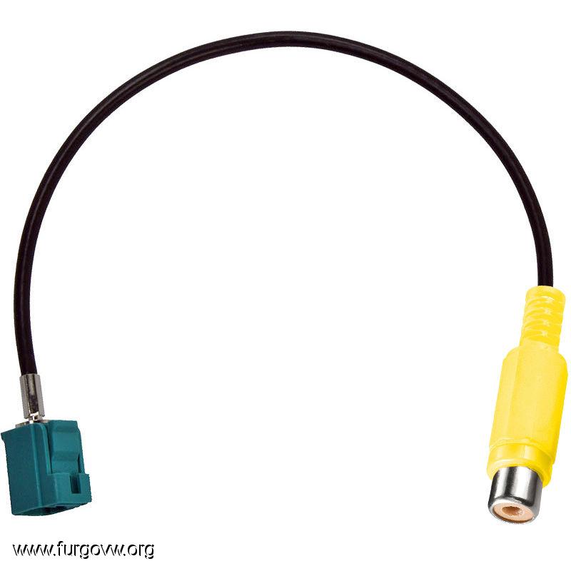

este es el pin que hay que conectar a la salida de video del navegador radio:
he visto que hay otro modelo de pin, que quizas valga?
creo que esto es lo que necesito, sabeis donde puedo encontarlo
