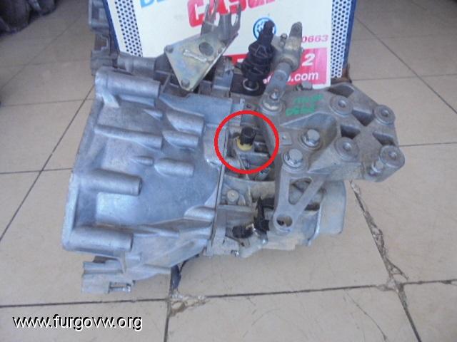

La ilustración le pertenece a una jumper del modelo 2006 con el motor 2.2 hdi de 120cv. La ilustración lo saque del autodata. El respiradero suele ir la parte de arriba de la caja de cambios cerca de la campana donde se ubica el embrague.

Mi Jumper es del 2008 por lo que entiendo, la ilustracion no me servira. Sabes si en los modelos a partir del 2007 el respiradero es el que muestro en el otro hilo?
La ilustración no esta mal, pero al ser 4x4 puede que varie, pero el repiradero casi seguro que lo lleva.
La ilustración marca aquí:
No tengo la ilustración donde esta el del 4x4 del 2.2 pero si tengo el del 2.8 HDi y esta en el mismo lugar que la caja del 2.2 HDi de tracción delantera.
Estoy seguro que el mismo sitio, por cierto la capacidad en litros ignoralo de la caja que no me acorde de que era 4x4.
El plástico ese que quitaste es el que tapa el tornillo del positivo 30 del motor de arranque, ahí no esta el respiradero, el respiradero esta cerca de la campana, en la parte de arriba cerca del soporte, y es un tapón esférico como te comento el compañero del otro hilo.

Bueno bueno, parece que encontre el dichoso respiradero, gracias a la ultima foto que subiste, gracias!!
Y aqui, donde se encuentra desde un plano mas general para que sirva a otros.
Mañana me pondre a rellenarlo. Dangel indica que las caracteristicas y cantidades son las mismas que marca Citroen. De todas formas no entiendo muy bien por que se me indicaba que buscase debajo de la EGR un plastico negro cuadrado, ¿quizas es de otra motorización o del modelo anterior?

Me alegro que lo hayas podido encontrar :), ya me extrañaba a mi que no estuviera, lo que pasa es que esta muy escondido. El de mi coche (Un Xsara 2.0 HDI) también esta muy escondido, esta justo debajo de la caja del termostato y hay que desmontar la caja de la batería para acceder a él  .loco2.
No se porque te indicaban que estaba allí debajo de la EGR, ni idea :S.
