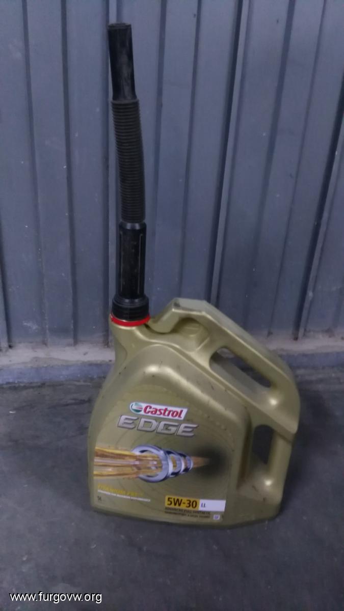

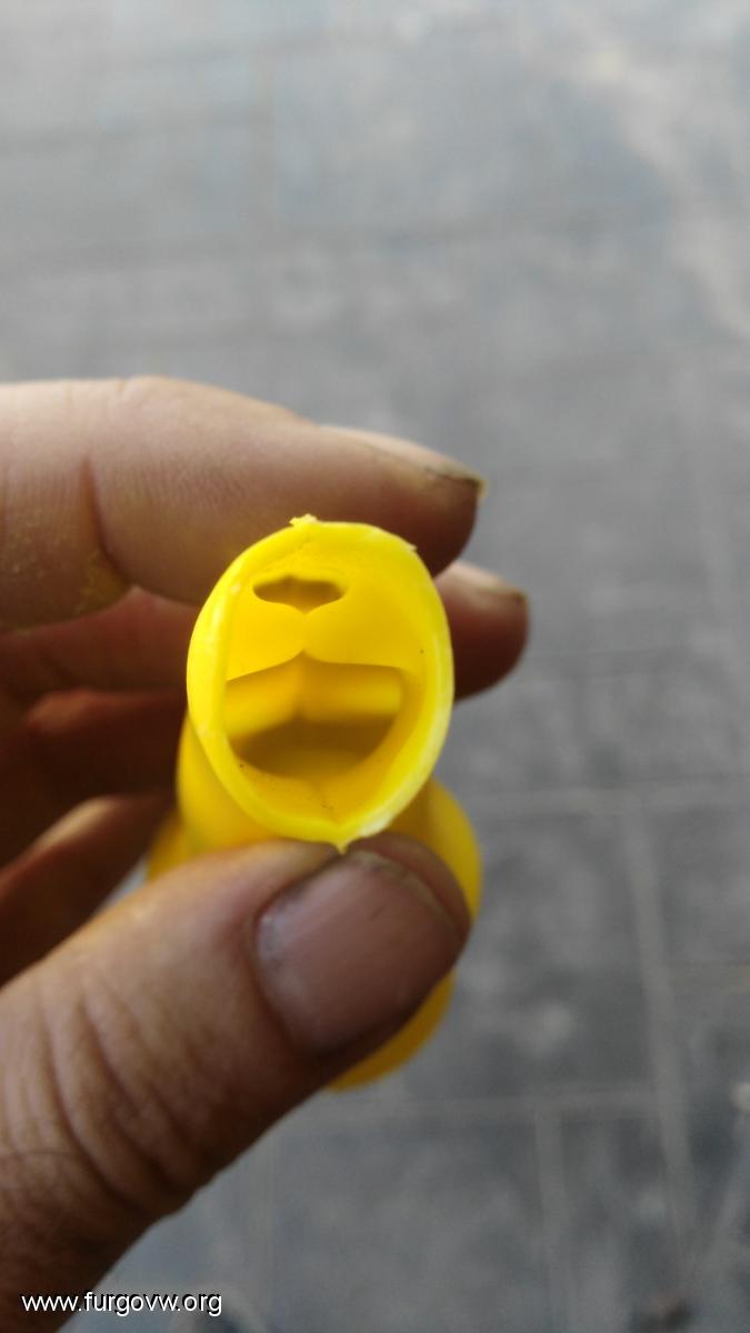

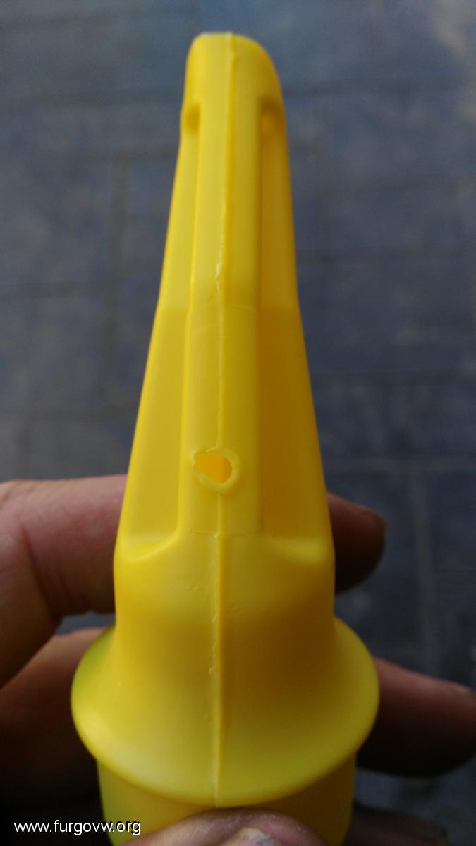

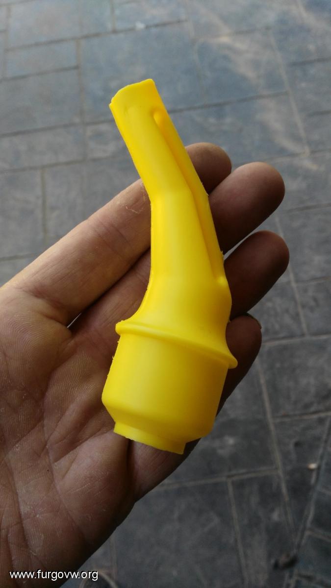

. Mira alcasa le encontré!! Aún k tengo k rectificar pues pensé k tenía rosca como si fuese el tapón, y no es así entra un poco a presión por dentro de la garrafa .
El k si k tiene rosca como un tapón es el negro k sale en la foto puesto en una garrafa de aceite, ese es el k viene con las garrafas de 5l j se venden para reportar gasolina, y ese si k va bien, pues el amarillo si k se filtraba algo entre el decantador y la garrafa, igual con el aceite no pues es más denso k el anticongelante.
También hay k decir k no todas las garrafas de aceite traen el mismo tipo de rosca y puede k en alguna no rosque bien.
De todas maneras si te sirve de consuelo el k te has fabricado no tiene mucho k envidiar a estos otros.

muchas gracias por las fotos, tu decantador amarillo ya lo tengo pero es negro, venía empotrado en el lateral de una garrafa de 5 litros de lavaparabrisas y para este líquido va muy bien, pues después de rellenar el depósito de la furgo, al ser un líquido limpio, no hace falta limpiarlo por su interior, pues se evapora.
para el aceite ya es otra cosa, pues queda impregnado por su interior y si no se limpia, va dejando gotitas de aceite allí donde lo dejes, a parte de atraer polvo y otras partículas que no deberían de entrar al interior del motor en el próximo uso, éste fue uno de los motivos por el cual hice mi decantador abierto, para poderlo limpiar del aceite impregnado con facilidad; pasándole uno o dos trocitos de papel de cocina queda impolutamente limpio.

hoy he usado este decantador por verdadera necesidad de uso, tenía el nivel de aceite cerca del mínimo y le he añadido unos 3/4 de litro, el resultado, fantástico, no ha traspasado ni una gota entre la rosca y la junta de goma.
362
. Ya te dije, alcasa, k tu decantador no tenía nada k envidiar al resto...

es muy buena idea pero las botellas de castrol que uso para la moto traen una especie de extensor que hace la funcion, y yo sin darles importancia! son como esta https://www.youtube.com/watch?v=vzRJCpPyGkg
luego lo repliegas y cierras el tapon, sin problemas y sin limpiar nada  ;)

???  pones un vídeo de una cama elevable de una autocaravana??  supongo que te has confundido
no veo el decantador de esa botella de aceite castrol
