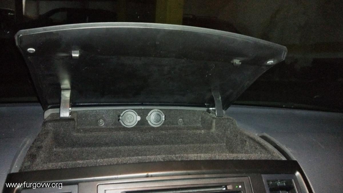

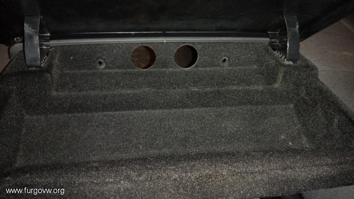

Despues de ver un brico por el foro, no me acuerdo de quien, lo he realizado en mi furgo.

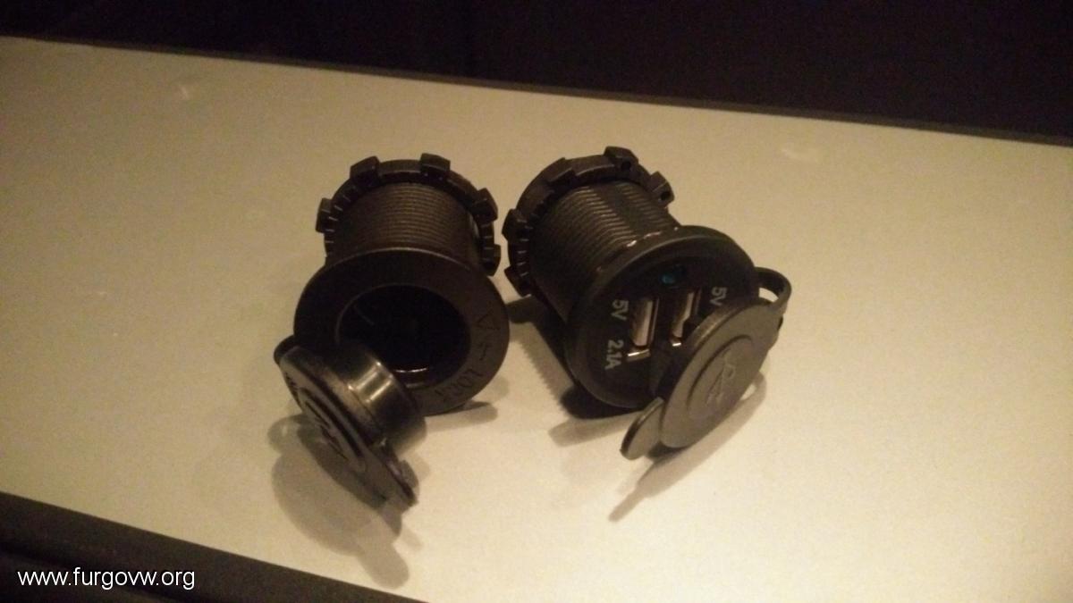

Las dos tomas

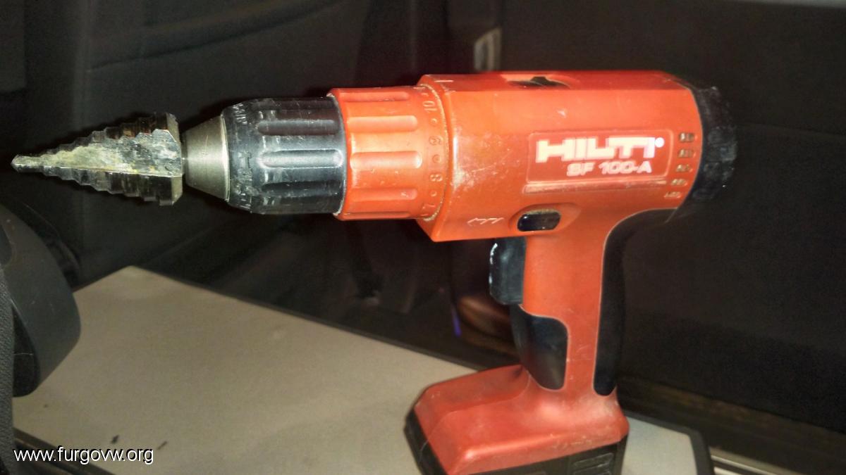

Maquina y broca cónica para realizar los agujeros

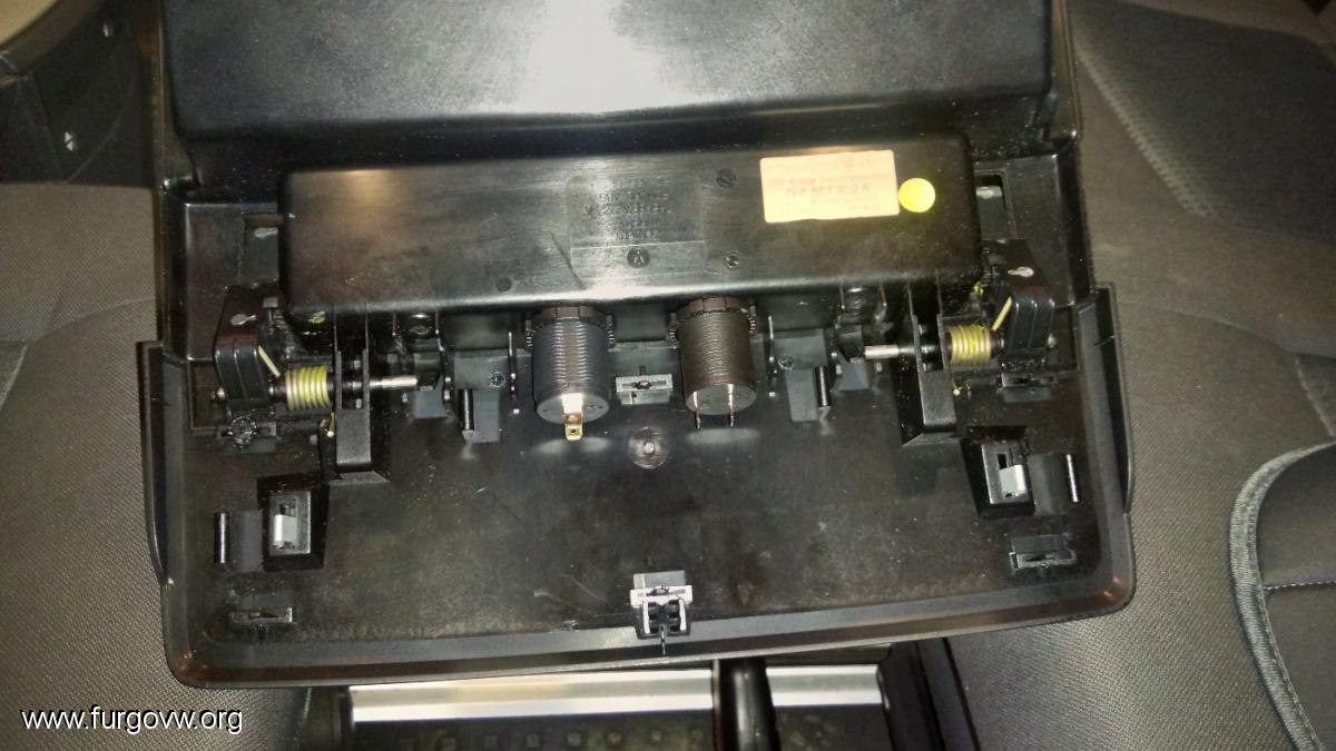

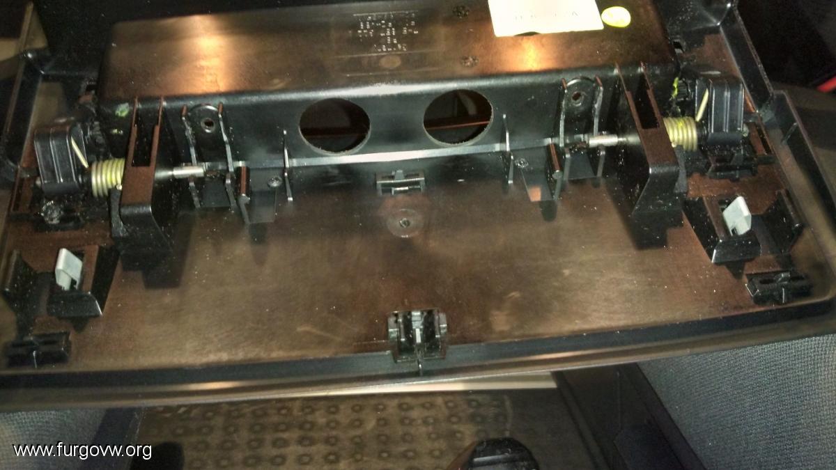

Las tomas como quedan por detras, las arandelas de plastico no me gustaba como quedaban de firmes asi que las fije a las tomas con cola caliente para que no se salgan
La conexion electrica esta cogida del cable del mechero del cenicero

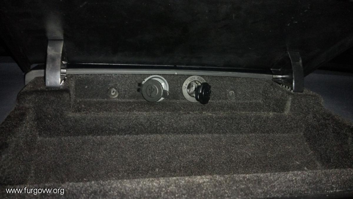

Todo montado y acabado quedan bastante justas por debajo pero cogen.

Cuando quitas la guantera superior, ¿se ve fácil saber cual es el cable del mechero y es fácil hacer la conexión?
Y otra pregunta, ¿me puedes decir donde has comprado esos conectores?

el problema de esos conectores es la lucecita led, yo los que he puesto por la furgo los he puesto a traves de un interruptor.

Si a mi lo del led no me gusta nada y ando  buscando sin led para no tener que poner interruptor pero no doy con ellos....

En amazon o aliexpress los encuentras, la conexión tienes que bajar los cables a trabes del hueco del radiocaset asta el cenicero, y sacando el modulo del cenicero y posavasos se ven los cables para realizar la conexion.

Supongo que esos cables tendran corriente siempre, en mi caso queria poder conectar de manera que solo tengan corriente cuando este la llave de contacto dada, a ver si encuentro donde hay un cable con esa característica.
cuscus
Creo que ese cable es el amarillo que va al autoradio

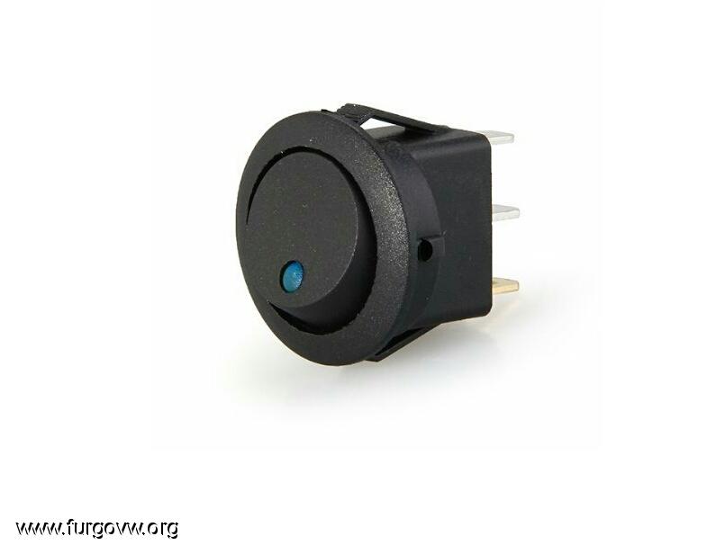

Si quieres que se corte la corriente, o coges algun cable de la radio, que tendras que localizar cual o bajo el volante del bombín lo mismo localizar cual corta. Sino otra opcion que es la que tengo que hacer yo en breve es ponerle un interruptor al lado. Yo le pondre este que queda disimulado
Gracias!, si no localizo el cable miraré lo del interruptor que también es buena idea.
otra luz led  .meparto .meparto .meparto le vas a tener que poner un interruptor al interruptor para que no tenga el led siempre encendido
El led no se enciende si no le metes el negativo al interruptor.
