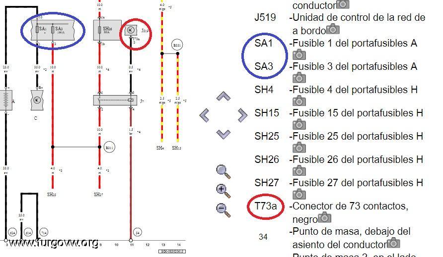

Por fin he tenido tiempo para instalar la segunda batería en T5.2 del 2017 y al comparar mi instalación con el esquema que subió "derrobi" creo que la instalación es la misma que para la  T6.
Cita de: derrobi en Diciembre 28, 2017, 19:39:29 pm
Bueno no se si lo tendréis ya, este es del diagrama de las baterias en Modelo 2016 T6, sacado del ElsaWin
dejo enlance si alguien lo quiere mejor calidad en pdf
https://1drv.ms/b/s!AgeeI2ov126SoJ0_iW2FhdJaqHoYbw

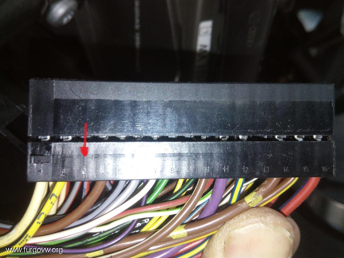

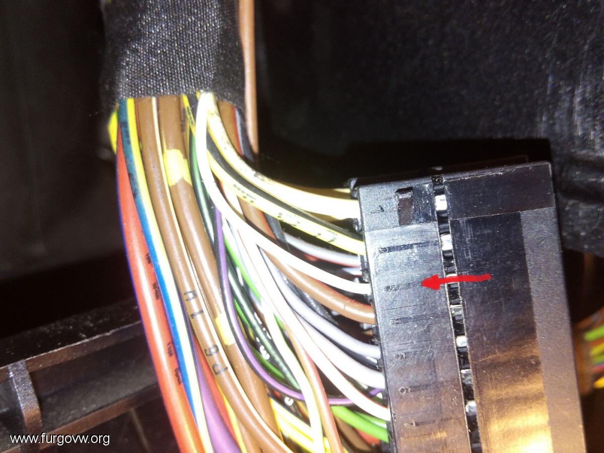

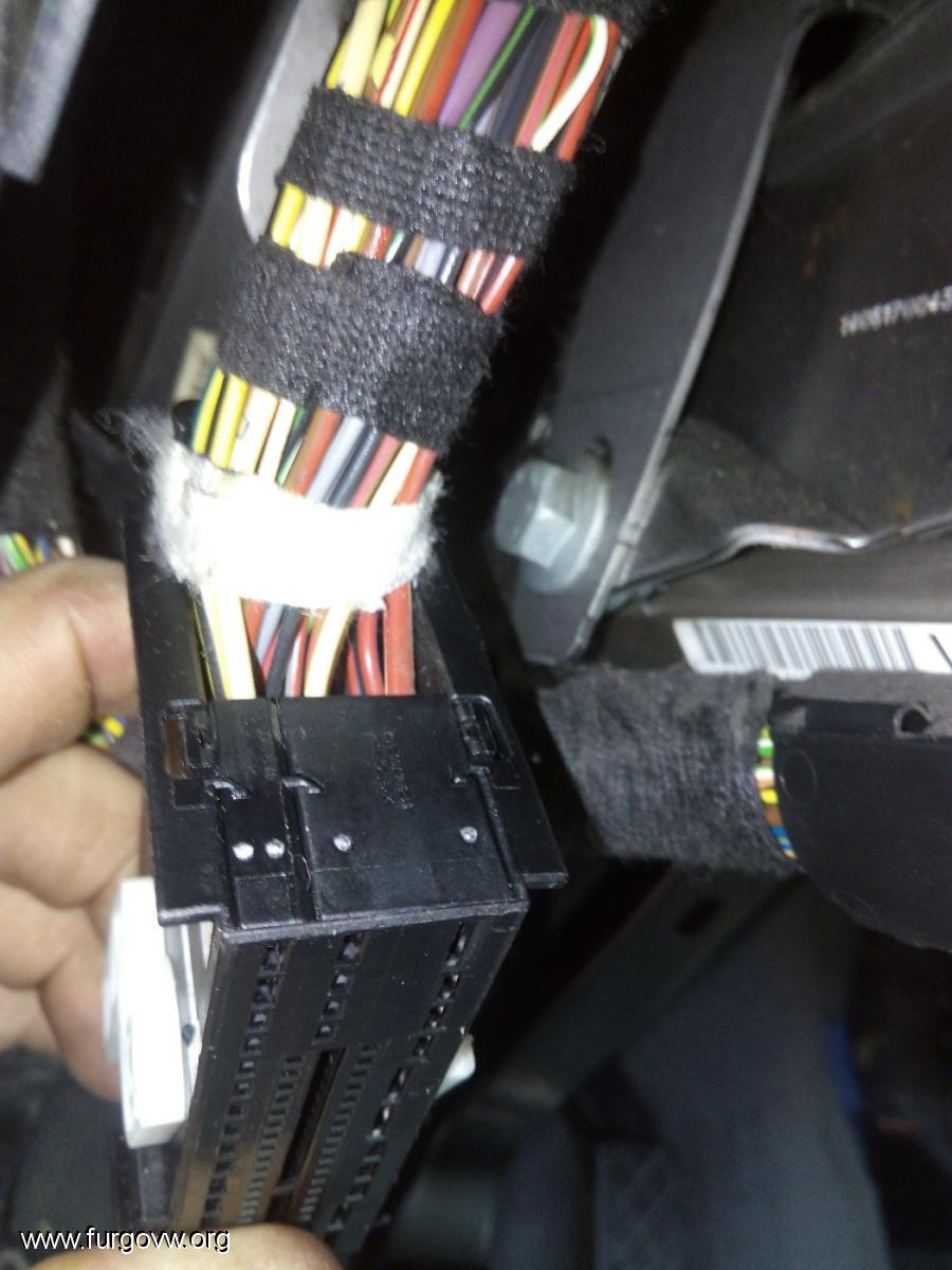

Si observamos el esquema que subió derrobi ampliado observamos que el cable que escita el rele sale del conector T73a y si ampliais el esquema veis que es exactamente T73a/3 aludiendo al cable 3 del conector.
Pues mi furgoneta también tiene el mismo conector y también hay que sacar un cable del hueco 3 del conector.
Conector T73a:
Casilla 3 del conector vacia:
Casilla 3 del conector después de poner el cable de reparación con la REF. 000979025E de color blanco, que por cierto se puede obtener en cualquier desguace buscando en los conectores de muchos coches del grupo vag.
Y si os fijáis en el esquema el positivo que alimenta la batería lo coge del portafusibles A que es el portafusibles que hay debajo de la batería y también del fusible numero 3 lo mismo que en la mía:

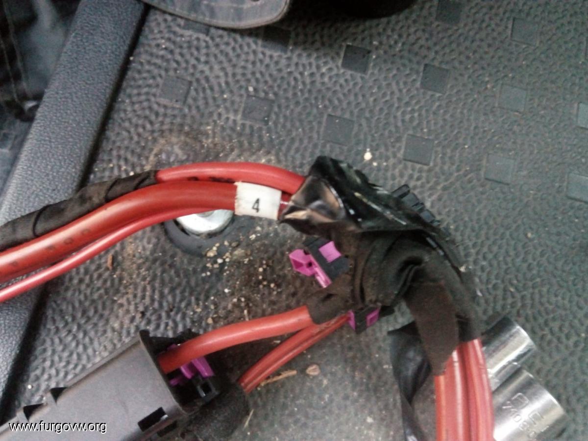

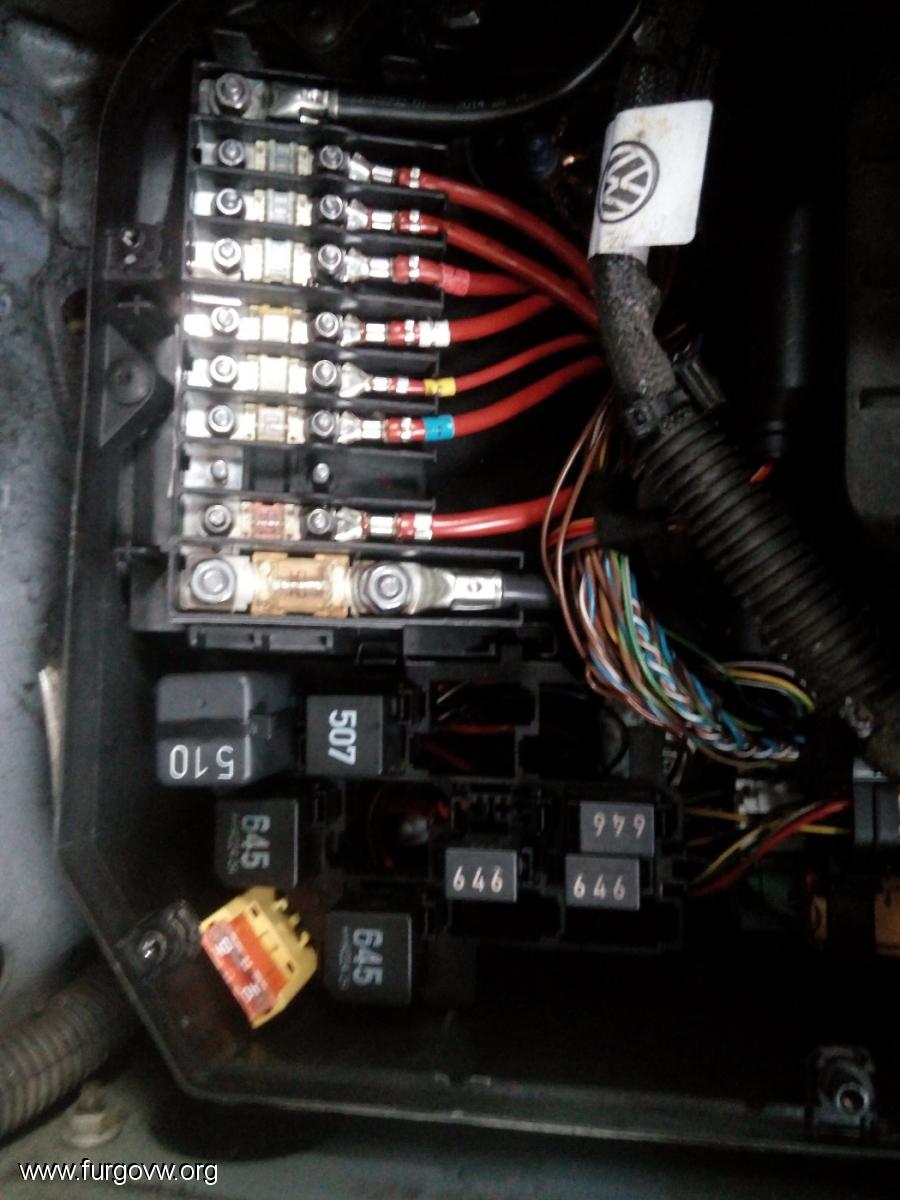

L.B.L.
El cable (gordo) 10mm que hay debajo del asiento es el numero 4, en la imagen lo podeis ver:
En la caja de reles seria:
El cable uqe hay en el numero 3 lo he puesto yo, y lo he llevado hasta debajo del asiento y es de 16 mm ya que el de 10mm me parecia escaso.
En esta imagen la caja portafusibles antes de que instalara el cable:
Ademas como veis en el esquema, vw recomienda sacarlo de del fusible 3. Yo realmente no se para que sirve la preistalacion que sale del fusible 4.

ok entiendo pensaba que era shackleton que había hecho esa instalación,supongo que esa caja ya esta conectada a la bateria y tiene tensión siempre,por lo que entiendo es que en vez de conectar directo al borne de la bateria principal y poner un fusible aereo lo que has echo es aprovechar ese hueco vacío de la caja de fusibles para conectar a la bat. principal el cable que as pasado.Y otra pregunta al desconectar la bateria principal y volver a conectarla ¿no se desconfigura nada,no queda marcado ningún error?creo que la tulla tambien es una t6 no
L.B.L.
Exactamente la caja tiene tensión y va directa a la bacteria.
Mi furgoneta es una t5 pero de las últimas. En mi furgoneta al desconectar la batería lo único que se desconfigura es el reloj.
Yo he instalado un cable de 16mm por que me interesaba que fuera de ese tamaño, pero ya hay una preinstalación con un cable de 10mm que va directo hasta debajo del asiento. Ese cable es el numero 4 de la foto y es el que ha aprovechado Shackleton009 para poner la batería auxiliar.
