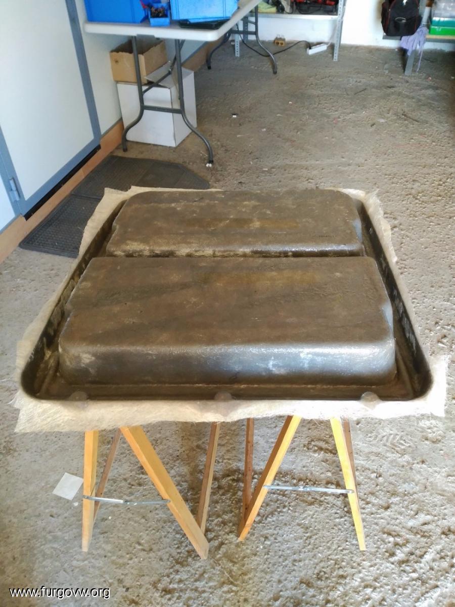

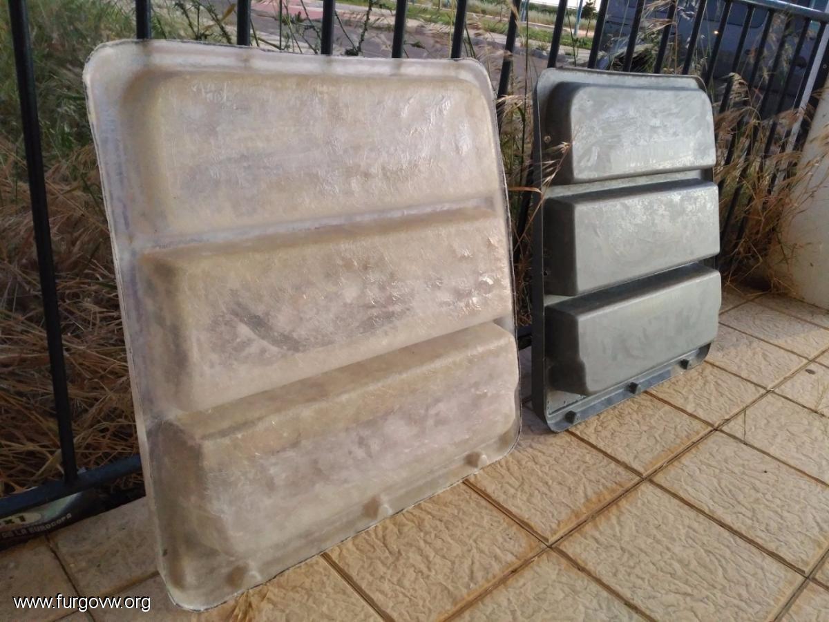

Aquí es donde me faltan alguna fotos  :-[ ya sabéis, uno se lía a currar y se olvida de las fotos... Preparo las telas de fibra de vidrio cortándolas a medida en tiras y cuadrados presentándolas sobre el panel para ir cubriendo toda la superficie perfectamente con varias capas. Al cortarlo en trozos es mas fácil adaptar las telas a las curvas de los paneles.
Bueno y empezamos con la faena, vamos colocando las telas que hemos preparado poco a poco e impregnándolas con una brocha y la resina  para que vayan cogiendo la forma y se vayan pegando entre si, al panel no deberían pegarse porque tenemos la cera. Vamos colocando capas de tela de fibra unas encima de otras y le vamos dando resina poco a poco.

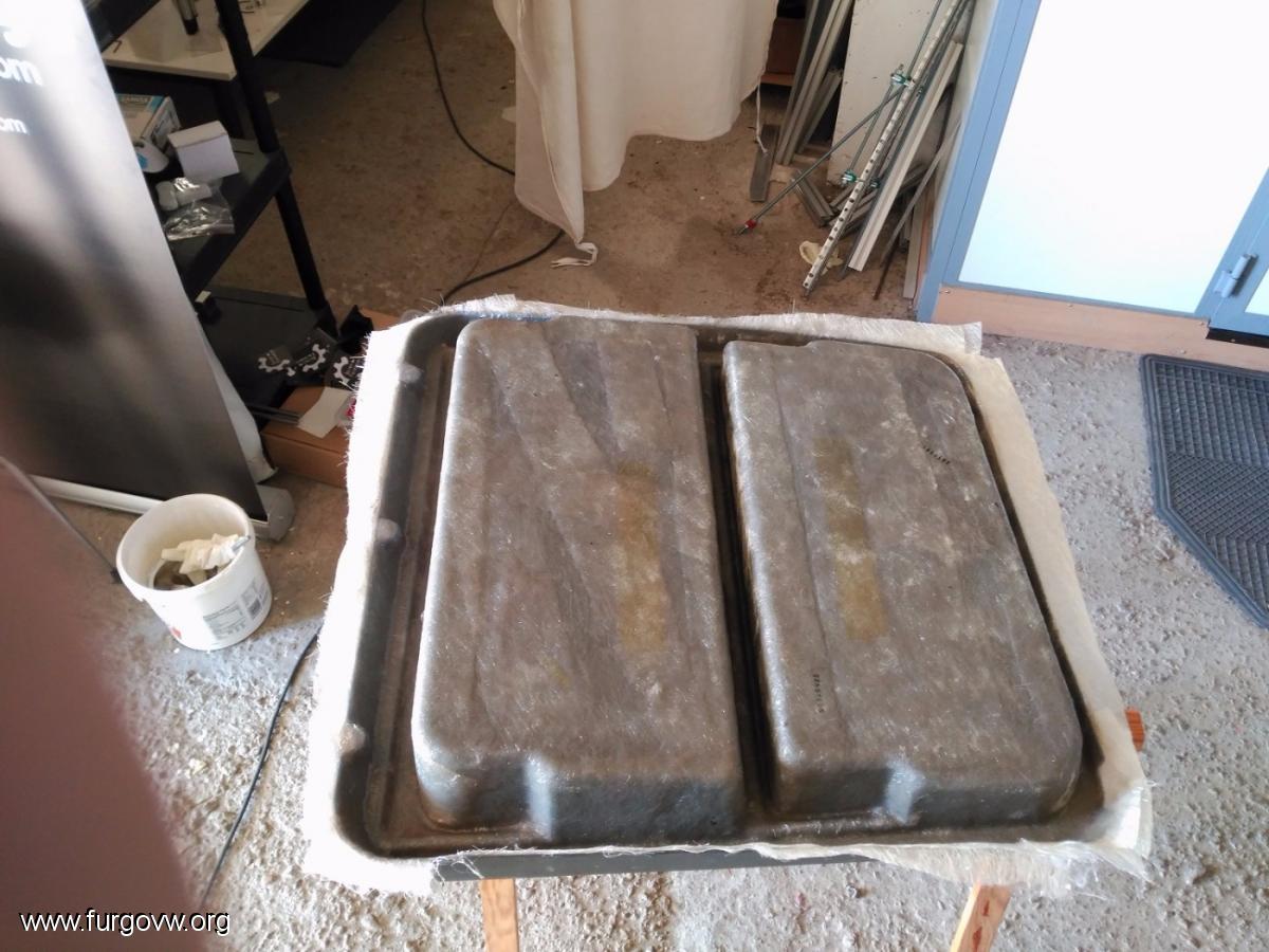

Al final este es el resultado del primer panel despues de darle 3 capas de fibra.
Si os fijáis bien, se ven las tiras de fibra. He dejado que sobre por los lados para no pillarme, esto despues una vez seco se corta bien con la dremel.
Ire poniendo mas fotos.

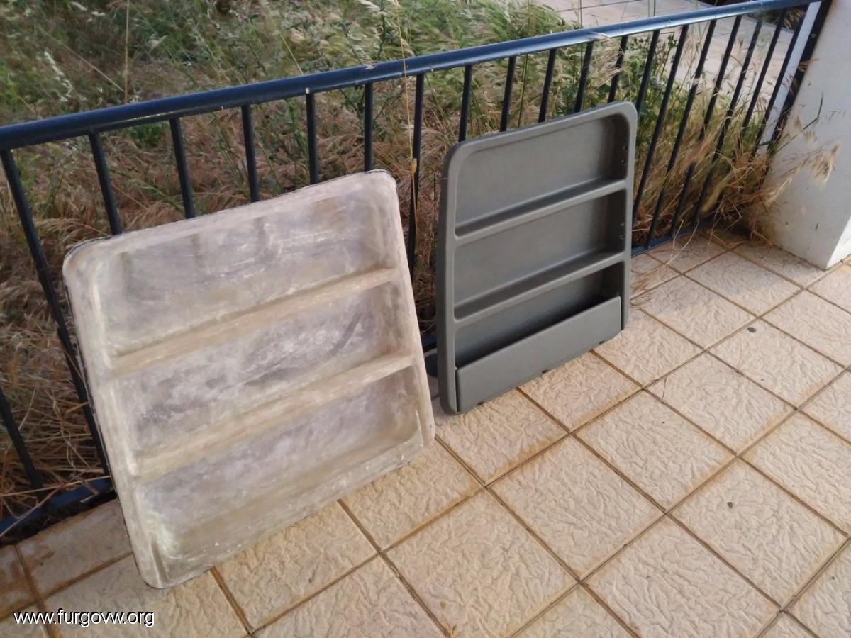

RubenFC

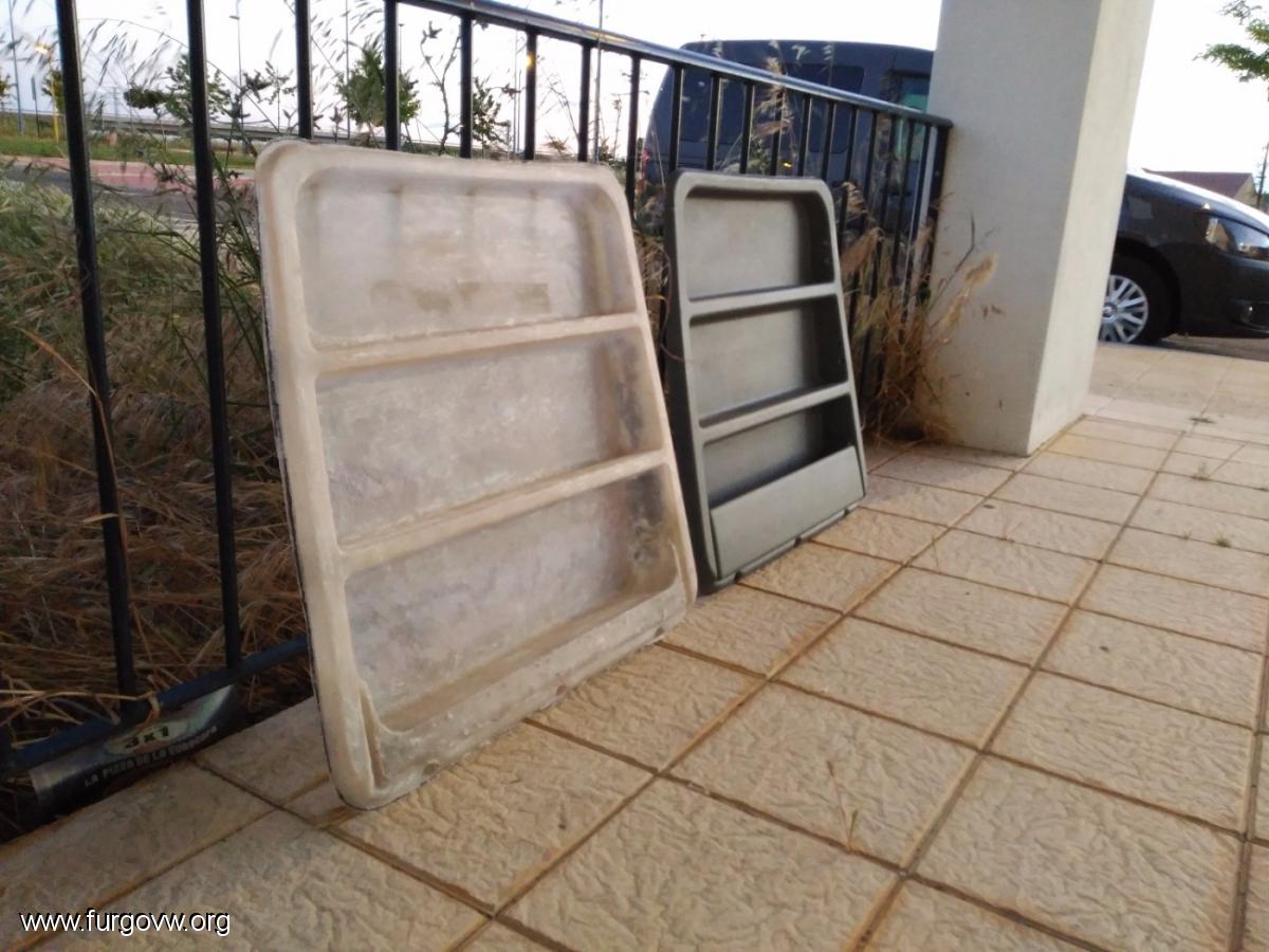

Hola os dejo unas fotos después de "desmoldar" y de cortar el sobrante con la dremel.
El resultado fue muy satisfactorio.
Despues de esto el amigo sinsyncro  se pego una buena paliza de lijar y lijar, y rellenar los pequeños fallos con masilla y volver a lijar... ... ...
Una vez afinados los nuevos paneles se llevaron a pintar. Buscare las fotos y os las pongo.
Un saludito.

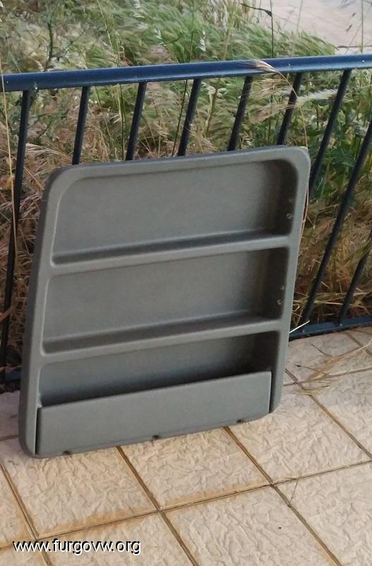

RubenFC

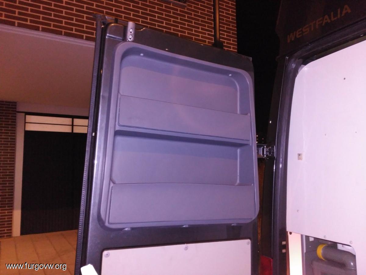

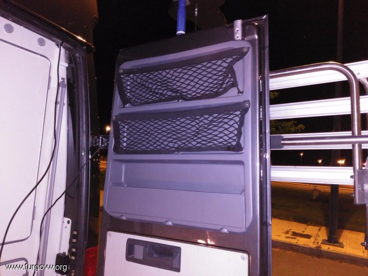

Como lo prometido es deuda, aquí os dejo las fotos de los paneles terminados e instalados.
sinsyncro
En serio q me pareció un trabajo de 10. Remates y calidad a raudales.
Que será lo próximo?

Txamito
Oye, me encanta!
Donde compraste las gomas esas?
Enviat des del meu Nexus 5 usant Tapatalk
sinsyncro
Cita de: Txamito en Agosto 27, 2017, 22:31:19 pm
Oye, me encanta!
En Amazon.  La tenía en casa desde hace tiempo.  Era una y la partí en dos.
a mi señal, IRA Y FUEGO!!!
RubenFC
Oye, me encanta!
Esas como te dice las corto y las puso sinsyncro, son redes para el maletero, las tienen en muchos sitios.
https://www.amazon.es/el%C3%A1stica-sujeta-equipajes-nailon-maletero/dp/B00L27AG9U
https://www.boss-acces.com/b2c/producto/190_70934510_RED_MALETERO/1/red-de-maletero-elastica
