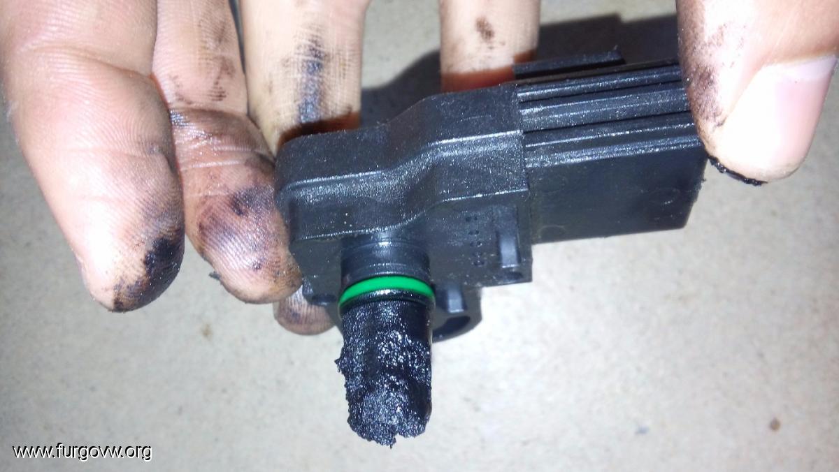

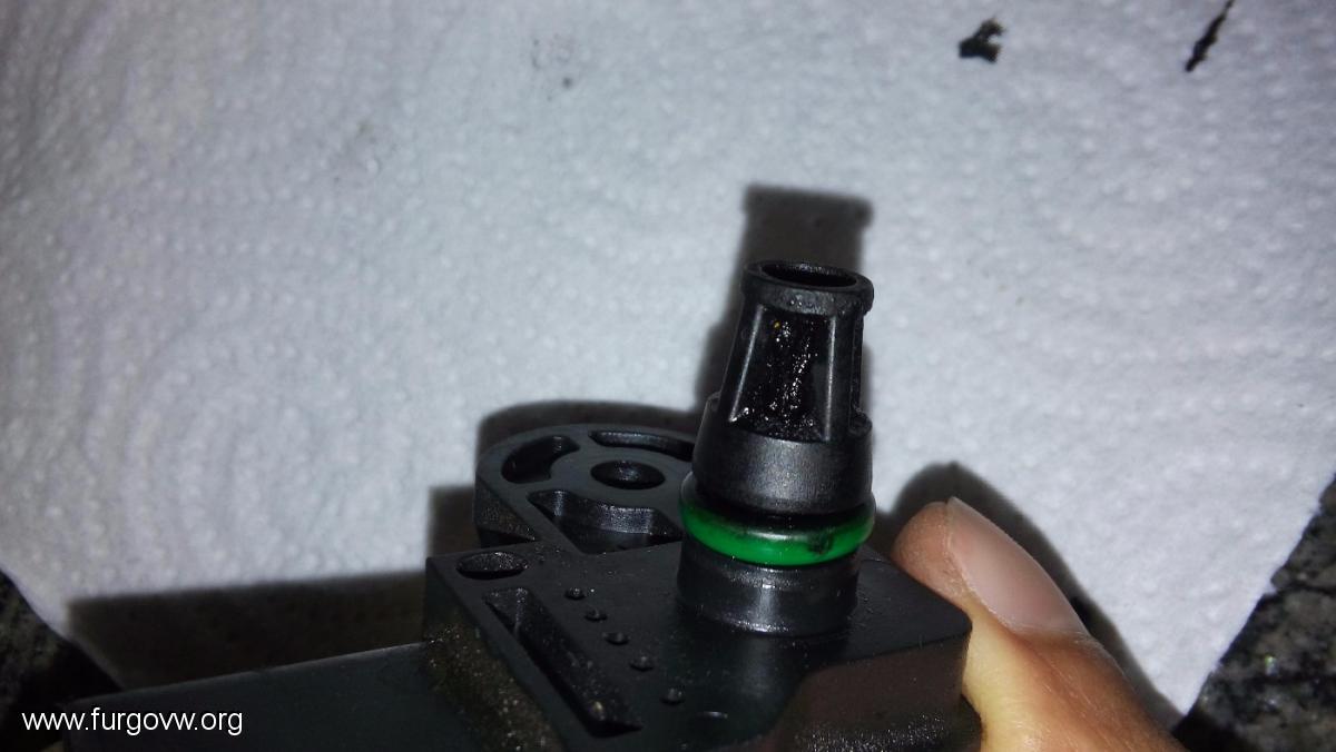

Bueno, le he soltado lo que creo que es el sensor de temperatura y el problema sigue igual, comentar que estaba muy muy sucio, pongo fotos de como estaba y como esta ahora.
Con esto limpio no ha cambiado nada, parece que el motor se ahoga no se si valvula EGR puede tener algo que ver, cualquier ayuda sera bienvenida!!

La pieza de la foto parece el sensor de presión. El aire que pasa por ahí viene del intercooler, sigue el recorrido de la manguera y llegaras a la EGR

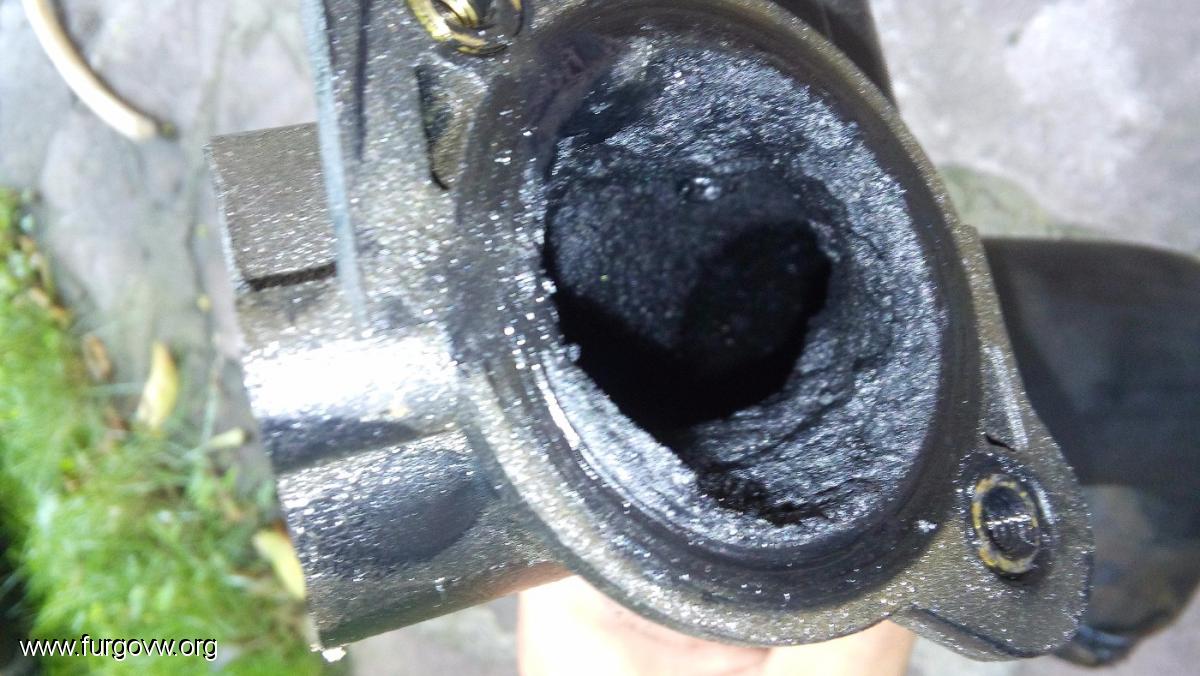

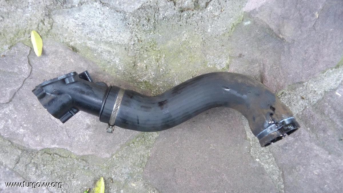

Buenas, despues de pelearme mucho, he conseguido soltar esta pieza pensando que ahi estaba la valvula EGR. Como veis, mis conocimientos de mecanica son nulos...y efectivamente ahi no se encuentra la EGR. Creeis que seria posible anular la EGR mecanicamente poniendo un tapon en esa pieza?
He estado mirando otros hilos y parece que hay gente que pone el tapon en el otro extremo del tubo de hierro, pienso que dara igual en q extremo poner, verdad? No se si me explico....
