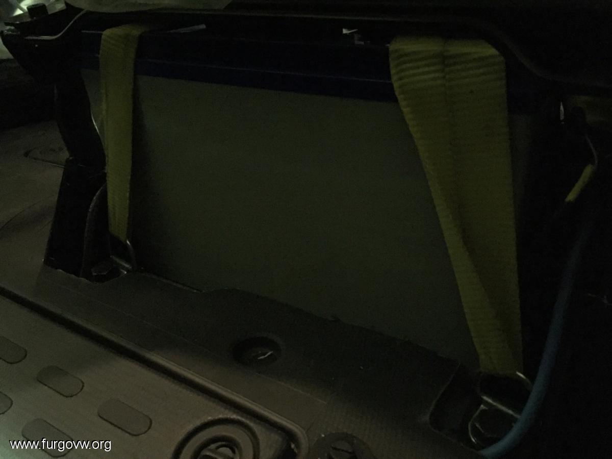

Aqui el sistema que se me ha ocurrido para poder apretar bien las baterias y no salten en viaje
Como sabeis la base del asiento tiene una barra horizontal por detras donde es facil amarrar pero no por delante, asi que aprovechando los soportes de carga que vienen en la zona de carga, esta es la solucion facil y sencilla

Las argollas van muy bien para esto, yo también las he usado para sujetar depósito de limpias. Para la batería no se me había ocurrido ponerla.
A ver que tal que pinta muy bien! Es el modelo de Furgo que me gustaría tener... Próximamente.  .sombrero

Exactamente yo tambien las uso para el deposito de limpias, y de ahi se me ocurrii esto
