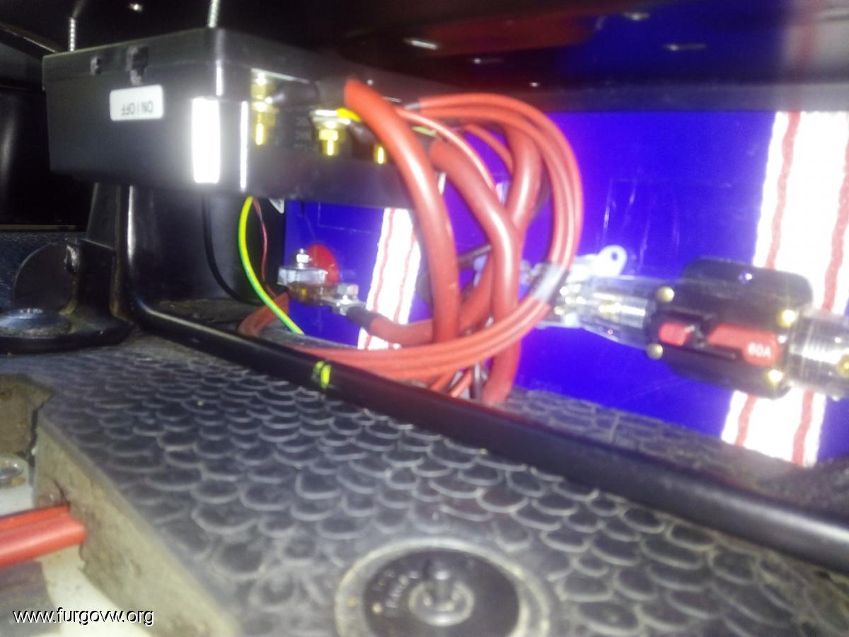

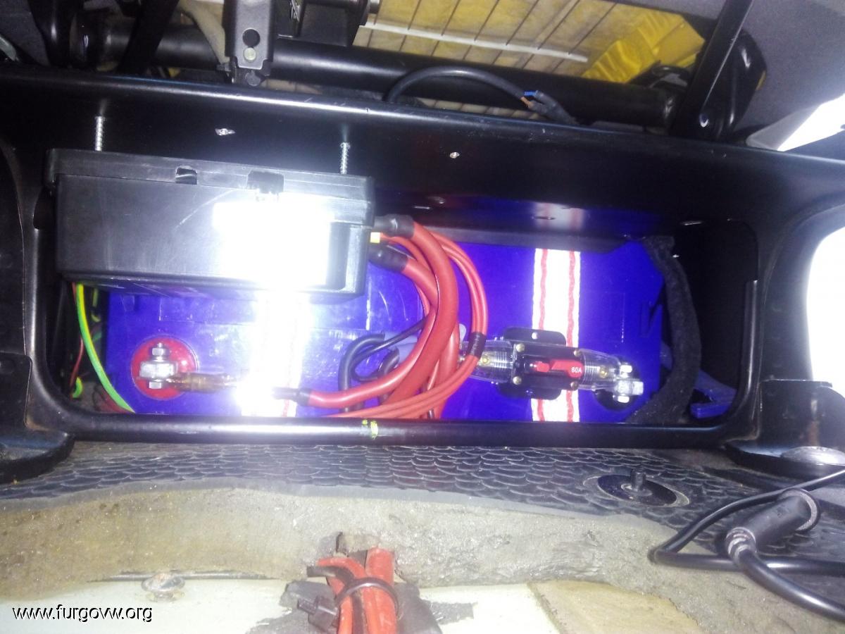

el gestor 12 x 12 x 5 cm. . . la pantalla 8 x 10 x 1cm
Que grosor de cables son los que se pone?
Yo puse 25mm2 para 100A pero es difícil de trabajar, ahora pondría 16mm2
Yo lo puse debajo del sillón (mal sitio elegí, es difícil manipular), delante de batería tumbada
Que tamaño tiene la pantalla? Que va con un cable .De largo?
8 de alto  10 de ancho 1cm de hondo. . .  La versión 150W es wifi, la versión 150 lleva un cable de unos 4 metros
Se pone con tornillos la pantalla?
Son dos piezas, la base y la tapa. . .la base se atornilla, creo que con dos tornillos, la tapa se encastra sobre la base

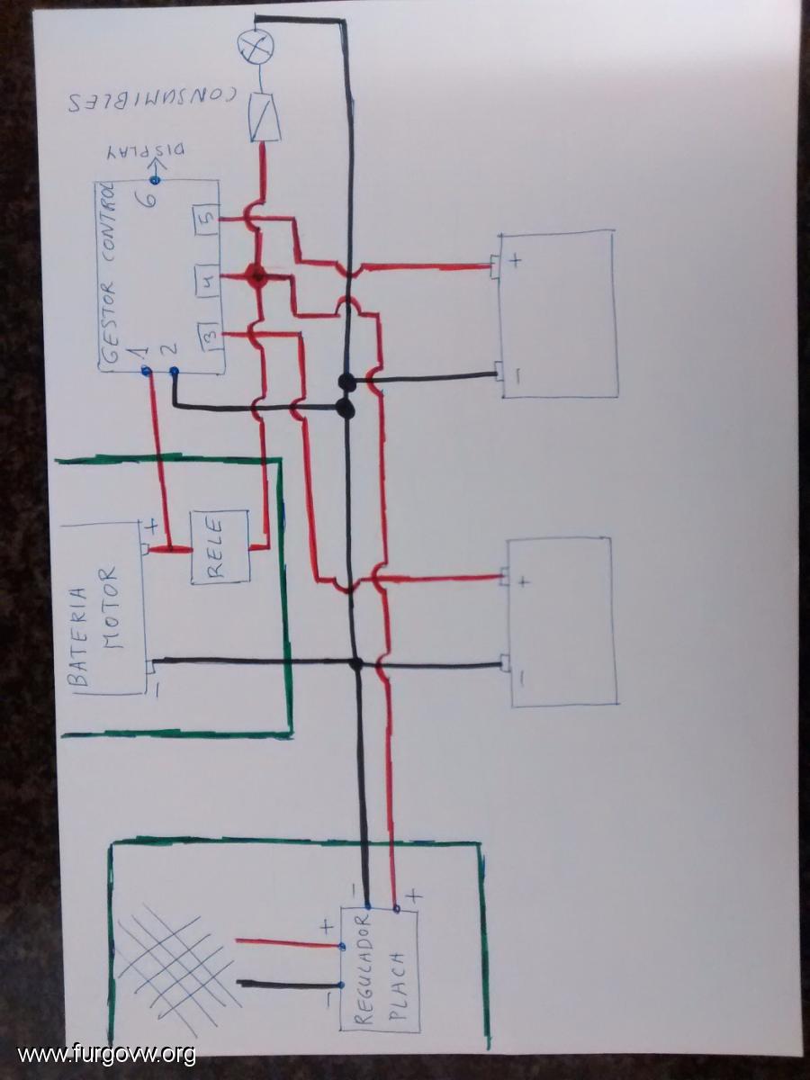

En cuanto al esquema.
Según mis datos el borne 1 del gestor va a masa, no a positivo...el 2 es el que va a masa. . .  lo he revisado en mi furgo y así lo tengo
El resto es como lo tengo yo, sólo que el relé Negares sencillo lo manipulo personalmente con un interruptor
También tengo el relé de placas  montado de esta manera, lo único es que tengo un conector entre placas y relé porque son portátiles y durante la marcha las guardo.
Cuando pongo un cargador, pongo de los sencillos antiguos W y en el mismo lugar donde pones el ´cableado del relé de placas.
Si se tiene  un cargador inteligente, es mejor ponerlo directamente en bornes de una batería auxiliar. . .el gestor detectará cuando esté cargada y pasará la carga a la otra batería. . .  y cuando ésta cargue, pasará max 4A a la bat de arranque.
También puede ponerse para cargar bat acido (así, no piensa) y conectarlo como si fueran las placas
No lo sé explicar mejor, la pena es que los que los venden aún saben menos.

Yo creo que el esquema es el correcto.entra corriente y va a los consumibles ,la corriente que sobre la lleva a la bateria oportuna y cuando no entre corriente del rele cogera de la bateria oportuna de una o la otra o de las dos en paralelo.
Yo la duda que tengo es que si tienes cargadas las baterias ,el gestor de control te corta enteramente? porque si es asi las placas te dan corriente al regulador teniendo cortadas las baterias y entonces te cargas el regulador de la placa.
Ahora me a venido otra duda sobre los terminales 1 y 2.por lo que dice jallacru

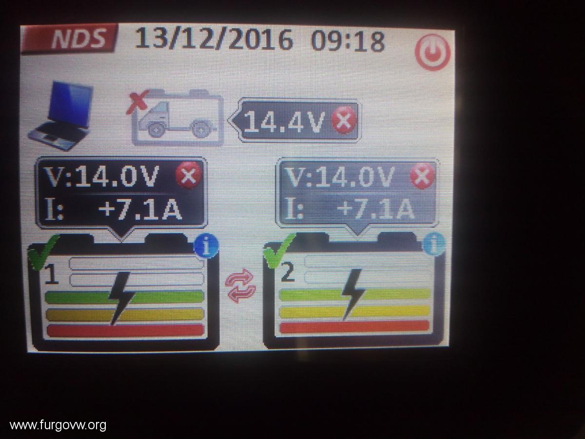

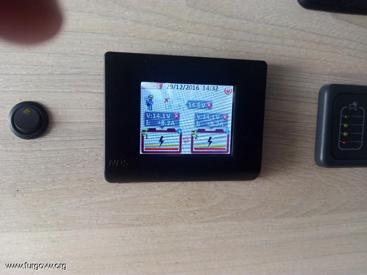

El tema del NDS me lleva por el camino de la desesperación. . .  aunque me parece que funciona cargando las baterías, detecto problemas en MI APARATO.
Tengo 4 problemas que os los cuento:
1-- La tensión de la batería aux. 1 marca una tensión y un polímetro en bornes de la misma me marca 0'2V más.
2-- La tensión de la batería aux. 2 marca una tensión y el polímetro marca 0'7V más.
3-- Sin tener ninguna carga conectada (cable de consumibles desconectado), me marca 1'4A de consumo. . . sin embargo he tenido la furgo 4 meses parada y no se ha descargado ninguna batería y por el contrario, han mantenido la tensión perfectamente y al cargar --lo he detectado con las placas-- éstas me cargan a, supongamos, a 3A, el NDS marca carga de 1'6A. . . o sea que resta los 1'4A de descarga FANTASMA.
4-- Si la carga la hago en automático, al haber la diferencia de tensiones no consigo ver el funcionamiento. . . pero si la carga la hago manual, el NDS marca la misma tensión y la misma intensidad en las dos baterías.
No he detectado más fallos.
Ya sé que no podeis decirme nada . . .  los de NDS tampoco me dicen nada.  Así que adelante, espero que no se incendie nada.
