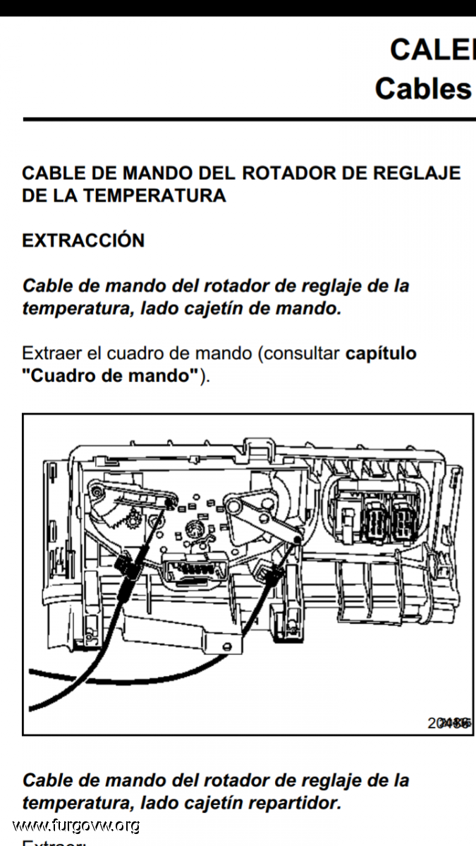

Bueno buscando he encontrado esto.
Puede ser el de la foto, el cable de mando del rotador de reglaje de temperatura? Vaya con el nombrecito
