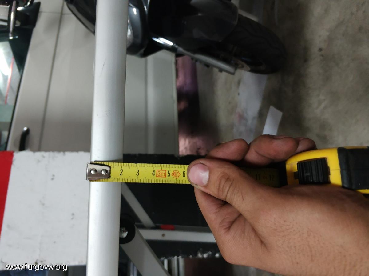

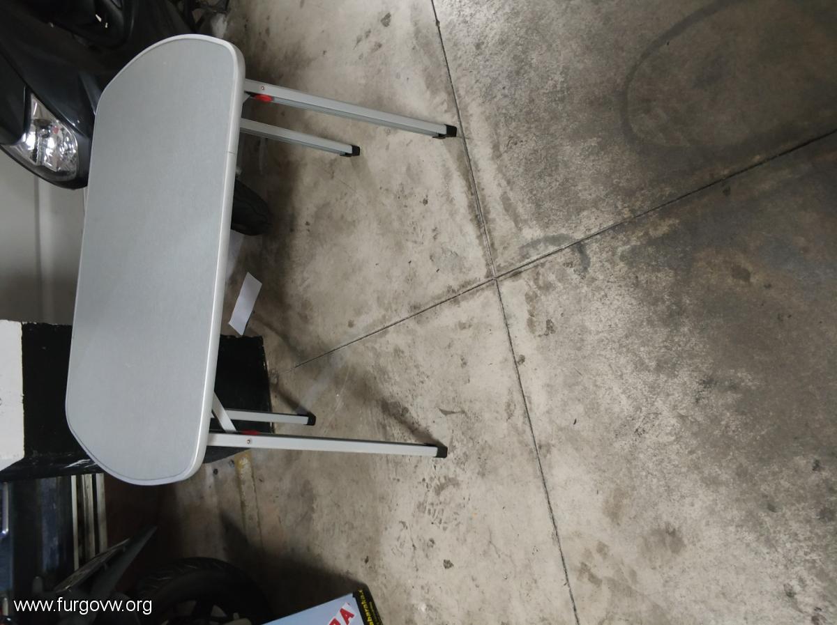

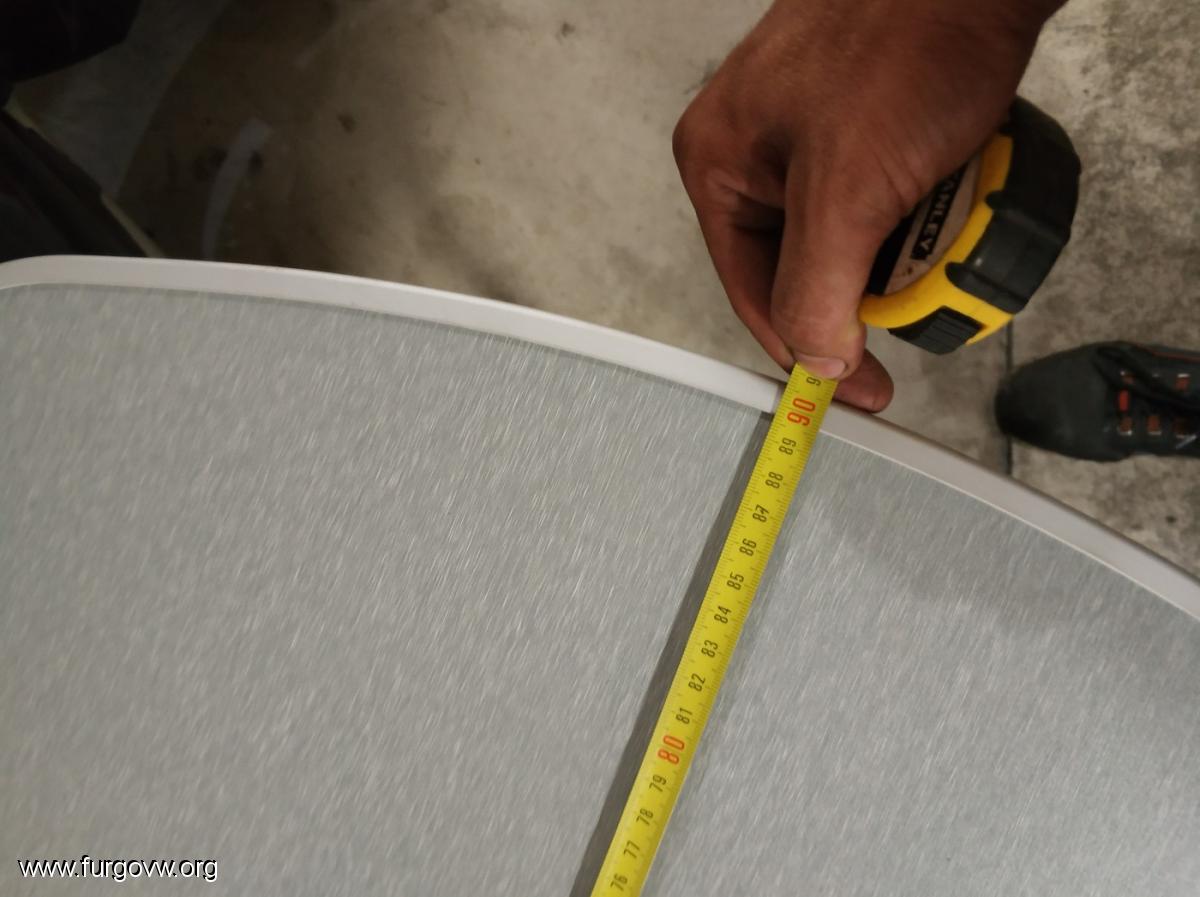

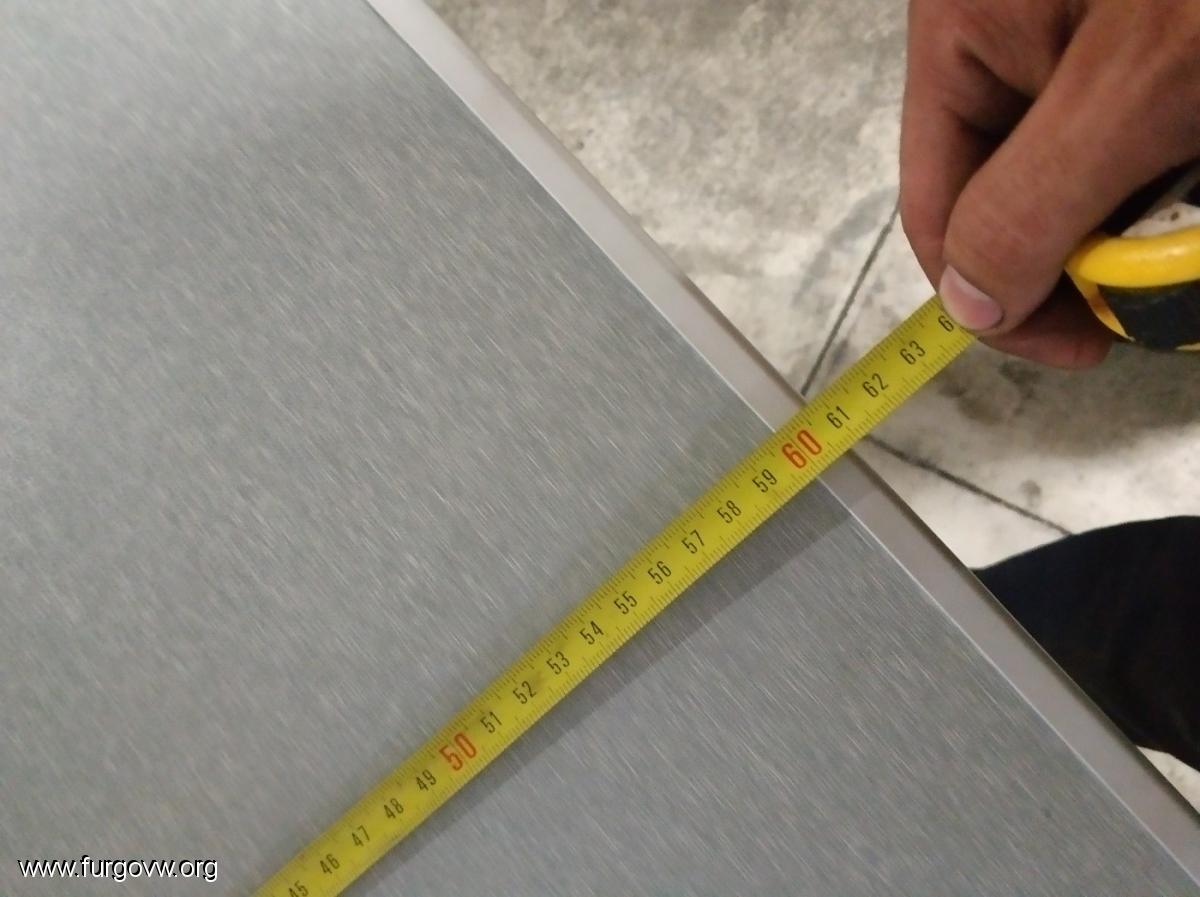

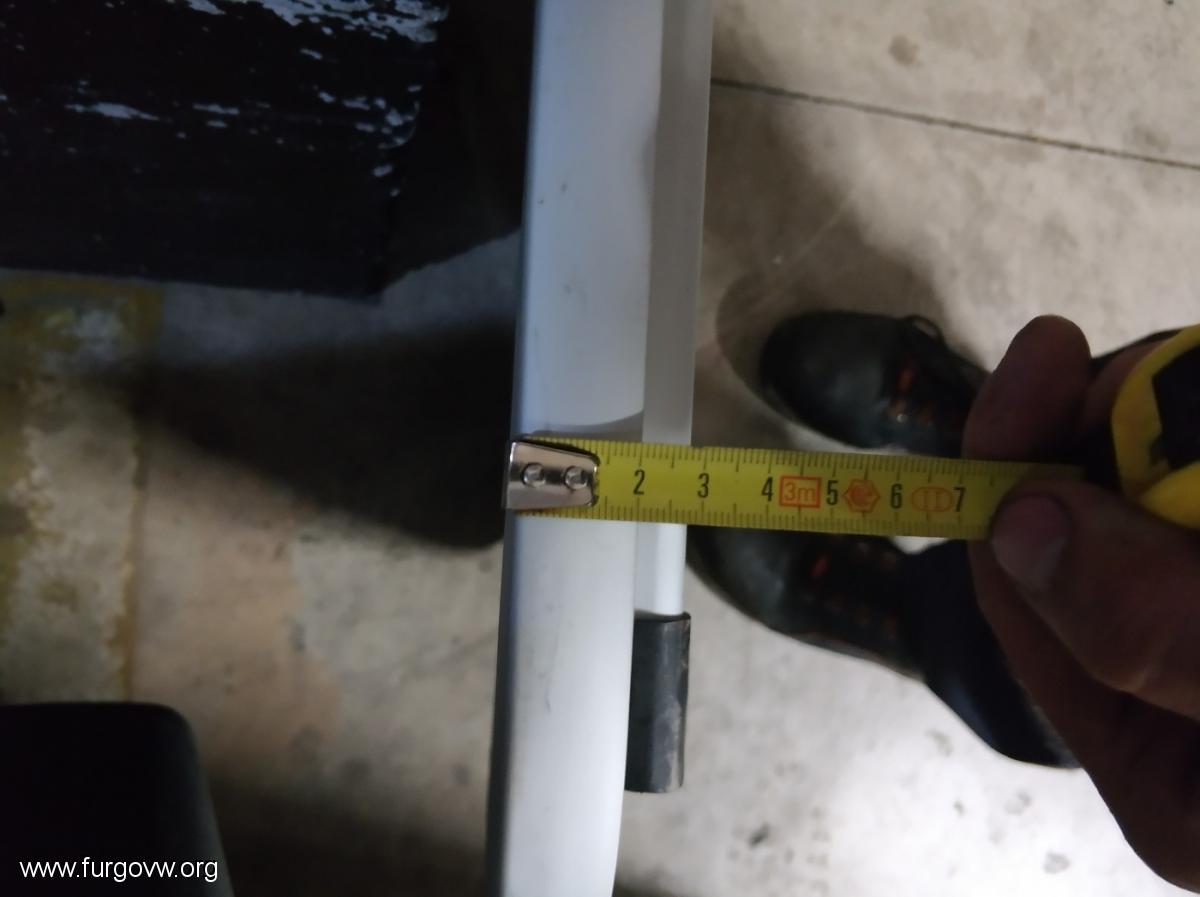

Bueno pues ahí dejo las fotos de la mesa y sus medidas, he de decir que con la cartonera quitada y poniendo la mesa tal cual, encaja a la perfección. Solo le quitaré un pequeño reborde que tiene la mesa para así encaje un cm más o así. A ver qué os parece.
