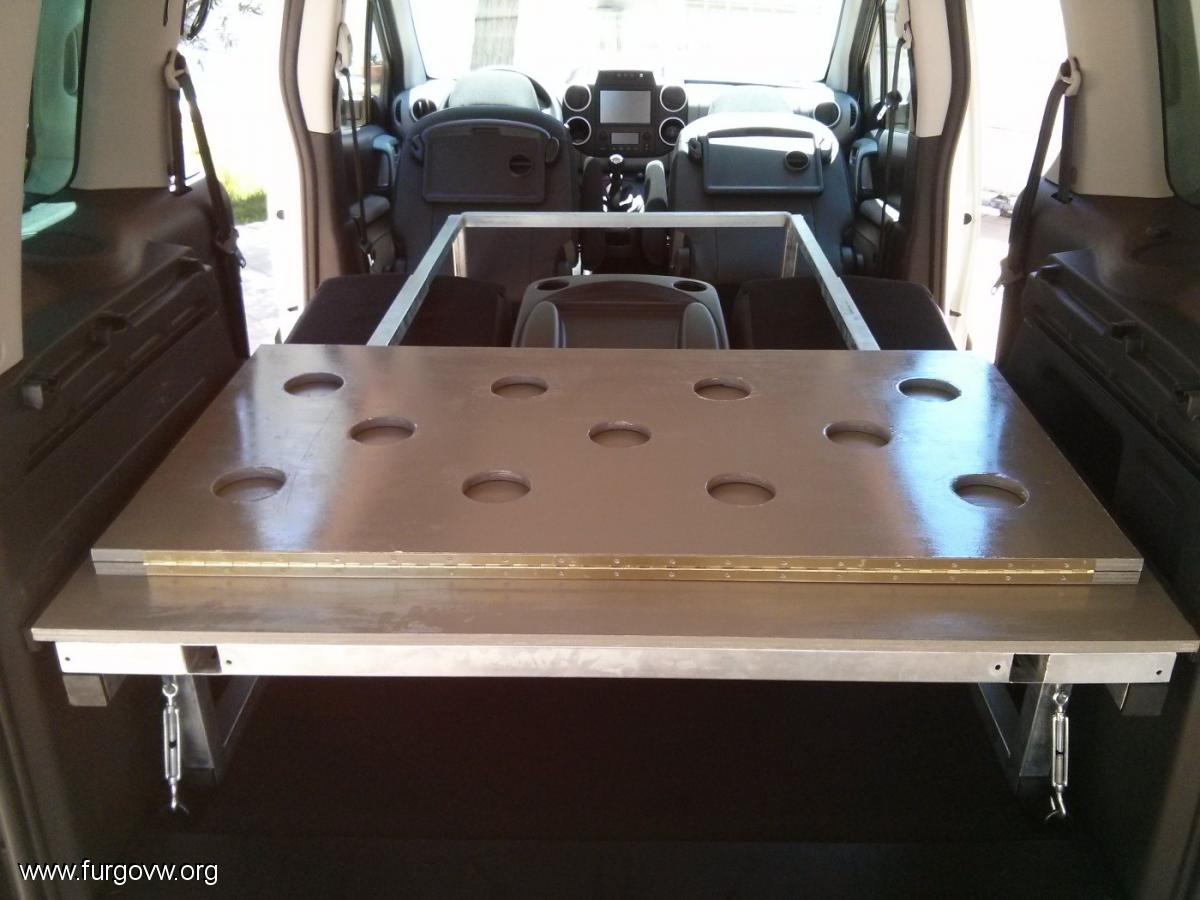

Bueno, tras varias semanas de trabajo y pruebas, por fin tengo mi mini-camper terminada. La idea era hacer sólo la cama, así que de momento se va a quedar tal cual está.
El diseño está basado en este de Oku (que a su vez tiene ideas de Urrussu y Patu). Así que en primer lugar gracias a todos por vuestras aportaciones.
También quiero darle las gracias a mis colegas de Victoriano Maquinaria, en Elx (Alacant), que son unos pedazo de cracks haciendo hierros!  .ereselmejor
En cuanto al colchón, que todavía está en proceso de fabricación, he optado por una combinación de 5cm de gomaespuma de densidad 35 + 3cm de viscoelástica. Cuando lo pruebe os diré qué tal se duerme :-D
Sin más os pongo las fotos, que es lo que mola. Si queréis algún detalle, como medidas, materiales, etc, no dudéis en preguntar!

Un trabajo muy fino¡¡ Aunque llevas mas peso que con maderas, eso si mas resistencia.
SALUDOS Y CERVEZAS
patu #22
Ole!! .palmas .palmas Bueno trabajo!! Muy chula!!

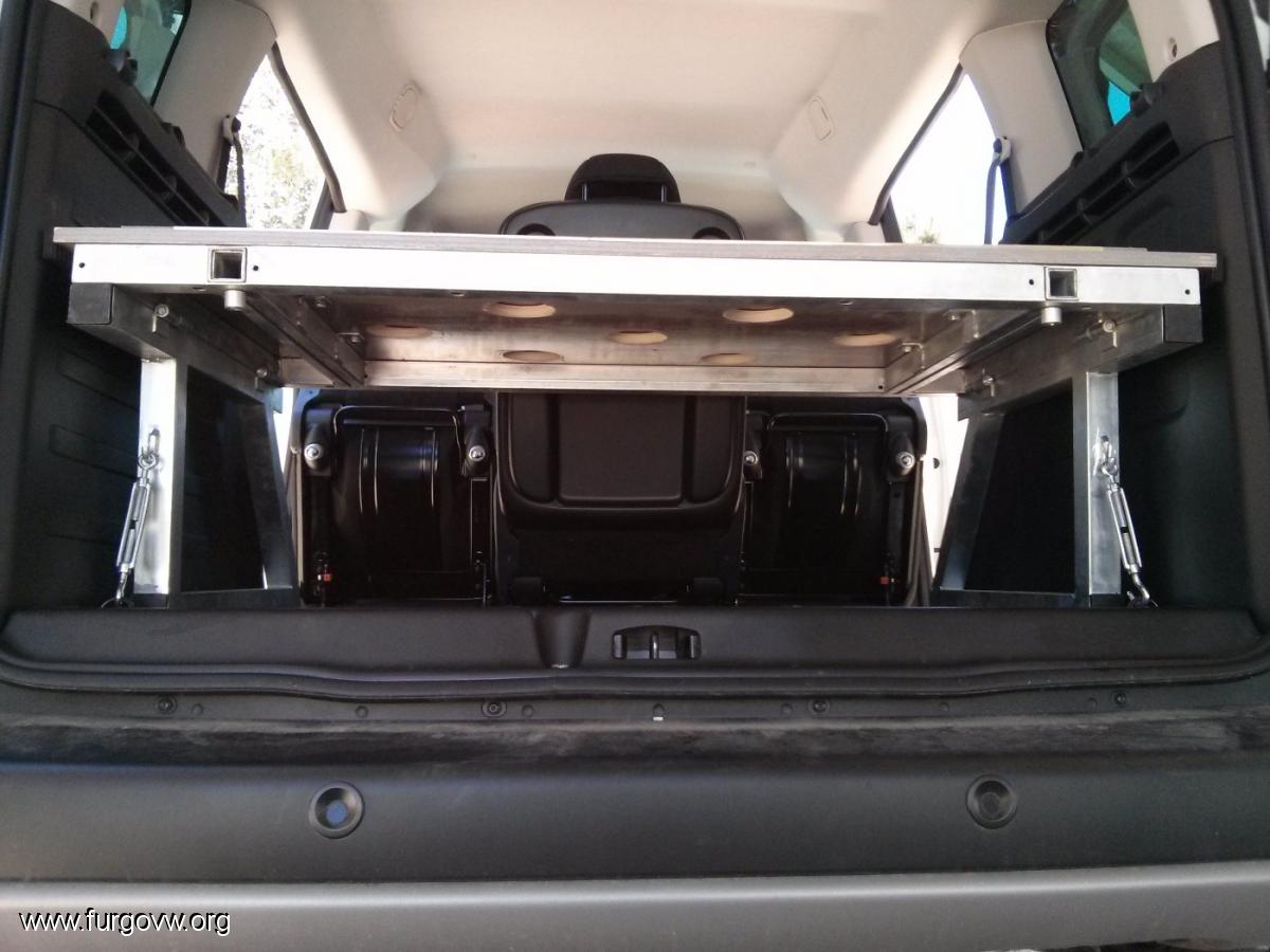

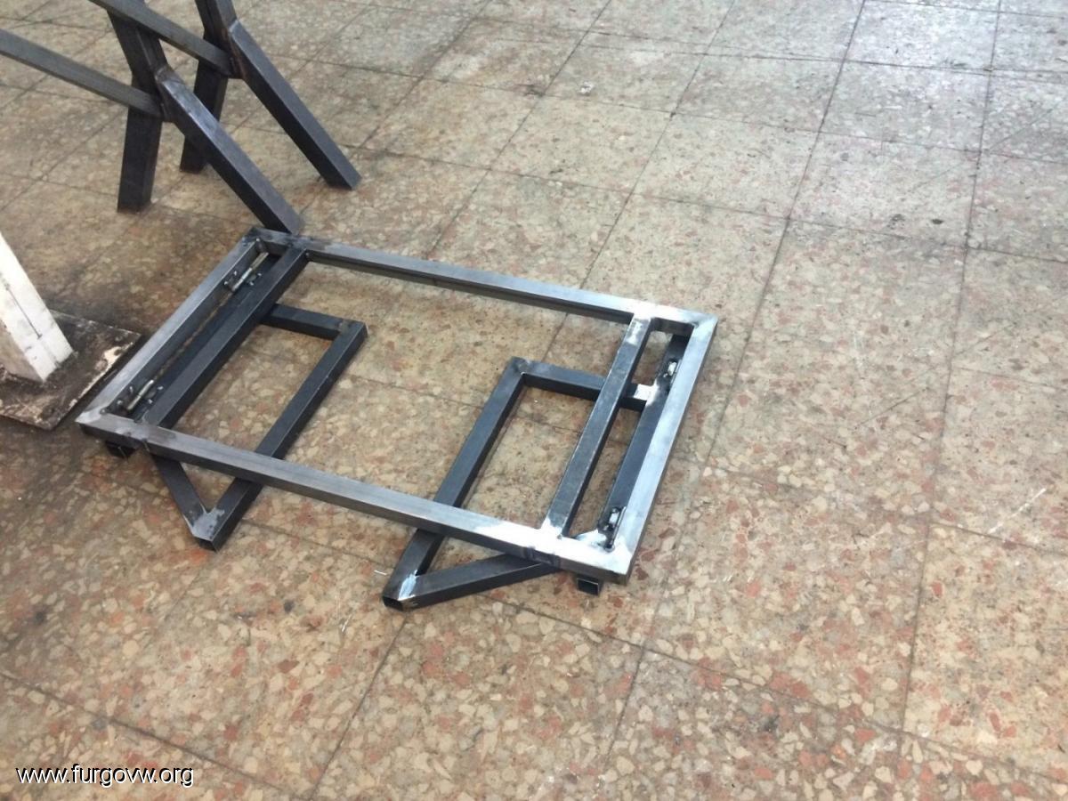

¿Las patas las tienes son de quita y pon o se quedan plegadas?
¿Cuanto pesa? La mia esta en unos 30 kgs.
Y al maletero, ¿que altura les has dado?
miquelsi
Gracias!  ;D

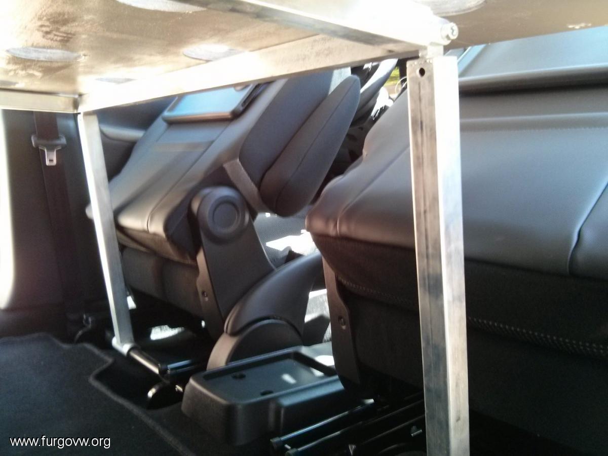

Las patas delanteras son de quita y pon, y las guardo dentro de uno de los tubos de la estructura, con lo que no ocupan espacio extra.
La verdad es que no he pesado la estructura, pero no debe andar muy lejos de esos 30kg.
El hueco que se queda debajo de la cama tiene 33cm.
Saludos!

Buen curro! una pregunta, la cama, qué medidas tiene? Gracias!
miquelsi
Cita de: markov en Julio 20, 2016, 17:35:57 pm
Se queda en 118x190cm.
eljosete
Hola

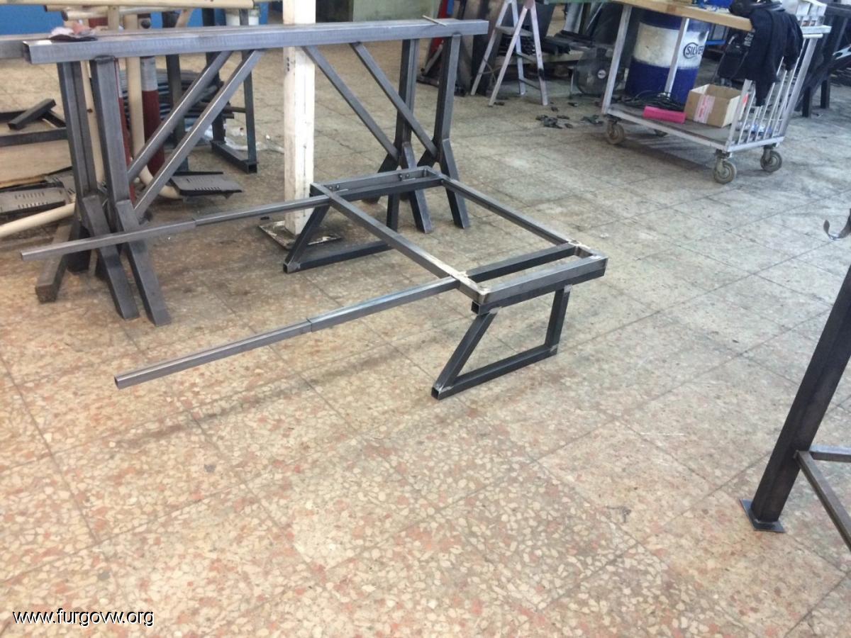

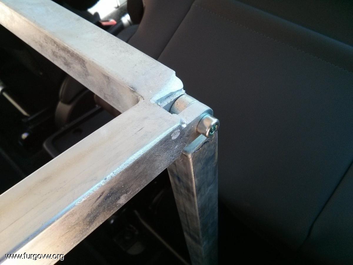

Como hacéis el sistema telescópico? Simplemente un tubo dentro de otro? Algo parecido que hice con un colega al final costaba la vida abrirlo
Gracias por adelantado y perdón si reflote el hilo
... Estoy de vuelta en el mundo Camper aunque ahora a menor escala :-)
miquelsi
Cita de: eljosete en Mayo 10, 2018, 14:47:25 pm
Hola

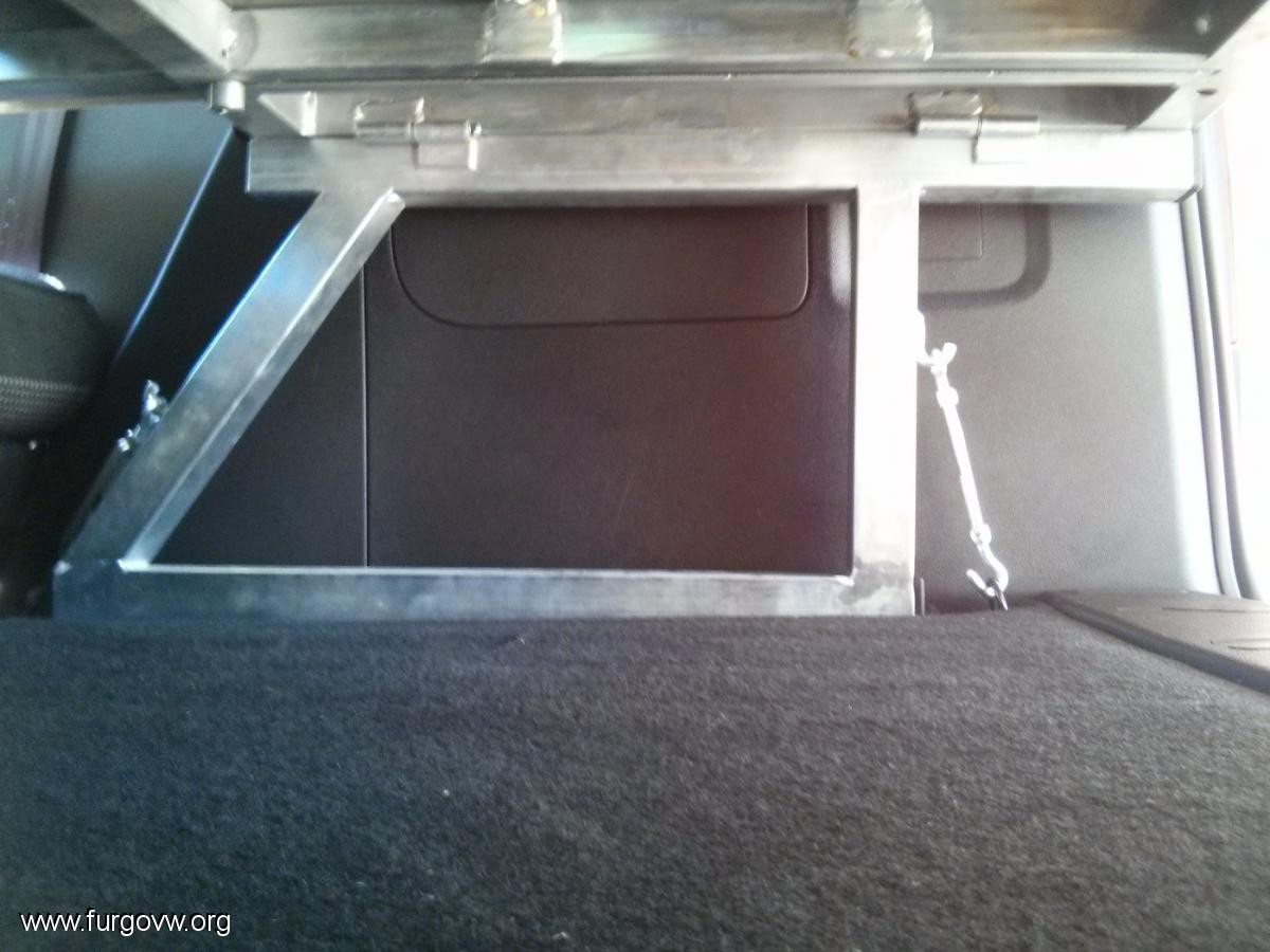

Hola. Sí, básicamente son 3 tubos, uno dentro de otro, con 1mm de holgura, si no recuerdo mal.
Le ideamos un sistema para poder desplegarlo. Si te fijas, en el tubo "exterior" hay una fisura longitudinal, a través de la cual se atornilla un tope al tubo intermedio. Este tope sirve para empujar el tubo y sacarlo. Lo puedes ver en la 3a foto y en la penúltima. Es un poco rudimentario, y cuesta un pelín de sacar, pero bastante manejable.
eljosete
Gracias por la respuesta
Le daré vueltas al sistema porque como dices así un tubo dentro de otro a pelo con el tiempo termina costando sacarlo aunque se engrase, ya os comento como queda.
