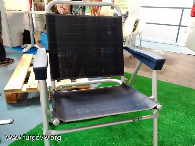

ayer encontré una silla Westfiel de las últimas, han cambiado el color de la tapicería, poco ya se pueden mejorar:
Alcasa, ¿dónde viste las sillas?
¿Alguien sabe donde se pueden comprar? ...alguna idea de precios? Tengo q sustituir la sillas de la furgo y me pareceria buena opcion si el precio es razonable. Tambien me interesa saber si las westfield salina són de igual tamaño a las de la california. ...hace tiempo tengo en mente un brico para meter 4 sillas en el porton trasero de una transporter.
Gràcies!

Alcasa, ¿dónde viste las sillas? ..........................................
el pasado diciembre en la feria de Barcelona auto retro

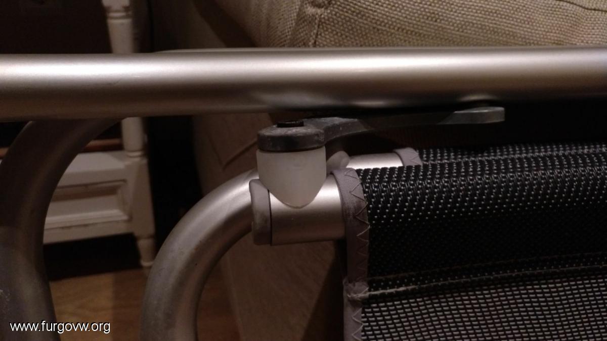

Pues me anime a un rato con el taladro y una barra de teflon que tenia por ahi y deje reparadas las dos sillas...
Gracias por la info y el brico.

Pues si, saque una cuando lo acabe.
El unico pero, es que la barra de teflon que tenía era de diametro 26, no 20, y esteticamente no era lo perfecto, pero funcionalmente vale perfectamente y me ahorre el tener que comprar mas teflon para unicamente 2 trozos tan pequeños.
Los tornillos que compre tenian la cabeza un poquitin mas alta digamos, (se ve que sobresale ligeramente la cabeza) pero no roza en ningun sitio.
Y ahi el resultado...

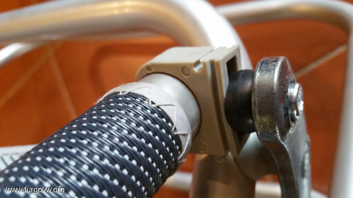

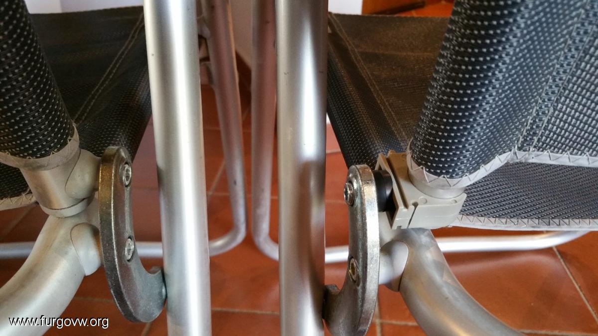

He tenido este problemilla y al buscar solución por aquí me encuentro con este superbrico !!
Lástima que en ruta me es un poco complicado seguir tu brico , pero felicidades Alcasa, todo un manitas !!

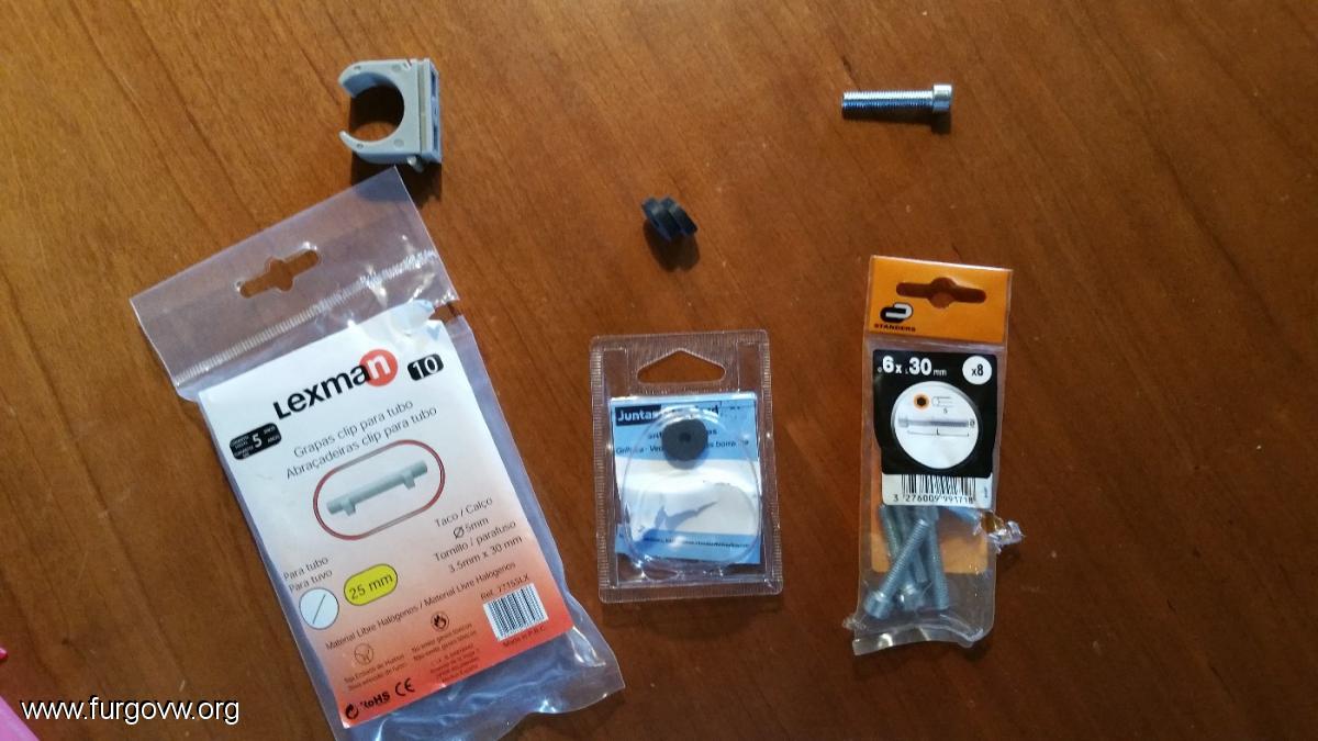

Bien,  así que para solucionarlo rápido y evitar mayores daños durante el viaje he  improvisado un brico-expres ( o chapucilla )  .
Solo hace falta acercarse a un Leroy Merlin/Aki o similar.
Comprar :
-Para sustituir pieza plástico gris, un pack sujetatubos  de la medida del tubo de la silla, y un pack de arandelas de grifo.
-para sustituir el tornillo, pues otro tornillo !
En 5 minutos lo tienes montado y sólo necesitas una allen para tornillar el tornillo , evidente ;)
Aquí os  dejo  fotos para que veáis el resultado, igual a alguien le puede servir , buen viaje !
