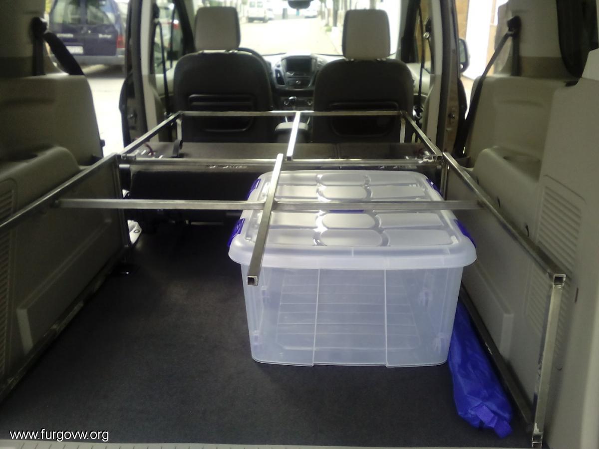

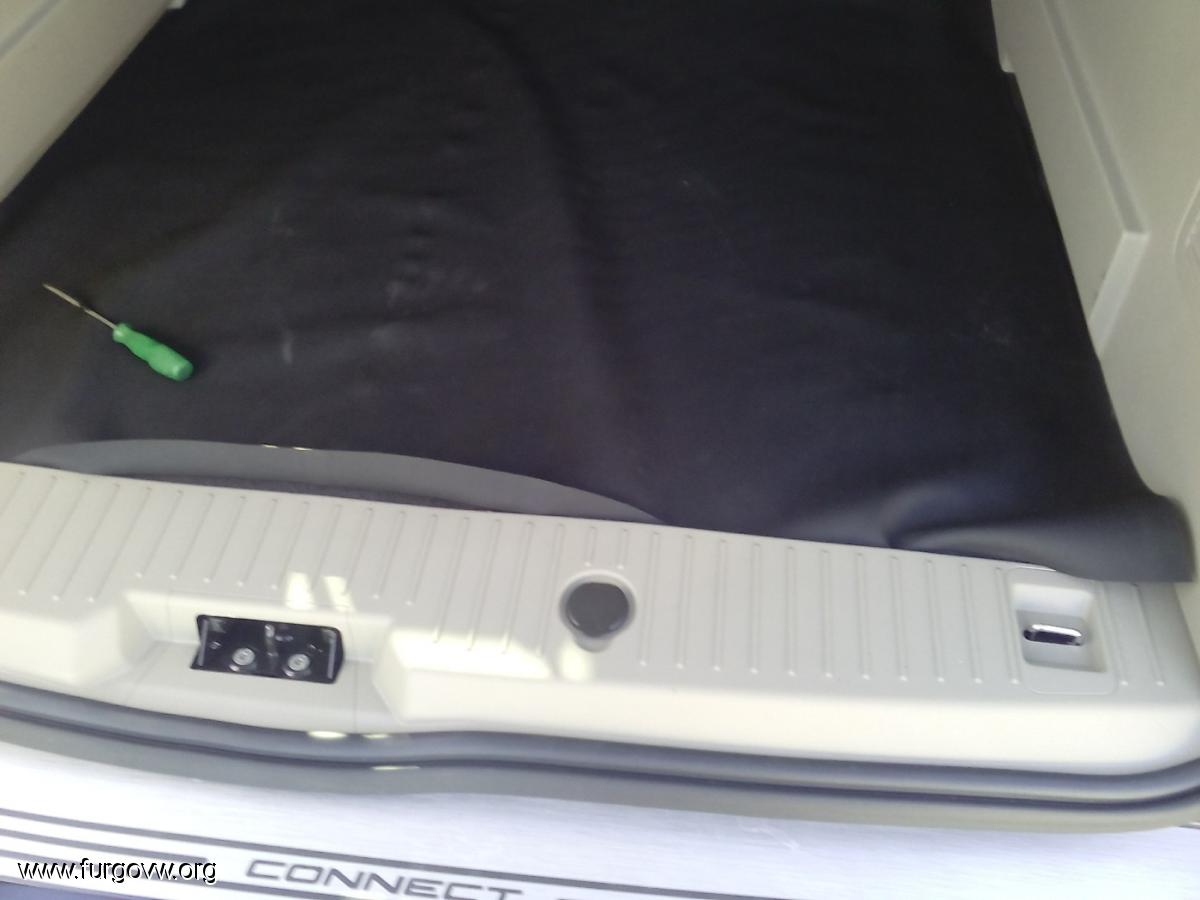

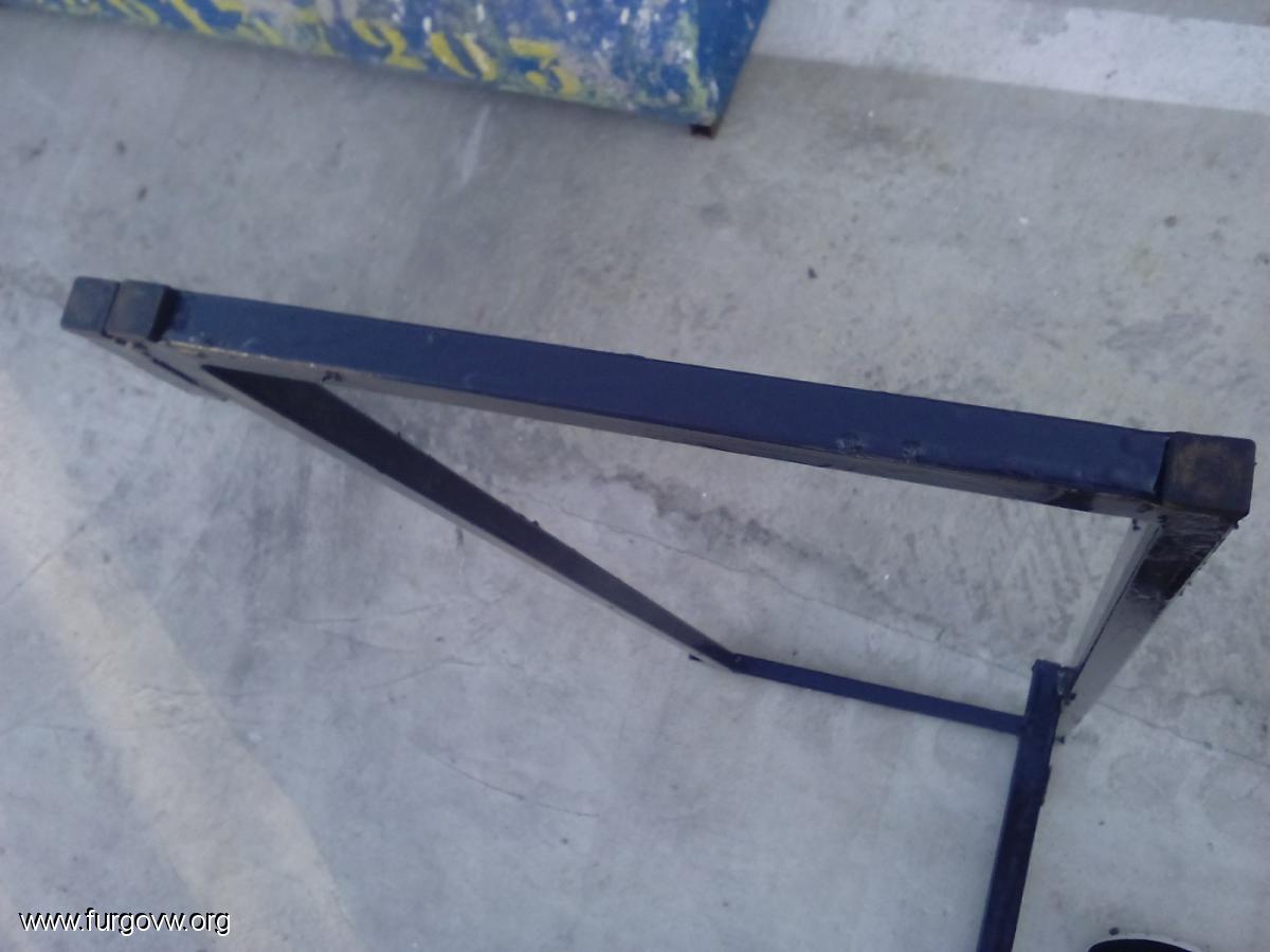

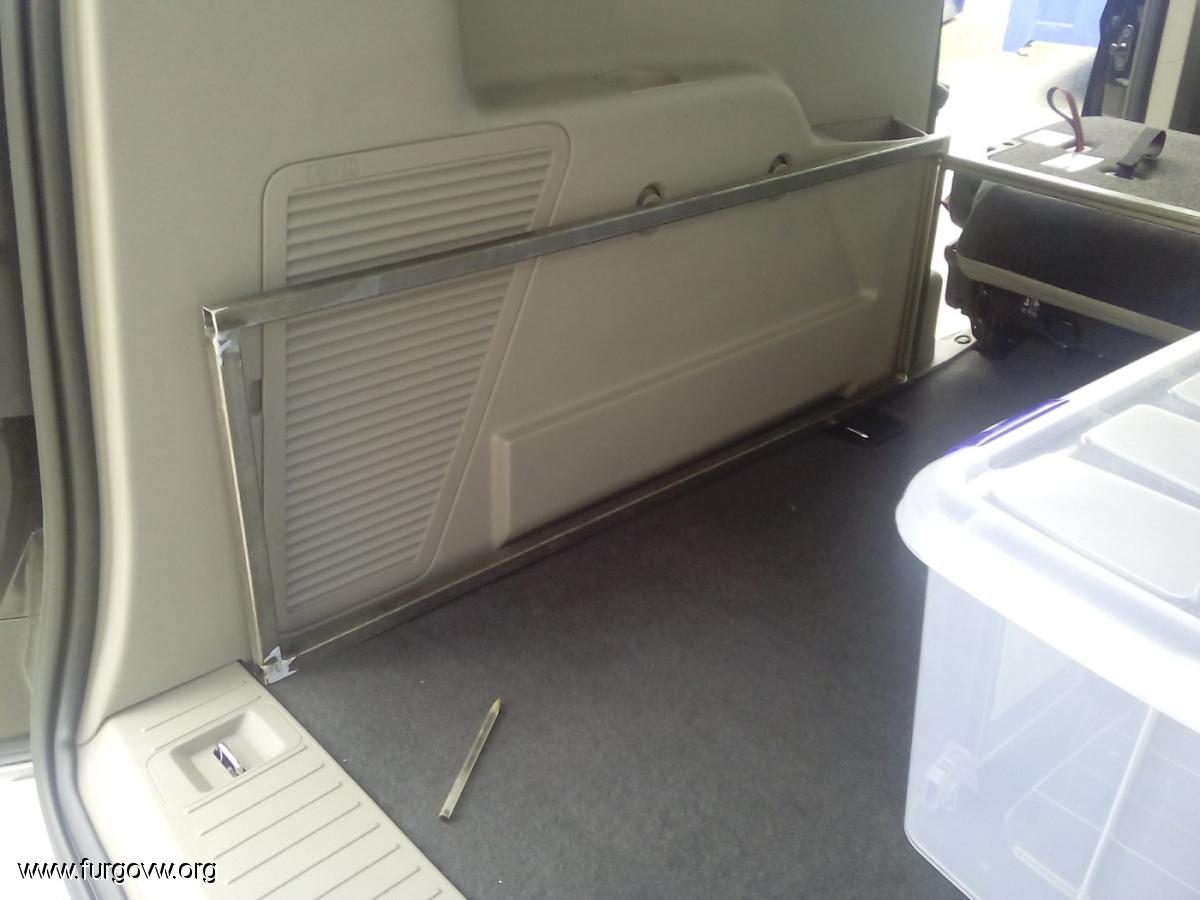

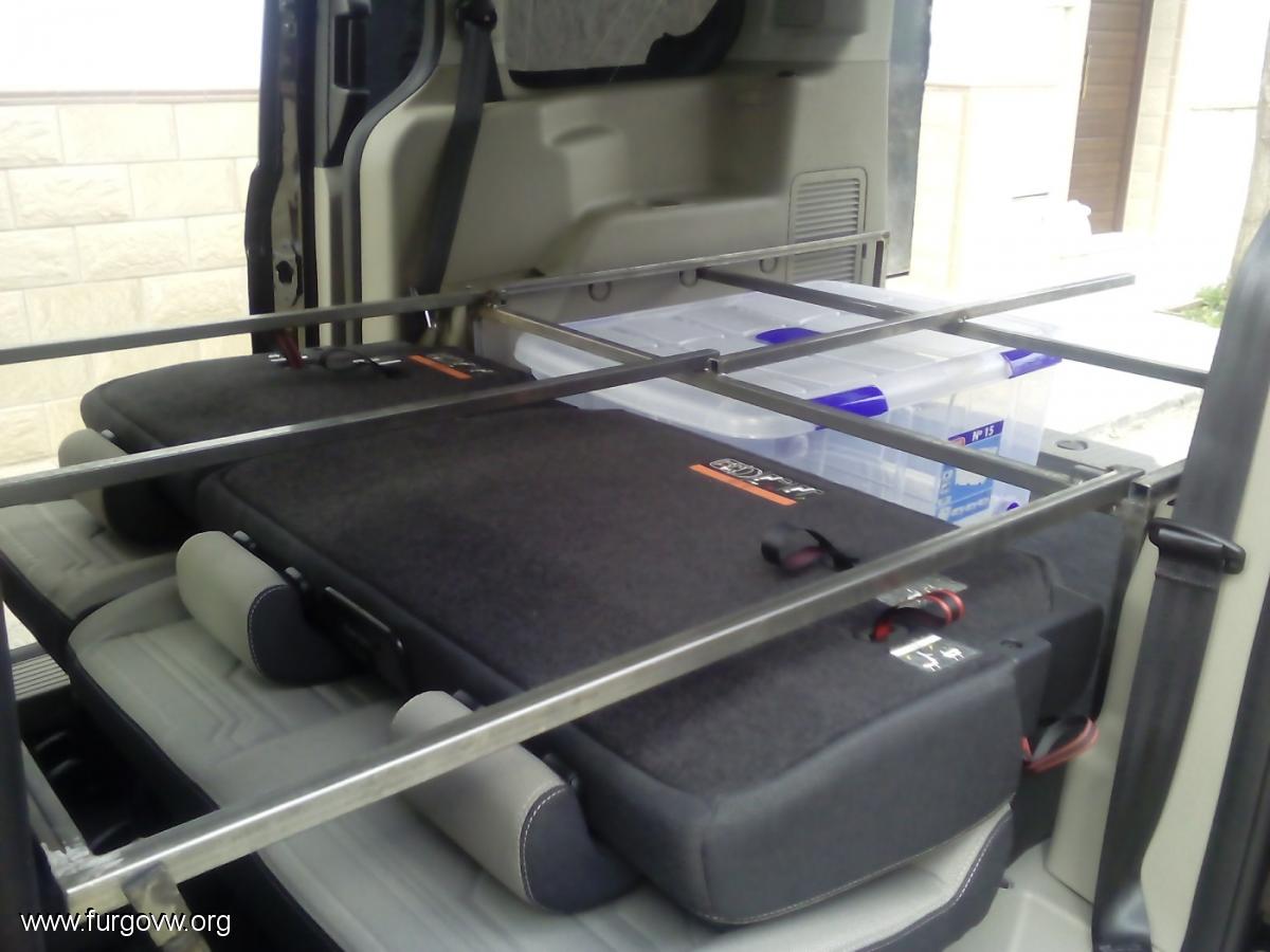

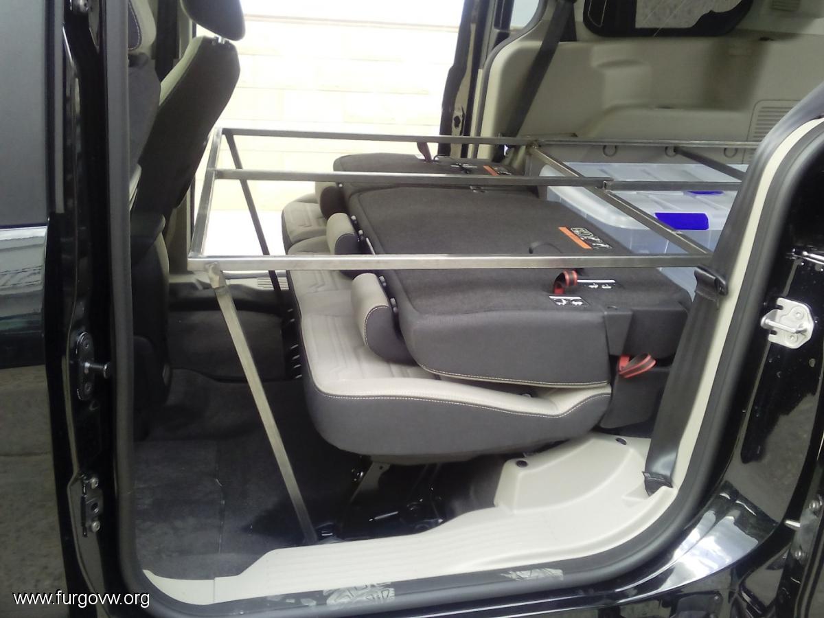

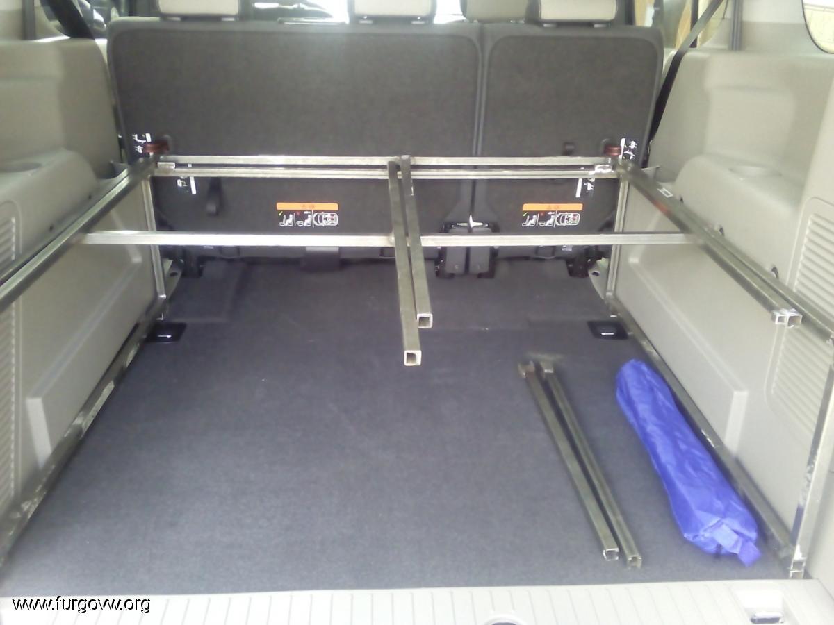

Hola os presento mi nueva adquisición una ford la recoji  el viernes y este fin de semana hemos comenzado a camperizarla aquí tenéis unas fotos de la estructura de la cama

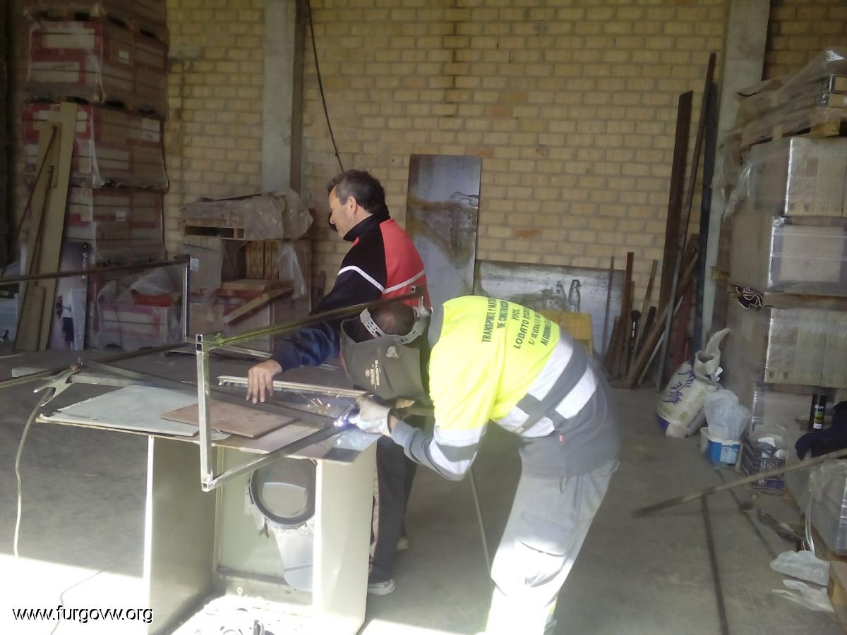

Todo este trabajo es porque mi hijo es un manitas sin el no hubiese sido posible la estructura el es el soldador

Hola alsurc4 ....tiene buena pinta esa estructura.Estaremos pendientes del progreso de tu camperizacion. Por cierto una pregunta  ¿de cuanto son las hierros,30 mm? un saludo y adelante
Desconectadoalsurc4
  • Jr. Member
  • saliendo a la derecha
    • Galeria de fotos
Re:ford tourneo conect titaniun camper
« Respuesta #3 en: Marzo 06, 2016, 17:58:38 pm »
Gracias luca todavía esta en proceso ya iré subiendo fotos los cuadradillos de hierro son de 20 x20 si alguien necesita medidas mas precisas aquí estoy preguntar

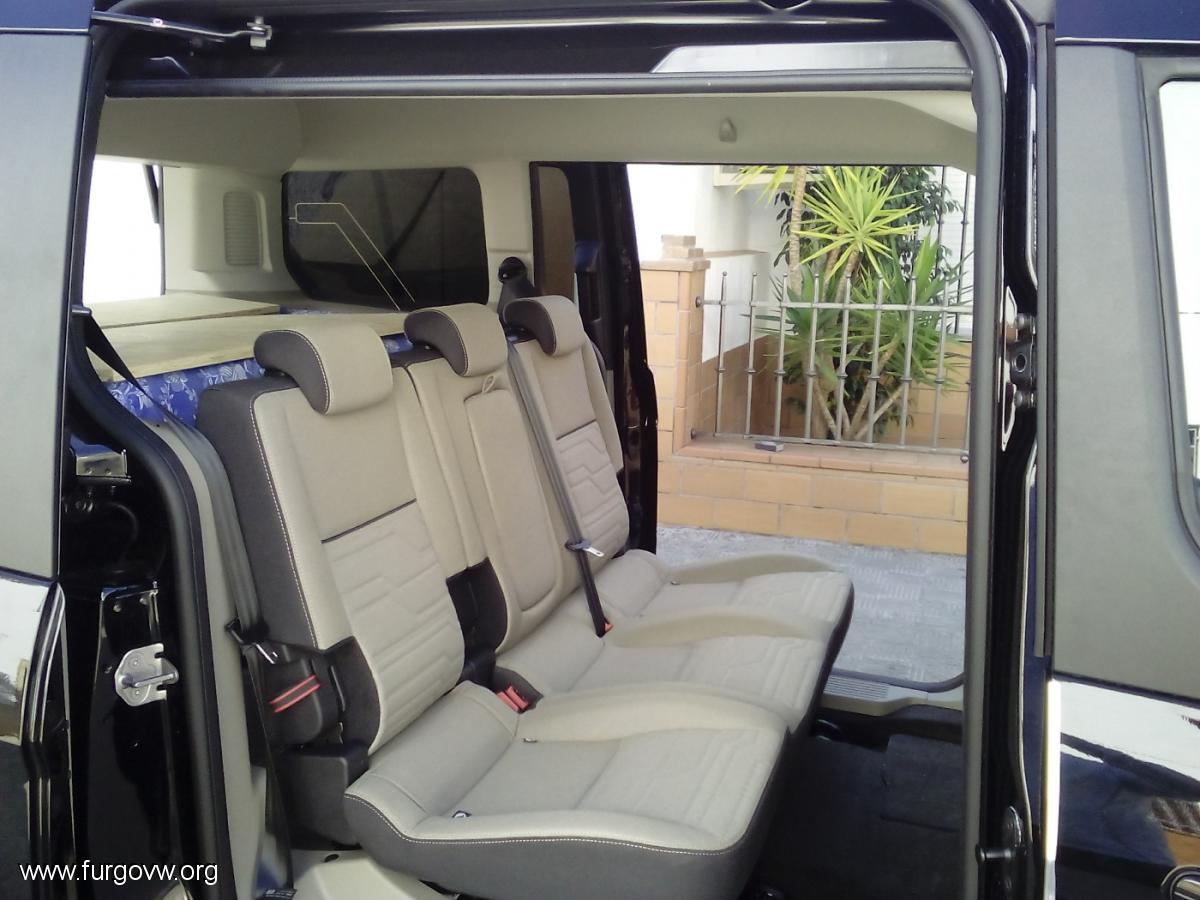

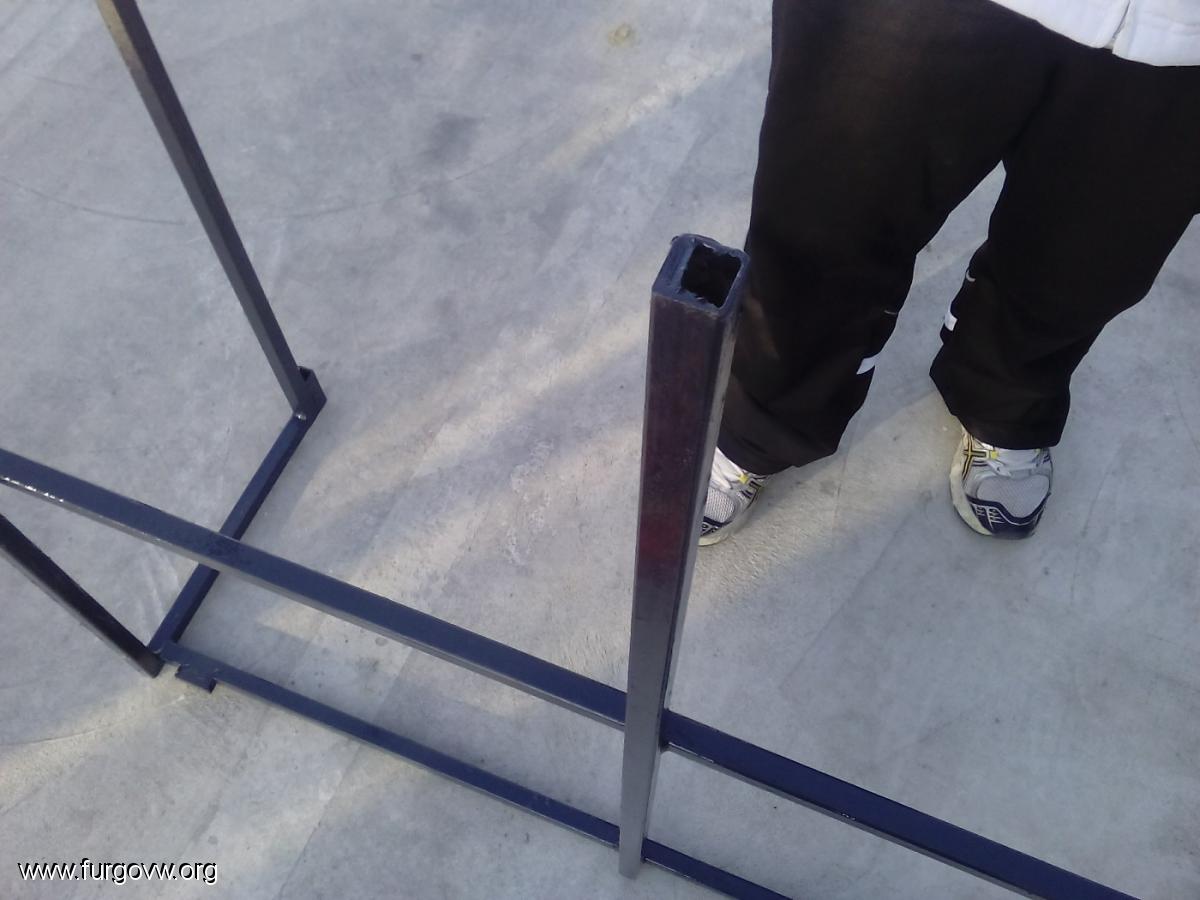

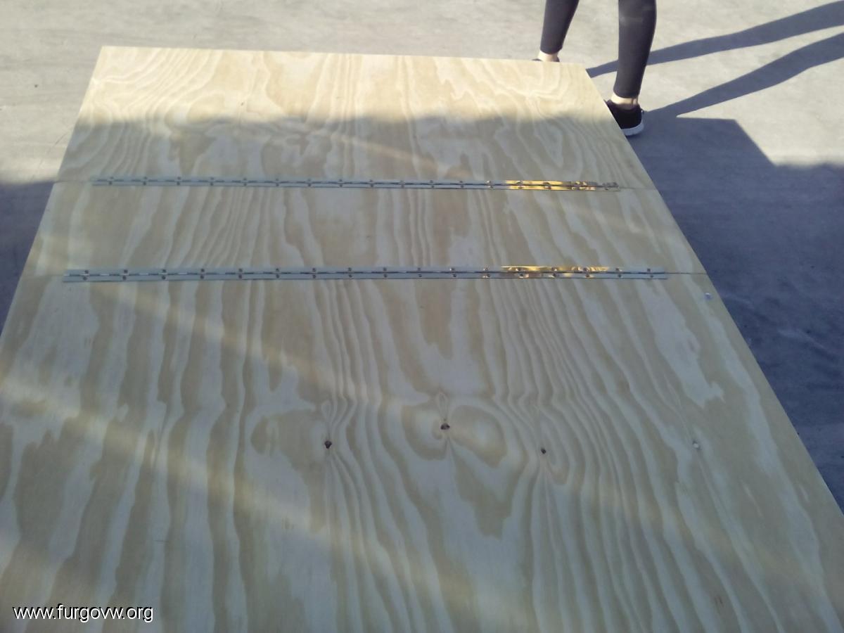

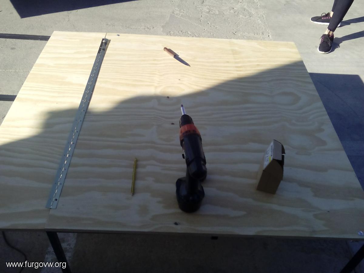

Bueno otra entrega de brico terminación de cama hay van unas fotos
Mas vale un bombón para dos que no una m....... Para uno solo

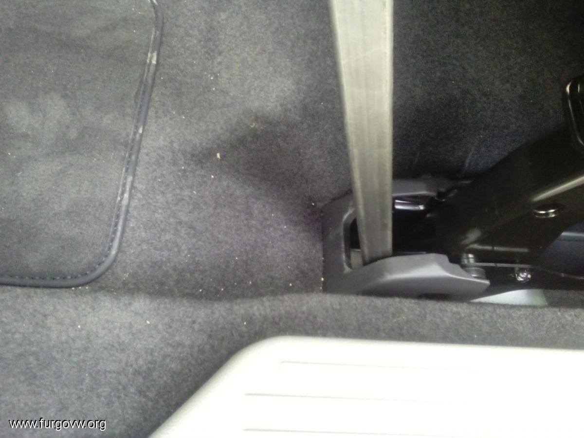

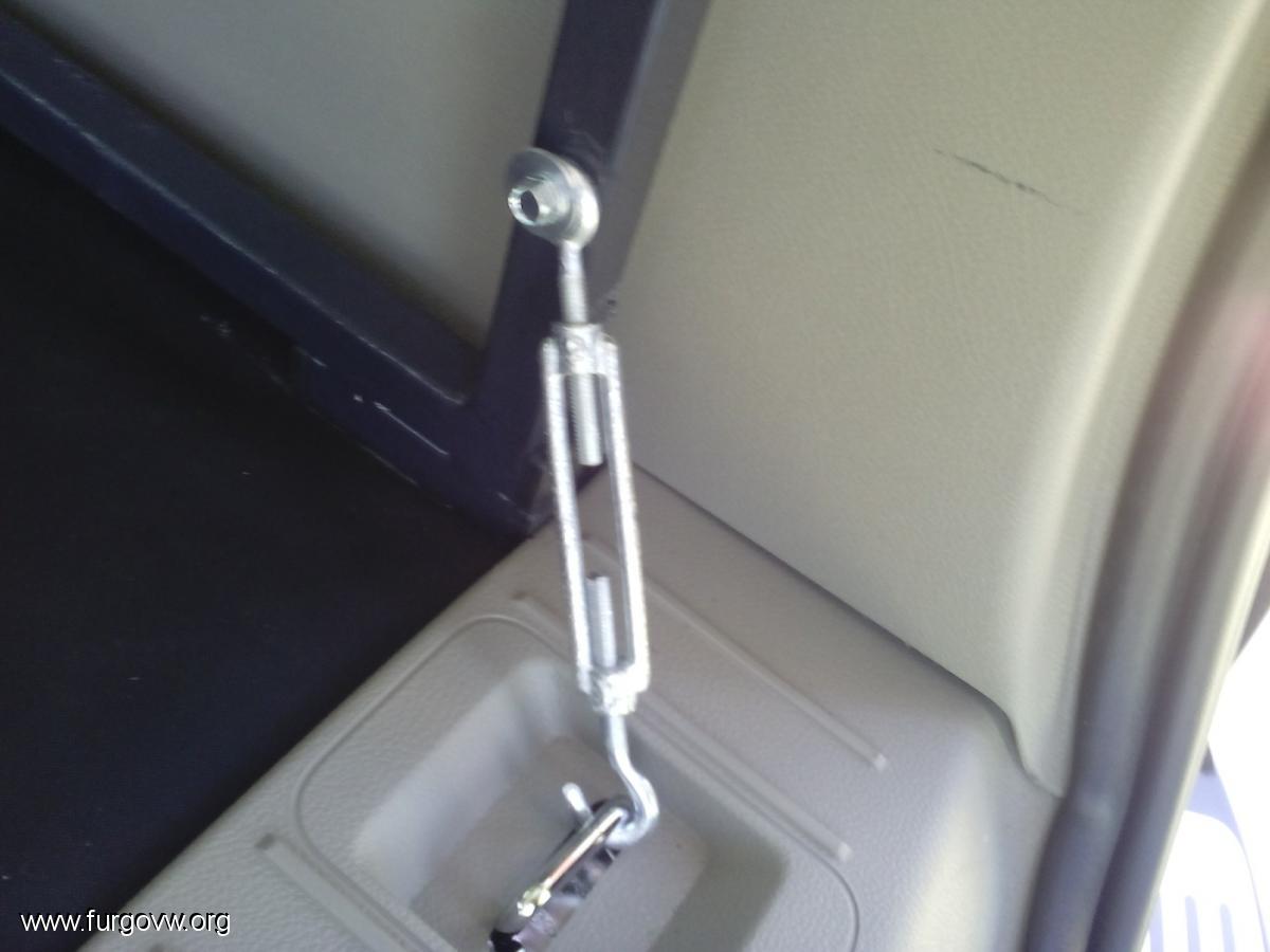

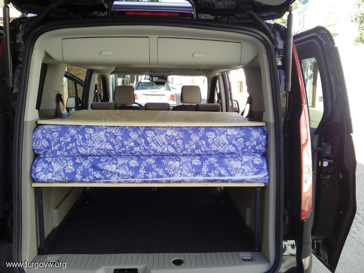

Se me olvido poner fotos de como va cojida al coche de quita y pon facil

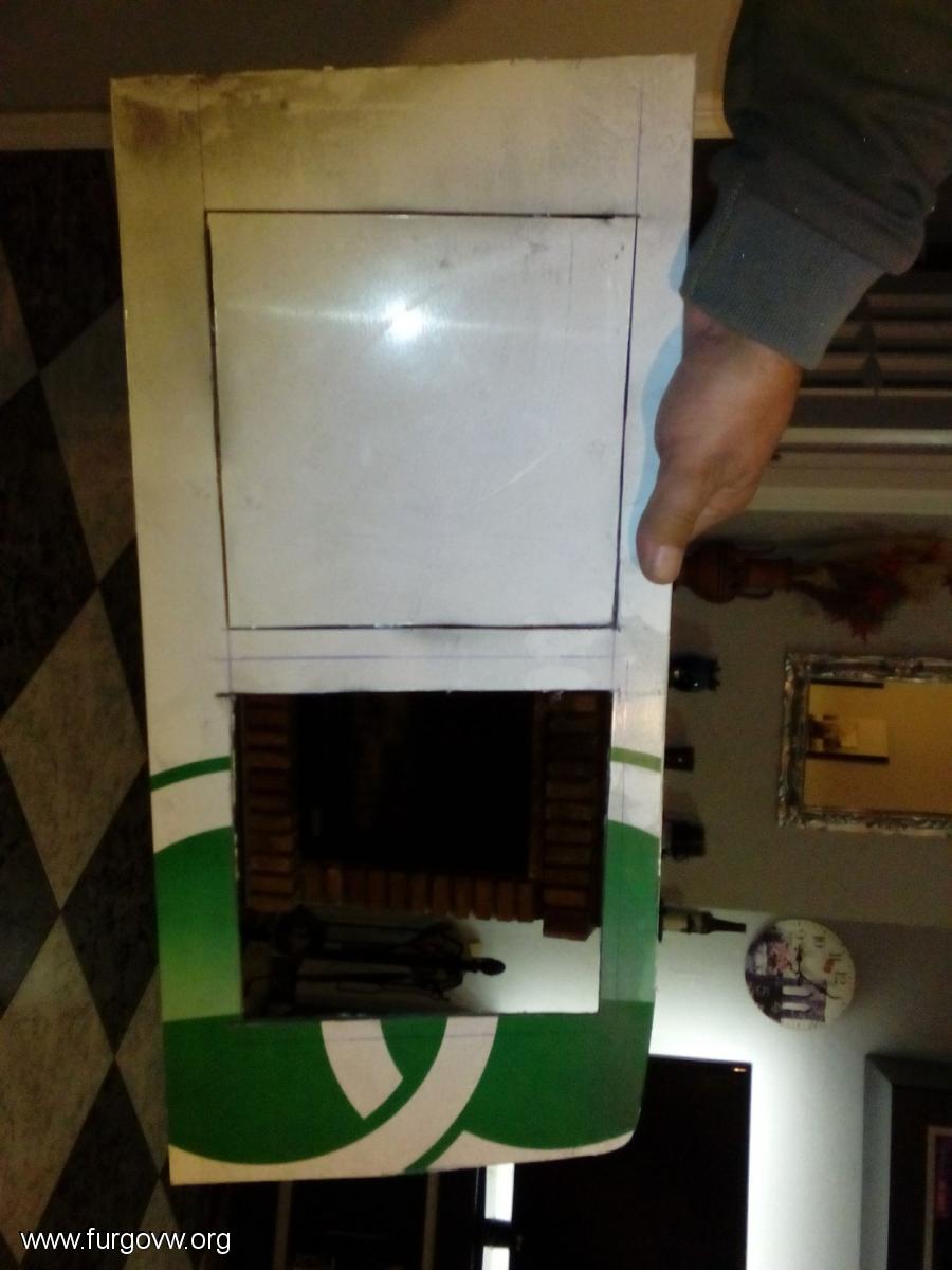

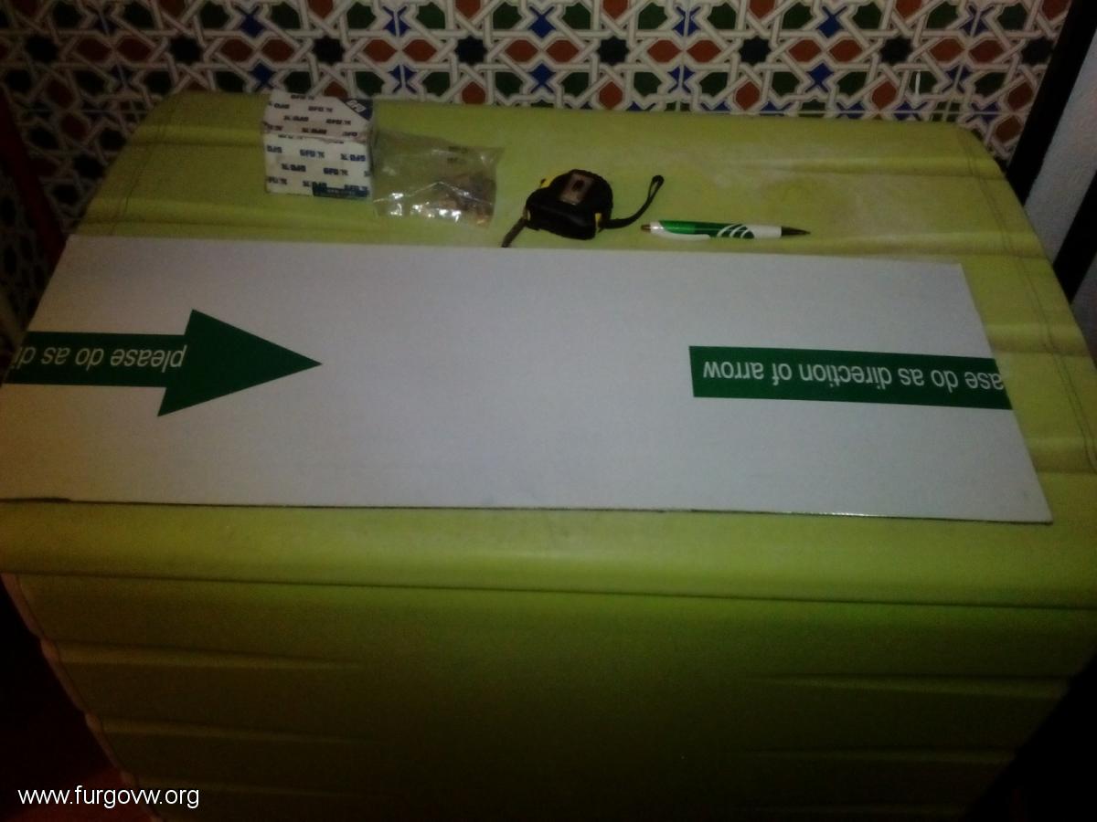

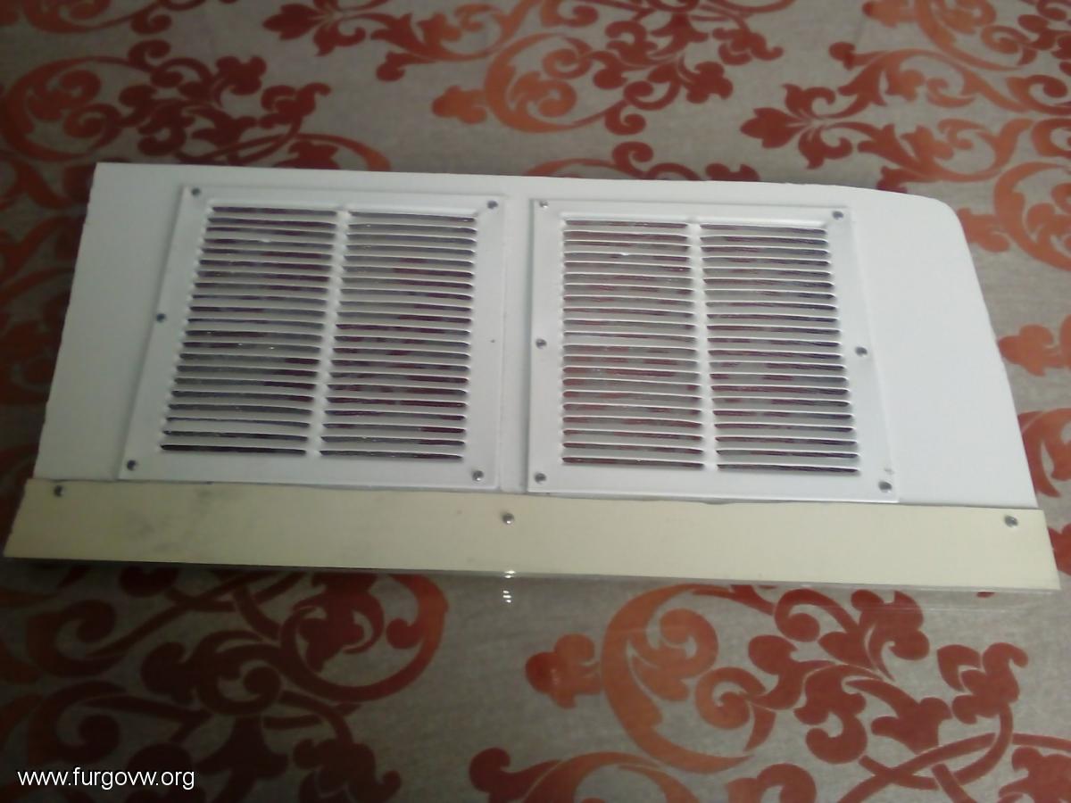

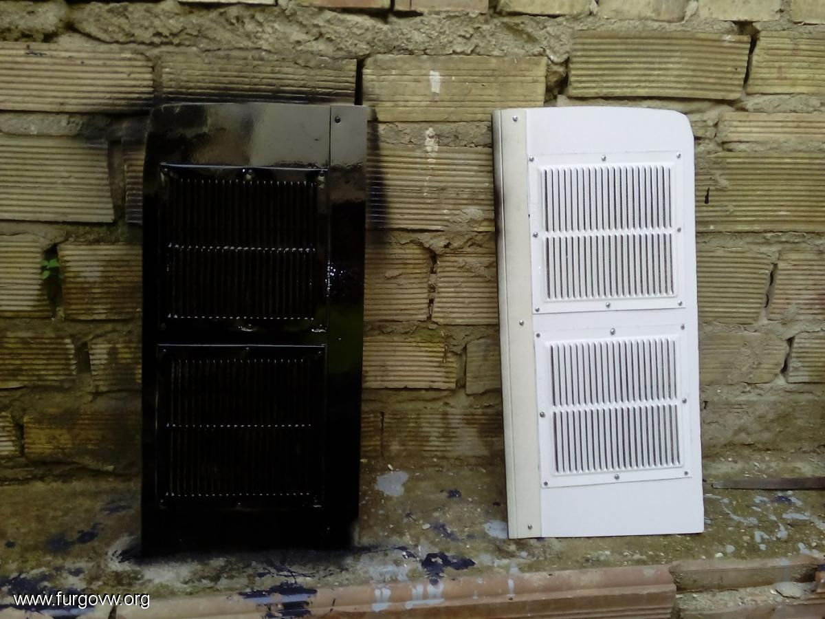

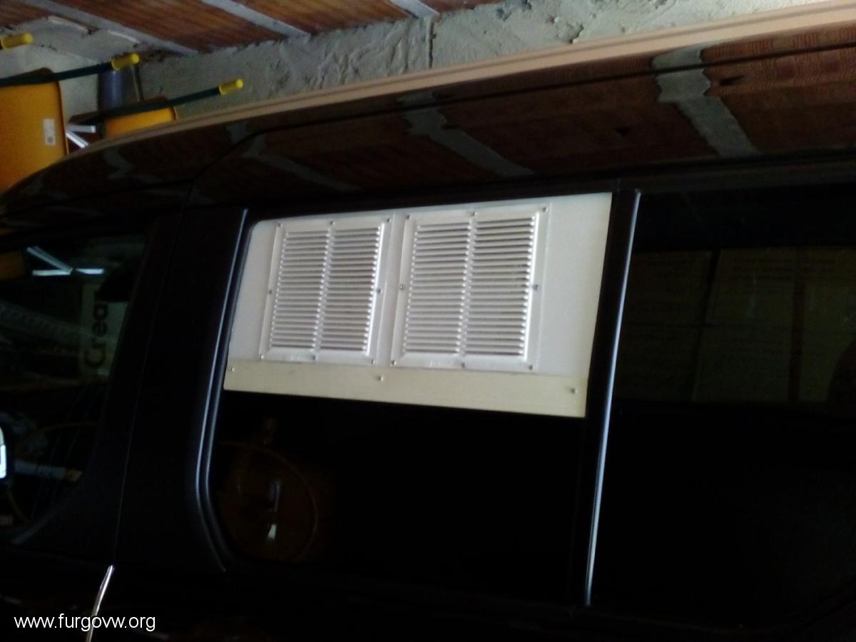

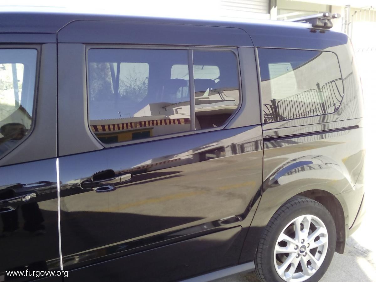

Ahora comienzo con los airvent caseros
Materiales les pongo lo que voy a utilizar y como los voy hacer  si tenéis problemas preguntar

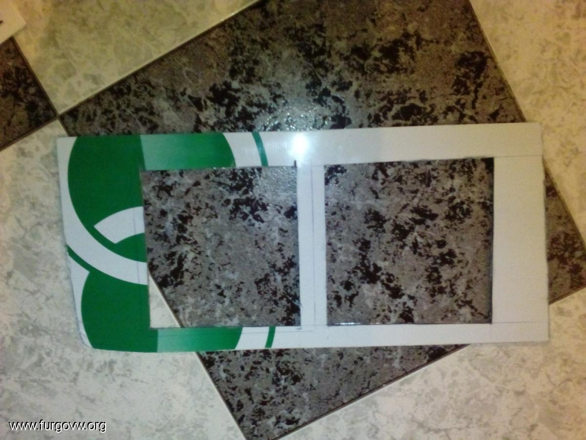

Dos chapas de aluminio de 35x60 son tipo sándwich haber como lo explico  es con dos caras de aluminio y por dentro rellena de goma aislante la foto entera y cortada con la forma de la ventana

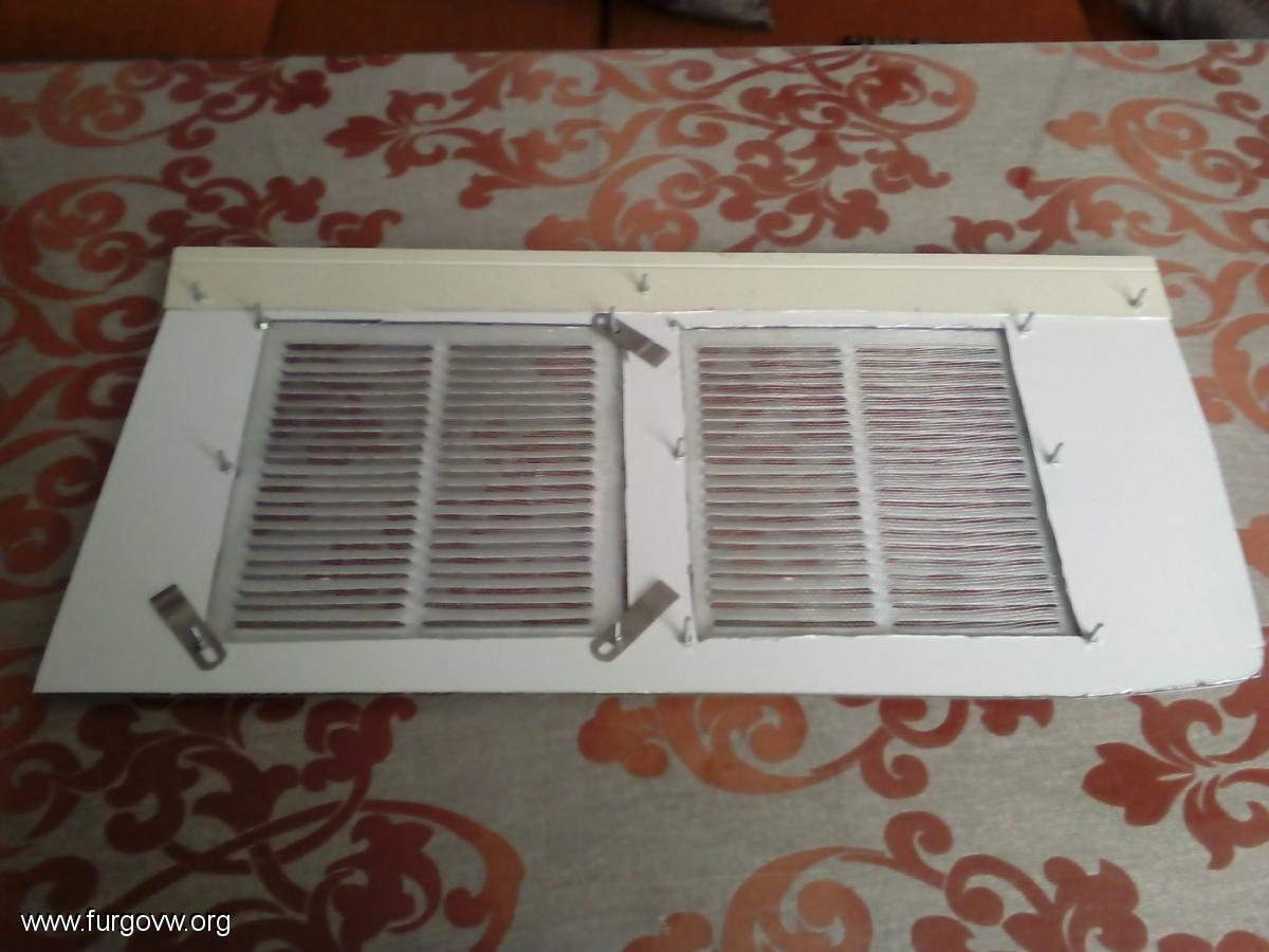

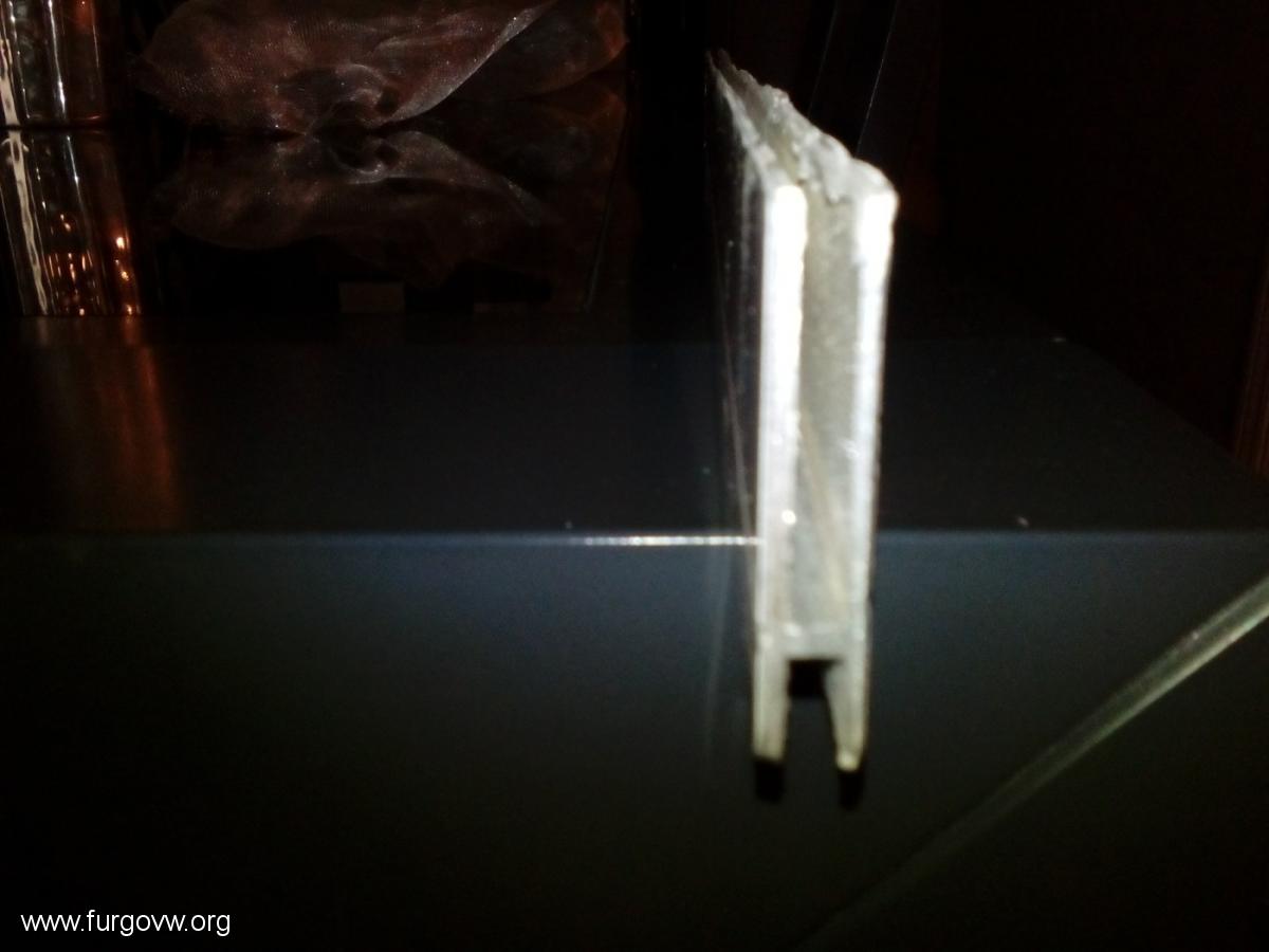

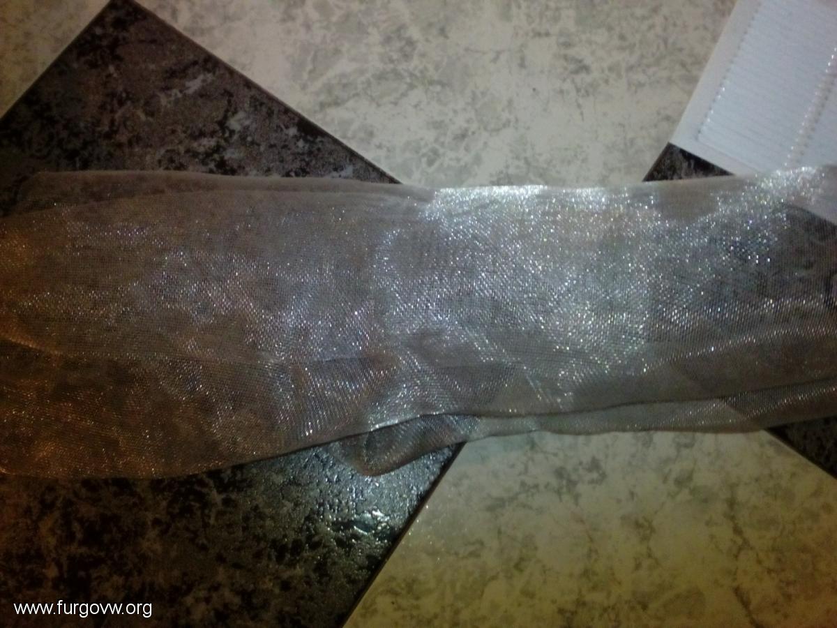

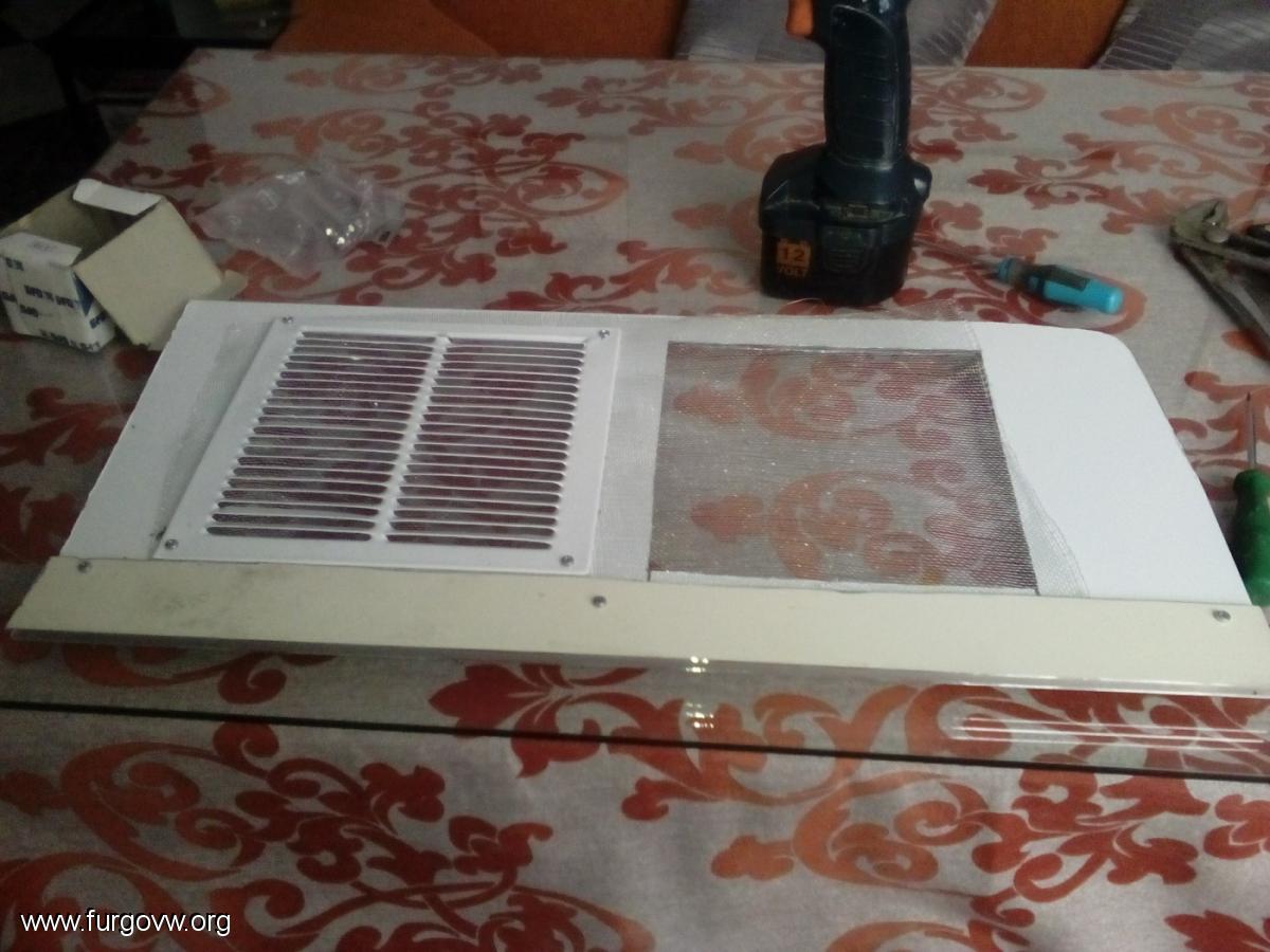

Aqui teneis unas fotos de la gia que va cojida al cristal y la lamina sándwich
Si se fijais es una H por una parte mas larga es donde va acoplado el panel y la otra parte va encajada en el cristal del cóctel
Las dos rejilla que ya tengo los huecos hecchos para que encajen
Y esta mosqitera ira intercalada entre los respiradero para evitar los mosqitos
Por hoy vale ya mañana voy poniendo como voy encajando todo y keda puesta

Bueno otro ratito con los airvent
En esta ultima están terminados solo que dan pintarlos y listo ya les pondré alguna montada en el coche

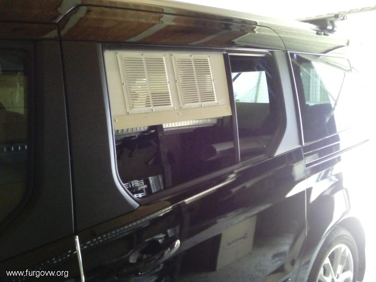

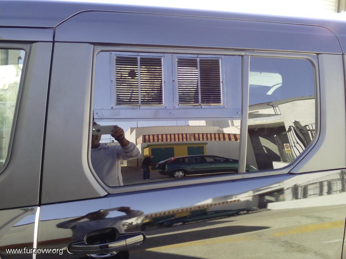

Airvent terminados probados y pintados

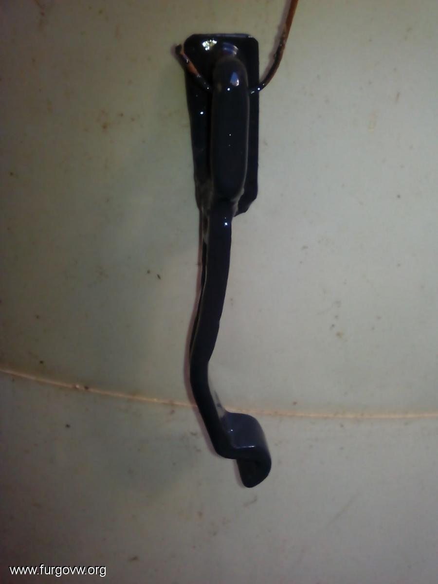

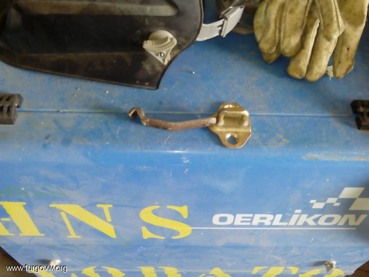

Bueno un brico súper rapidito y fácil de hacer un airt lok creo que se llama así
Lo primero una cerradura de chatarrería antigua esta que he utilizado yo es de nissan trade la que va cogida al chasis
Se sueldan las dos partes
Y terminación a pimtura
Si tenéis preguntas no kedarse con las ganas de preguntar

Bricos terminados y probados
Airvent
Air lok

Muy bonita, q tamaño t da la cama?, los airvent quedan muy bien y los airloc también, estas echo un manitas
A disfrutarla
Enviado desde mi Aquaris M5 mediante Tapatalk
Ford Transit Custom Trend L1  130cv  dic-17
Desconectadoalsurc4
  • Jr. Member
    • Galeria de fotos
« Respuesta #14 en: Abril 10, 2016, 19:26:57 pm »
Gracias ahora mismo esta en el garaje y no me acuerdo del ancho pero el largo1-80
