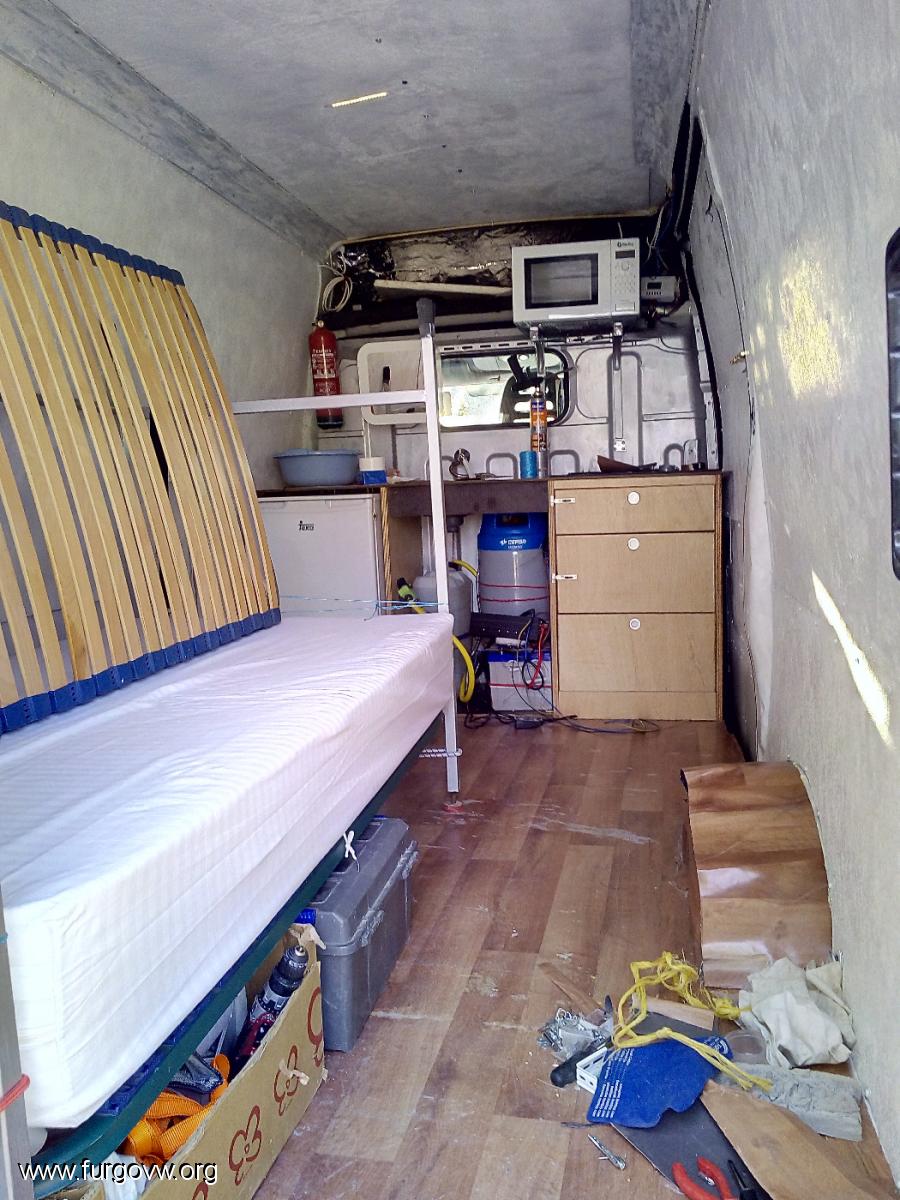

Hola a todos. Hoy os traigo el resultado de varios peses de pensar, diseñar, darme de bruces con la realidad...
Y lo que al final, gracias a un colega y una tarde de diseño es un mueble cama universal (de 195cm de largo), adaptable a cualquier furgoneta, por unos 150€ y muy muy fácil de montar.

Primero, una explicación, NO IMPORTA a que altura montéis las tablas que van perpendiculares al suelo con respecto a las tablas en las que os tumbáis, podéis dejar un "cajón" del ancho que queráis, siempre que entre las tablas delanteras (exteriores) y traseras (interiores) haya una holgura de unos 2 cm.
Segundo, la cama queda fija, una vez cerrada, encajando la viga central a uno de los huecos que habéis hecho en las maderas traseras.
Tercero, como habréis deducido, las vigas metálicas o de aluminio, debéis cortarlas a la anchura que queráis que sea vuestra cama y sirven para darle consistencia extra y como distribuidoras de carga de la cama cuando duerman 2 personas para evitar estrés excesivo en las tablas laterales.
Pongo a continuación los modelos 3D de como queda, simplemente ignorad las puertas delanteras (que os tendréis que hacer como más os guste). Por otro lado, esta simulaciones para mi T4 con los muebles laterales de unos 37cm de ancho.

Y ahora las escasas fotos del montaje. Os recomiendo proceder en el orden siguiente:
1. Fijar las maderas traseras y delanteras FUERA de la furgo a las maderas horizontales fijas (la primera y última) con los tornillos avellanados.
2.Fijar el resultado de las tres maderas traseras (la especie de U invertida) al suelo de la furgoneta con los ángulos de acero, no olvidéis las barras de acero/aluminio.
3. Terminar de montar las tablas con las bisagras de piano.
4. Fin, a dormir :D
Soy consciente de que nos son las mejores instrucciones del universo pero de verdad que es muy fácil de montar, yo la monté solo en una tarde larga, si sois dos personas, veréis que se monta en 2 ó 3 horas.
¡ En cualquier caso preguntad todo lo que queráis !
Y de premio, el resultado:

La mía lleva ocho meses montada y ha hecho tres viajes largos: 3 semanas, 2 semanas y un mes, durmiendo a diario dos personas y sin problema; además de muchos viajes cortos.
